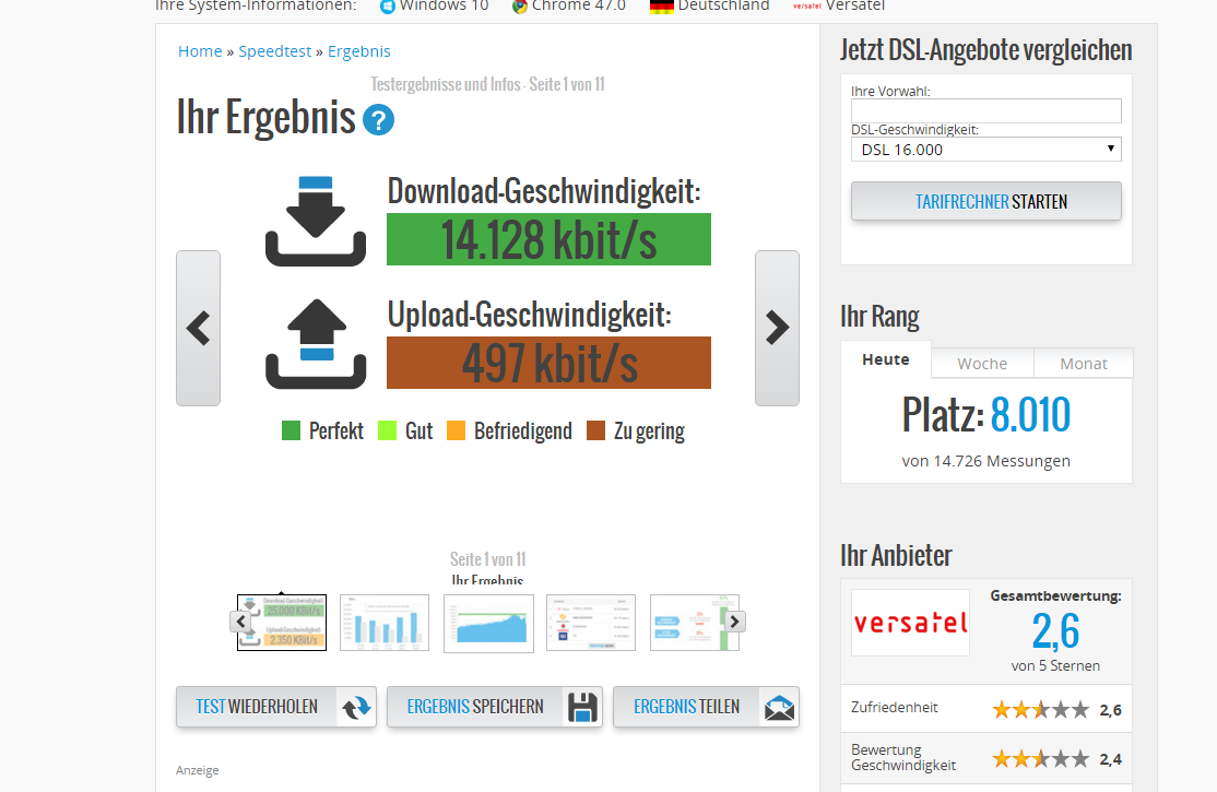

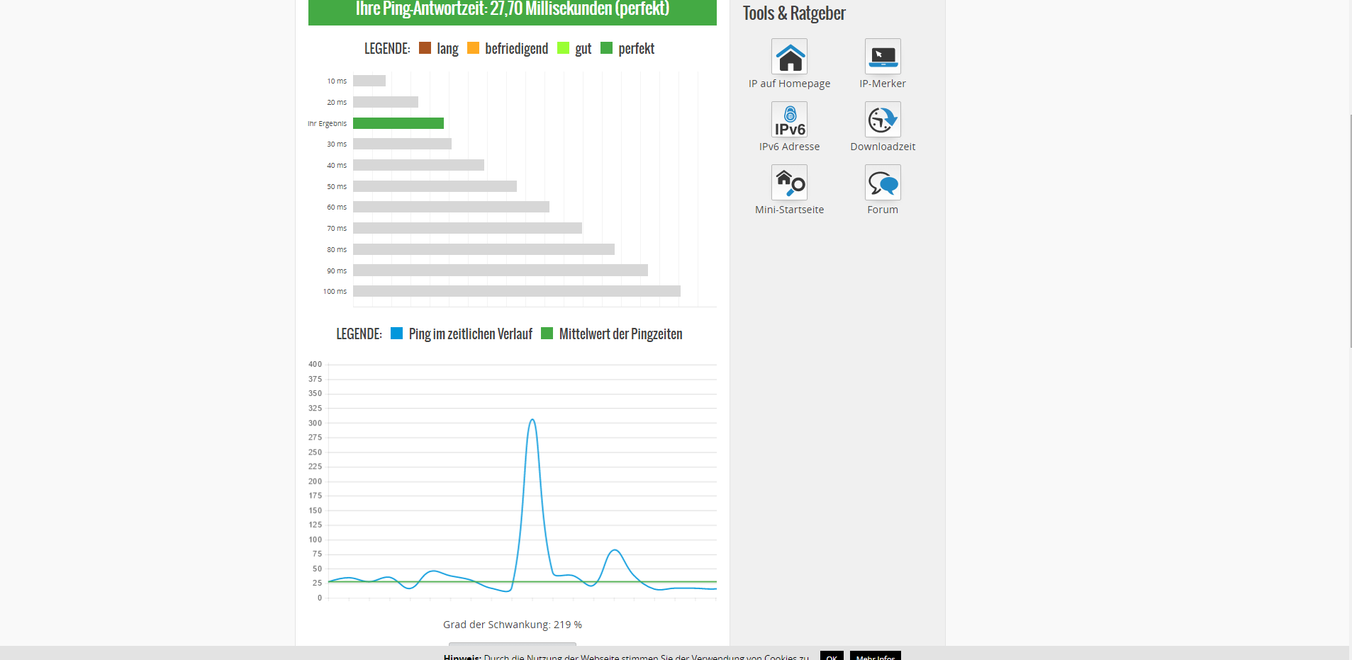

Also zu meinem Problem: Wir haben seit längerem das Problem mit der Versatel das wir extreme Ping Schwankungen haben. Abends liegt der Packet loss bei ca. 5-6% Tagsüber ungefähr bei 0-2% ,daher ist der Ping auch meistens sehr inkonsistent.
Ich habe der Versatel mehrfach schon angefragt ob bei denen ein Problem vorliegt, die meinten dann jedes mal ein Techniker kümmert sich darum. Letzte woche hat sich dann ein Technicker dem Problem angenommen und es "behoben" Ping konsistent auf 120 packet loss höher und die Leitung auf 8000Kbit/s gedrosselt um die Anbindung einwandfrei zu gewährleisten. Naja hab natürlich direkt zurück geschrieben und ihm gesagt er soll es doch bitte ändern.
Wir haben eine 16k Leitung bei Versatel der Ping liegt normalerweise bei 20-30 ms Abends bei ~50 ms und schwankt dann (meines Erachtens nach) völlig willkürlich auf 200-400 ms aus für mehrere Sekunden. Dieses "Phänomen" tritt Abends jedoch sehr viel häufiger auf als sonst.

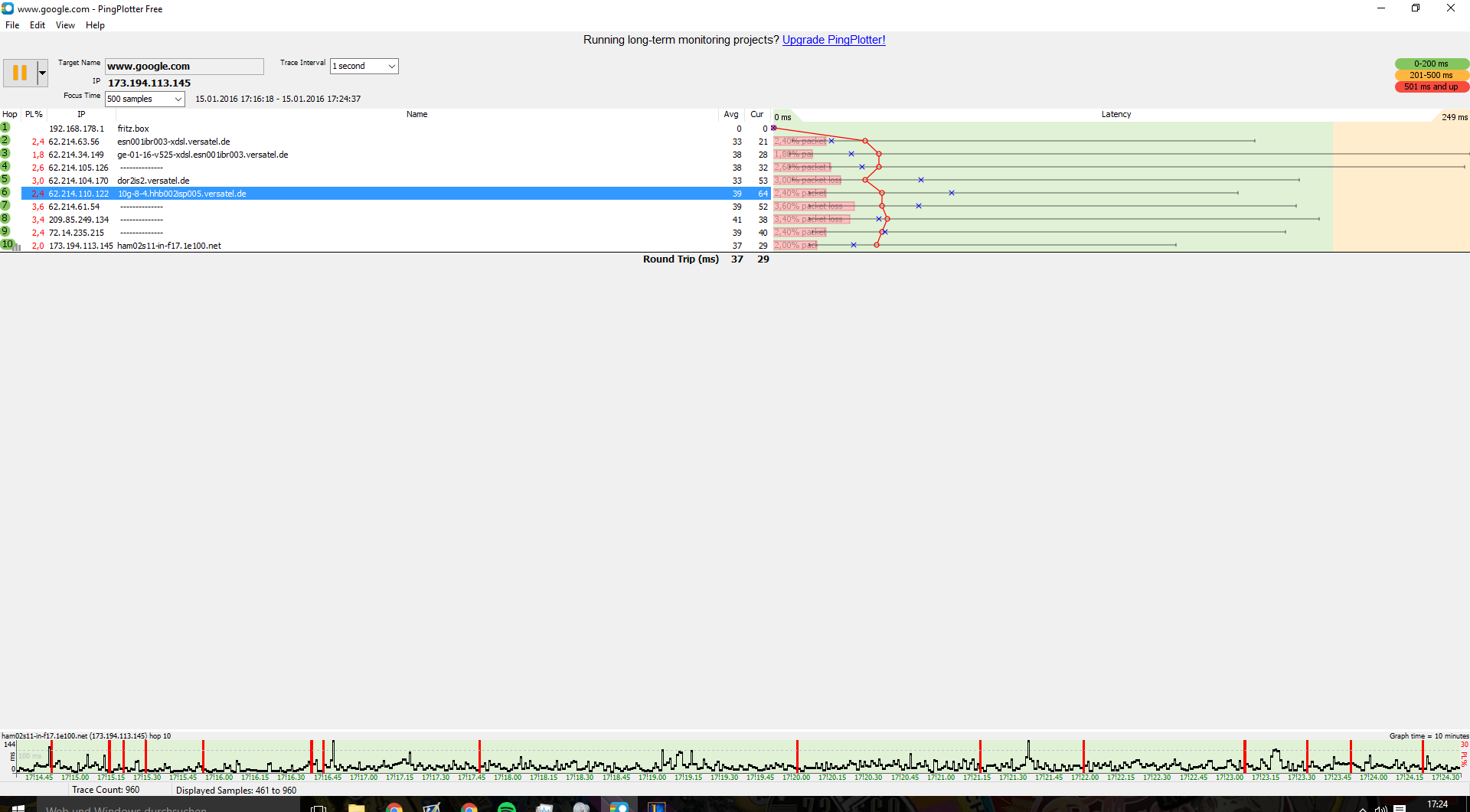

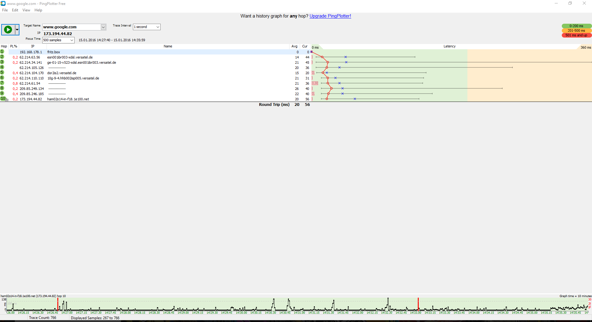

ich werde später auch noch ein PingPlotter von heute Abend hinzufügen

hier jetzt einmal von mittags
Beim Nachbarn ist es noch schlimmer war gerade da. der hatte eine Ping spitze von 790ms
