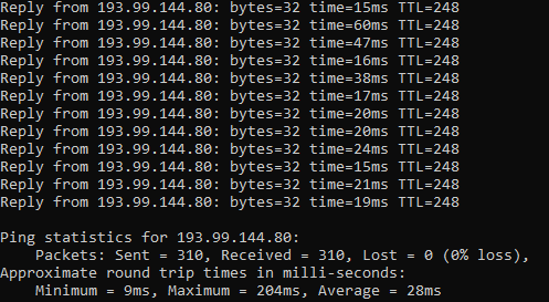

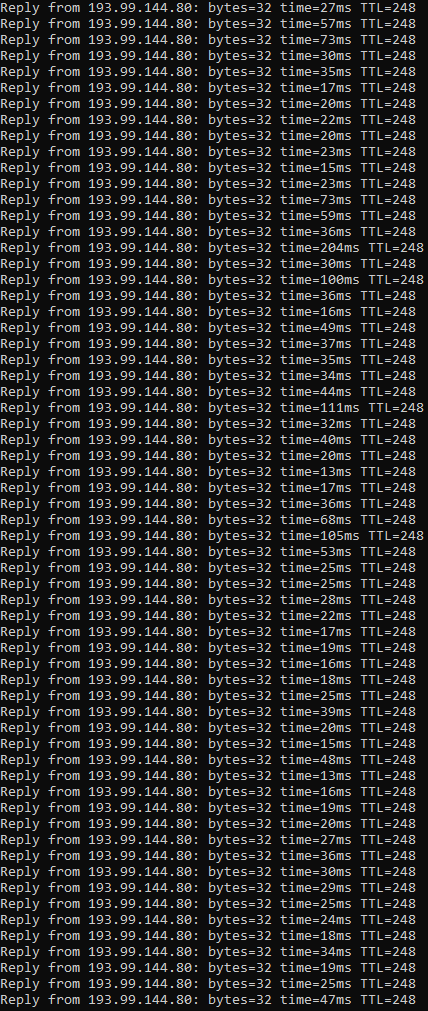

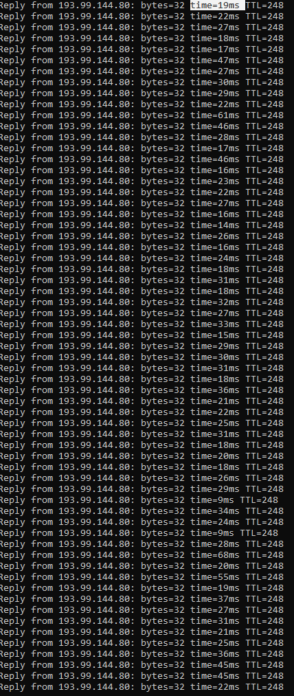

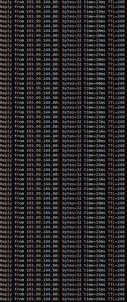

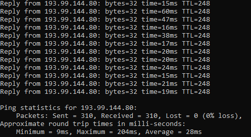

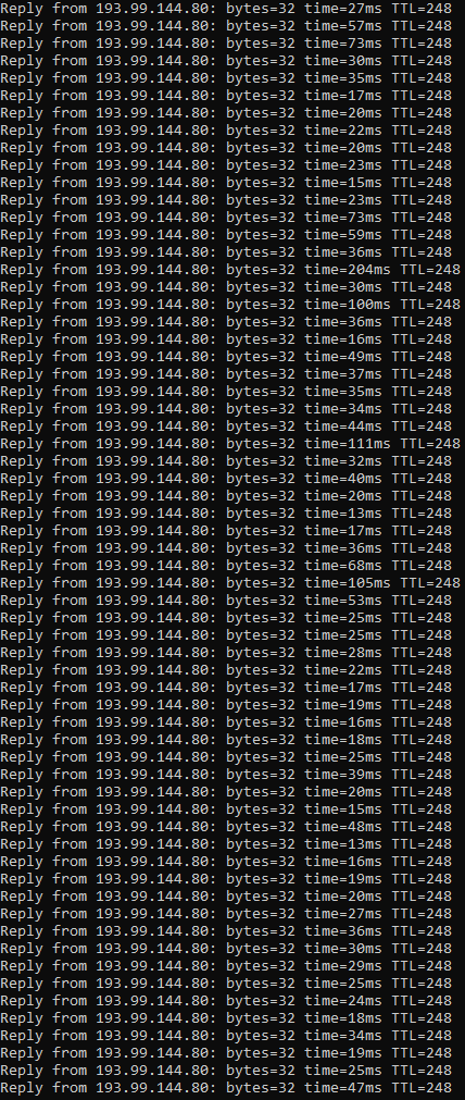

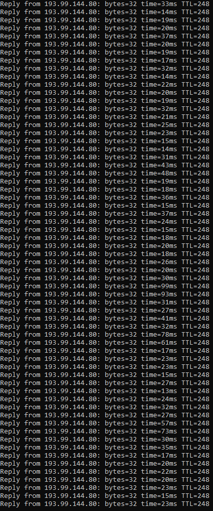

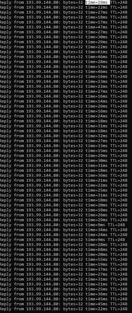

Alles klar, hab ich gemacht. Ich hoff die Auswertung passt soweit.
Reaktionen: cartridge_case

Die Pinga sehen halbwegs ok aus. Im Mittel 28 ms sind in Ordnung, ein max von knapp 200 ist nicht so toll, stellt aber offensichtlich die Ausnahme dar, sonst wäre der Mittelwert höher. Lade dir bitte mal PingPlotter runter und teste damit erneut. PingPlotter macht einerseits eine zeitliche Auswertung und andererseits auch einen Trace, zeigt also den kompletten Weg des Pings. Das ist aber leider nicht so aussagekräftig wie es auf den ersten Blick scheint, aber die geübten Augen des Forums werden das schon korrekt interpretieren (und zur Not spiele ich wieder den NetzwErklärbar :p)
Reaktionen: xxMuahdibxx und cRo198

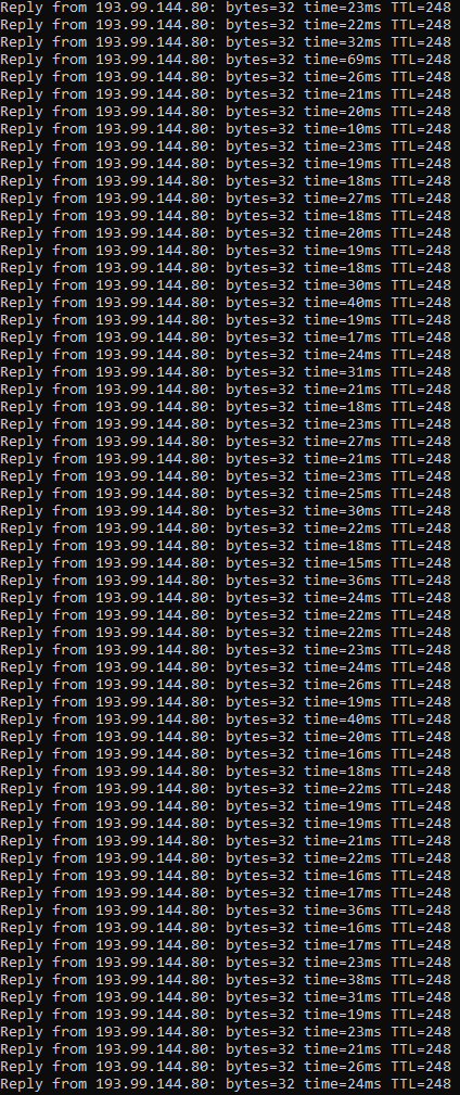

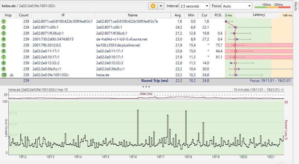

Ich hab heise.de nun mal mit deinem empfohlenen PingPlotter angepingt, wäre super wenn du/ihr mir bei der Auswertung helfen könntet. Aber normal sieht das mMn mit dem PackageLoss nicht aus (bin aber kein Experte ;))
Danke im Voraus!
Das meinte ich als ich schrieb, dass der erste Blick täuschen kann. Die letzte Zeile ist entscheidend, das Ziel. Wenn dort alles in Ordnung ist, Ping und Paketverluste, ist der Rest irrelevant. Paketverluste bei einem Hop dazwischen, ein hoher Ping oder selbst komplette timeouts spielen keine Rolle, weil es vollkommen normal ist, dass große Router im www direkte Pings auf sie selbst verzögert odef gar nicht beantworten. Ihre Aufgabe ist das Weiterleiten und ob das sauber funktioniert sieht man am Ziel. Stell es dir wie eine 400m Staffel in der Leichtathletik vor. Interviews gibt es hinterher und nicht während des Laufs.
Was man aber sehen kann, ist, dass die Pingausreißer offenbar schon am 2. Hop beginnen. Das müsste das Provider-Gateway sein. Ab da setzt sich der breite Latenzbereich in der rechten Grafik bei allen nachfolgenden Hops bis zum Ziel fort. Es kann also sein, dass das Gateway des Providers zur Zeit ausgelastet ist. Du kannst den Test mal mit IPv4 wiederholen, indem du in den Einstellungen des Netzwerkadapter temporär IPv6 deaktivierst. Mal sehen wie es sich mit IPv4-only verhält.
Ich vermute die ds-Lite Problematik als Ursache. du wärst nicht der erste.
falls überhaupt eine ipv4 Adresse geschaltet wurde würde ich mal beide Protokolle einzeln testen.
