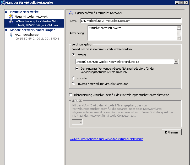

Wichtig ist wahrscheinlich auch, dass der Server 2 NIC's hat aber nur eine genutzt wird. An der anderen ist nicht mal ein Kabel angeschlossen.
So sieht die Config im Hyper-V Manager aus:
Der Performance vom Server ist einfach nicht akzeptabel. Pingschwankungen sind das eine. Aber auch die Anwendungen, die auf den Servern liegen, arbeiten nicht flüssig.
