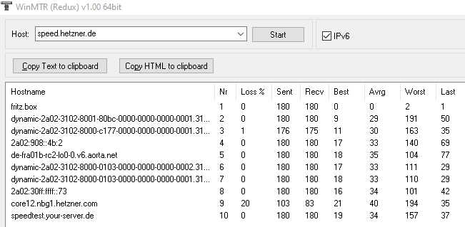

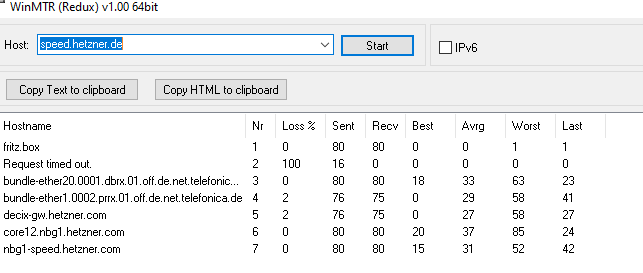

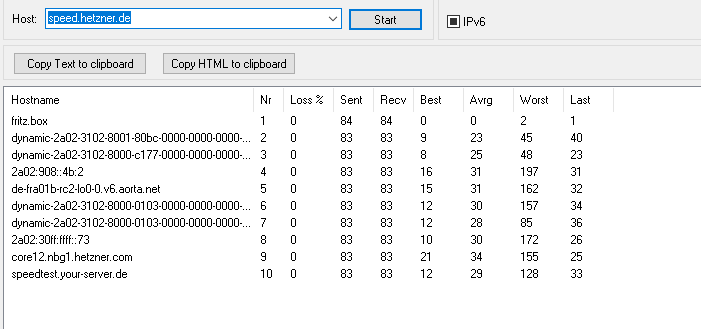

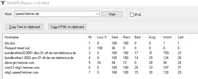

Danke für die Eklärung. Hier die Ergebnisse :)

madmax2010 schrieb:
du sollst das programm winmtr nehmen und als ziel speed.hetzner.de eintragen.
Dann sieht man ein bisschen besser und reproduzierbarer wo vielleicht ein Problem liegen könnte
Ich tippe darauf, dass die anbindung von vodafone an andere Netze dicht ist
Hier übrigens noch einmal ein Test zu etwas späterer Stunde.
Also, was man sieht: Die Avarage Werte sehen über den gesamten Weg gut aus. Paketverluste gibt es keine nennenswerten. Die Werte im LAN sehen ebenfalls gut aus. Aber es gibt quasi vom ersten externen Hop an relativ hohe "Worst" Werte.
Diese Spikes können verschiedene Ursachen haben. Das könnten Überlastungen im Verteilnetz des Providers sein. Aber üblicherweise sieht man dann auch Paketverluste, die gibt es bei dir nicht. Es könnten aber auch lokale Überlastungen an deinem Anschluss sein. Wie sieht der Verlauf im Online Monitor aus zu der Zeit aus?

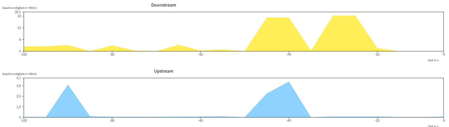

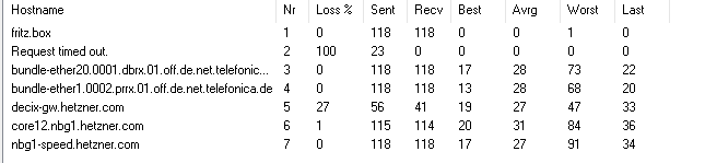

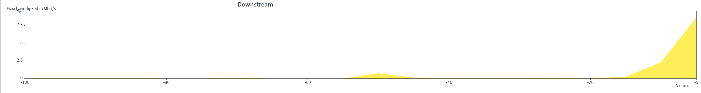

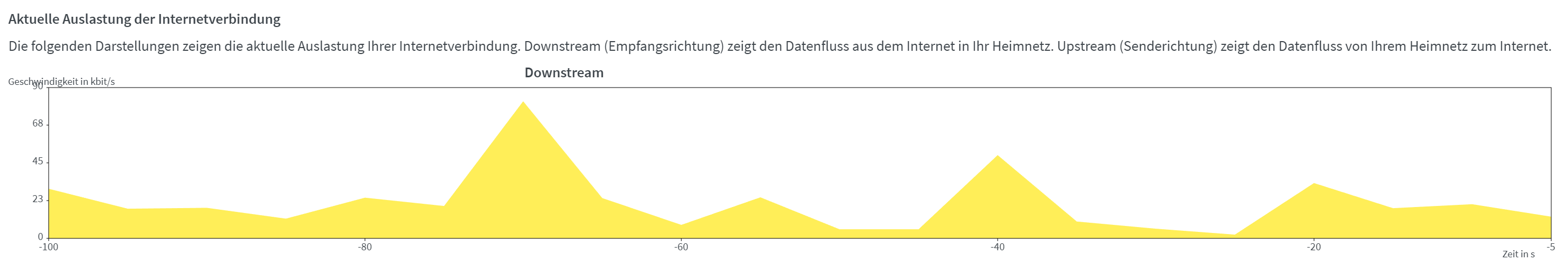

Habe gerade mal ein Screenshot von beiden gemacht. Kann man aus dem Monitoring etwas erkenne. Für mich als Laie sieht das nämlich seltsam aus. Kurz bevor der Screenshot entstand, war der ganze gelbe Balken auch ein paar Sekunden flach auf der 0.

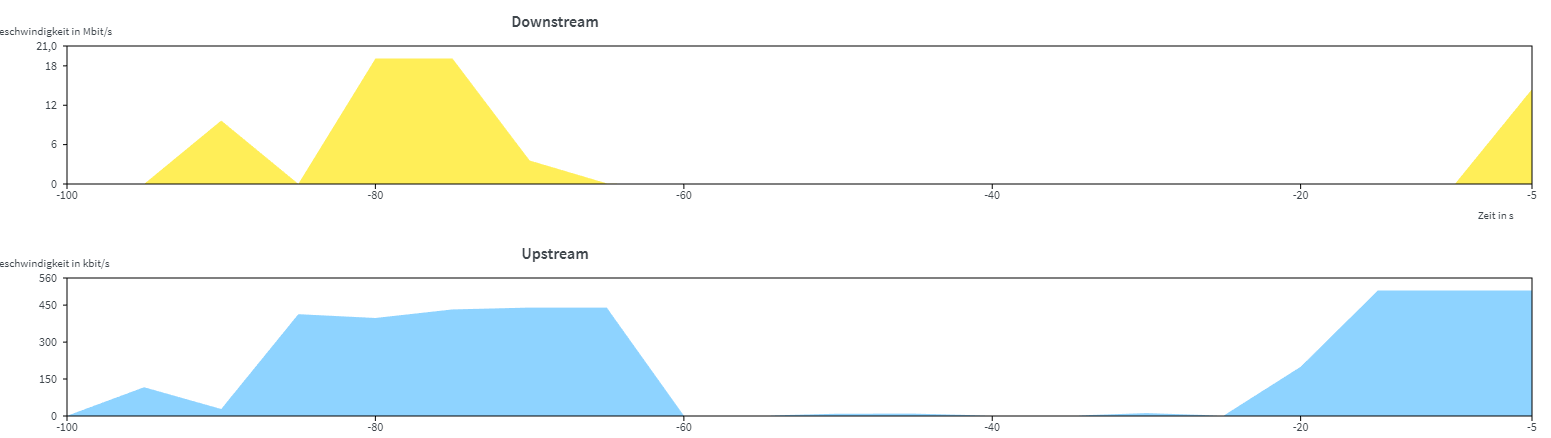

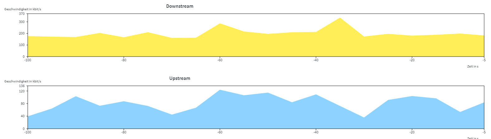

Habe hier mal zwei Screenshots. Erste von 17:33 Uhr und der andere 2 Minuten später. Ich weiß nicht, ob sich daraus was lesen lässt aber gerade läuft es auch stabil. Zumindest so, dass ich nichts merke.

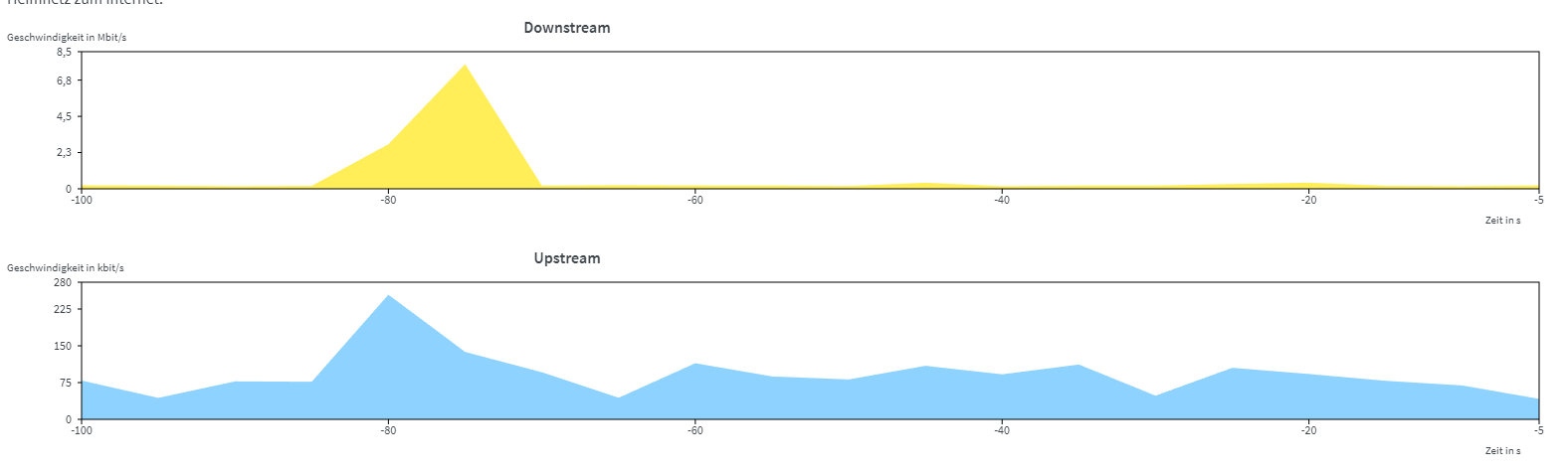

Heute konnte ich mal einen Ausfall erfassen. Was ich allerdings ergänzen muss ist, dass ich teilweise keine Verbindung hatte, ohne das es mir dort auf einer Skala angezeigt wurde.

Hast du einen Anschluss mit 20/5 MBit/s? Weil das würde zur Anzeige im Bandbreitenmonitor passen. Da war die Leitung halt am Anschlag. Bei so einer Nutzung können natürlich Ping Schwankungen auftreten.
Was genau meinst du mit "keiner Verbindung" und mit "Skala"?
Ich habe bis zu 1000 mbits. Ist der o2 my home xxl Vertrag.

Ich habe gestern Abend tatsächlich noch Screenshots vom Down und Upstream und parallel dazu über die Konsole permanent einen Ping laufen lassen. Wenn ich später am Heim-PC bin, poste ich die Screenshots mal.
