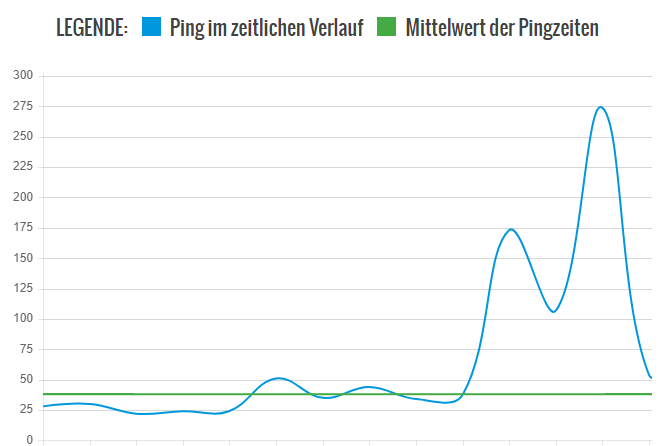

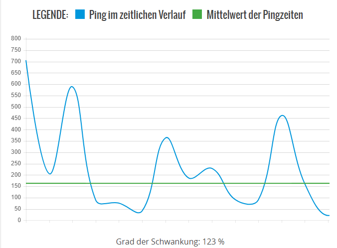

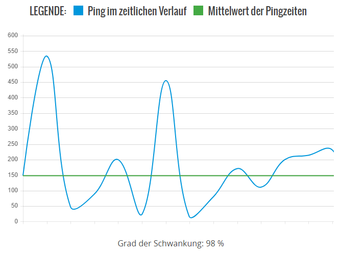

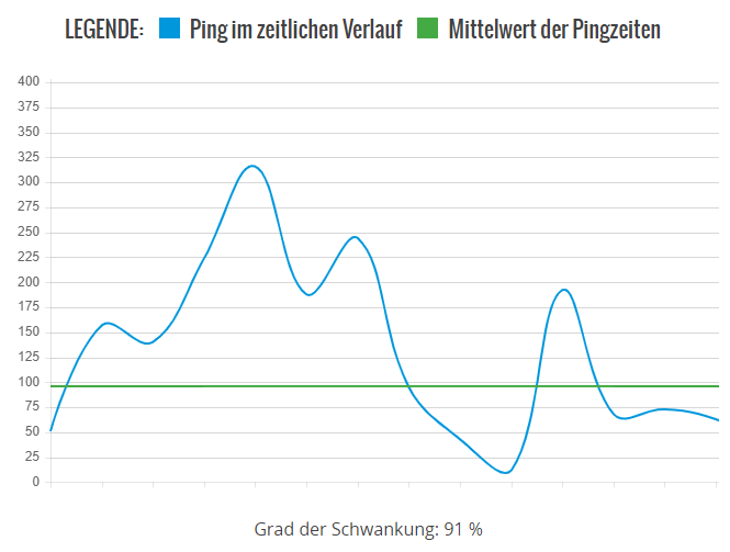

Für mich geht es bei den Vergleichen zwischen Spiel, Ping und Datenrate in der Fritzbox erst mal darum, Zusammenhänge aufzudecken
  • Geht der Ping hoch, wenn es im Spiel Probleme gibt? Oder gibt es sogar Paketverluste? Falls nicht, ist es eher ein Spiel-Problem
  • Wie verhält sich die Datenrate am Anschluss während der Probleme? Sind vielleicht lokale Übertragungen die Ursache, weil die Leitung überlastet ist in Up- oder Downloadrichtung?

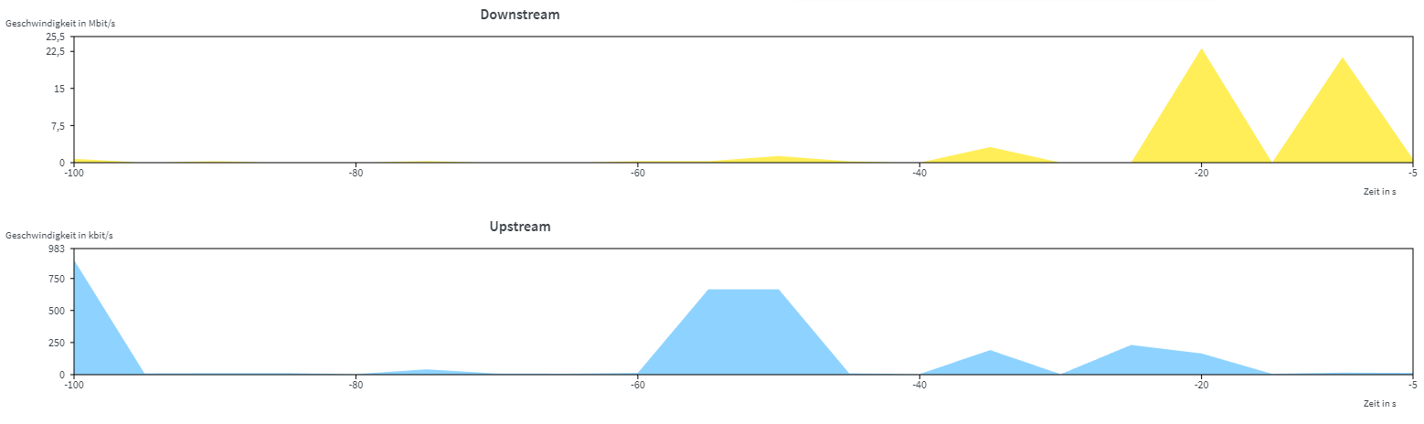

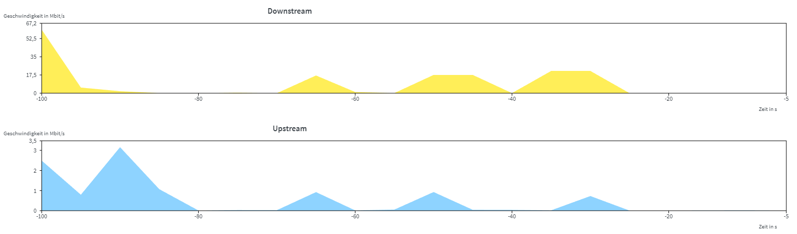

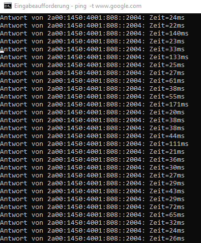

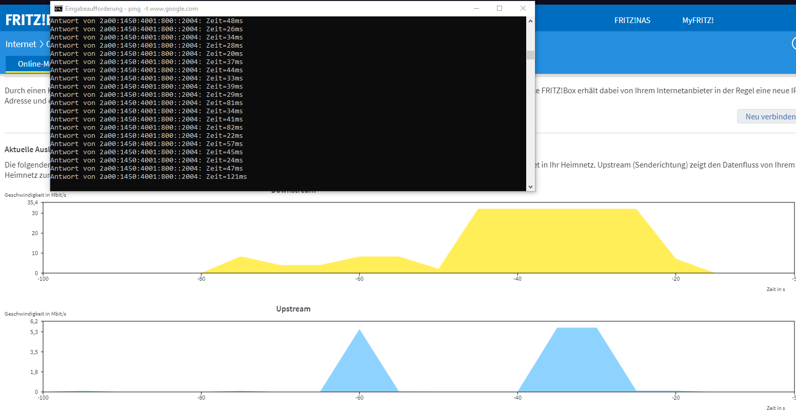

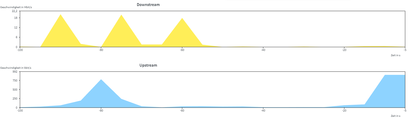

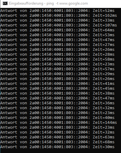

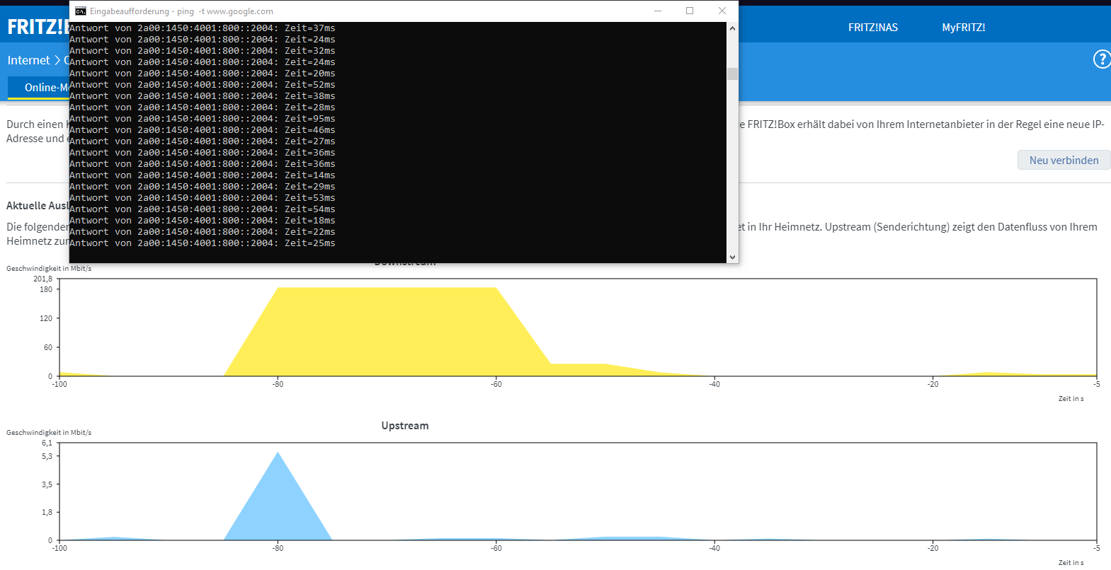

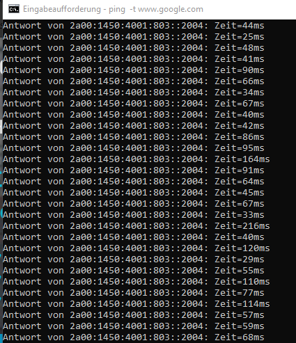

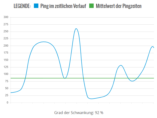

So, habe einfach mal alles was ich gestern Abend dokumentiert habe hochgeladen. Dachte ich habe mehr Screenshots von den Pings und Streams gemacht aber habe leider nur den einen.

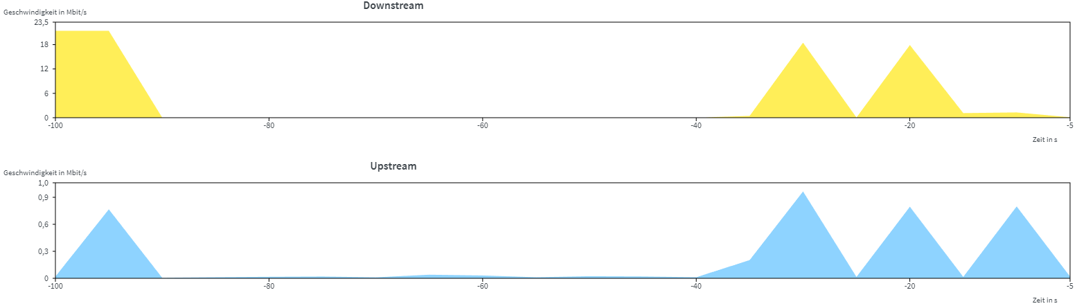

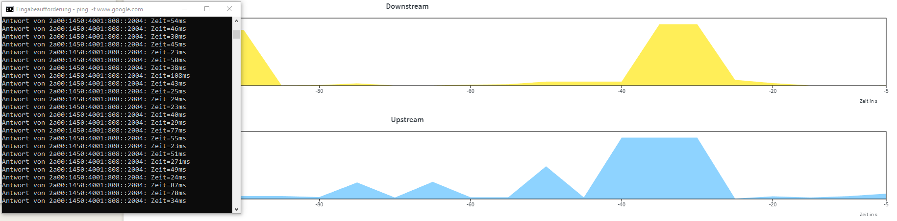

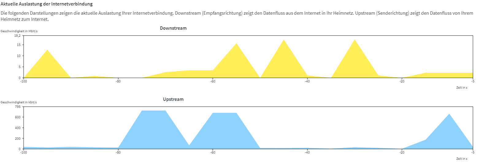

Das einzige, was mich so ein bisschen stutzig macht, sind die Anzeigen aus dem Online Monitor deiner Fritzbox. Da sind einige Screenshots dabei, wo sich ein Plateau über längere Zeit ergibt. Klar, sowas kann an der Gegenstelle liegen, weil der Server nicht mehr liefert. Aber häufig sind die Plateaus ein Hinweis auf das Limit des Anschlusses. Nur: Das Limit liegt weit unterhalb der Bandbreiten, die du angeblich an deinem Anschluss messen kannst, teilweise Faktor 40 darunter. Es gibt nur einen einzigen Screenshot, wo es mal ein Stück über 20 MBit/s geht.
Wenn man mal annimmt, dass diese Plateaus doch das Limit des Anschlusses sind, dann könnte man daraus ein Problem ableiten. Das könnte die Ursache für Pingschwankungen sein. Wenn dein Anschluss allerdings dauerhaft mindestens 800 MBit/s liefert, wie du schreibst, dann sind sie völlig unkritisch, und die Ursache für die Pingschwankungen muss woanders zu suchen sein.
Zumindest in den Screenshots gibt es aber keinen Hinweis auf Paketverluste. Das passt dann wieder nicht zum Verbindungsabbruch im Spiel.

Ne Idee was und wie ich am besten messen kann, um Ergebnisse zu bekommen, mit denen man auch was anfangen kann?
Gerade konnte ich auch noch dieses hier einfangen. Da war es kurzfristig mal bei 200 Mbits.. und dann wieder bei 35. Ich bin echt überfragt.

Ich dachte, du hast einen 1000er Anschluss. Dann sind all diese Werte eine Vollkatastrophe.
Du könntest mit dem Test der BentzA testen. Die Messungen sind einigermaßen zuverlässig, wenn dein PC ordentlich funktioniert.
