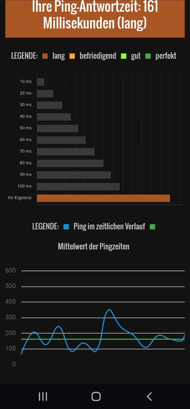

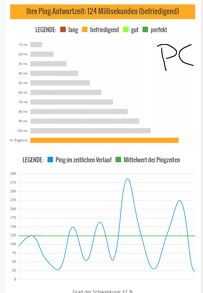

Man kann es im Titel oben schon lesen. Seit 2 Tagen leide ich nun unter extremen Pingschwankungen. Allerdings beginnt das immer erst Abends ab ca. 18 Uhr. Standardmäßig liegt mein Ping zwischen 15-30. Aktuell springt er immer hoch bis zu 500. Anbei habe ich mal Bilder vom PC-Pingtest und Mobil-Pingtest gepackt.
