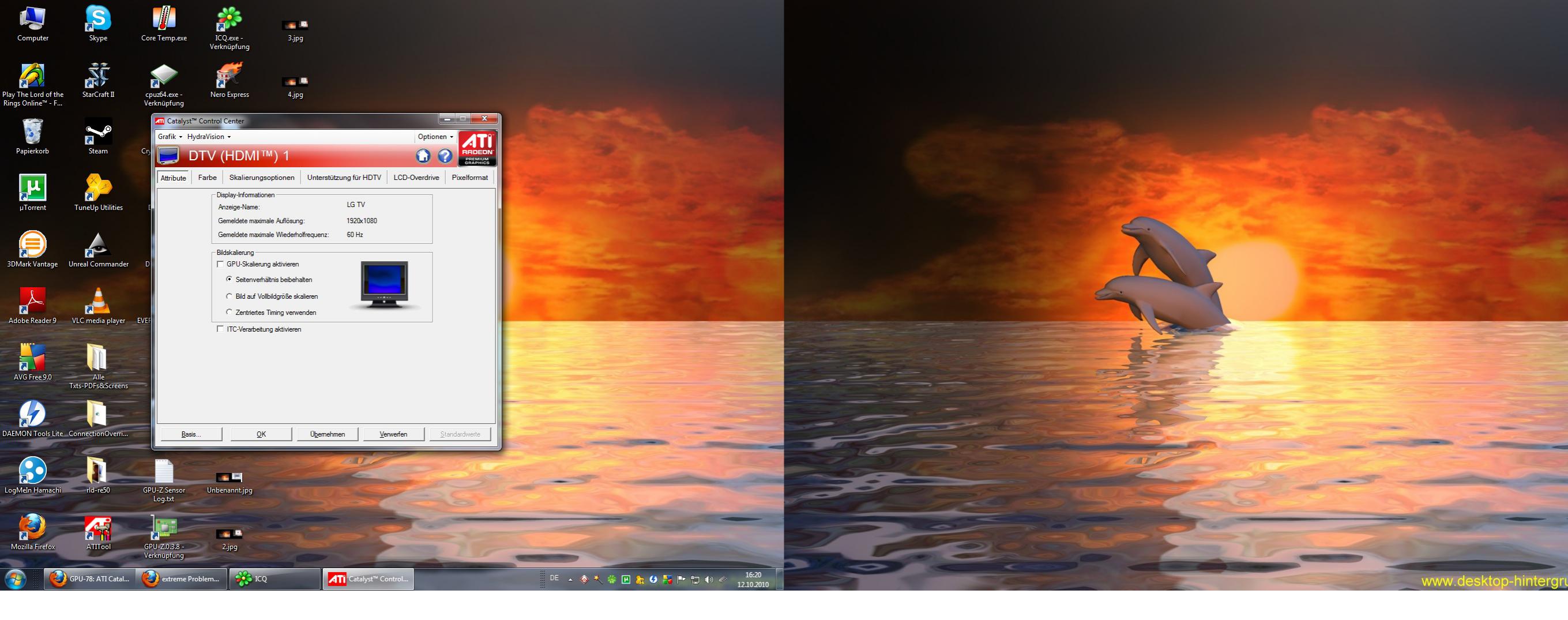

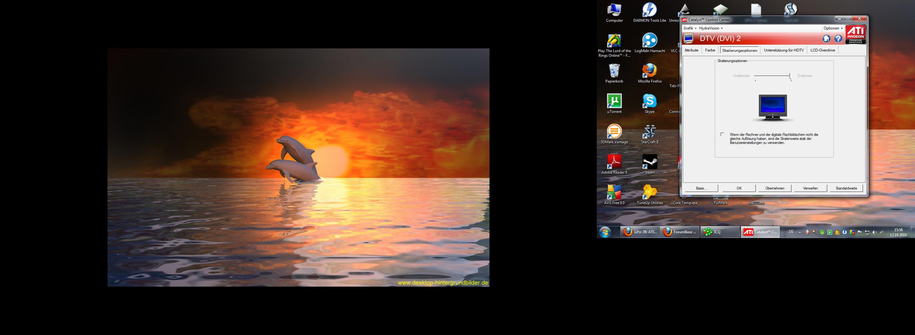

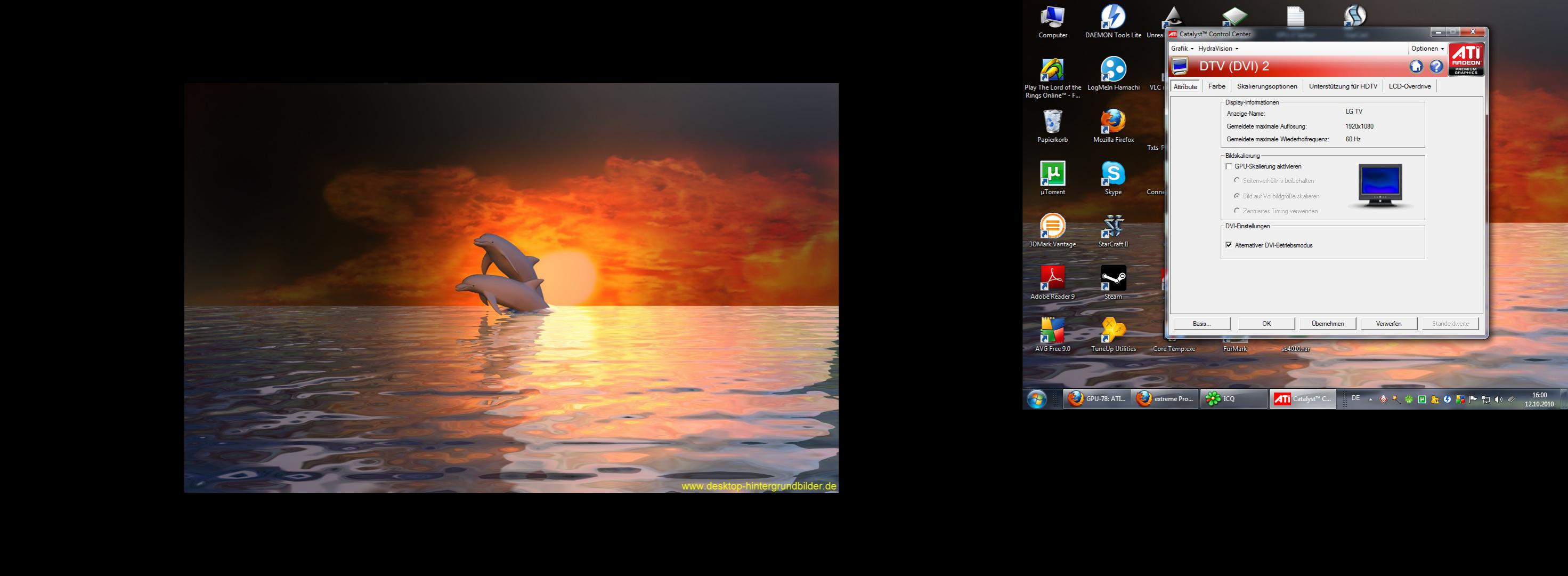

Hier mal Screenshots :
Vielleicht mache ich auch was falsch ? Also fakt ist aktuell wie am anfang :
Bild aufm Monitor Einwandfrei. Und der Fernseher hat überall schwarzen rand von c.a. 20cm..
Keinerlei icons etc...

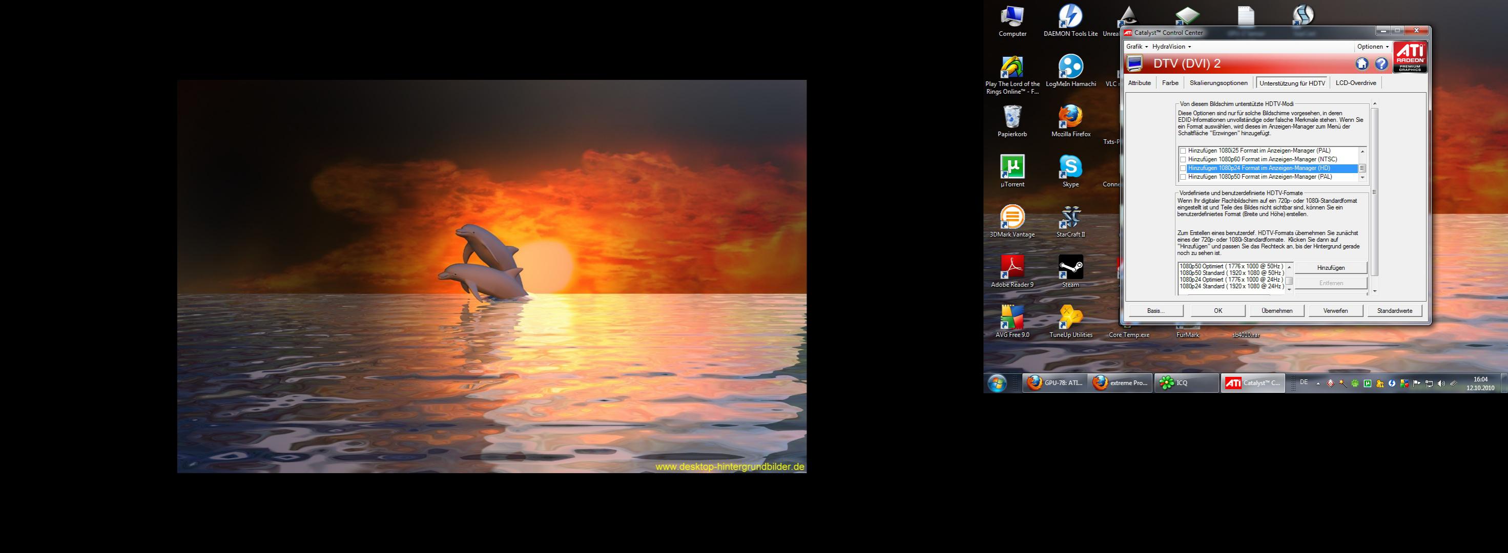

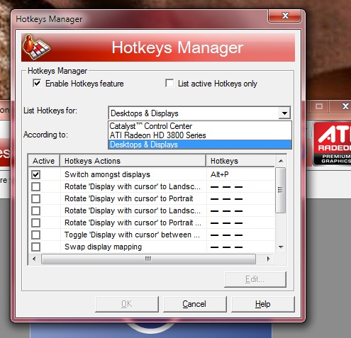

Die Screenshots sind komisch..der sieht das, was auf dem fernseher zu sehen ist ( Delphine) Das kann ich aber nur auf meinem TV erkennen und nicht auf dem Monitor!?
Also so sieht es links auf meinem fernseher aus und rechts aufm monitor bei Bild1/2/3.

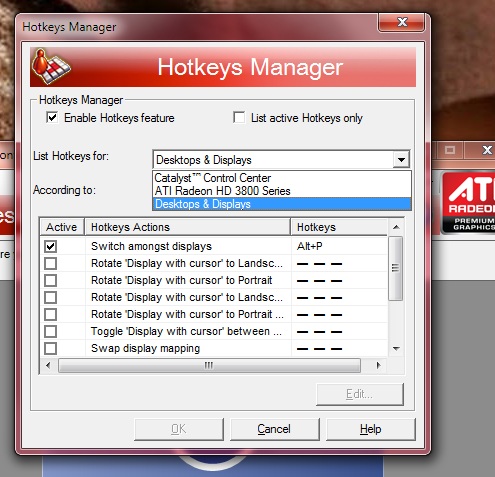

Und auf dem 2.ten Bild siehst du, dass ich Overscan nicht anklicken kann...Irgendwas mach ich doch falsch das es nicht geht...nur was ? Es kann ja nicht sein, dass ich entweder nur den Monitor Einwandfrei hinbekomme oder nur den Bildschirm..das gibts doch garnicht..Wobei ich jetzt beim bildschirm garnixmehr machen kann...owei :(

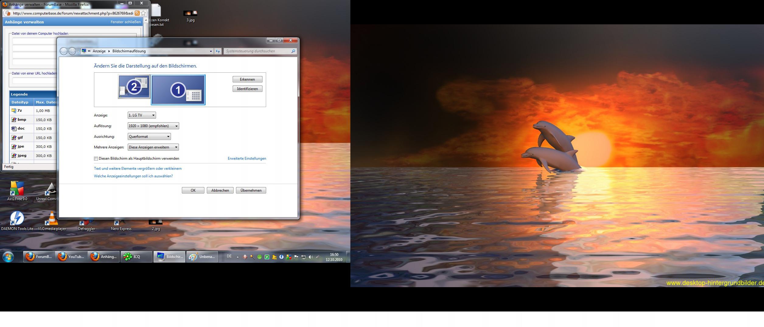

Edit : Bild 3&4 Hinzugefügt kann ich denn bei Bild4 noch was machen?? ich denke nicht, das es nicht geht, weil es nicht machbar ist. ich meine in 1000enden anderen foren schreiben die menschen ja auch, dass es geht...

Ja du kannst overscan nicht nutzen,da du dort versuchst den tft über das DVI signal anzusteuern und der bietet dir dann halt diese option nicht, werd mal nochmal gucken wenn ich zuhause bin
da steht ja auch DTV( DVI)2 also bitte nochmal nachsehen
das sollte eigentlich was stehen wie "Gerätename"(HDMI)1

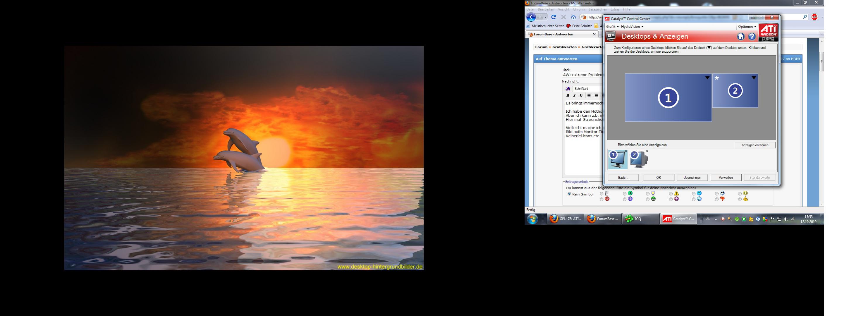

Tut mir leid. Das war mein fehler mit der anzeige 2.
Ich habe jetzt die Kabel "umgesteckt". Also das HDMI vom Fernseher nach Rechts auf die Karte und das Monitor Kabel auf Links auf die Karte.
Jetzt sind auf einen schlag folgende Sachen Passiert :
1. ) Mein Monitor hat sich auf 1360*1024 gestellt. Das ist automatisch passiert nach dem einschalten des fernsehers.
2. ) Ich habe auf meinem Monitor auf der rechten seite einen c.a. 3cm breiten,Schwarzen, Streifen erhalten. Die Höhe ist allerdings korrekt. Da sind keinerlei Streifen.
3. ) Mein Fernseher hat jetzt Vollbildmodus. Allerdings steht er, laut Bildschirmauflösung von Windows, ebenso nur auf 1360*1024. Desweiteren sind keine Icons zu sehen. Nur mein Hintergrundbild
4. ) Ich kann immernoch nicht Overscan auswählen.
5. ) Jetzt ist das "DVI" was du angesprochen hast weg. Es steht jetzt HDMI dran. Aber ob es das ist was du exakt meinst ? hier ein screen.
6. ) sobald ich die auflösung an meinem monitor abänder, z.b. auf 1280*1024, geht auch automatisch der fernseher mit und bildet wieder schwarze ränder. Allerdings steht unter bildschirmauflösung bei windows immernoch 1360*1024........*schnauf*
Zusatzfrage :
Kann es sein, dass ich am fernseher ebenso falsch rum eingesteckt habe ? mein Fernseher hat 2x HDMI Eingänge.
1x HDMI IN 2
1x HDMI / DVI IN
Und das HDMI Kabel vom PC hängt gerade in HDMI/DVI IN ...ist das falsch ?
Unterm Strich :
Jetzt muss das alles genauso bleiben :) :) AUSSER das der Fernseher mit 1920*1080 angesteuert wird und zeitgleich mein Monitor so beibehalten wird. Die Auflösung 1360*1024 tut mir zwar voll in den Augen weh..aber ich will das ja eh nur nutzen beim Fernseh schauen....
Endlich sehe ich ich Licht am ende des tunnels ! VIELEN dank! Hoffe aber wir bekommen das bis zum gewünschten und Normalen Ergebniss zusammen hin.
Falls das sich noch ellend lang rausziehen sollte, dann soll deine mühe/hilfe auch nicht umsonst sein!! denn für einen Pc-Spezialisten, der mir das korrekt einstellt, hätte ich auch ohne ende geld bezahlt.!
BESTEN dank und ich hoffe auf dich :)

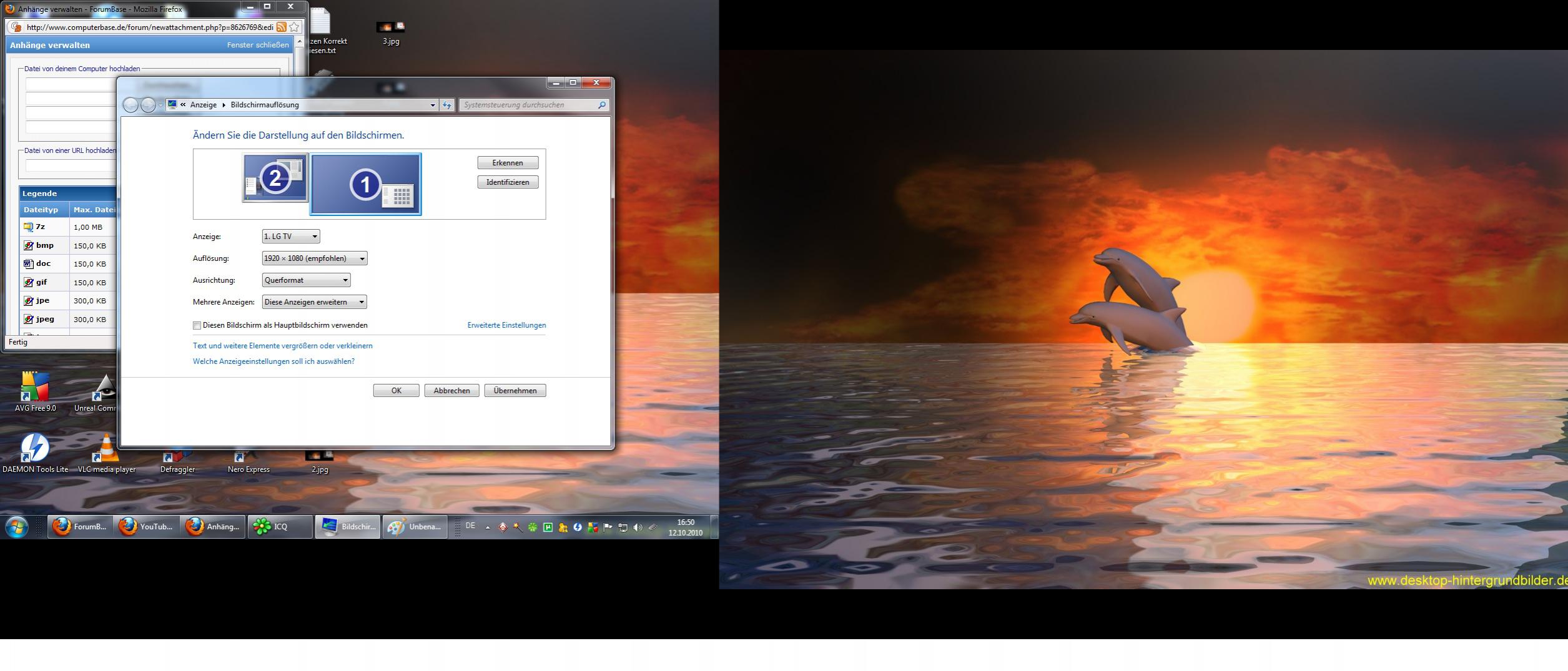

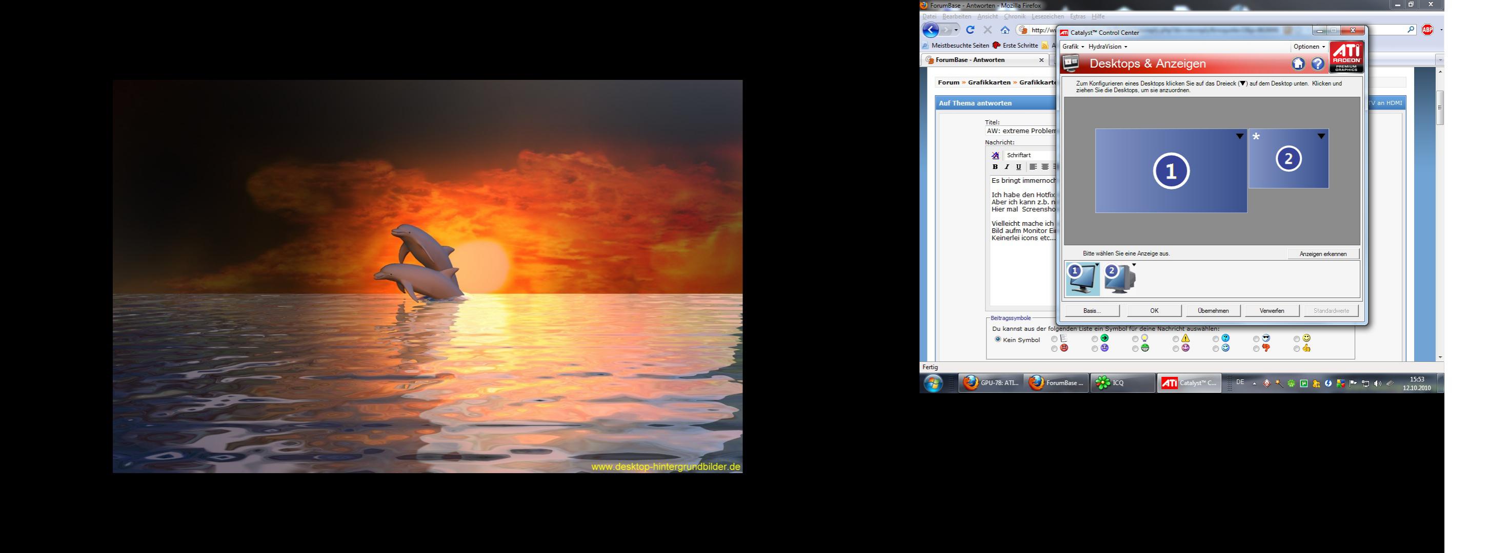

Ich habe jetzt nochmal rumprobiert. das schreibe ich jetzt auch nochmal rein. Vorab deine frage :
mein Monitor, hast du richtig geschätzt, ist ein Widescreen mit der maximalen auflösung von 1440*900. ich kann auch deinen Folgetext folgen. Allerdings :
Maye´s Tips bis hierhin sind top. Jetzt habe ich wenigstens nen fortschritt. Ich kann meine Monitor auflösung über den Bildschirmauflösung im windows auf XY stellen und er übernimmt es. Zeitgleich kann ich bei Monitor 2 sagen, das er mit 1920*1080 angesteuert werden soll.
(Screens unten beigefügt ).
Allerdings habe ich bei 1360*1024 TV Auflösung Via Windows nen Vollbildmodus. Den brauche ich aber natürlich bei 1920*1080. Den habe ich aber nicht. Sobald ich 1920*1024 Einstelle, habe ich wieder die schwarzen Ränder.
Mein Monitor allerdings bleibt bei (Bspw ) 1152*864 korrekt stehen. Voher wars ja ein wildes durcheinander mit den auflösungen bei meinem Monitor. Das ist jetzt wenigstens "weg".
WENN dem so ist, das jetzt aktuell via windows die 1920*1080 ankommen, dann muss "nurnoch" der schwarze balken rings rum verschwinden aufm TV und schon wäre es ja eigentlich vollbracht.
Hier kommt nun also der Hotfix von Maye ins Spiel. Mit dem Overscann. Aber ich kann das noch nicht einstellen, wieso auch immer. Vllt ist das ja dann behoben , und alles ist in Lot?!?
Ich habe eben auch mit ARLT Computer telefoniert. Von denen habe ich die Grafikkarte.
Er sagte mir, dass es keine Rolle spielt, ob mein TFT 1920*1080 kann oder nicht, da man über CCC den Tv Sepperates Ausgangssignal schickt. Die HD4850 kann ja auch WEIT über 1920pixel wiedergeben. Dementsprechend würde es voneinandner getrennt werden..
Nur wie und was ich jetzt exakt einstellen muss, kann er mir nicht sagen, da müsste ich vorbeikommen...
So, und da ich schlecht meinen 50'' mitschleppen kann oder mein PC inkl Wakü, denke ich, das wir es hier auch schaffen können :)
Drag&Drop..das müsstest mir dann nochmal genauer erklären ;)
Aber die icons sind mir erstmal egal. Ich erwähnte sie, weil ich dachte, das die bei meiner Fehlerbehebung relevant wären für euch um mir helfen zu können.
Ich will doch einfach nur auf Play drücken über meine Maus und dann in FullHD meine filme im wohnzimmer schauen ;) Mehr will ich ja eigentlich garnicht :D
Hoffe wirklich sehr, das wir das hinbekommen zusammen.
Denn ich habe extra das HDMI kabel gekauft, damit ich keinen Blue Ray Player benötige zwecks des Geldes...WENN ich jetzt extra nen neuen Monitor kaufen muss ( Was der Arlt verneint ), dann habe ich mich unterm strich selbst verarscht :(

Ohne Monitor an der Grafikkarte, habe ich einen Vollbildmodus.
Ob das auch 1920 weis ich nicht. Aber es ist definitiv Vollbildmodus und die schwarzen Balken sind weg......
Bin aber gespannt was Maye noch dazu sagen wird nacher. Weil der hotfix sollte dieses problem ja eigentlich beheben.

Also ,ich habe selbst eine 2Monitor Konfiguration ,jedoch nur den Catalyst 10.9 installiert und verwende ebenfalls eine 4850
als erstes gehst du mal bitte in deinen Catalys Control Center und klickst dann unten rechts auf "Defaults" um mal die default-werte zu laden um einen Treiber vorzufinden der bei 0 steht ,um davon ausgehen zu können,dass es an keinen weiteren einstellungen liegt
dann klickst du oben links in der Ecke auf das Feld auf dem Graphics steht und ein drop down menü öffnet sich.
Dort angekommen klickst du auf Desktops & Displays
Dort hast du unten beide Displays abgebildet.
-Nun hast du bei deinem Plasma ,der das große Display darstellt in ein kleines dreieck in der Ecke auf das du klickst und gehst dann auf Configure..
-Scaling Options
und Stellst den Overscan auf 0%
Somit sollte dein TV erstmal bildtechnisch 100% ausgenutzt werden
ob der Tv dann die vollen 1920x1080 hat kannst du sehen in dem du den Curser in der Desktop & Displays übersicht kurz über dem Tv gerät hältst und dir dann die Infos angezeigt werden.
Nun sollte auch der Desktop auf deinem TV in vollem umfang erscheinen. sofern das gerät als Primärgerät eingestellt ist - Ob du das willst hängt davon ab ob du den desktop darauf sehen möchtest ,oder nicht !
Falls nicht, klickst du in der Desktops & Displays übersicht im mittleren bereicht auf den kleineren monitor und wendest dort "make primary" an
somit ist der kleinere monitor das gerät auf dem der desktop angezeigt wird.
standardmäßig sollte "desktop erweitern" benutzt werden, d.h. auf deinem TV wird in dem moment dann nur der Desktop hintergrund sein, sofern er nicht das primäre Anzeigegerät ist
Um nun den Film dort zu sehen musst du,je nachdem ob der TV im desktops & Displays manager links oder rechts ist deinen Video Player über den linken , oder rechten Bildrand hinaus auf deinen TV schieben und dann erneut einmal einen Doppelklick, oder ALT + Enter (wars glaub ich beim Windows mediaplayer) drücken um wieder in den Vollbild modus zu gelangen
Warum dein kleiner Monitor probleme mit der Auflösung hat kann ich dir gerade nicht sagen ,mein 17" läuft @ 1280x1024, wie er soll und der große @ 1920x1080

Dazu gibts im CCC rechts oben unter Optionen einen Eintrag Hotkeys (ich hoffe der heißt auf deutsch auch so, hab ein englisches CCC). Dort aktivierst du den Haken bei Hotkeys aktivieren, falls das noch nicht der Fall ist und gehst danach in den Manager.
Im ersten Drop-Down-Feld wählst du den untersten Eintrag, müsste irgendwas mit Desktops und Anzeigegeräte oder sowas heißen. Das zweite lässt du auf alle Aktionen stehen. In der unteren Liste gibt es einen Punkt "zwischen Displays umschalten" oder so ähnlich...darauf machst du einen Doppelklick und weißt ihm eine Tastenkombination zu.
Wenn der Hotkey das macht, was er verspricht, deaktiviert er deinen Monitor und schaltet auf den TV um, und mit etwas Glück liest er dabei die Auflösung neu ein, und dein Bild wird am TV richtig dargestellt. Und umgedreht dann hoffentlich auch.

Nun zu dem Aktuellen Stand :
Ich habe bis eben noch per Skype mit einem Guten freund getüftelt und gemacht. Und wir haben da noch einige spannende Sachen herausgefunden. Ich fang mal an :
Wir haben 2Profile erstellt. profil1 = Filmwiedergabe und Profil2 = Computerwiedergabe.
so sollte der betrieb zwischen Pc und Fernseher umgeswitcht werden.
Warum ? Weil :
wir haben getestet und getan und gemacht. Trotzdem sind entweder seitlich streifen geblieben oder oben und unten. Und dann auch SEHR Große. Mein Bild hat 78,8cm Höhe, davon waren sicherlich unten 25cm und oben 25cm mit einem Schwarzen Streifen versehen.
Irgendwann sind wir auf die idee gekommen, meinen Monitor auf 1440*900 einzustellen und DANN eben auf den Fernseh Modus zu Switchen. Mit Erfolg.
Die schwarzen Balken waren auf ein Minimum reduziert. Über VLC noch 16:9 eingestellt und sie waren komplett weg.
Also haben wir jetzt Ein Computerprofil erstellt. In diesem ist der Fernseher nicht aktiv.
Somit läuft mein Monitor auf 1024*768. So wie ich es auch voher immer hatte (nur habe ich da jetzt ein kleines Problem, aber komm ich gleich dazu ).
In dem Filmmodus Profil ist sowohl der Monitor an, als auch der Fernseher.
Allerdings läuft der Monitor dann automatisch mit der Auflösung 1440*900/60Hz und der Fernseher auf 1920*1080/60Hz. ( so zeigt es zumindest CCC und Windows/Bildschirmauflösungen) an.
Jetzt hatte ich aufeinmal aber wieder schwarze streifen links am bildschirmrand. Ich musste am Monitor direkt das Bild um 16Punkte nach Links versetzen. Somit war es dann wieder "mittig". Schwarze Streifen weg , Vollbildmodus und ich hoffe/denke auch FullHD ;)
Wie es Maye bereits sagte, bekomme ich auch nun Ton über den Fernseher, aber nicht durch die Surround Anlage. Sollte aber morgen, mittels Optischen Audio Kabel behoben werden können. So kann ich vom TV direkt in den Surround Reciever. Hoffe es klapt dann auch so.
Soweit kann man sagen : Alles was wichtig war, wurde heute behoben. Bis auf die tatsache mit dem Ton. Aber wenn ich die Japaner im Handbuch richtig verstehe, iss bei meinem Yamaha Verstärker ein Optical EINGANG. Der fernseher hat definitiv AUSGANG..hoffeauch das die Japanäer auch Eingang und nicht Ausgang meinen...
