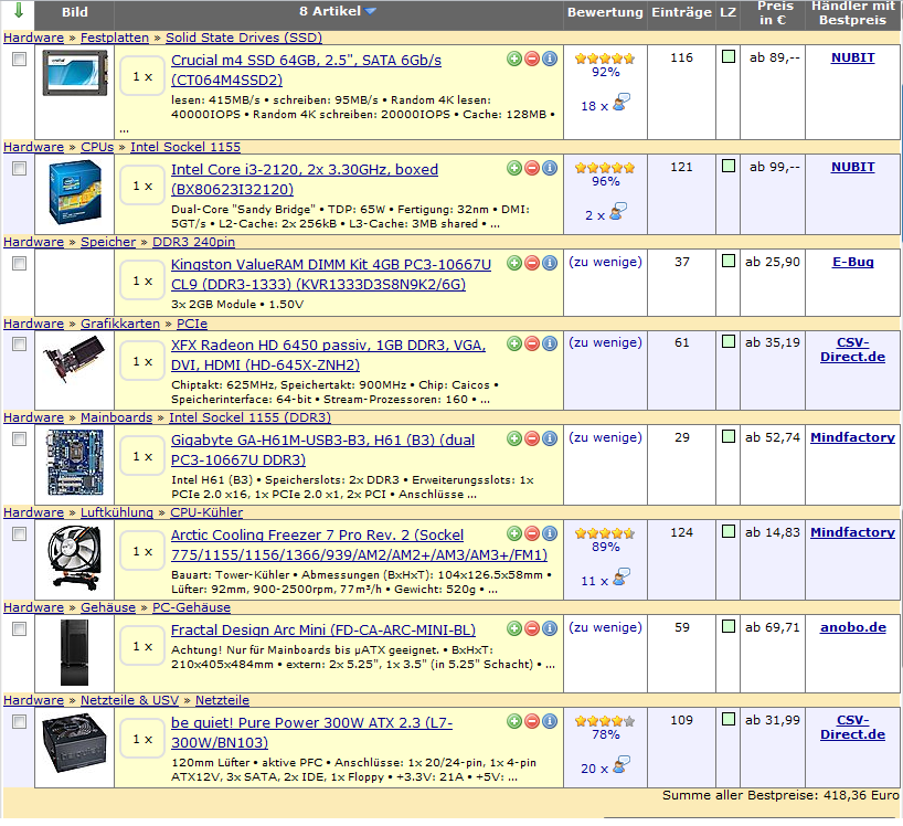

@Nightfly09: Die Intel i CPUs sind gut wegen den integraded graphics. Da ich aber sowieso eine GraKa einbaue, wuerde die GPU des Intel Prozessors nicht mehr bringen, oder?
DVI oder VGA ist mir auch normalerweise egal - nur wenn ich dann 3 Monitore nebeneinander habe koennte man vielleicht doch einen unterschied sehen. Eine AMD GraKa wo ich keine VGA benutzen muesste waer aber ausserhalb meiner preisklasse oder?
Ansonsten scheint auch die konfig ganz gut, komme auf ca. 420 Euro. Also ein bisschen mehr koennte man noch rausholen.
