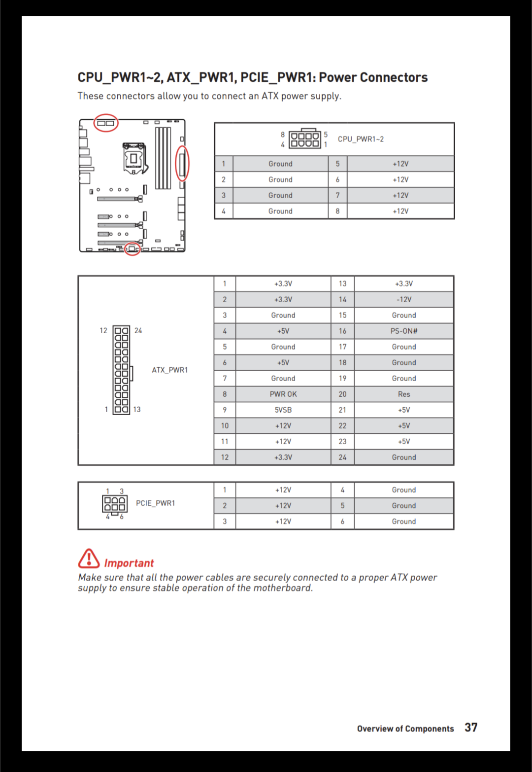

ich hab den 1. angeschlossen, im handbuch steht davon nichts und die youtube videos die darin verlinkt sind, sind von mainboards die 5jahre alt sind..wrglsgrft schrieb:Einer der beiden 8-Pin muss komplett angeschlossen sein. Schau mal ins Handbuch. Da steht welcher obligatorisch und welcher Optional ist.
Mit einem 8-Pin-EPS-Stecker? In deinem Startpost ist von 4-Pin die Rede.curse246 schrieb:ich hab den 1. angeschlossen
Doch...curse246 schrieb:im handbuch steht davon nichts
Da steht, dass ALLE Stecker angeschlossen sein müssen.
Okay danke.. Der unten ist für die gpu, denke mal für die interne oder? weil ich habe ja schon eine gpu drinnen und die an den 8pins angeschlossen und auf dem unten steht hpuwrglsgrft schrieb:Mit einem 8-Pin-EPS-Stecker? In deinem Startpost ist von 4-Pin die Rede.
Doch...
Das ist ein 6-Pin-PCIe-Stecker. Mit der iGPU hat das nichts zu tun. Ist eher einfach zusätzliche Stromversorgung für OC usw. Dürfte eigentlich nicht notwendig sein. Aber wenn es im Handbuch steht und das Ding so nicht startet würde ich es zumindest einfach mal versuchen.

der PCIE-PWR 1 muss sicher nicht angeschlossen werden, ich verstehe den Hinweis im Handbuch auch anders, nämlich dass man sicherstellen muss, alle benutzten Stecker fest mit einem geeigneten ATX-Netzteil zu verbinden.
ATX-PWR 1 (24poligg) und CPU-PWR 2 (8polig) müssen angeschlossen werden.
