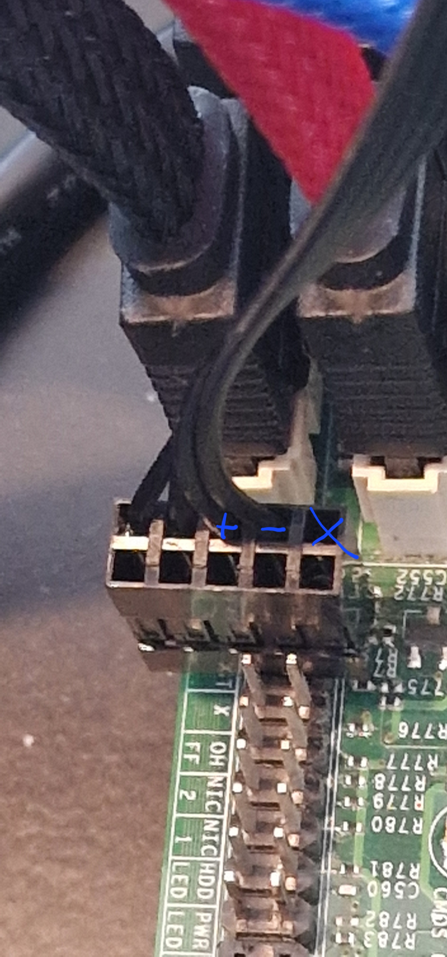

wenn du auf die Bereitschafts-LED verzichten kannst und nur einschalten willst, dann steck das Ding so an. Und wenns nicht geht die anderen beiden testen ;)
Ich hab irgendwie erwartet, dass ich den Stecker gar nicht seitlich einstecken kann. Guter Hinweis! Auf die P-LED möchte ich soger verzichten :) danke!

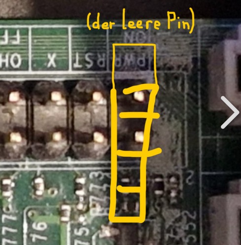

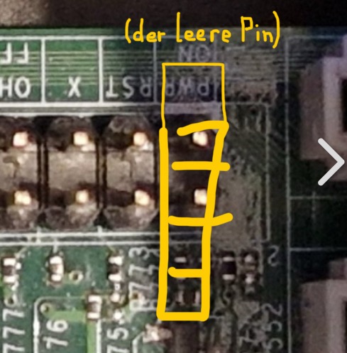

redjack1000 schrieb:
Wenn man das jetzt miteinander Verbindet, sieht das so aus.
Du hast aber schon gesehen, das die X Pins nicht belegt sind oder ? Also gar keine Stifte vorhanden sind.
Heißt wenn dann musste dort ein Y Kabel von den beiden -Anschlüssen der LEDs auf Pin 20 verwendet werden.
Wenn ich nun richtig gedacht habe, ist das so richtig. Das "X" ist der Anschluss ohne Loch, also die 4er Seite. Dann kommt Power GND und Power+. Der Rest hängt in der Luft bzw. ist nicht belegt.
damit wäre aber der RST Button nicht belegt, wenn dein + und - für den PW Button stehen
Dort müsstest du bei beiden Kabel für den RST Buttor noch an die beiden entsprechenden Stellen verlegen
Zudem ging @andimo3 von der Orginalbelegung des F_Panel Steckers aus
@Sebbi Das ist in Ordnung, ich habe eh IPMI. Im Zweifel bräuchte ich nicht mal den Power Button.
Hat funktioniert, vielen Dank an alle!
