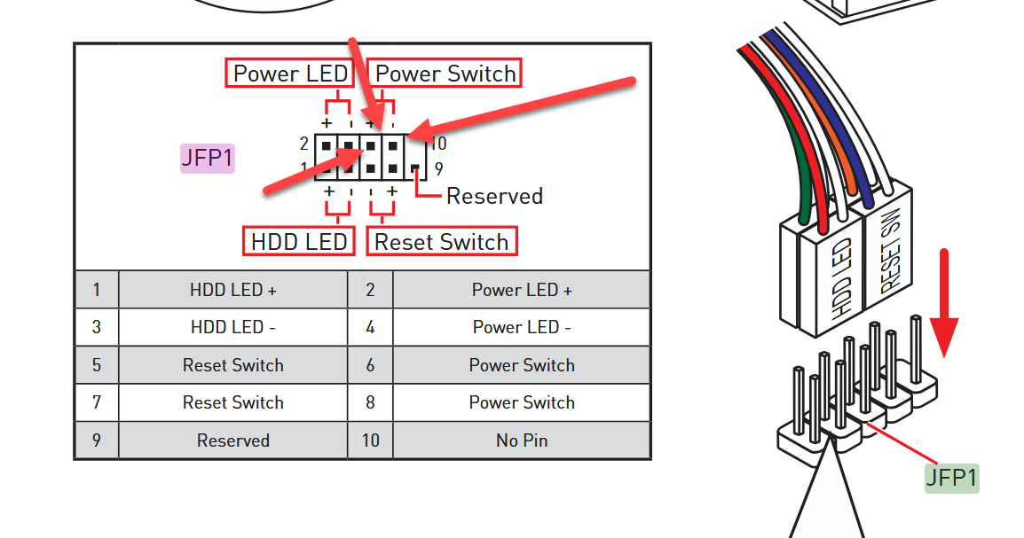

Hey,
Ich habe mir ein neues Gehäuse und Netzteil zugelegt. Ich habe alles (meiner Meinung nach) richtig verkabelt und angeschlossen. Aber der Pc startet nicht. Keine Led‘s, keine Geräusche vom Netzteil, keine Lüfter.
Ich weis nicht on das Front-Panel richtig angeschlossen ist. Bei diesem Case gibt es nur diesen F_Panel Anschluss mit 4 Pins. Der passt auch auf meinen JFP1 Header aber bei meinem alten case waren es 3 separate Kabel mit je 2 Pins. Vielleicht stimmt da ja was nicht..
Viele andere Erklärungen hab ich da jetzt nicht, ausser ich hab‘n kaputtes Netzteil geschickt bekommen.

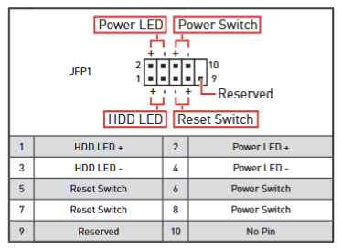

Es sind NEUN Pins, wobei der rechts oben leer ist, den Stecker kann man nicht falsch herum aufstecken, lediglich daneben.
Also Augen auf beim Draufstecken, es darf kein Pin "hervorschauen".
Maximal - je nach Gehäuse - sind es VIER Kabel, HDD LED, PWR LED, PWR-Switch und PWR-LED.
Sollte auch im Handbuch des Mainboards so stehen.
Sei froh dass so ein Stecker da ist, das ist sonst immer ein lästiges Gefummle.
Bitte auch prüfen dass die Belegung des Steckers sich mit der Belegung auf dem Board deckt (mir kam bisher noch keine Abweichung unter).
Wenn Du sicher bist dass alles korrekt verkabelt ist, dann kann der PWR-Switch auch kurzgeschlossen werden mit z.B. einem Schlitz-Schraubendreher oder einer Jumperbrücke (nur einmal kurz, nicht dauerhaft).
Dann sollte der PC starten.
Reaktionen: John Sinclair, Aduasen, Manou und 3 andere

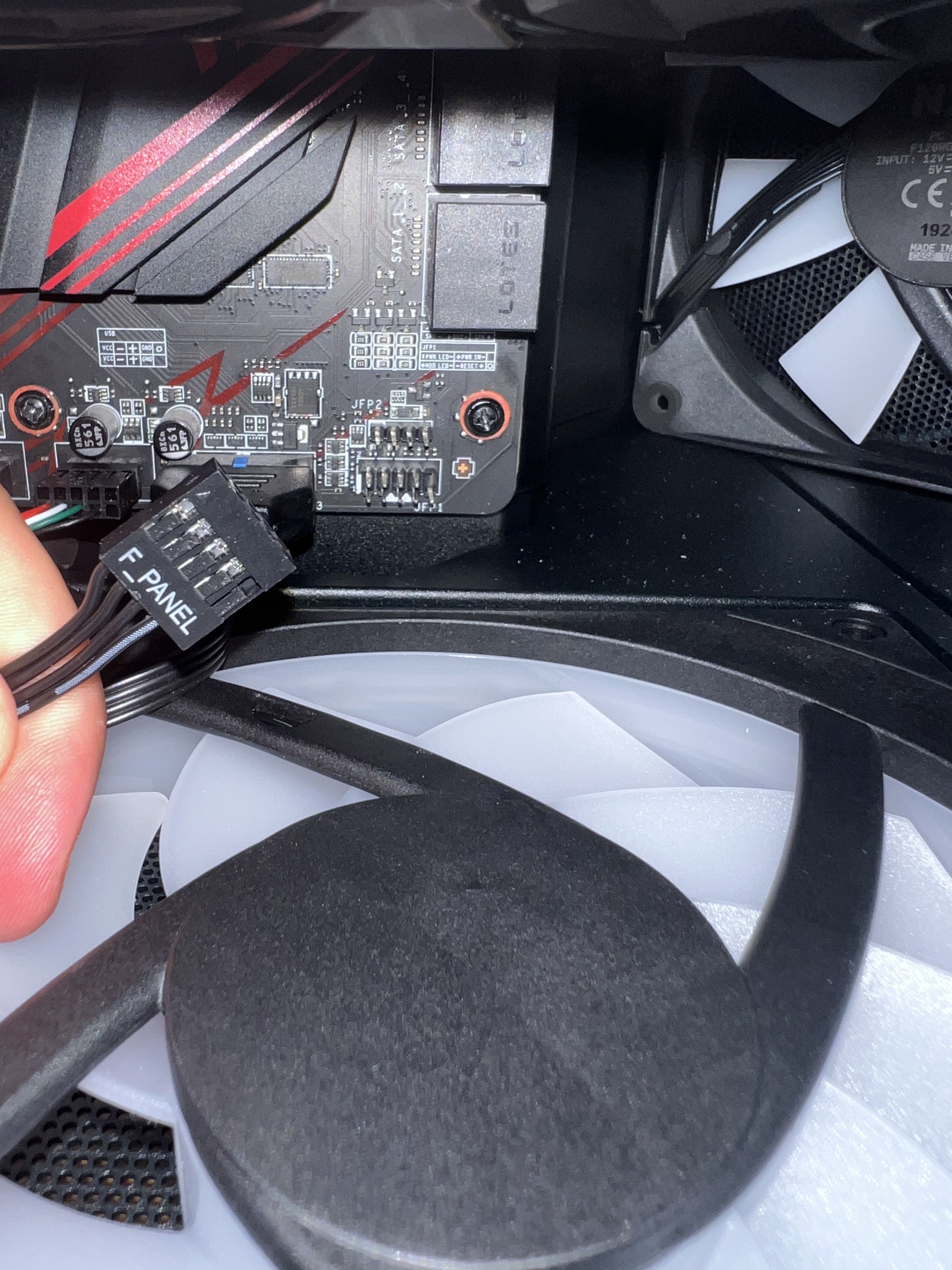

Ja bei dem neuen F_Panel Stecker vom Nzxt Gehäuse ist die „leere“ Stelle auch angedeutet. Die hatte ich schon richtig draufstecken. Hat sich aber nichts getan am Pc. Ich wollte eher wissen ob das dennoch kompatibel ist, weil am alten Case 3 Stecker mit je 2 Pins dran waren.
Jetzt hänge Dich nicht an den drei Stecker mit zwei Pins auf, Du hast hier im Stecker max. VIER Kabel mit je zwei Pins, kommt auf das Gehäuse an. Wenn keine Reset-Taste oder keine HDD-LED am Gehäuse vorhanden ist, dann wird es dafür auch kein Kabel geben.
Bei Deinem F_Panel-Stecker sehe ich aber vier Kabel.

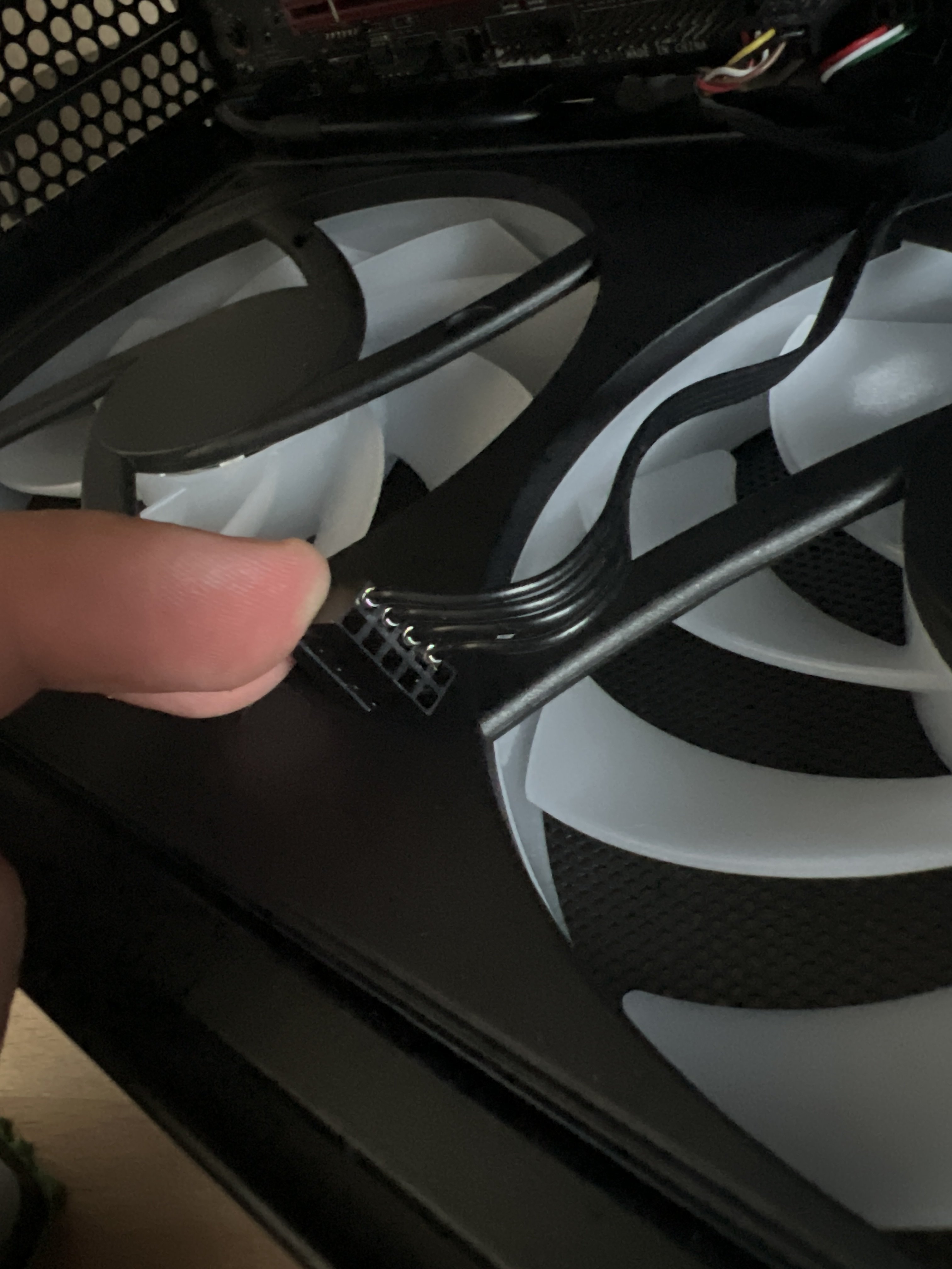

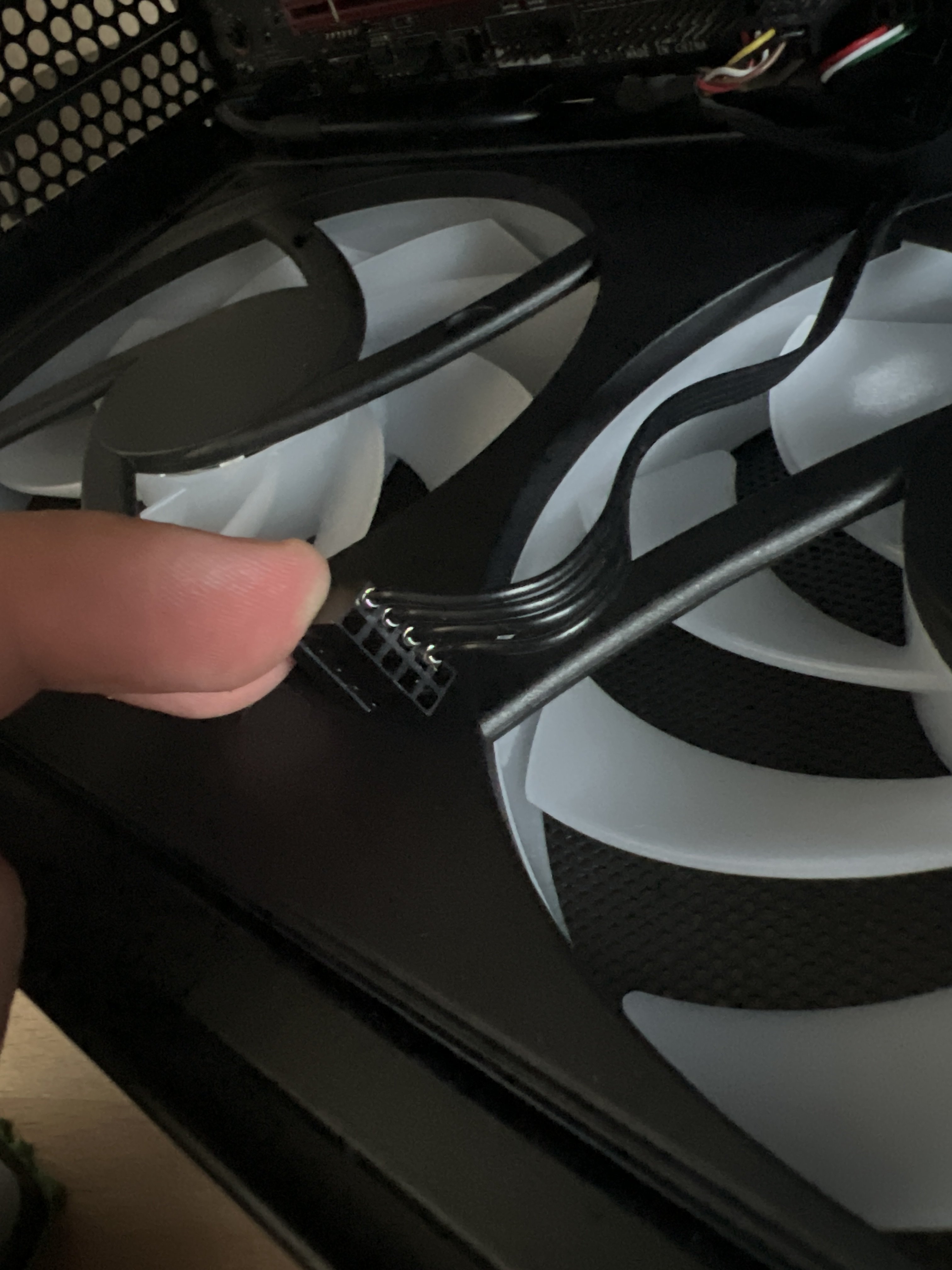

Ja genau, 4 Kabel aber nur mit 1 Pin. Deswegen hat mich das gewundert

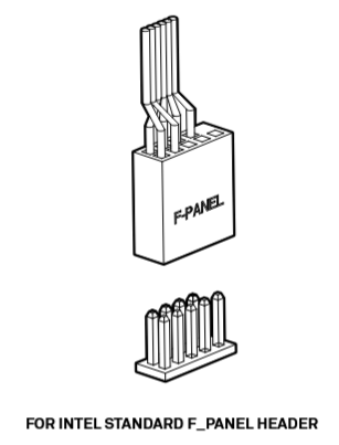

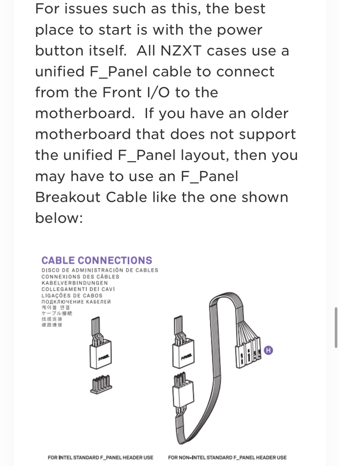

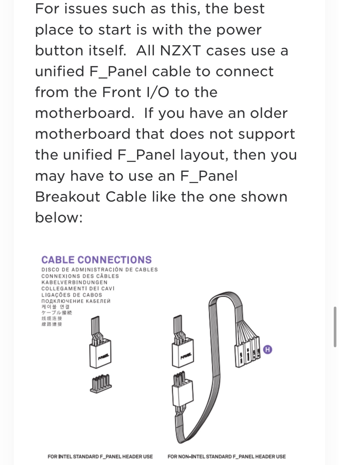

Laut Bedienungsanleitung vom Gehäuse sollte das Kabel so aussehen:
da muss es drauf, die 4 pins dann wohl oben

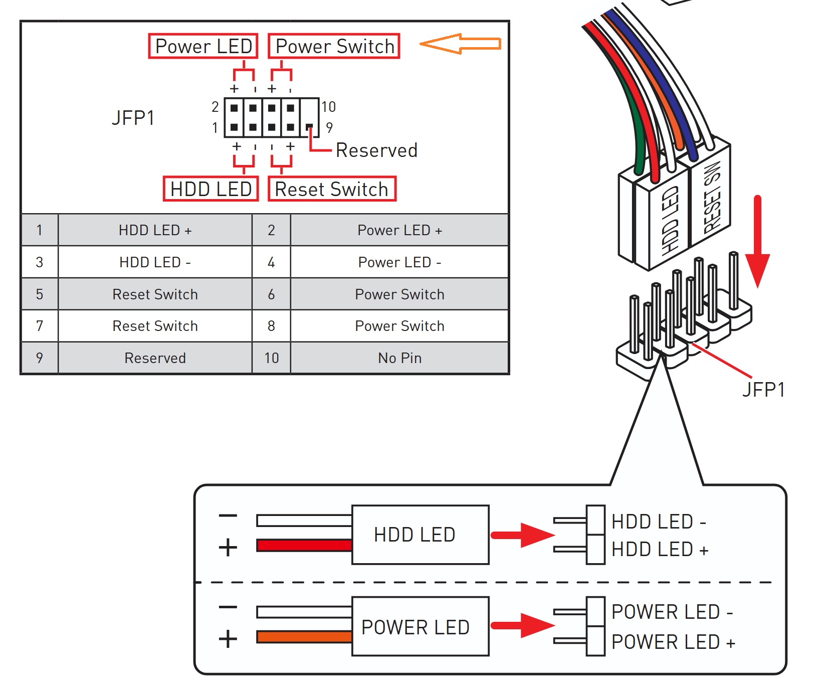

Du hast Dir Deinen Screenshot aber schon angesehen der im Eröffnungsposting drin ist?
Dort SIEHT man doch den JFP1 rechts unten mit seinen 9 Pings, obere Reihe die rechten beiden Pins sind das die gebrückt werden müssen.
Das klappt aber nur wenn das NT auch Saft liefert.
Reaktionen: John Sinclair, Aduasen und Firefly2023
Wenn beim brücken der Pins 6 und 8 nichts passiert, ist etwas defekt und/oder falsch zusammengebaut.

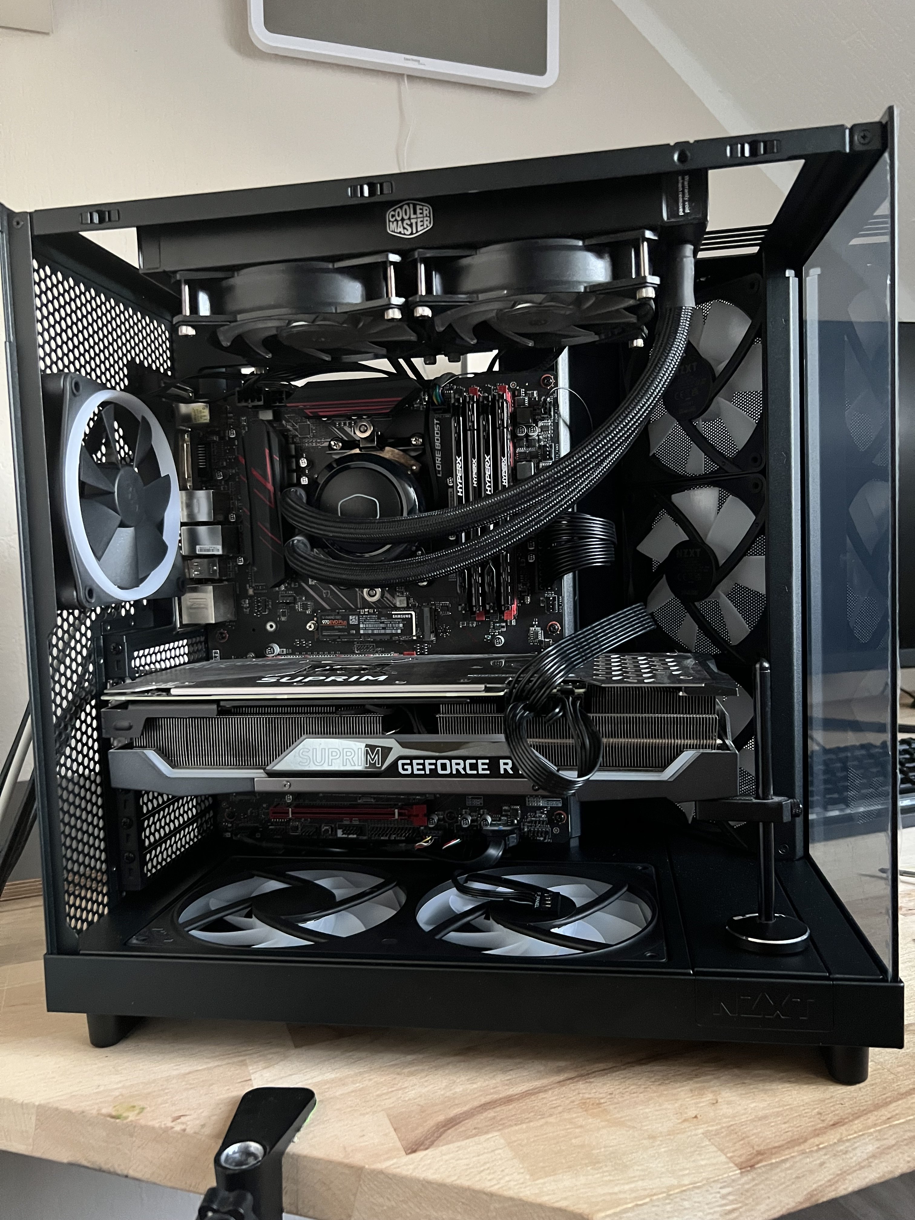

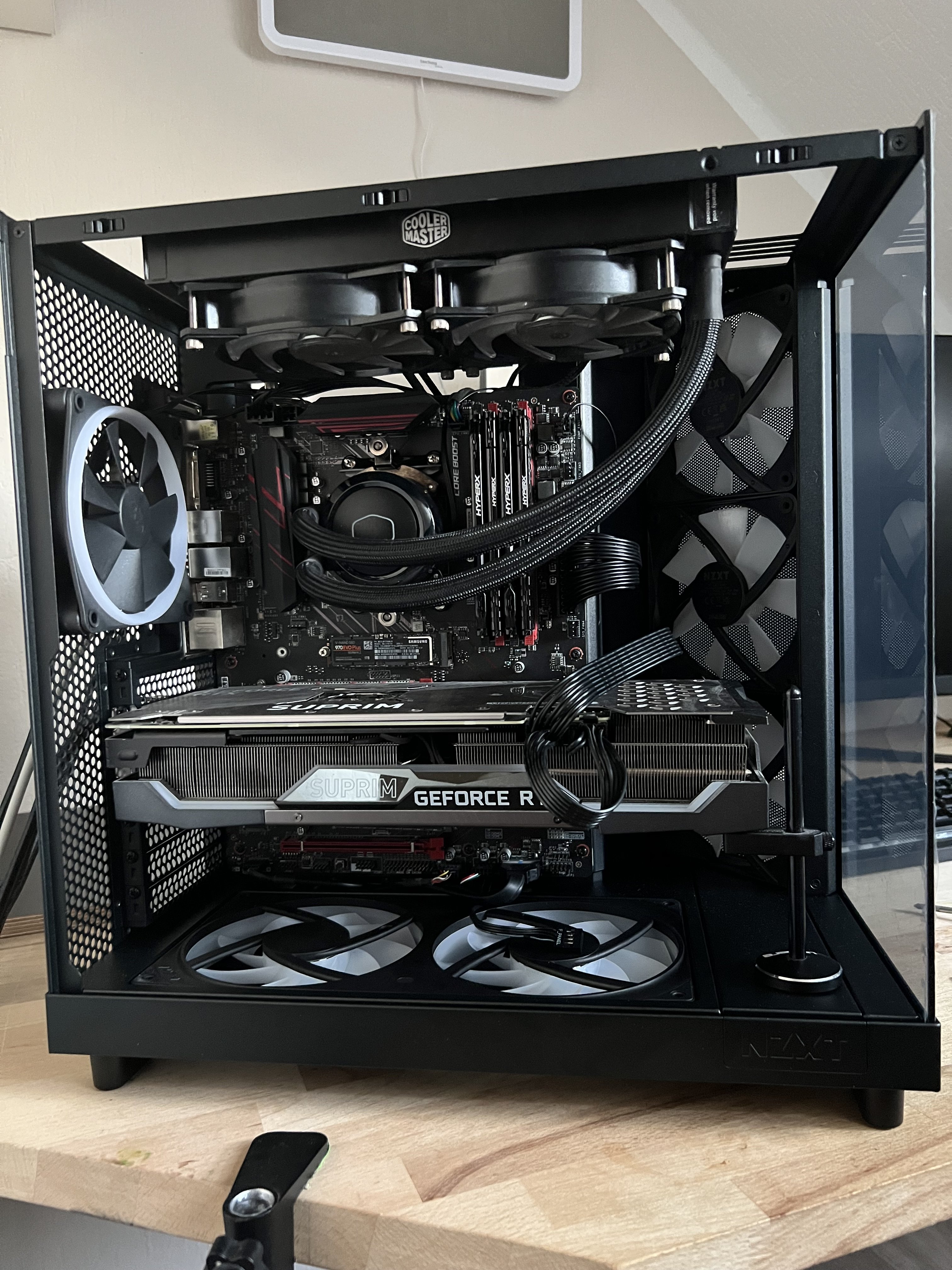

Moin,
mach mal bitte aussagekräftige Bilder vom Gehäuse mit eingebauten MB.
Wo man mal alles sehen kann.
Wie die anderen schon sagten 6 & 8 per Schraubenzieher testen.
Möglicherweise ist die Belegung Bei NZXT anders am Stecker.
Ja die beiden habe ich auch versucht zu überbrücken. Tat sich nichts. Tha.. dann ich hab was falsch verkabelt oder das Netzteil hat keinen saft
Hab das hier auf einer NZXT Seite gefunden. Kann das sein?

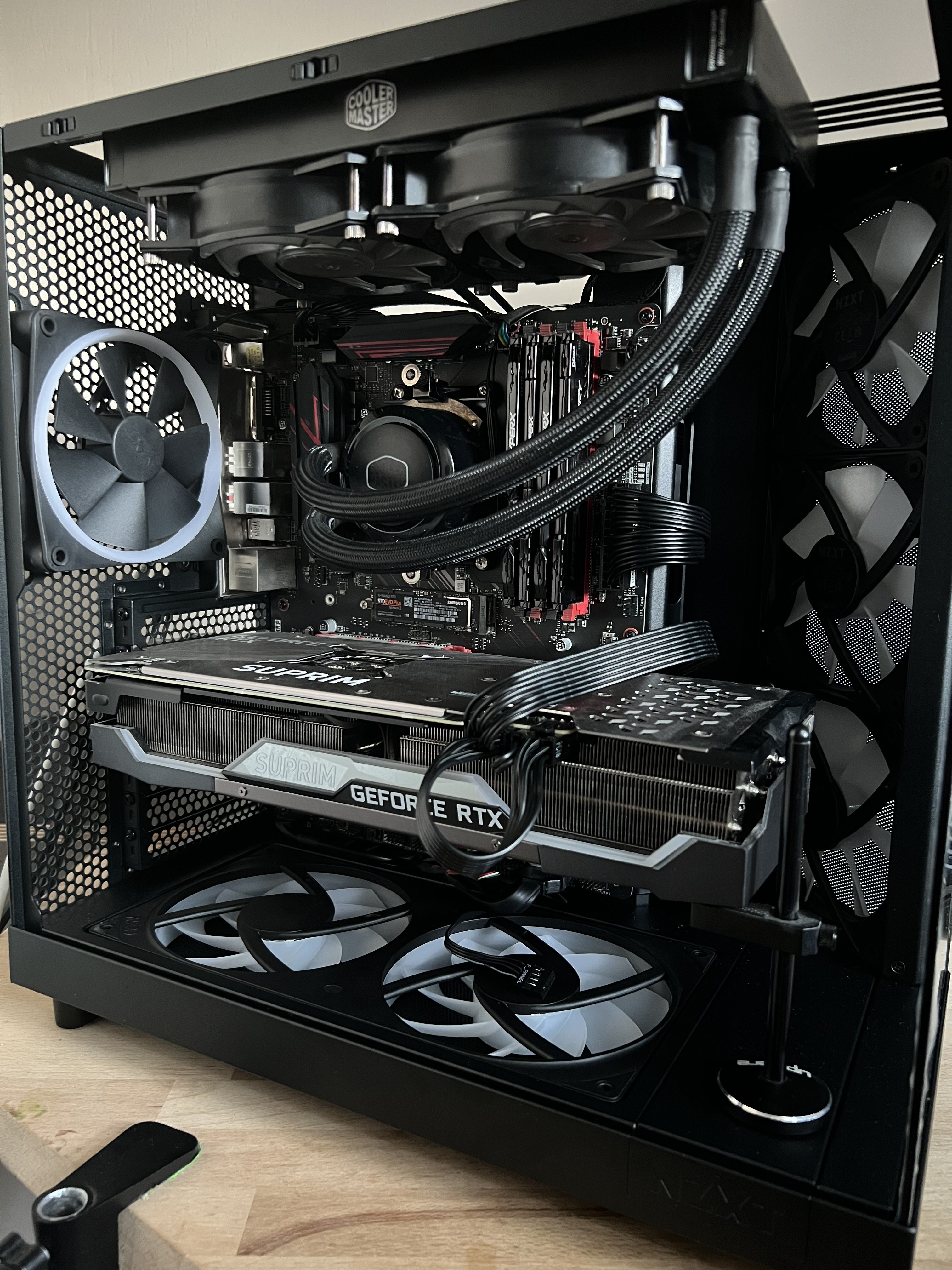

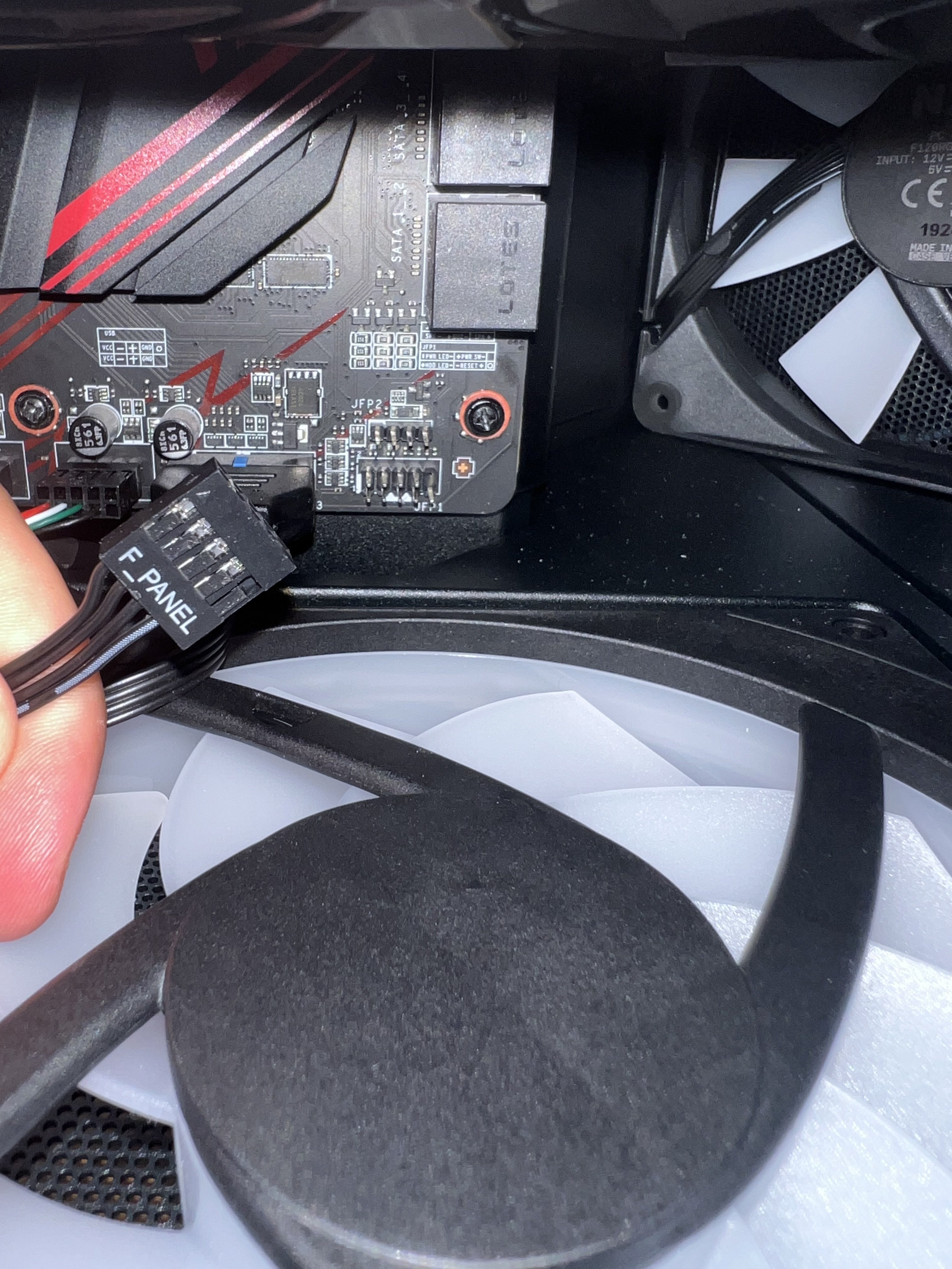

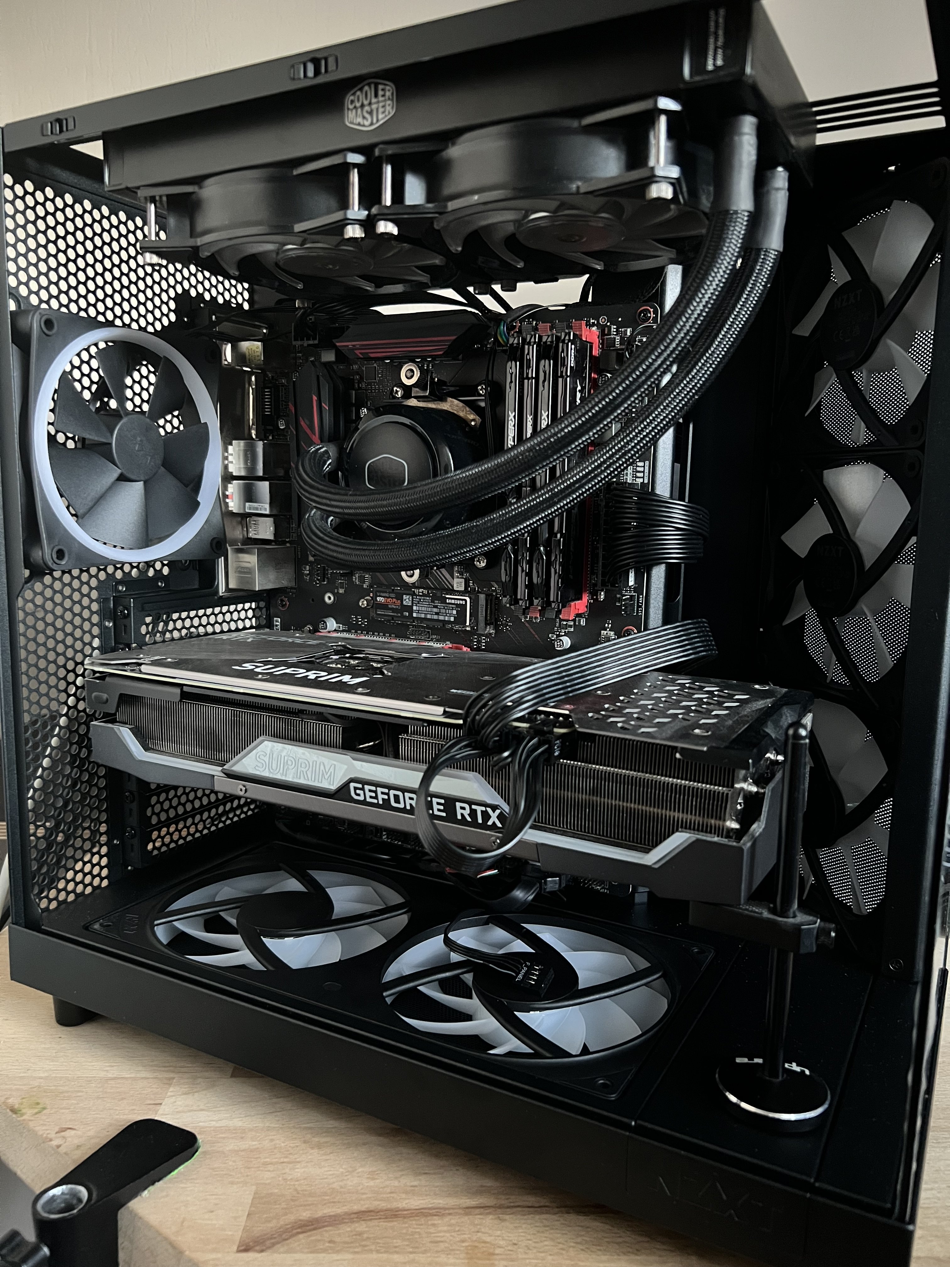

Hier das Gehäuse

Bild 1 wird wohl deine Hilfe sein.
Non Intel STD Header

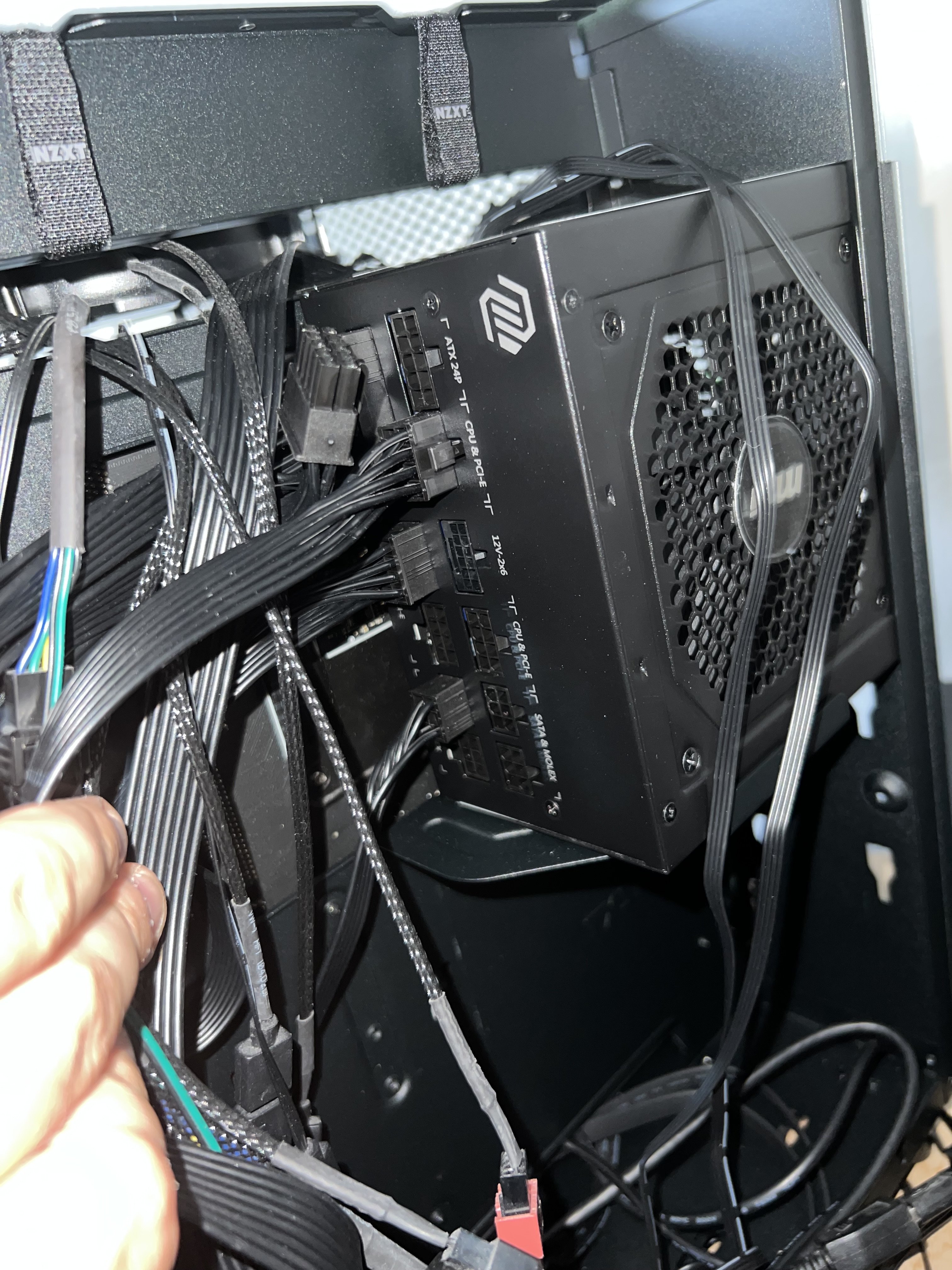

PS: Kannst du noch den zusätzlichen 4PIN CPU Stromstecker oben links am MB anbringen ?

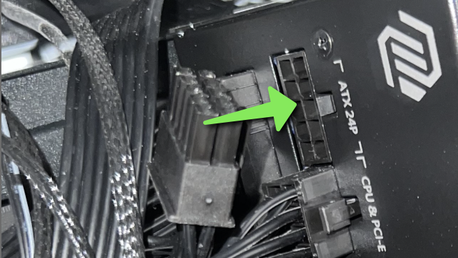

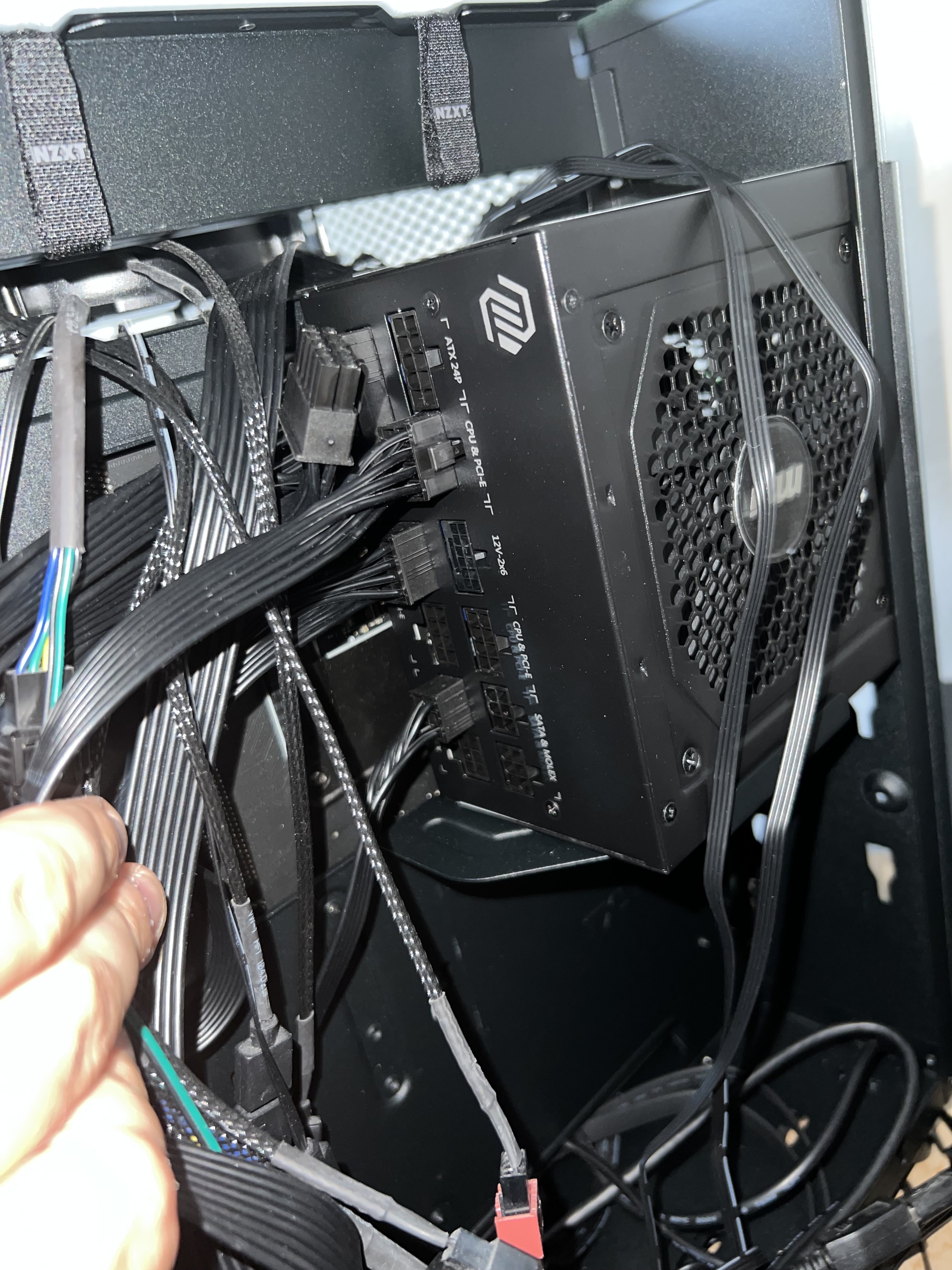

Weshalb ist der ATX 24P nicht im Netzteil drin?
Reaktionen: DJMadMax und Aduasen
Steck den mal da rein
CU
redjack
Reaktionen: cutterslade1234, UK Monkey, Sinatra81 und 7 andere
@redjack1000
Ja ok das hat schonmal geklappt jetzt geht der wenigstens an
Jetzt versuch ich mal obs auch mit dem FrontPanel geht.
Danke schonmal. Ich hab den Stecker eben schon drinne gehabt, ohne euch hötte ich das nicht nochmal ausprobiert. Danke!
Ja, natürlich tut er das xD Das war ja der Fehler.

Das sieht so aus also wurde die Nvme bis auf das Board runtergeschraubt kann das sein ?
Sollte dem so sein solltest du das noch korrigieren das gehört nicht so.
