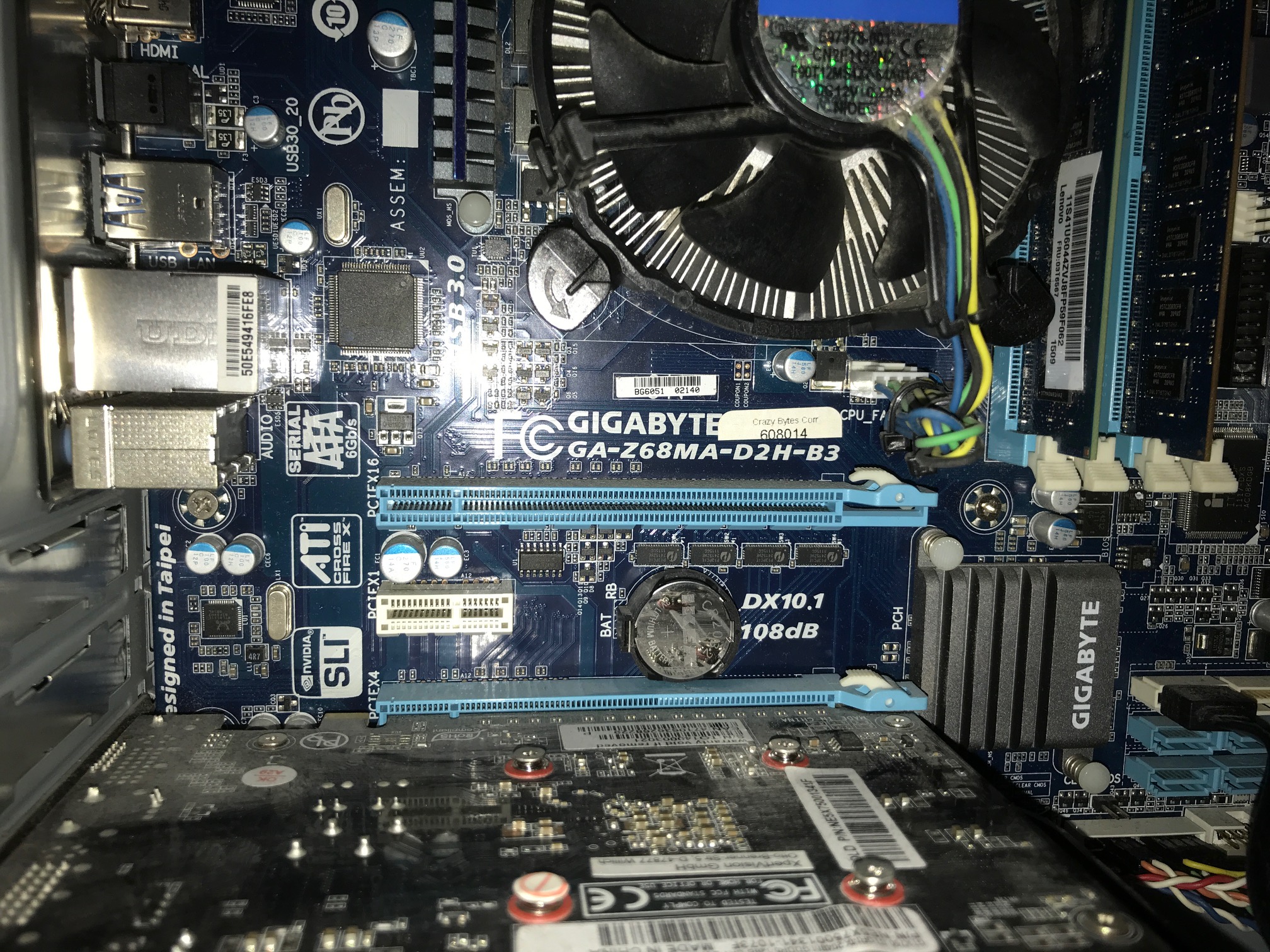

Zumindest Mainboard Modell und Netzteil waeren wichtig zu wissen. Es gibt zB. ein paar AsRock Boards die dafuer bekannt sind Probleme mit der Power On Schaltung zu entwickeln.
Ok. Was sich auch nicht rauslesen lässt: war der PC vor dem Problem in Benutzung oder Stand er schon etwas rum ? Also im Sinne von z.B. nach 2 Jahren mal wieder gestartet ?

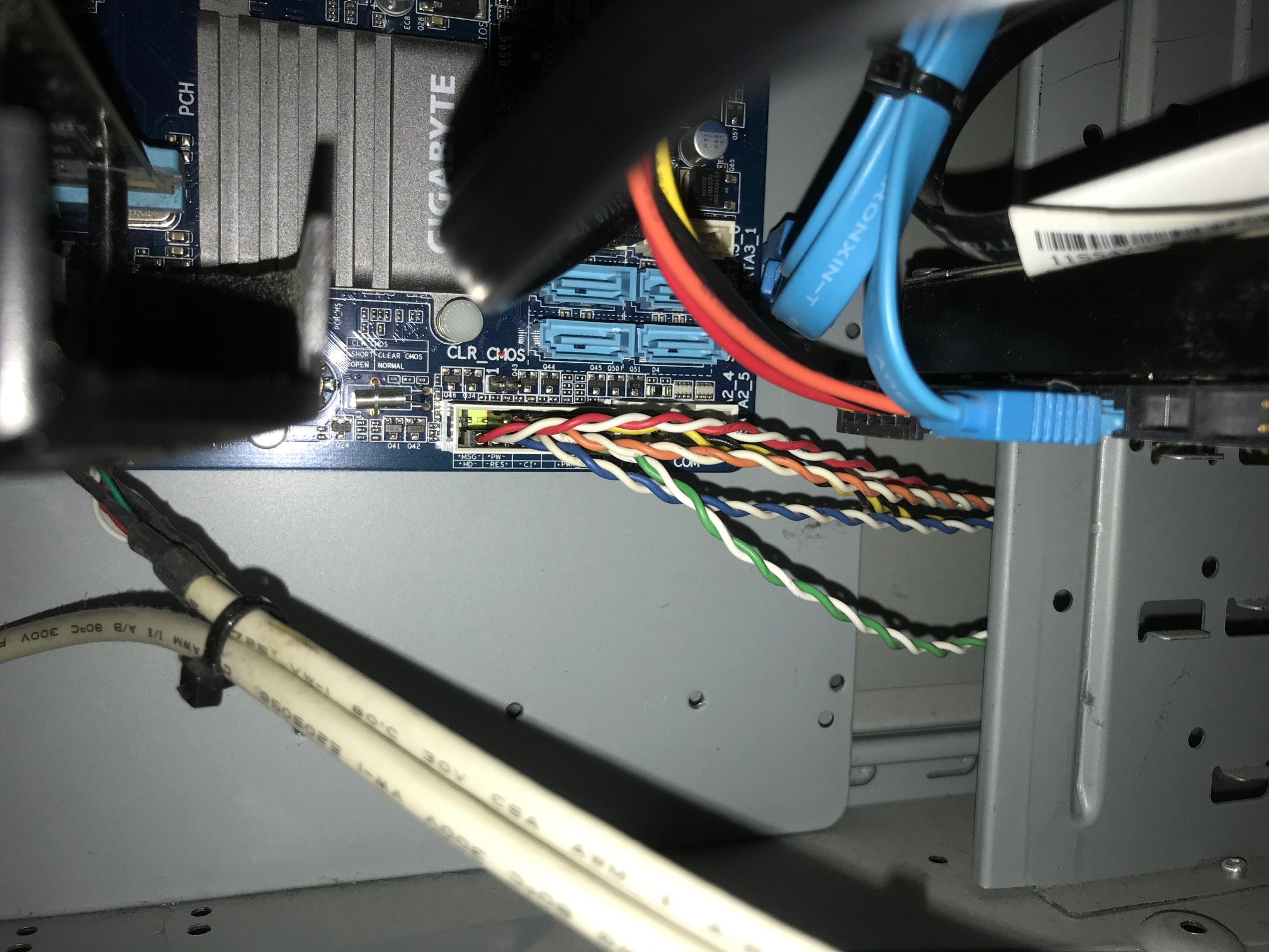

Der PC war in Benutzung und dann ging nicht mehr, also der Einschaltknopf. Ich füge zwei Bilder ein von MB.
