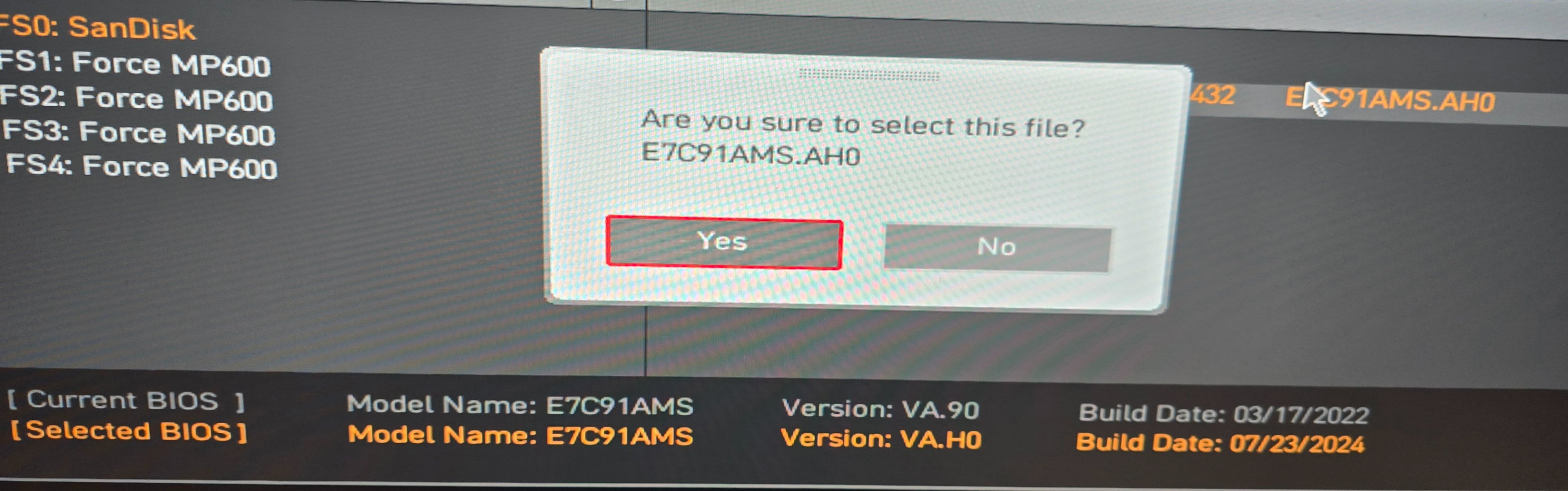

Daraufhin habe ich festgestellt, dass die BIOS-Version meines Mainboards veraltet war, und ein Update durchgeführt. Da ich bereits Erfahrung mit BIOSUpdates habe und bisher keine Probleme damit hatte, ging ich das Vorhaben an.
Das Update wurde über das BIOS-Menü erfolgreich ausgeführt (Fortschritt bis
100 % und automatischer Neustart).
Doch nach dem Neustart blieb der Bildschirm dunkel – weder über HDMI noch über DisplayPort gab es ein Signal.

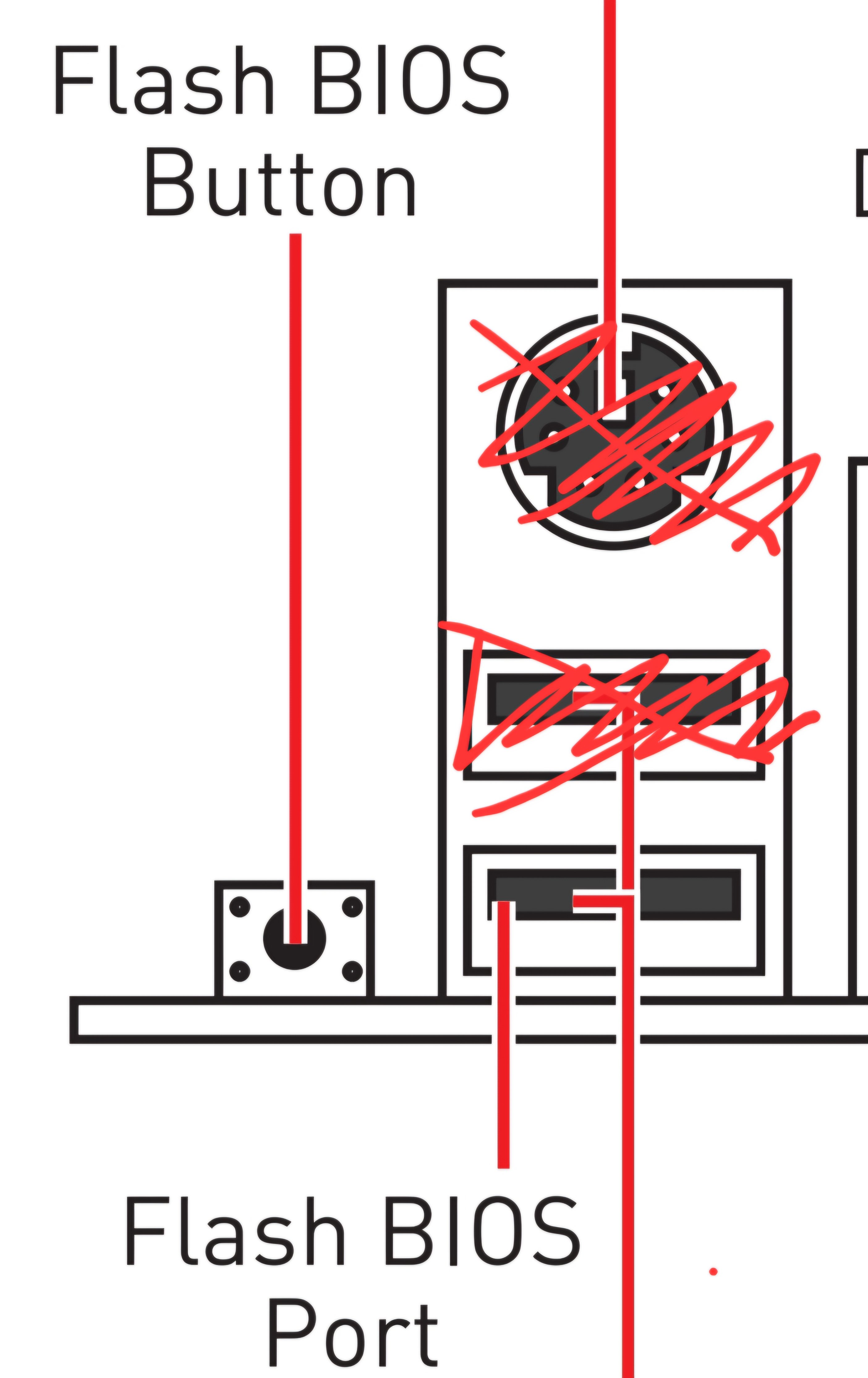

1. BIOS-Flashback:
Ich habe über die Flashback-Taste und USB ein Downgrade auf die BIOS-Version
7C91vA4 (vom 04.11.2020, laut MSI-Website kompatibel) durchgeführt.

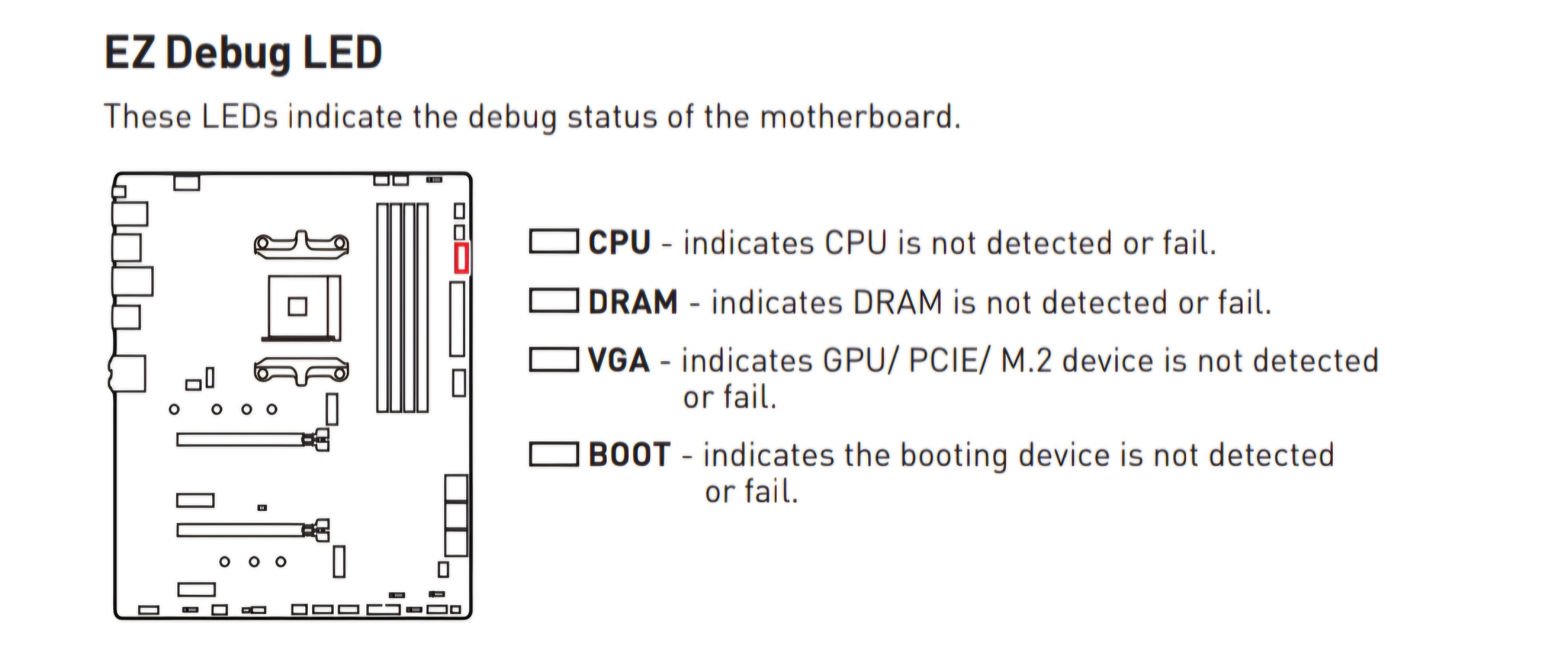

Ergebnis: Keine Veränderung – der Bildschirm blieb schwarz, und die EZ-DebugLED für CPU leuchtet auf?

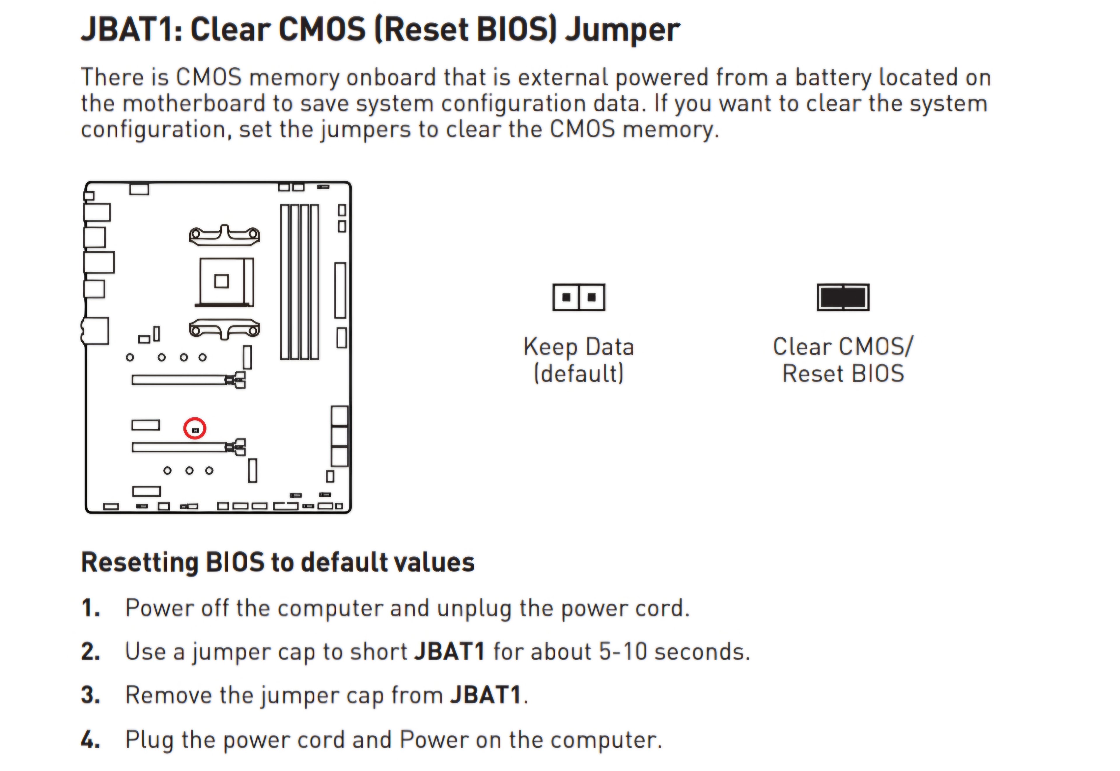

CMOS-Batterie gewechselt und CMOS-Reset nach Anleitung durchgeführt.

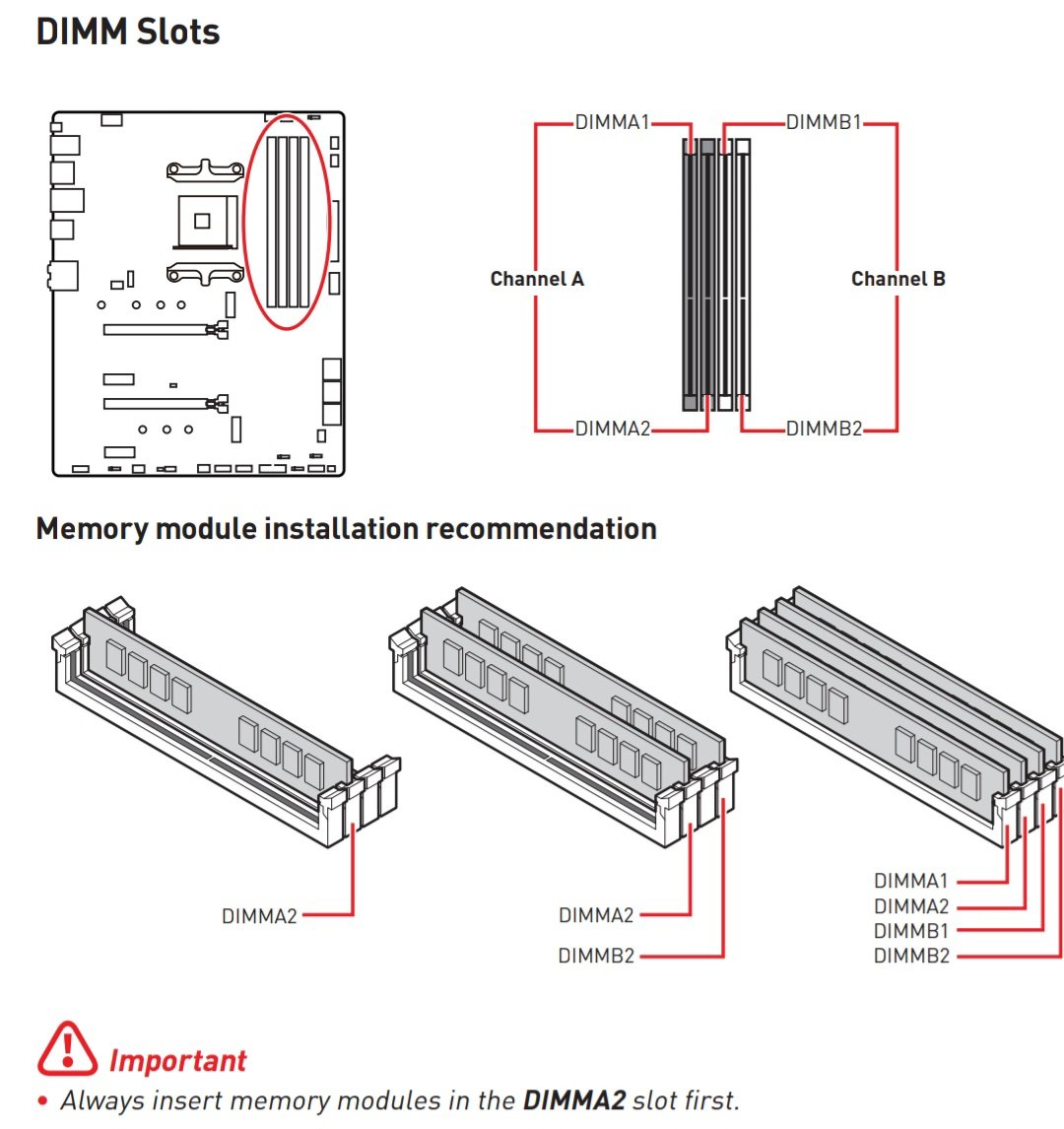

RAM getestet: Start mit nur einem RAM-Riegel im Slot DIMMA2 (empfohlener Slot
für Einzelbetrieb).

Alle EZ-Debug-LEDs sind aus – auch die VGA-LED (die eigentlich leuchten
müsste, falls die Grafikkarte nicht erkannt wird).

FUSION5 schrieb:
Ich würde die Grafikkarte ausbauen und schauen, ob er entsprechend einen VGA Fehler meldet. Und wenn nur als Kontrolle.
GPU ausgebaut und gestartet:
Die CPU Debug LED leuchtet dauerhaft rot.
Das verstehe ich nicht.. Dachte dann müsste die VGA leuchten.
GPU wieder eingebaut und die LED geht aus...
Ist hier schon der Wurm drinnen? Vorher hatte alles funktioniert und es wurden keine neuen Komponenten verbaut.

  • Reset mit Schraubenzieher beide Pins verbinden für ca 15 sek

Und ein CMOS clear genau nach Anleitung im Handbuch macht man immer in der zu testenden Hardware- Konfiguration. Also nicht z.B. einen CMOS clear machen, dann die Grafikkarte einbauen und danach erst den Rechner zum Testen einschalten.
Aus deiner Beschreibung kann ich nicht herauslesen, ob du das immer so machst wie von mir beschrieben.

Wie @Texxn schon sagte CPU Error ich würd sofern möglich testen mit CPU von Kumpel oder so oder ne neue kaufen alles andere wird nix bringen 🤷🏻‍♂️

Wenn die GPU drinnen ist, sind keine LED' an.
Komme mit der 3080 eingebaut nicht an die Batterie, evtl kann ich mir noch ein Draht zusammen biegen und die Kontakte für CMOS reset kurzschließen bei eingebauter GPU.
Wenn du die Möglichkeit hast, dann stecke einfach das Kabel des Reset- Buttons temporär auf die beiden Metallstifte für den CMOS clear.
Dann machst du eben den CMOS clear bei Bedarf mit dem Reset- Taster am Gehäuse.
Wenn du einen CMOS clear machst und dann im Anschluß gleich wieder die Hardware änderst, dann war im ungünstigsten Fall der CMOS clear für die Katz.

Wenn bei allen BIOS-Flashback Versuchen CPU und RAM noch installiert waren, hast du bisher laut Anleitung noch keinen wirklichen Versuch unternommen.
Bevor du irgendwelche Hardware zum Testen besorgst oder den PC irgendwo hin bringst, solltest du die Zeit wenigstens investieren.
