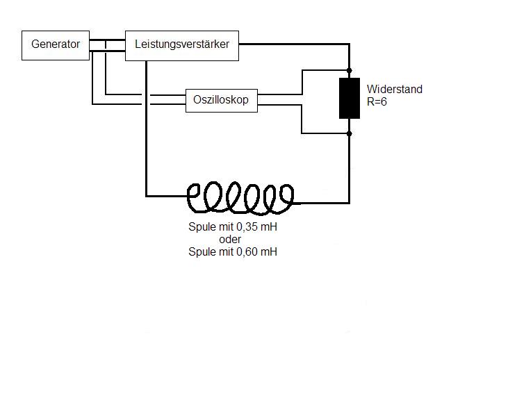

Gemessen habe ich einfach eine Schaltung mit Spule und Widerstand...
da dann über einen Generator mitm Leistungsverstärker 20 Frequenzen reingejagt und dann am Widerstand gemessen mit einem Oszilloskop wie groß die Ausgangsspannung ist.
Der ganze Aufwand um den induktiven Widerstand zu sehen/messen/wasauchimmer...

Mach mal Zeichnung deiner Schaltung. Wo hast du genau die Spannung abgenommen? Es sieht nämlich stark nach nen RL-Tiefpass aus. Dann wäre die Grenzfrequenz gerade fg=R/(2*PI*L).
Falls es ein Tiefpass ist, wäre es nicht schlecht es log-log zu plotten.

Hast du noch nen richtigen Schaltplan? Üblicherweise wird für einen Tiefpass das in etwa so gezeichnet. Die Zeichnung ist vielleicht als Versuchsaubau brauchbar, aber nicht als Schaltplan (außerdem ist darin noch ein Fehler beim Widerstand).

Das ist ein RL Tiefpass und einen Schaltplan habe ich nich,
für den Versuch hab ich einfach ne Spule genommen, 2 Widerstände zu nem 6 OHm R parallel geschaltet und das dann verkabelt...
Zum Fehler in der Zeichnung, meinst du das Die Einheit vom Widerstand fehlt? Paint kennt das Symbol nicht und aus dem Formeleditor konnte ich das nicht hineinkopieren. Aber gelöst hab ich das Problem ;)
Warte mal, ich male dir mal Einen, allerdings nur Skizze - ich mach ja nicht deine Arbeit - moment...
Ich hatte eigentlich erwartet, dass du das selbst hinkriegst, wenn ich dir schon ein Beispiel gebe. Na gut der Link war im "so" versteckt...
Also, wie gesagt ne 20s-Paint-Mit-Maus-die-springt-Skizze :D
edit: wegen dem Omega Ω: Unter Zubehör->Systemprogramme findest du die Zeichentabelle ;) Was jetzt aber U und U' ist, findest du selber raus - ansonst wäre es zu einfach. Ist aber, glaube ich, nicht soo schwer. Auch, wie man das ohne Strich im hohlen Kreis rechts und links zeichnet :D

Meine wunderschöne Skizze sollte ja bloß den Versuchsaufbau bildlich darstellen. Ein Schlatplan sollte das nicht werden...
