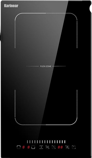

Also geht nur ein Feld mit 2 Platten? Normal wären ja 4 Platten. Daher habe ich eben 1x 2 Platten Ceran und die andere Hälfte 1x 2 Platten Induktion. Ist ja eigentlich genormt! Als beipsile:
ergibt eine Standard Platte für 4x Platten!
Ach so meintest du das. Das ist natürlich cool!
Ich hatte allerdings tatsächlich vor, hier diesmal nur ein halbes Feld zu verbauen (zwei Platten reichen fast immer, und im Winter wird auch viel auf dem Holzherd gekocht).

Noch eine Frage zu den Induktionsfeldern, bei denen man die Töpfe an beliebigen Stellen platzieren kann.
Wie ist das vom Kochfeeling her, kann man da zur Temperaturregulierung einfach den Topf verschieben, wie man es auf einem Holzherd macht? Vermutlich nicht? Aber wie kann man dann die Temperatur regeln, wenn das Kochfeld keine definierten Kochfelder hat?
Also unseres hat 4 Bereiche, die sich regeln lassen. Verschiebt man den Topf zu weit, ist er halt aus dem Bereich raus
Reaktionen: midnightblue
Das was ich leider nicht. Ist auch schon ein paar Jahre her, seitdem wir es gekauft haben.
Es reicht auf jeden Fall dafür aus, dass ich nicht achten muss, wie genau der Topf auf dem Feld steht oder ob einer etwas verrutscht ist (passiert ab und zu, wenn 3 oder 4 größere Töpfe gleichzeitig in Benutzung sind und man gegen einen kommt)
Es kann aber gut sein, dass es da auch noch weitere Ausbaustufen gibt
