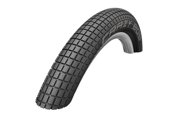

Hab mir jetzt tatsächlich zwei Crazy Bob und zwei neue Schläuche bestellt.
Ich werde berichten, was sie taugen.

Sind 2,35" Breite nicht etwas mager für Fat Bikes?
Edit: Vorhin grad geliefert worden. Sehen echt ziemlich breit aus. Aber ein kurzes Googlen hat ergeben, daß mein Rad in USA sogar mit 2,4" Reifen ausgeliefert wurde. Also sollten die 2,35" problemlos reinpassen.
Ich werds dann morgen bei der Montage sehen...
Edit2: Heute erst zum Montieren gekommen. Passen gut in Schwinge und Gabel rein und sehen auch montiert noch ziemlich fett aus. Hab sie jetzt mal mit 3,0 bar befüllt und auf verschiedenen Untergründen probegefahren. Bisher bin ich begeistert.
