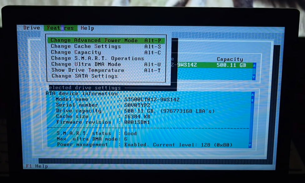

Was du suchst ist ggf. das "Hitachi Feature Tool". Das ist eine DOS-Anwendung, die Parameter in der Firmware der Festplatte ändern kann. Darüber wird also keine neue Firmware geflasht, sondern nur die bestehende geändert (auf die gleiche weise wurde sicherlich auch damals der Schritt auf 2 TB gemacht). Ich hab die genauen Menüs nicht mehr im Kopf, und das Tool muss wie gesagt unter einer DOS-artigen Umgebung gestartet werden mit (vermutlich) IDE-kompatibilitäts-Modus für SATA-Geräte etc., aber ich weiß von damals noch, dass man darüber auch die Größe der Festplatte angeben konnte, die sie an das System zurückmeldet.
Ohh jee, du könntest recht haben:

Das Hitachi Feature Tool sieht gut aus. Das werde ich mal probieren - und das Ergebnis melden.
