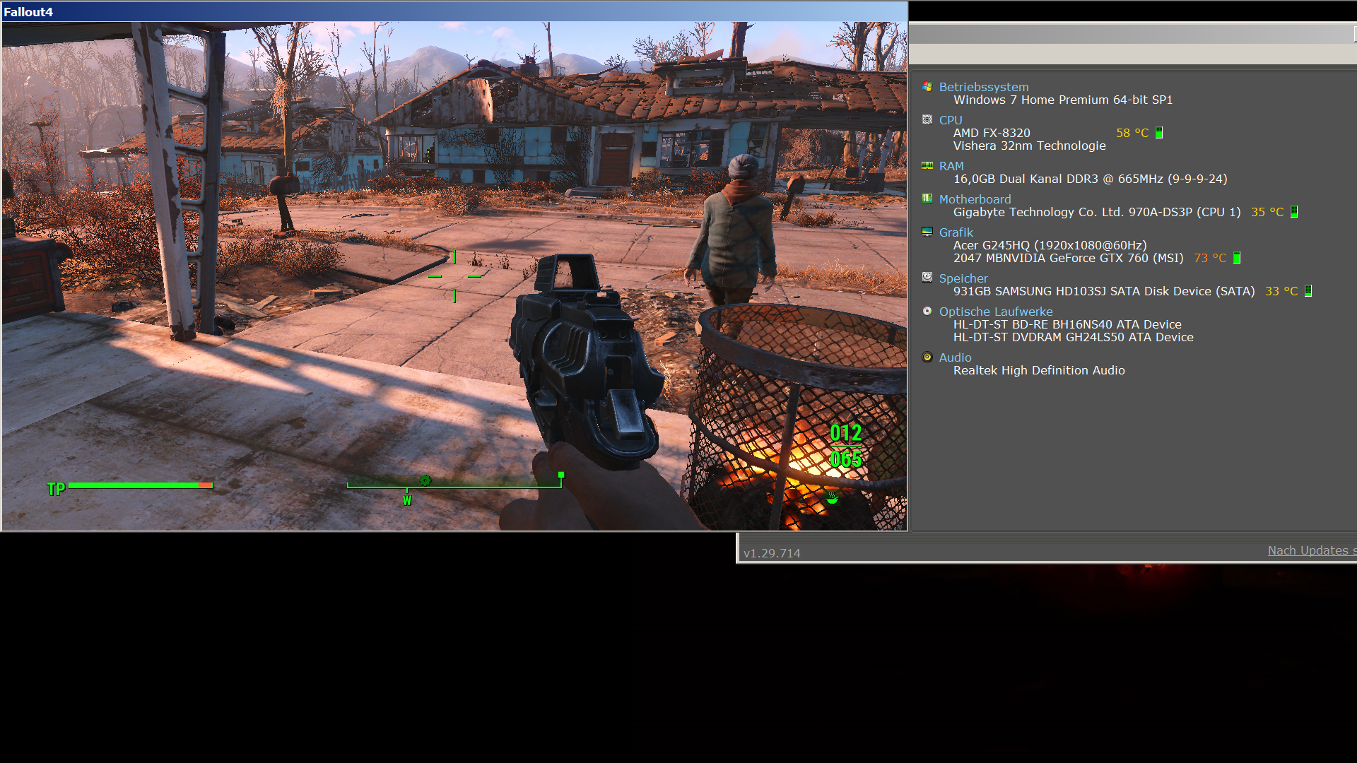

Heute, bevor ich zur Arbeit gefahren bin, habe ich Fallout 4 im Fenstermodus gestartet gehabt um einfach zu sehen ob es noch läuft wenn ich wieder da bin. Laut den Windows-Logs hat der PC sich dann knapp 2 Stunden danach abgeschaltet ... und ist dann ungefähr 20 Minuten danach wieder hochgefahren. Ich kenne es nur dass sich bei eventuellen Wärmeproblemen der PC abschaltet ... aber dass dieser sich dann wieder hochfährt!?
Das Tool "MSI Afterburner" kenne ich bisher nur vom Namen und werde mal danach googeln. Schade dass das nicht mit dem Steam-Overlay funktioniert ohne extra Tool.

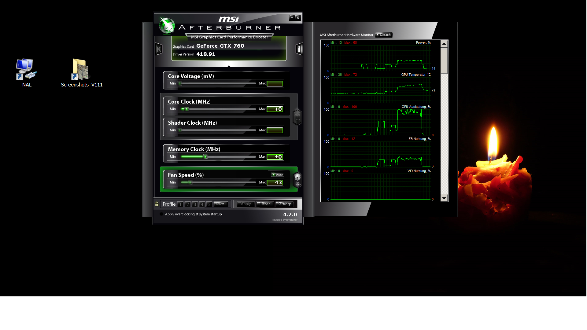

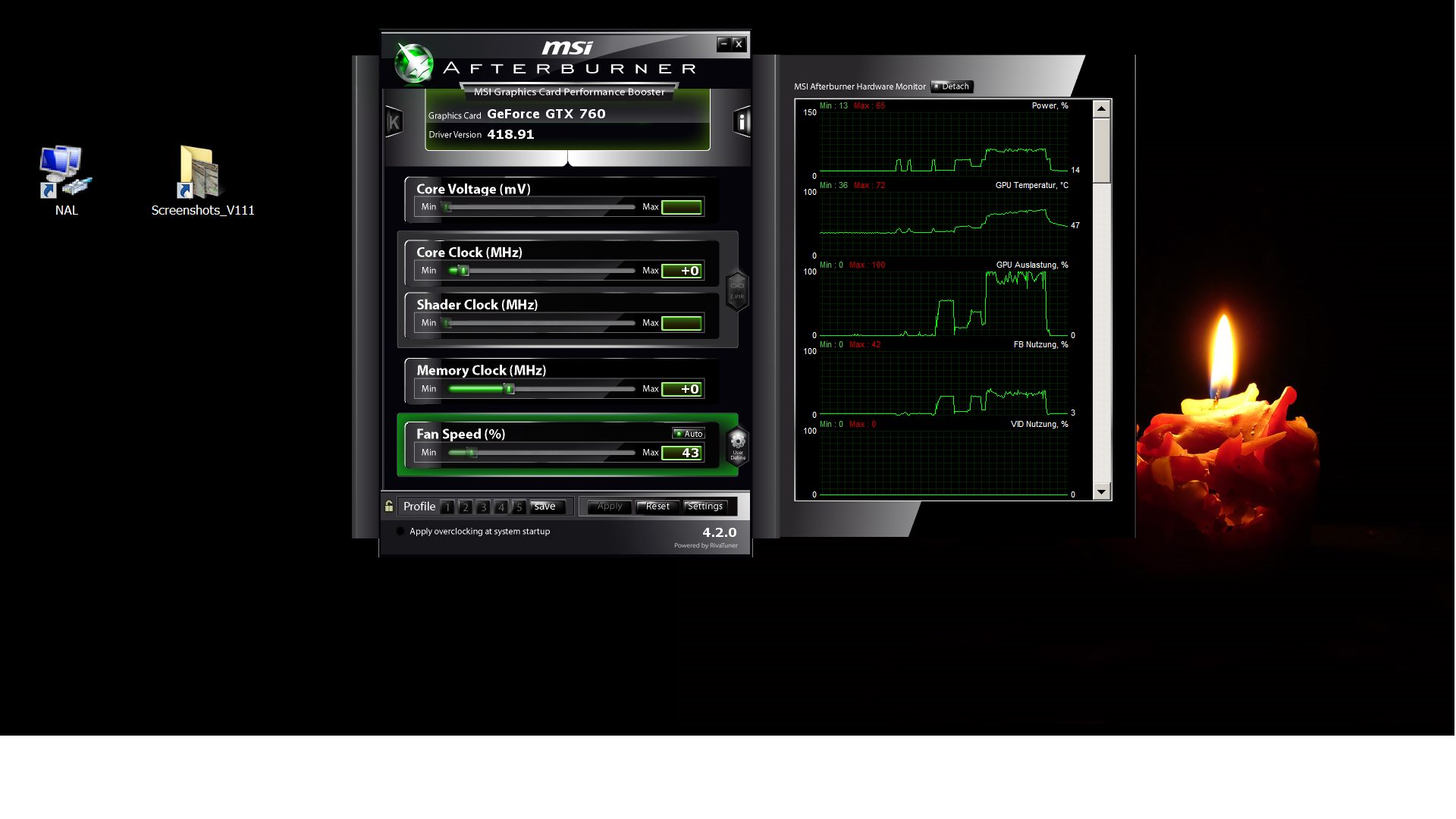

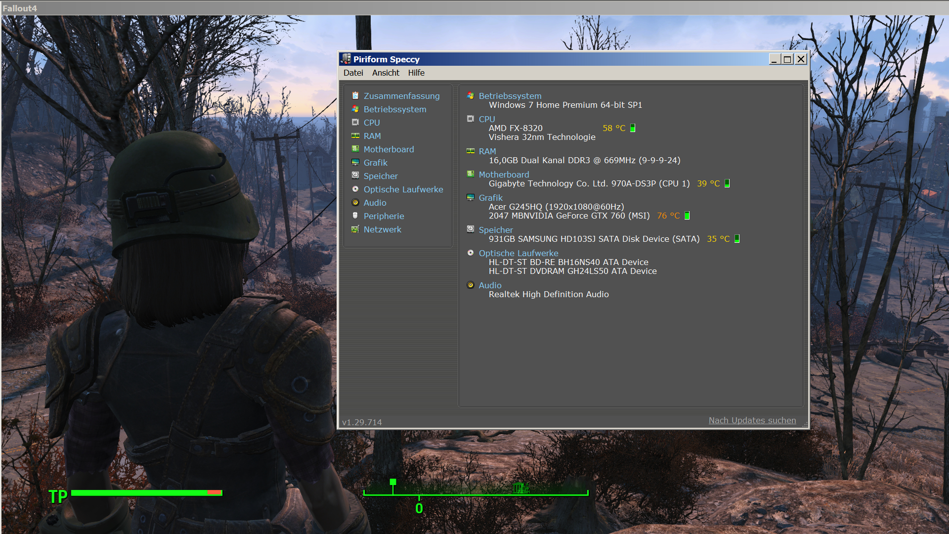

Edit: Den MSI Afterburner verstehe ich nicht recht. Habe mal ein Bild angehängt wie es bei mir aussieht, aber im Spiel selber wird mir nichts angezeigt. Gibt es da kein einfacheres Tool?
Edit II:

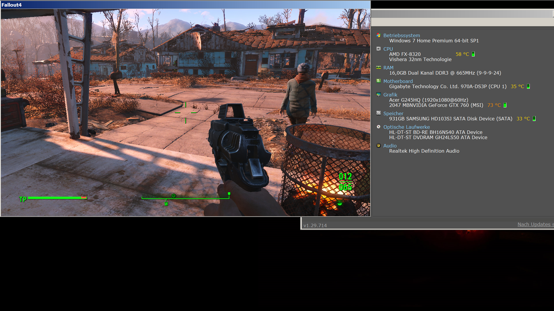

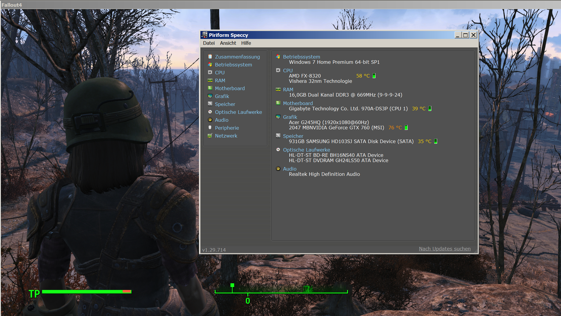

Ich habe jetzt nochmal ein Screen angehängt, da habe ich die Temperaturen nebenher während Fallout aktiv ist. Wie heiß darf so eine Grafikkarte denn werden (weil das Programm dort den Wert schon als orange anzeigt statt normalem gelb)?
Ich hatte diesen Artikel dazu gefunden und da steht eine weit höhere Temperatur:
https://praxistipps.chip.de/grafikkarte-welche-temperatur-ist-normal_45390
Meine Grafikkarte hat ja schon 2 Ventilatoren an sich. Der Rest scheint in Ordnung zu sein. Wüßte derzeit nicht wirklich warum deer PC neustartet. Ist mir bisher auch nur bei Fallout 4 passiert.

Ich hatte nun grade ein Gespräch mit einem Kollegen von außerhalb über meinen uralten Intranet Chat-Client unserer Firma. So wie er es sagte ist so ein Fenstermodus quasi eine doppelte Belastung für die Grafikkarte/das System da hier (im Gegensatz zum reinen Vollbildmodus) viele Dinge aktiv bleiben (z.B. der Desktop etc.). Das leuchtet irgendwie schon ein.
Dann hatte er mir dazu geraten mal uralte Treiber von Nvidia zu probieren. Derzeit habe ich den ganz aktuellen Nvidia-Treiber installiert, hatte aber auch schon mehrere Versionen davor ausprobiert. Es war immer dasselbe (Black-Screen+Sanduhr). Nun hatte er mir aus unserem Archiv mal die 337.88 geschickt (die sind so um den Dreh aus dem Jahr 2014 - also noch vor Fallout 4). Und nun habe ich 5x hintereinander (bei 5 Versuchen) Fallout 4 im Vollbildmodus starten können. Ich glaube es ja nicht, das hätte ich nun nicht gedacht (soviel zu: Treiber immer aktuell halten). Ich probiere es weiter und hoffe mal es bleibt so und ich habe keine Probleme mehr mit Fallout 4. Ich werde weiterhin berichten.
EDit IV: Mh, Versuch 6 und 7 ergaben wieder den Black-Screen+Sanduhr. Versuch 8 klappte wieder. Ich werde irre, sowas hatte ich echt noch nie ... mit keinem Spiel.

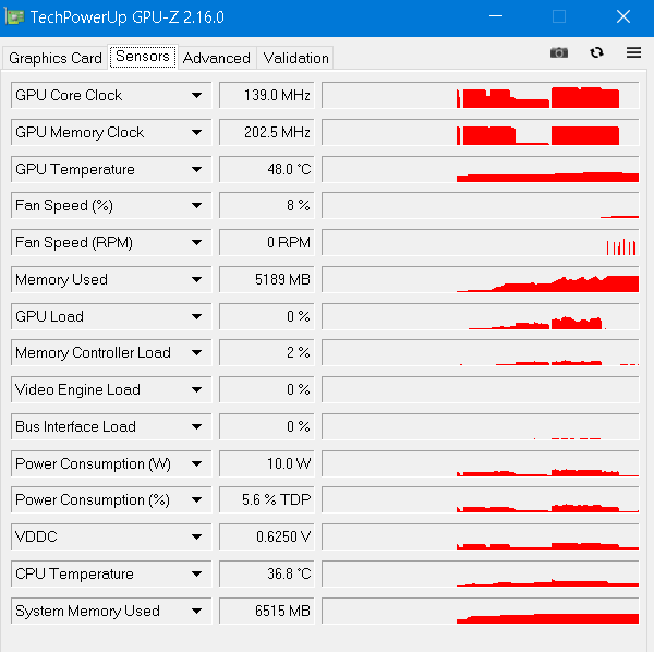

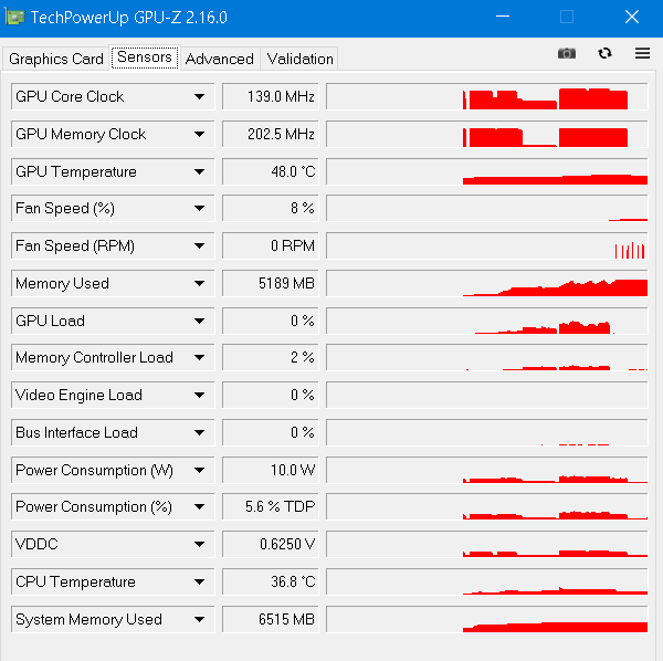

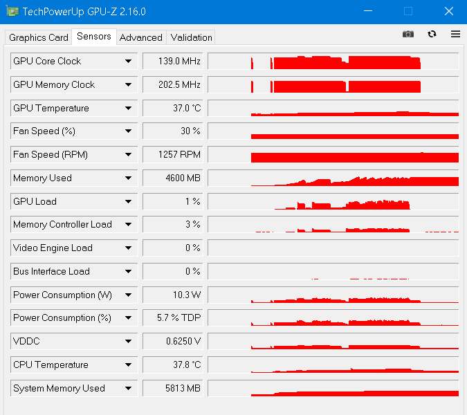

Ein einfaches Tool zur Analyse des realen Speicherbedards ist GPU-Z (Foren Download), Reiter Sensors, Beispiel von mir, Fallout (95GB lokale Speicherbelegung) gestartet, ein bißchen auf der Karte herumgereist, rein in die Stadt, in Gegnergruppen usw., der genutzte VRAM ("Memory Used") blieb unter 5 GB, im Fenstermodus in einer kleineren Auflösung (zweiter Anhang) lag meine GPU drüber.
Bei dir wäre interessant, wie nahe das Spiel deine GPU an die Maximalgrenze bringt. GPU-Z läuft im Hintergrund, zieht man das Fenster auf über die ganze Monitorbreite hast du genug Zeit, um Szenarien, Orte oder sogar Auflösungen usw. zu testen, mit dem Ergebnis wieviel Speicher benötigt welche Spieleumgebung.
