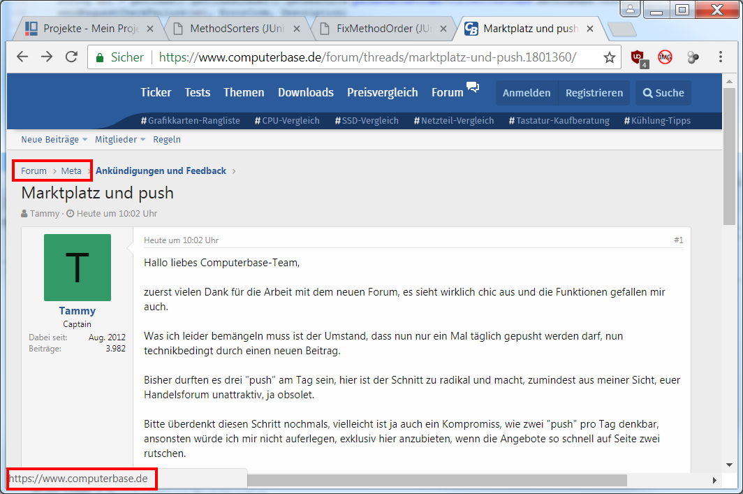

Hej,
habe auf die schnelle nichts gefunden zu dem Fehler. Als nicht angemeldeter Benutzer ist der Link um ein vorherigen Forumsbereich zu kommen falsch gesetzt und man landet wieder auf der Startseite.
MfG
Was in deinem Screenshot rot umrandet ist, sind zwei getrennte Links. Der erste führt bei mir (auch ausgeloggt) zur Forum-Startseite und der zweite zum "Meta"-Oberforum auf der Forum-Startseite.

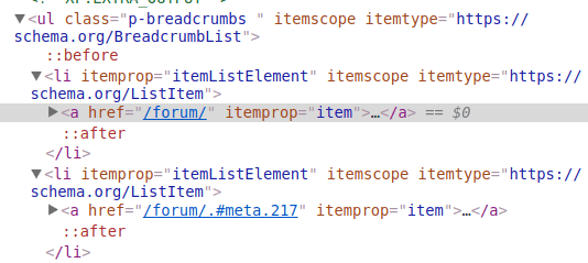

Steht auch so im Quelltext:
Ich kann mir gerade echt nicht erklären, wieso das bei dir nicht der Fall ist.

Habe es nochmal versucht nachzustellen.
1. Ich bin ausgeloogt.
2. gehe auf computerbase.de
3. klicke auf Forum
4. in themen oder unterkategorien ist dann der Link auf computerbase.de und nicht z.bsp. computerbase.de/forum

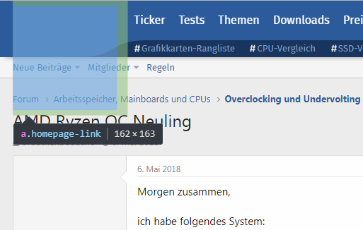

ich glaube ich habe die Lösung, warum das bei mir fehlerhaft ist/war teilweise, das Computerbase Logo aus der Titelleiste wird durch die Bildblocker nicht angezeigt, aber scheinbar wird beim mouseover bin ich nicht auf dem richitgen Link sondern auf dem Logo, welches auf die Startseite führt.
Problem also bei mir --> Imageblocker und Fenster genau in der Größe das das unsichtbar Logo über den Links ist
