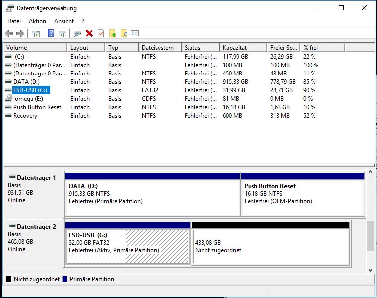

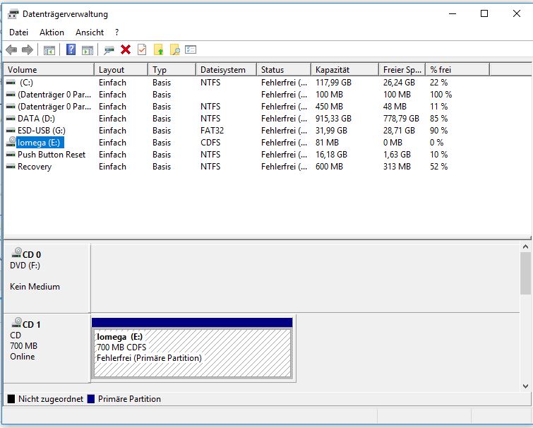

Ich habe mal ein Bild von Datenträgerverwaltung gemacht.
Die Festplatte ist eine Iomega lphd-up3 (500GB).
Bevor ich die Festplatte überschrieben habe, waren die 500GB mit Daten belegt.

Das ist kein Bild von der Datenträgerverwaltung und man schreibt niemals auf einen Datenträger, von dem Daten retten will, es sei denn man hat ein 1:1 Backup.

Anhand des Bildschirmfotos kann man erkennen, dass es sich leider nicht um die Festplatte, sondern eine CD handelt. Kannst Du die Festplatte sehen, wenn Du runter scrollst?
Tatsächlich ist die Festplatte als ESD-USB (G:) angezeigt (siehe Screenshot). Das CD Laufwerk Iomege (E:) wird immer angezeigt wenn ich die Festplatte anstecke, obwohl natürlich keine CD eingelegt ist.
Genau, das Setup hat auf der 500GB HDD einfach eine 32GB Partition draufgemacht und den Rest freigelassen, da nicht benötigt. Ich hatte ja schon photorec erwähnt.

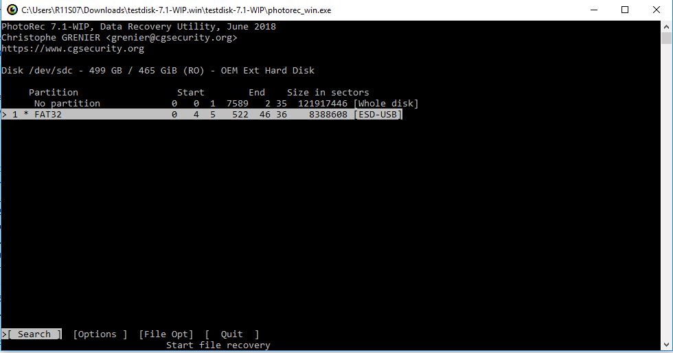

Es werden mir zwei Festplatten mit 499 GB angezeigt (siehe Anhang). Diese werden auch nicht mehr angezeigt, wenn ich die Festplatte vom Computer trenne.
Wenn ich eine der beiden 499 GB großen Partitionen auswähle, erhalte ich folgende Auswahl.
Ist das die richtige Wahl?

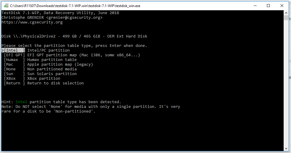

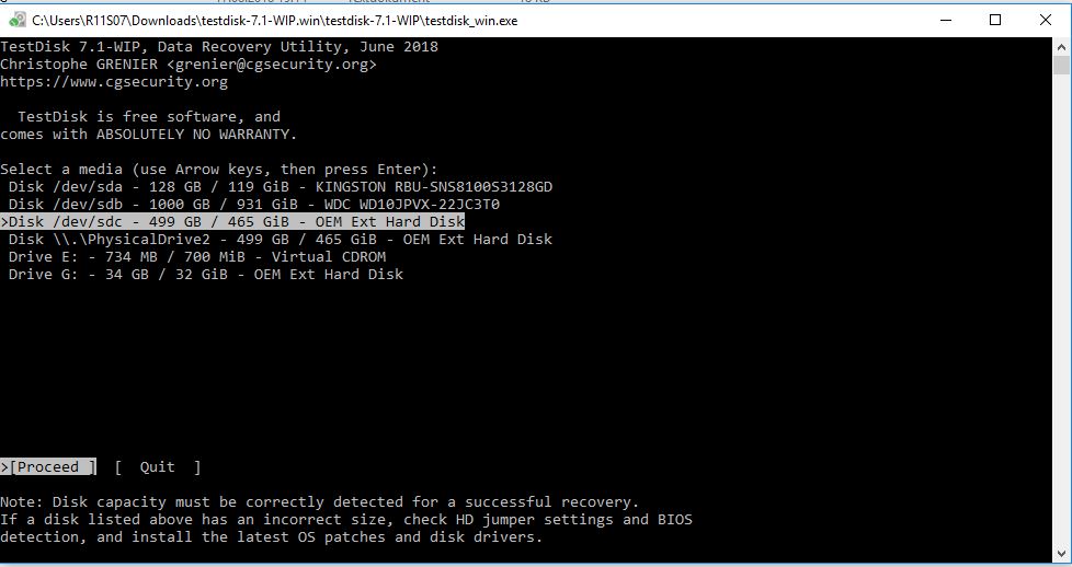

TestDisk hilft hier nicht weiter. Hatte ich schon photorec erwähnt?
Das ist echt peinlich wie ich mich hier präsentiere. Ich dachte eigentlich ich wäre in photorec unterwegs.

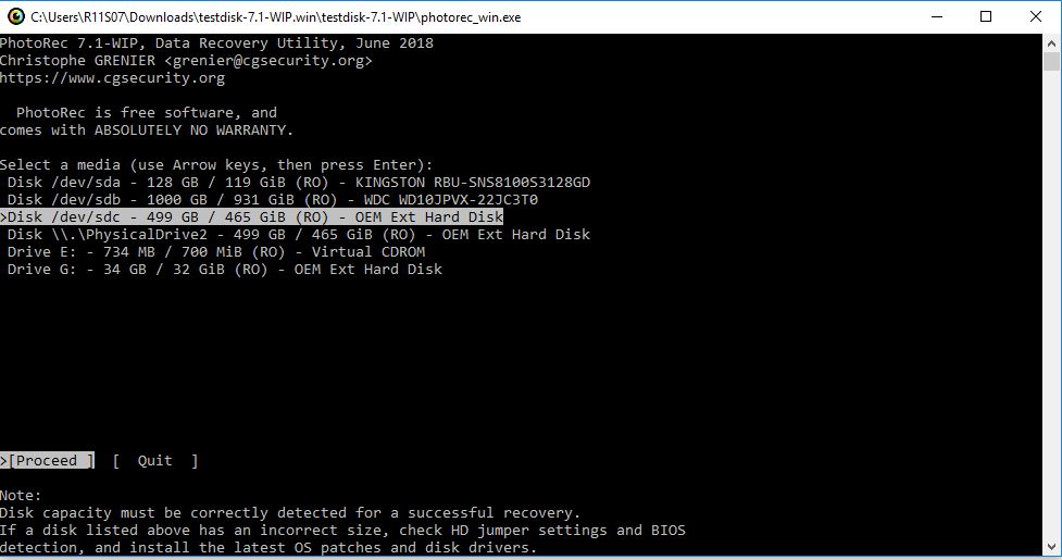

SO jetzt aber... Das sind die Auswahlmöglichkeiten die mir photorec anbietet...
Du musst No Partition auswählen, du willst ja die komplette Platte durchsuchen.
Danke, vielen Dank für die fantastische Hilfe vor allem an Darlis und seagate_surfer für vielen Tipps aber auch an alle anderen hier.
Habe vieles wiederherstellen können. Und aus dem Fauxpas habe ich natürlich gelernt.
