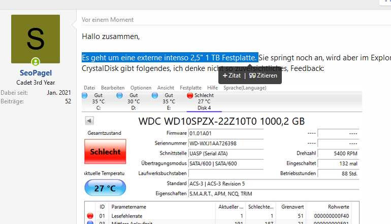

Es geht um eine externe intenso 2,5" 1 TB Festplatte. Sie springt noch an, wird aber im Explorer nicht angezeigt.

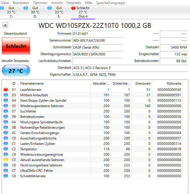

CrystalDisk gibt folgendes, ich denke nicht so zuversichtliches, Feedback:
Vielleicht aus Erfahrung: Sagen die Analysedaten etwas darüber aus, wie wahrscheinlich die Festplatte auch von mir wiederhergestellt werden könnte? Falls ja, wie würdet ihr vorgehen?

solange sie noch erkannt wird kannst du versuchen mit ddrescue ein 1:1 image zu machen und dann weiter schauen
photorec kann fotos aus dem image raus ziehen wenn das dateisystem nicht mehr will, videos sind schwieriger (fragmentierung)

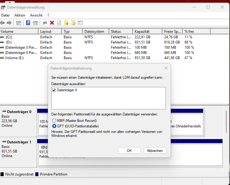

Das was mir hier vorgeschlagen wird, mach ich aber lieber nicht, wenn mir meine Daten am Herz liegen, richtig? :D

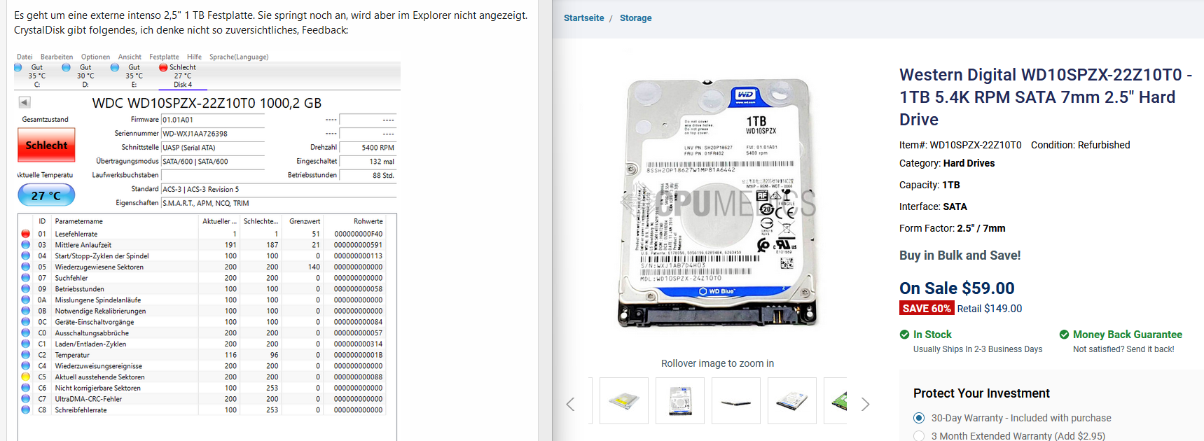

Ist (vermutlich) ein Intenso Gehäuse. Die HDD ist eine Western Digital.
Reaktionen: SeoPagel

Nein, würd ich nicht machen. Du versteckst die Info, ob ein Laufwerksbuchstaben vorhanden ist. Sobald der da ist Daten kopieren und wenn das nicht funktioniert, dann ein 1:1 Image erstellen. Von dem kann man dann ohne der sterbenden Festplatte weiterarbeiten und hat dann alle Zeit der Welt.
Danke für die Rückmeldung! Aber ich kann den Laufwerkbuchstabe doch nur über die Datenträgerverwaltung zuweisen, und um das zu tun, "zwingt" mich das System ja zur Initialisierung der Platte. Versteh ich das richtig soweit? :)
Wenn du aufgrund der Kosten eine professionelle Datenrettung definitiv ausschließen kannst, würde ich als ersten Schritt einen 1:1 Klon der ausgebauten Festplatte über SATA auf ein physisch intaktes 1TB Modell vornehmen. Dies geht beispielsweise mit ddrescue, denn du hast höchstwahrscheinlich Lesefehler und wirst mit normalem dd unter Linux nicht auskommen.
Wenn du erstmal einen Klon hast, kannst du dort versuchen mit Tools das Dateisystem zu scannen (keinesfalls direkt auf dem Klon reparieren, wenn du das willst, mach dir zuerst einen zweiten Klon als Backup!). Beachte dabei dass viele Intenso-Gehäuse eine proprietäre Blockgröße am USB-Controller verwenden und der Klon somit meist nicht direkt mountbar sein wird!
