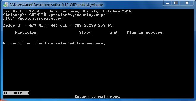

Also ich habe mal TestDisk drüber laufen lassen.
Einmal über Windows 7 und einmal über Windows XP.

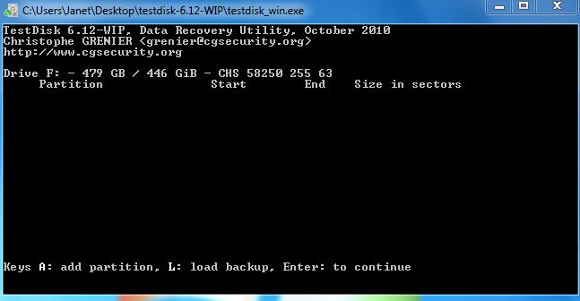

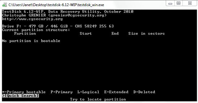

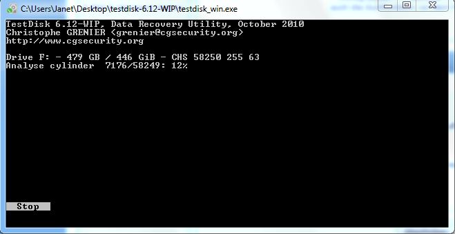

Unter Windows 7 findet Testdisk zwar die Platte, erkennt aber auch nach 3 Suchvorgängen keinerlei Daten oder ähnliches.
Hier mal die Bilder:
testdisk0.JPG vor dem Quicksearch
testdisk1.JPG während dem Quicksearch
testdisk3.JPG nach dem Quicksearch
search deeper ergebniss.JPG search deeper Ergebniss

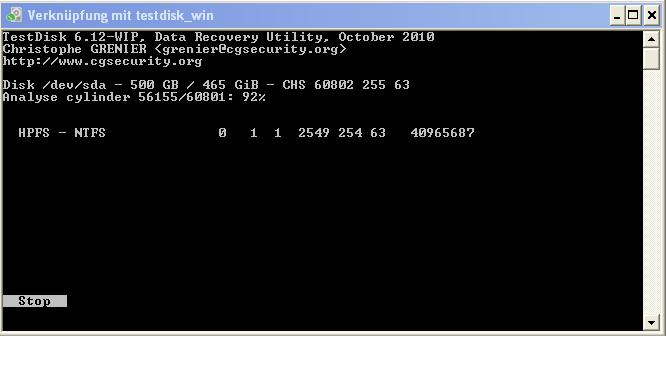

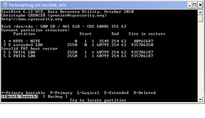

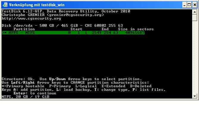

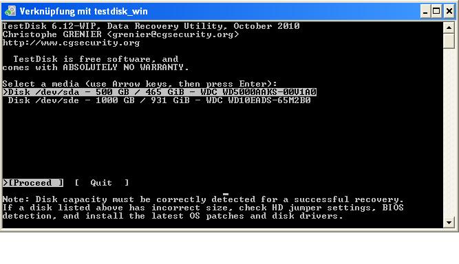

Unter Windows XP findet mir TestDisk aber mehr:
Hier die Bilder:
Festplatten.JPG hier die unter XP verwendeten Festplatten
das erkennt XP.JPG das erkennt XP
XP Testdisk suchvorgang.JPG während dem Quicksearch
XP Testdisk nach suchvorgang.JPG XP findet nur den XP-Teil der Festplatte, alles andere ist hier irgendwie unerreichbar. Ich denke es liegt an den verschiedenen Betriebssystemen...

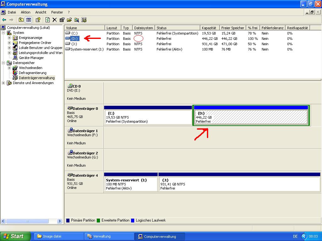

Datenträgerverwaltung XP.JPG hier noch die Datenträgerverwaltung unter XP
Ich frage mich, ob es eine Möglichkeit gibt, den Bereich mit dem (unter XP formatierten) Windows 7 irgendetwas zuzuweisen, dass ich ihn unter Windows 7 mit TestDisk erreiche.

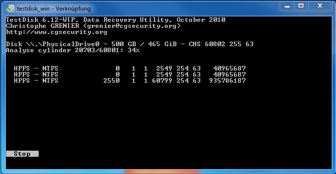

ah jetzt findet er was moment ich mach neuen post

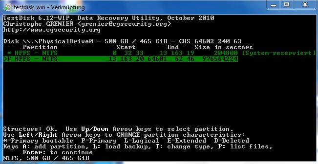

Hier nochmal screens von TestDisk.
found.JPG Was er unter der Disk findet.

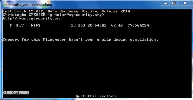

p gedrückt.JPG Nach dem drücken von "P".

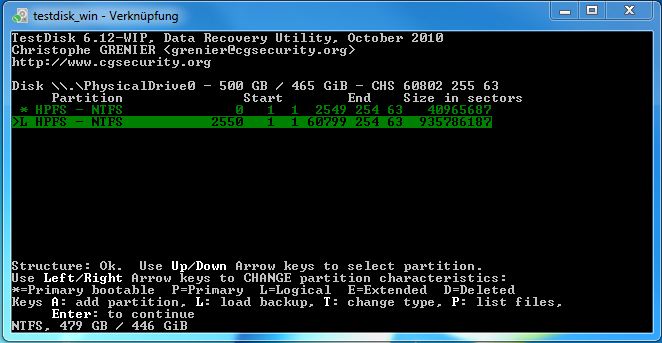

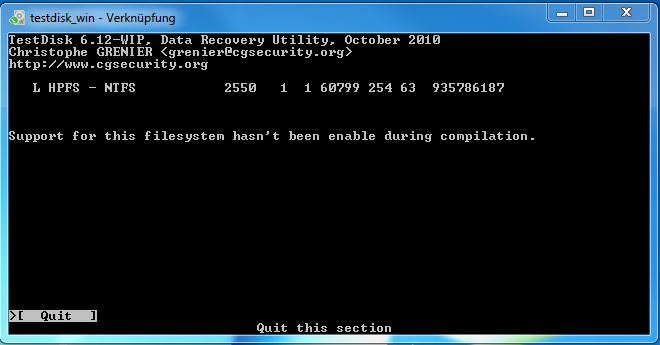

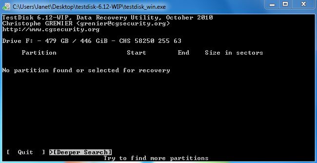

hallo,
hab heute wieder gescannt und das kam dabei raus:
33%.JPG während des suchens
fertig.JPG nach dem suchen
findet nix.JPG"p" gedrückt
ich weiß nimmer was ich machen soll.... 5 tage versuch ich jetzt schon an meine daten zu kommen...
:kotz::kotz::kotz::kotz::kotz::kotz::kotz::kotz:
Sieht nach Fehler aus im Programm (normal sollte NTFS eingebunden sein während compilation).
Werde es mal dem Author mitteilen.
Benutze mal die Version 6.11.3
Ansonsten wenn keine Patition gefunden wird, lade dir mal Datenrettungssoftware in der Testversion und scanne nach deinen Daten.
Geht nur um das Ergebnis.
Empfehlung da gut und günstig Restorer Ultimate Pro in der Testversion;
Markiere die Festplatte und scanne die gesamte Platte.
Untersuche s auf deine Daten.
Auch Ordnerstruktur und Dateinamen.
