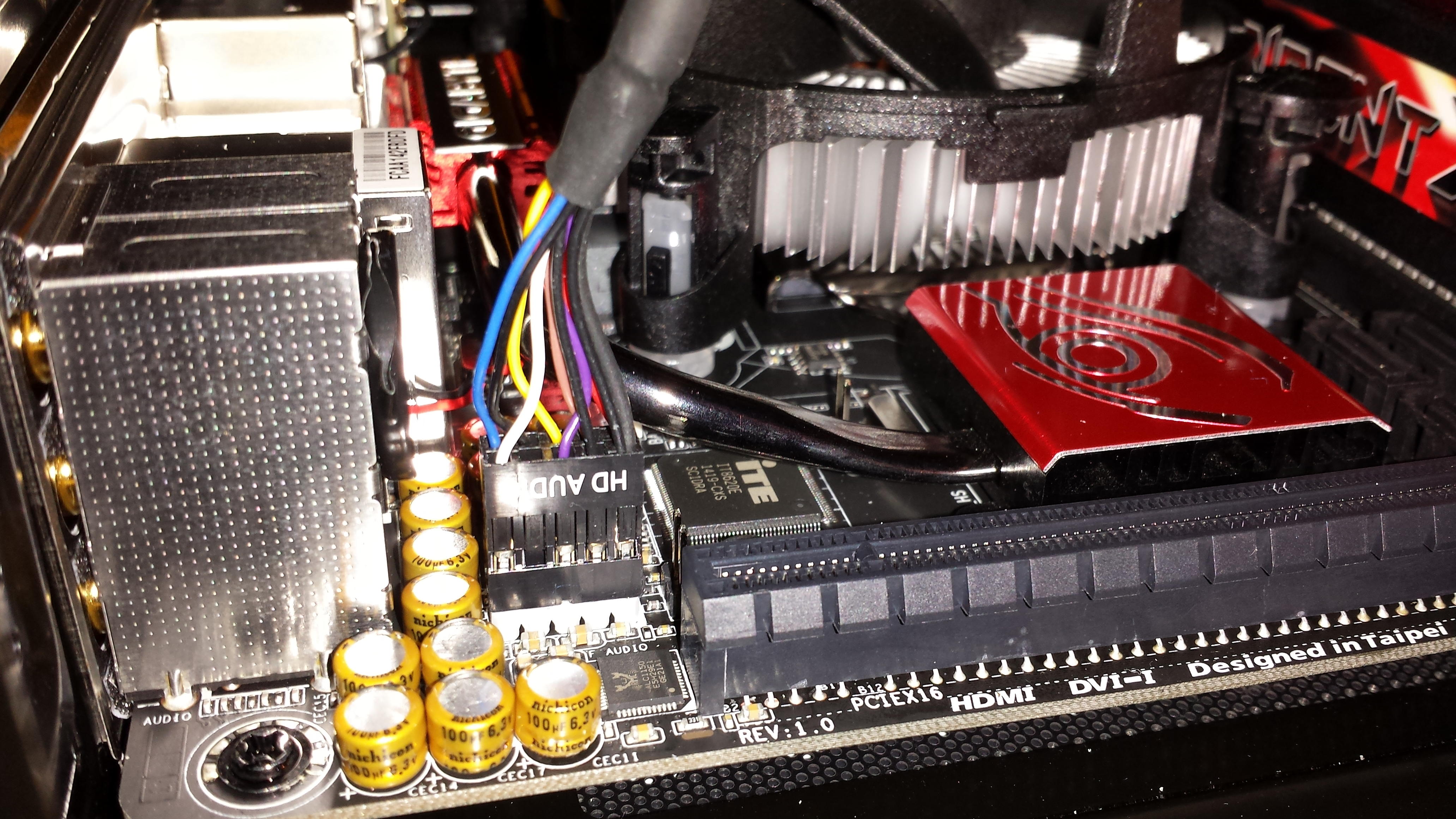

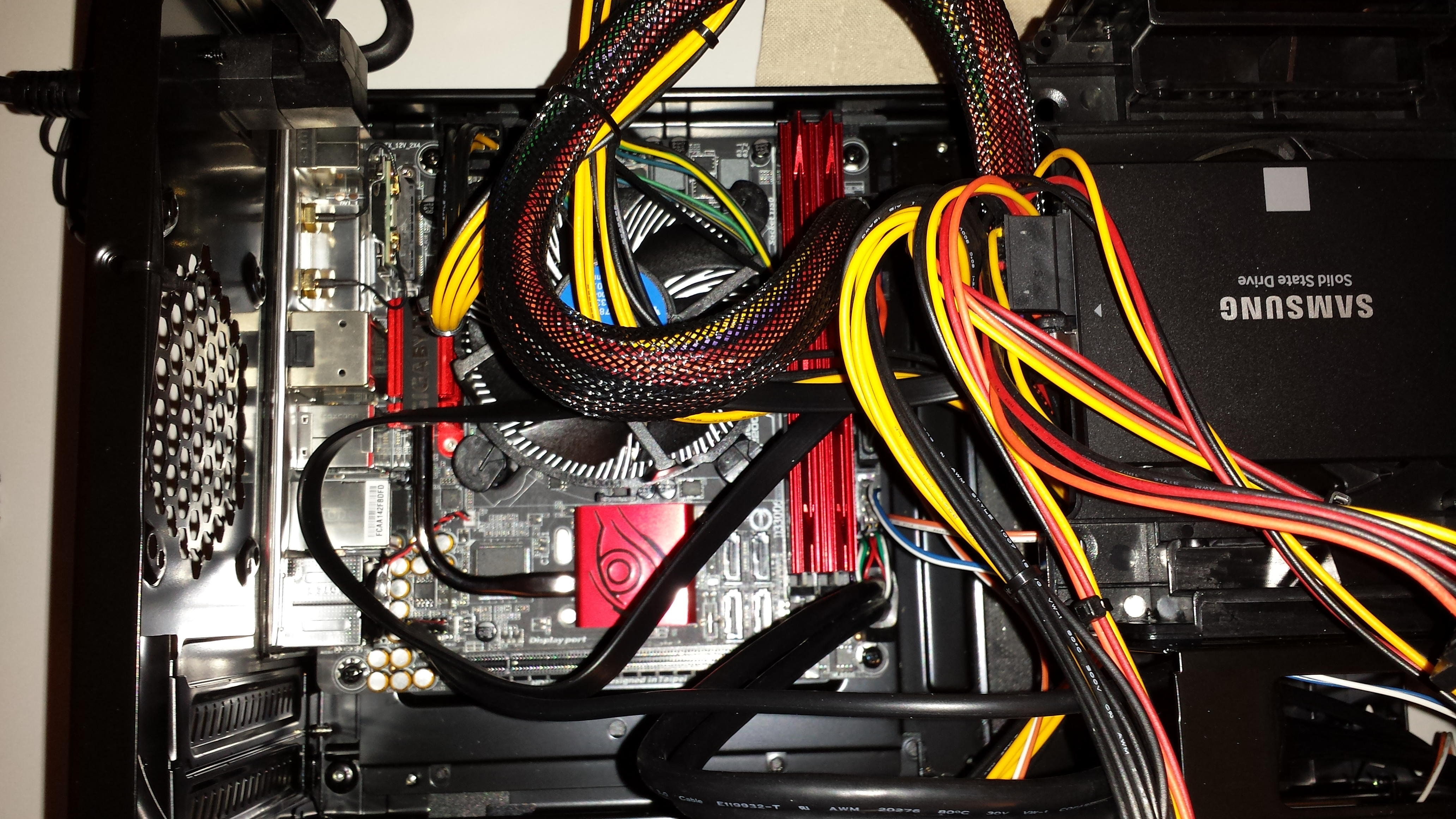

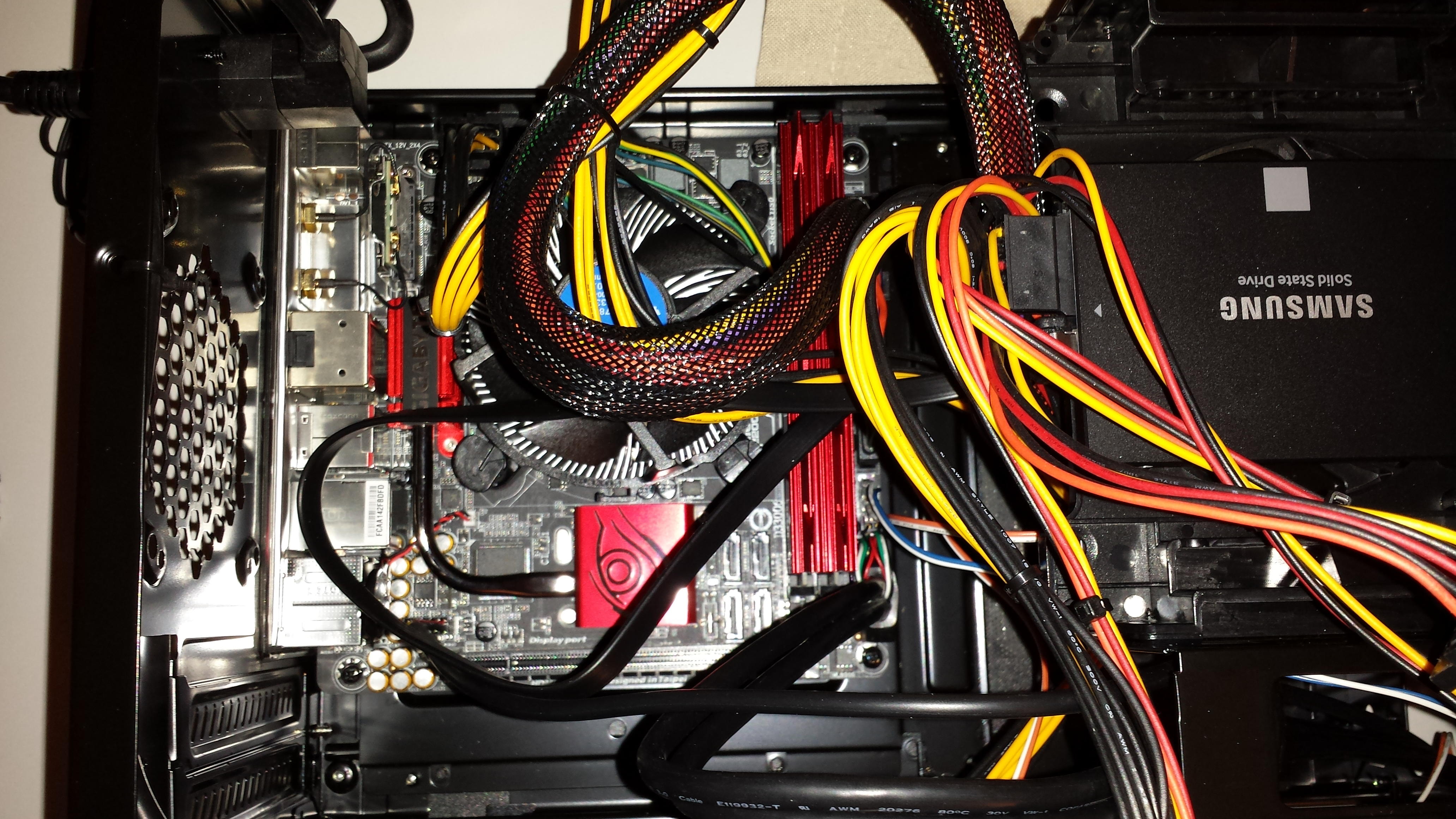

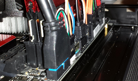

Hey ihr Lieben,
ich bin neu und komme gleich mit einer Frage. Ich war heute Abend damit beschäftigt mein neues System aufzubauen und zu verkabeln (vorerst ohne GraKa, da noch nicht da). Jetzt wollte ich einen ersten Testlauf starten und es funktioniert nicht. Der Computer gibt keinen Ton von sich. Vielleicht könnt ihr mir helfen. :( Tut mir Leid dass ich keine besseren Fotos machen kann, als MITX System(Mainb.: Z97N) ist nicht sonderlich viel Platz für irgendwas. Das ist hier auch eher eine Verzweiflungstat.
Danke im Voraus für eure Hilfe!

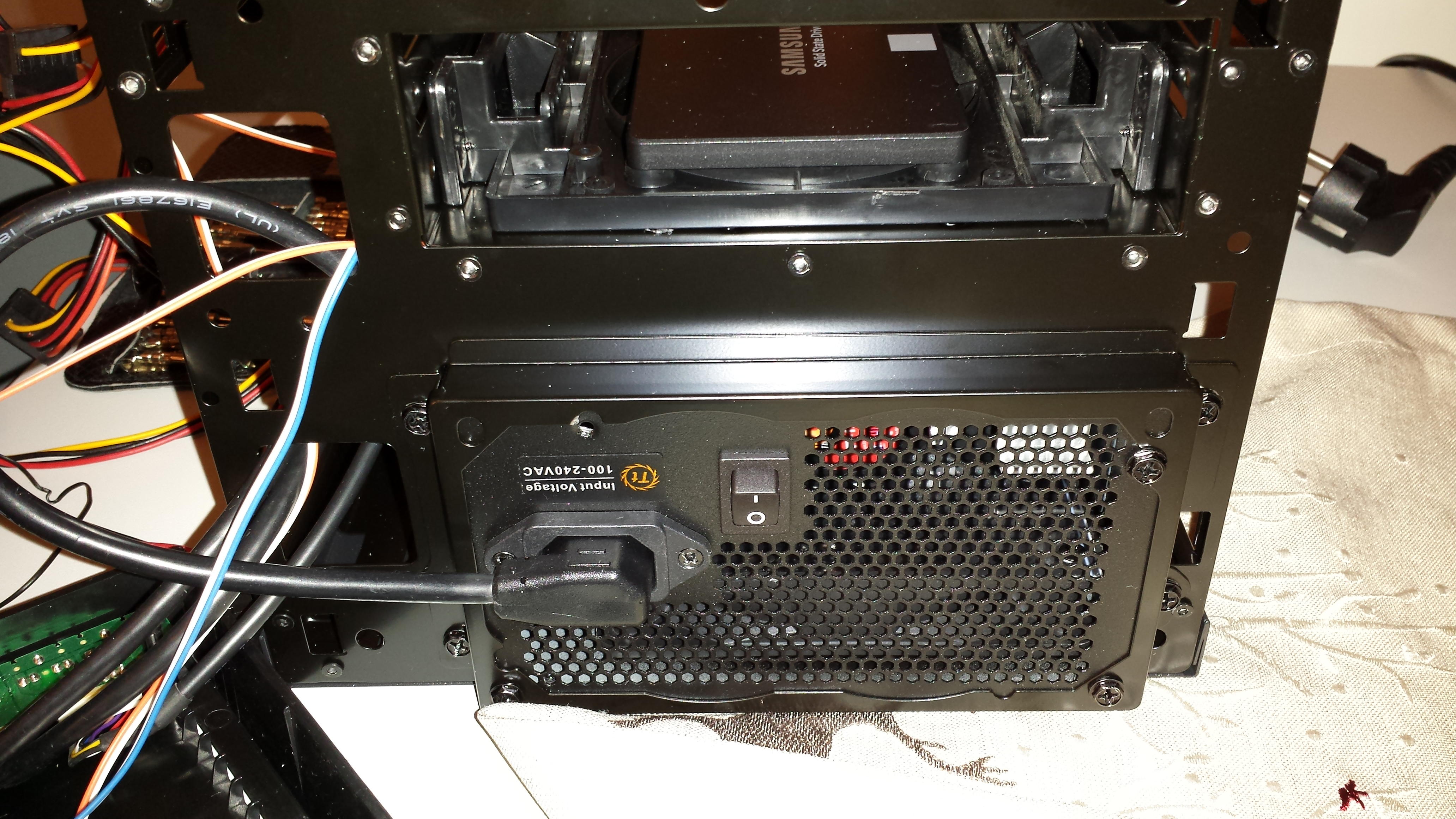

Netzteil mittlerweile angeschaltet?
Woher kommt die Annahme, dass es ein Verkablungsfehler ist?
P.S.
Das Netzeil hast du auch eingeschaltet?
Den Netzteilschalter hast du aber schon auf "I" gestellt, oder?
Edit: zu lahm

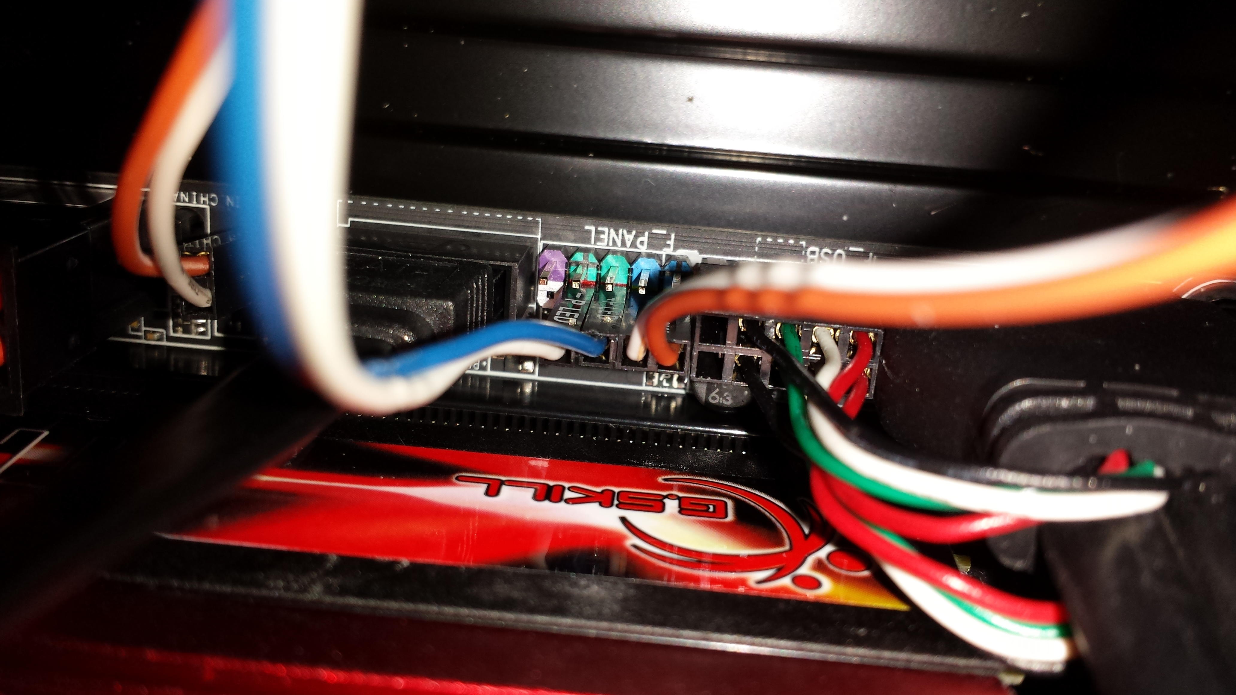

Frontpannel richtig verkabelt?
Das nächste mal achte ich drauf ein Bild zu posten bei dem das Netzteil an ist. ;) Ja, das hatte ich gemacht.

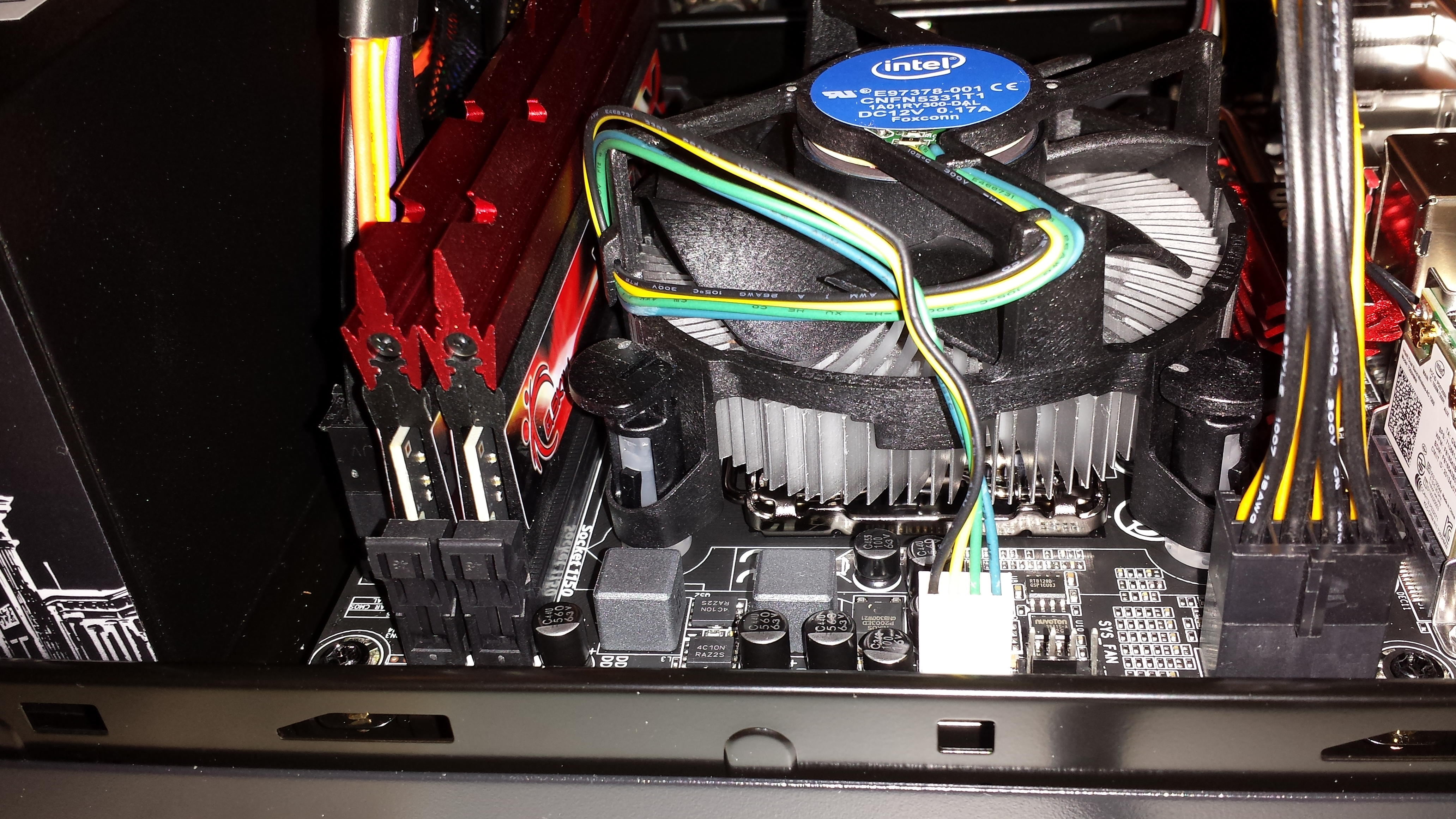

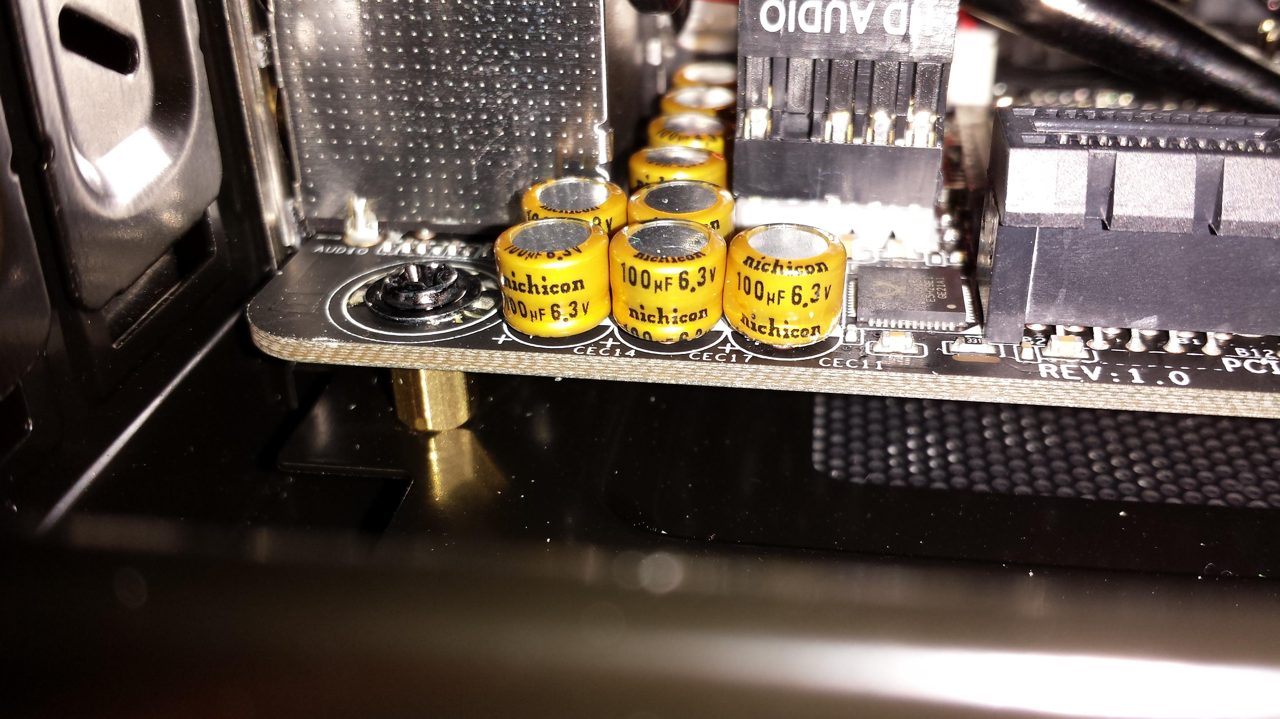

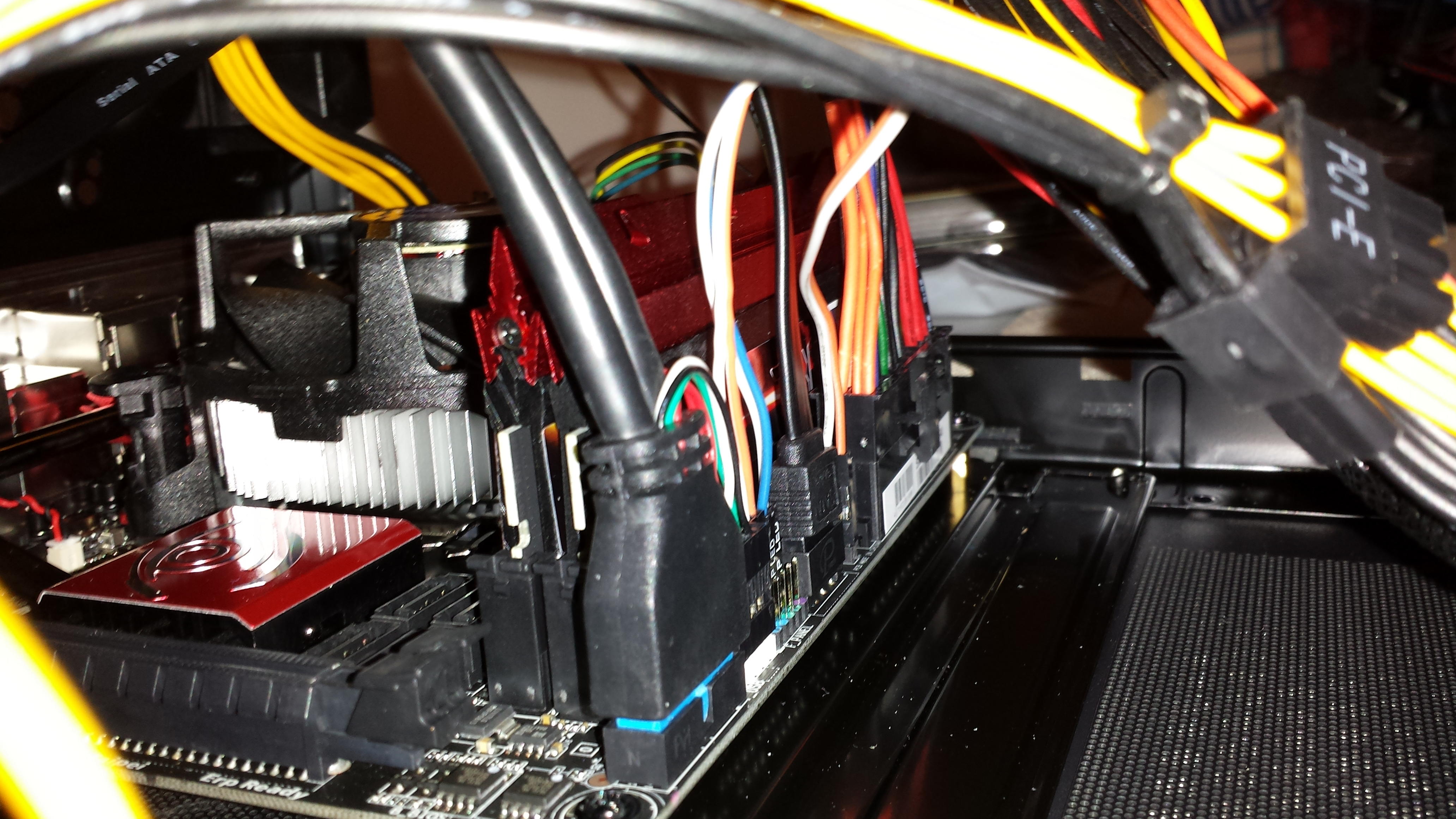

Hi, auf Bild 2 sieht man den CPU-Stecker (4/8-Pin) ist der richtig rum ?
Ist da nicht meist eine Rastnase an der Buchse aufn Mainboard ?
Wo der festrastet?
Wo der festrastet?
Ja, hat es. Der Stecker des CPU Lüfters (B.2) steckt richtig rum drin. Durch die Überbelichtung sieht man diesen Raster nicht.

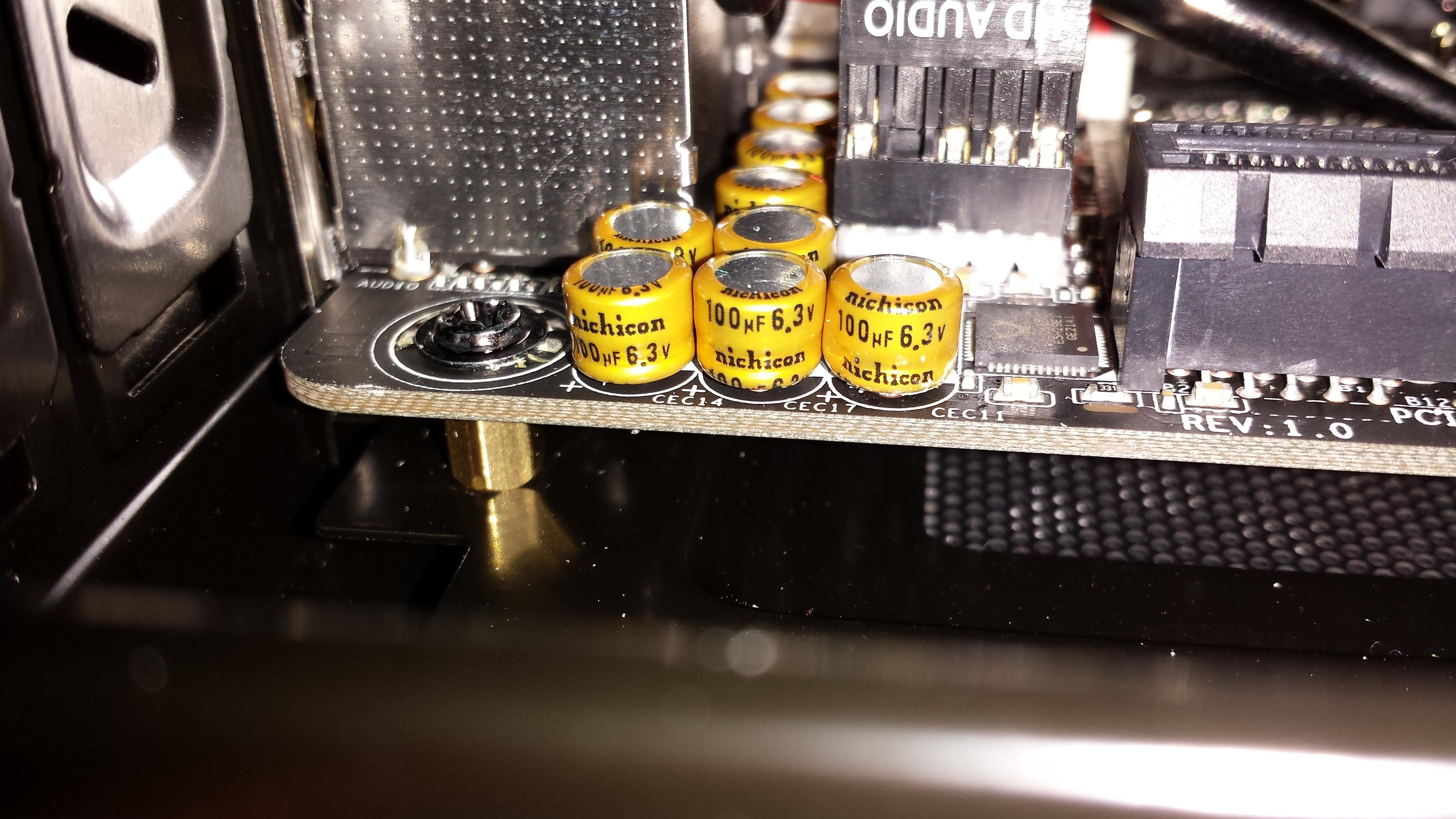

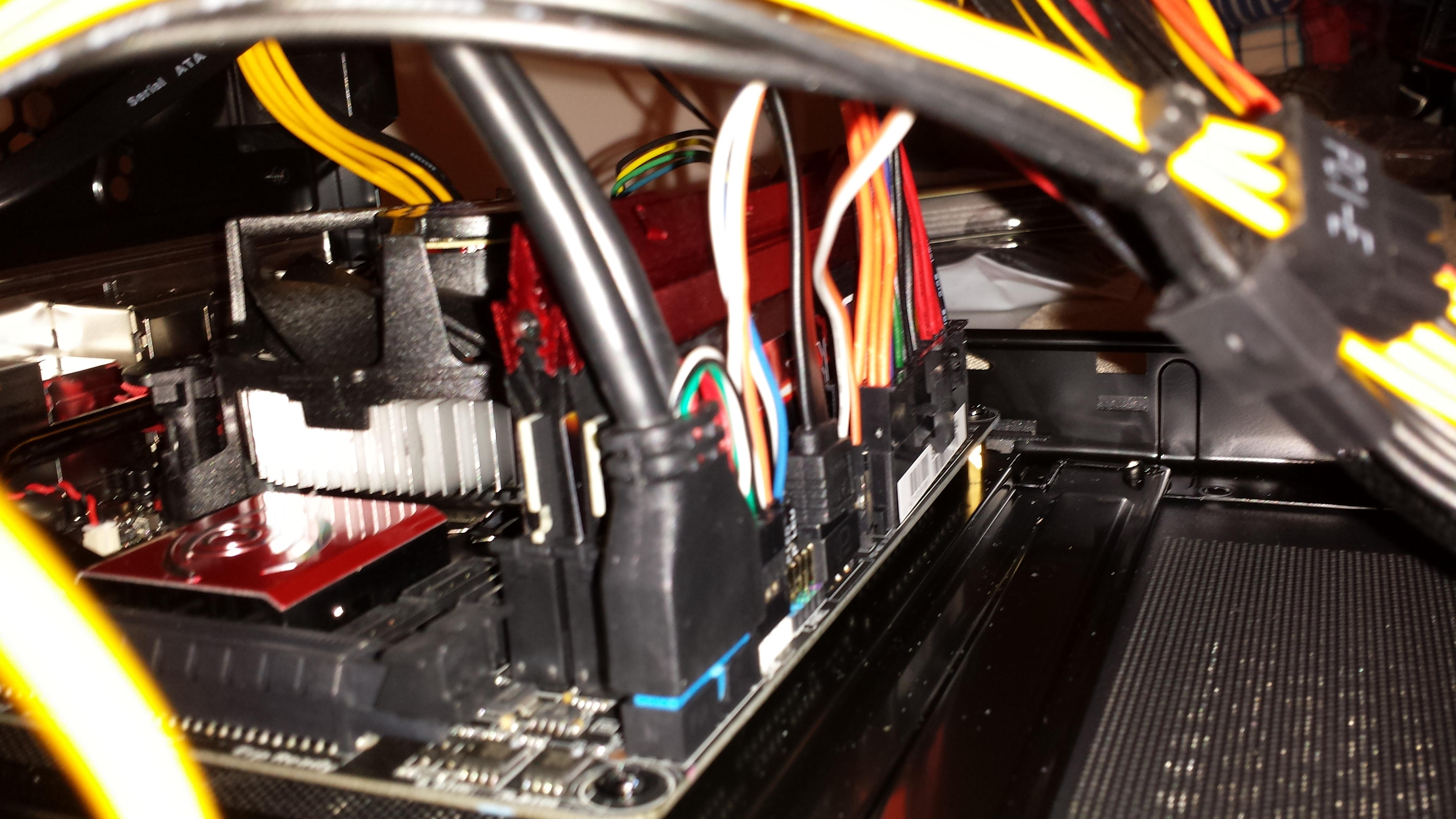

Abstandhalter im Board alle korrekt nur dort verbaut, wo sie auch tatsächlich hingehören ? Die machen sonst auch mal gerne Probleme. Stichwort: Kurzschlüsse.

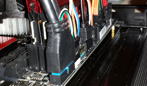

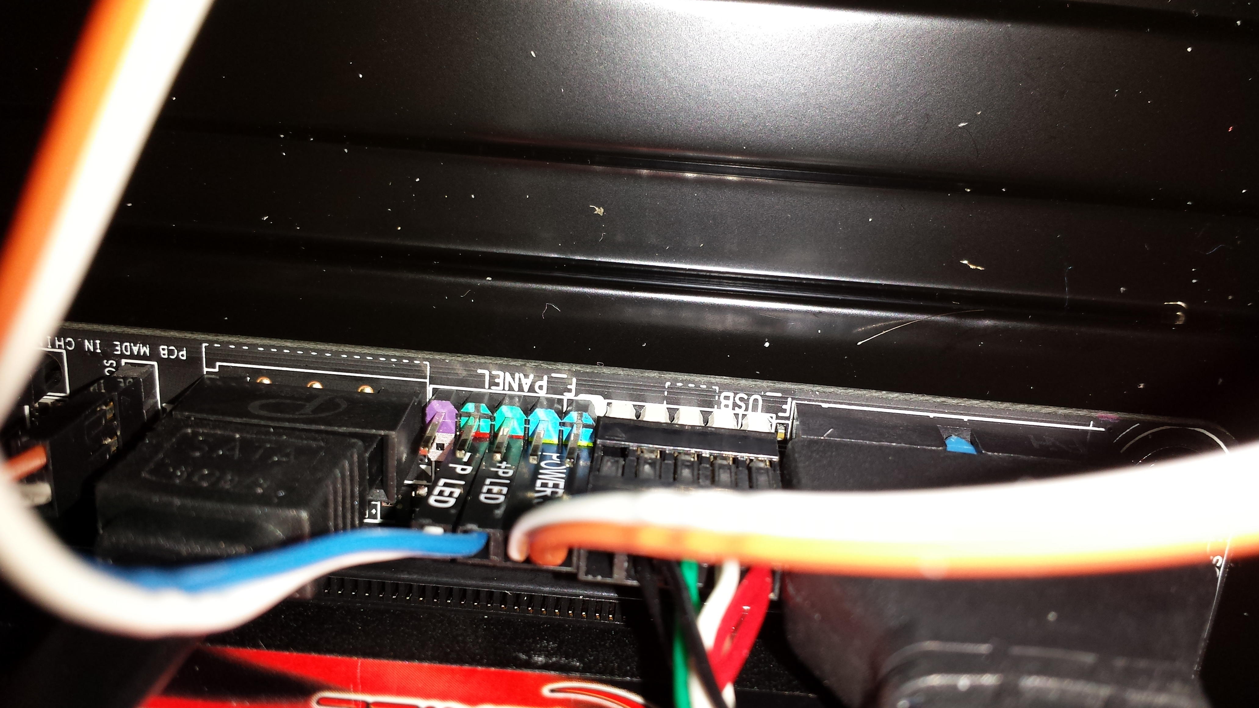

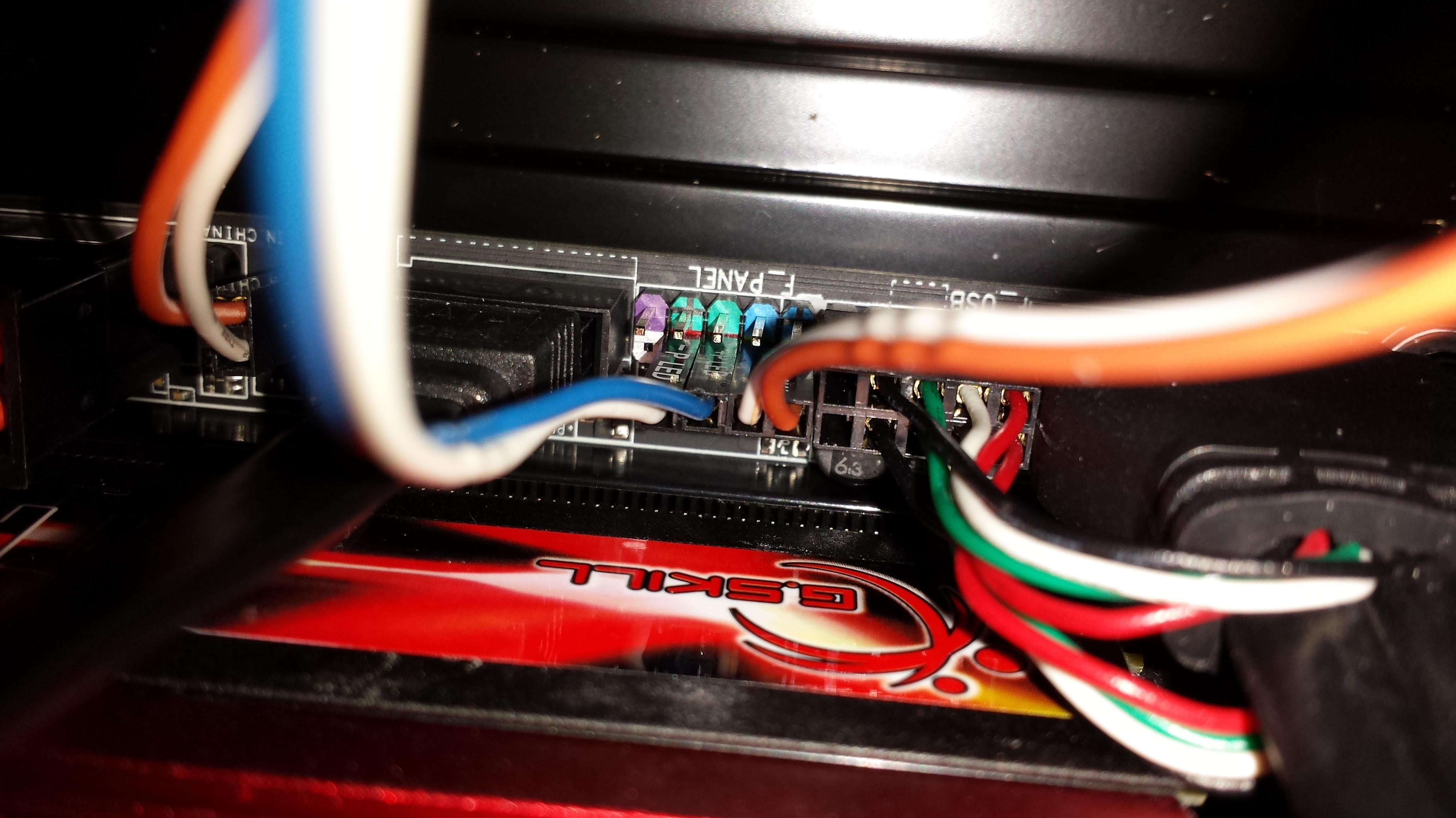

Frontanschlüsse sind doch falsch angesteckt, LED auf dem Powerswitch?!
Mach da mal ein ordentliches Bild vom Steckplatz.
herbyka schrieb:

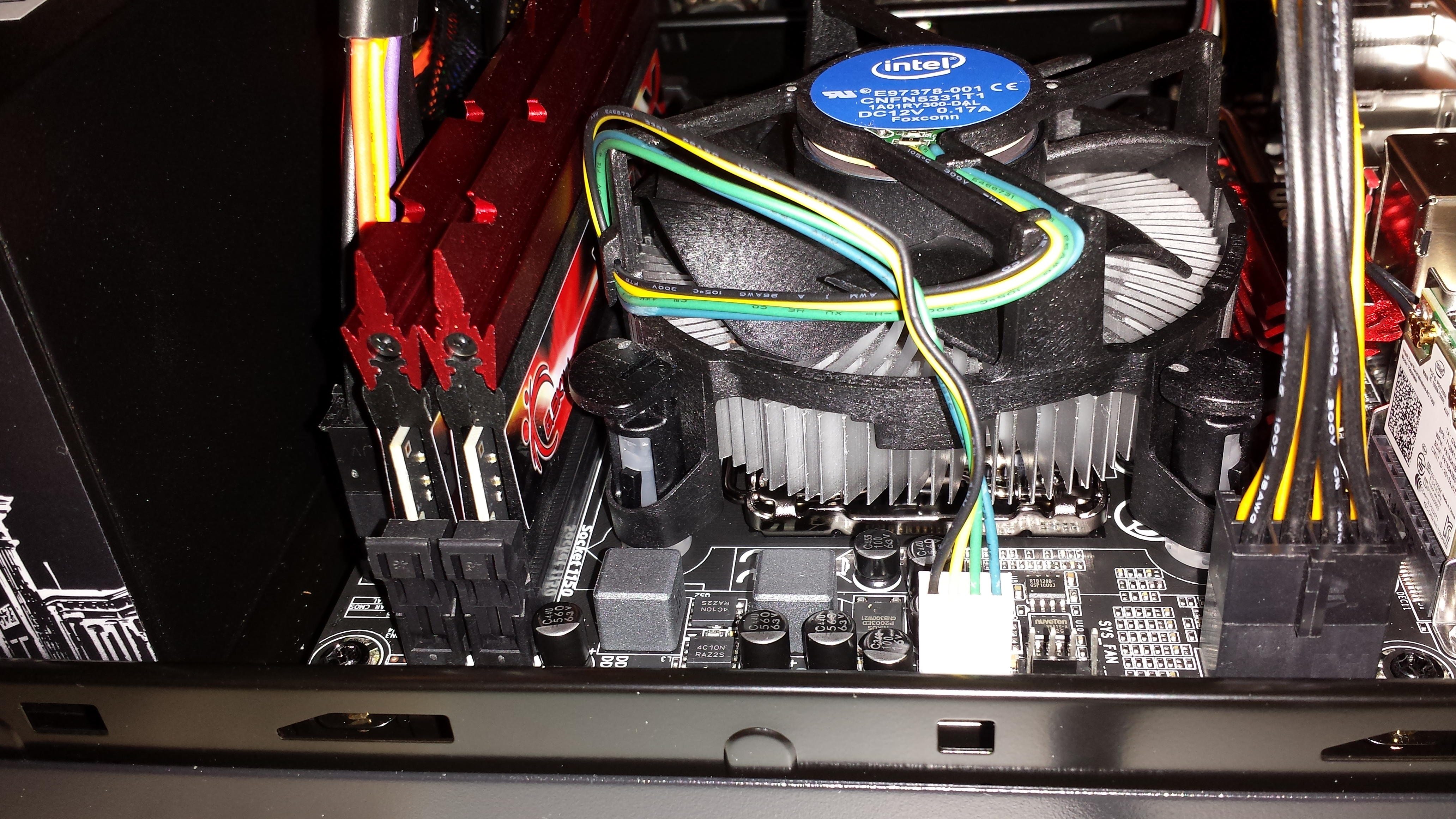

Willkommen im Forum,
läuft der CPU Lüfter?
Das Kabel ist sehr straff gespannt zwischen den Stegen (Bilde 2), obwohl der Lüfter rund ist.
Das war mal bei mir der Grund, dass das Kabel den Propeller behindert.

Dankeschön! Der CPU Lüfter geht gar nicht erst an, genau wie der ganze Computer. Es ist als hätte ich keinen Stecker eingesteckt.
In der Regel ein richtiger Hinweis, bei ITX sind es nur 4 Schrauben in fixer Position. Kann eigentlich ausgeschlossen werden.
Ich hoffe doch :( Bei dem Gehäuse wurden Muttern-ähnliche Papierstücke mitgeliefert. Hätte ich die dazwischen packen sollen?
tausche Powerkabel und LED mal die Plätze.
Wo hast du denn HDD und Reset-Switch angeschlossen?
Es klappt! Oh mein Gott, ich bin so ein verkabel-Noob. Vielen Dank für den Hinweis. Nur die Power Leuchte vorne am PC geht noch nicht, aber das ist das kleinste Problem.
+und - der power led mal tauschen
Falls die leuchte dann immer noch nicht geht,
dann ist es wohl die hdd led
