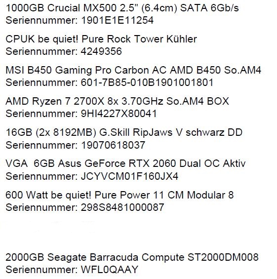

Bauteile meines PC's:
Mein PC ist am 18.02.2019 bestellt und selbst von mir zusammengebaut worden.

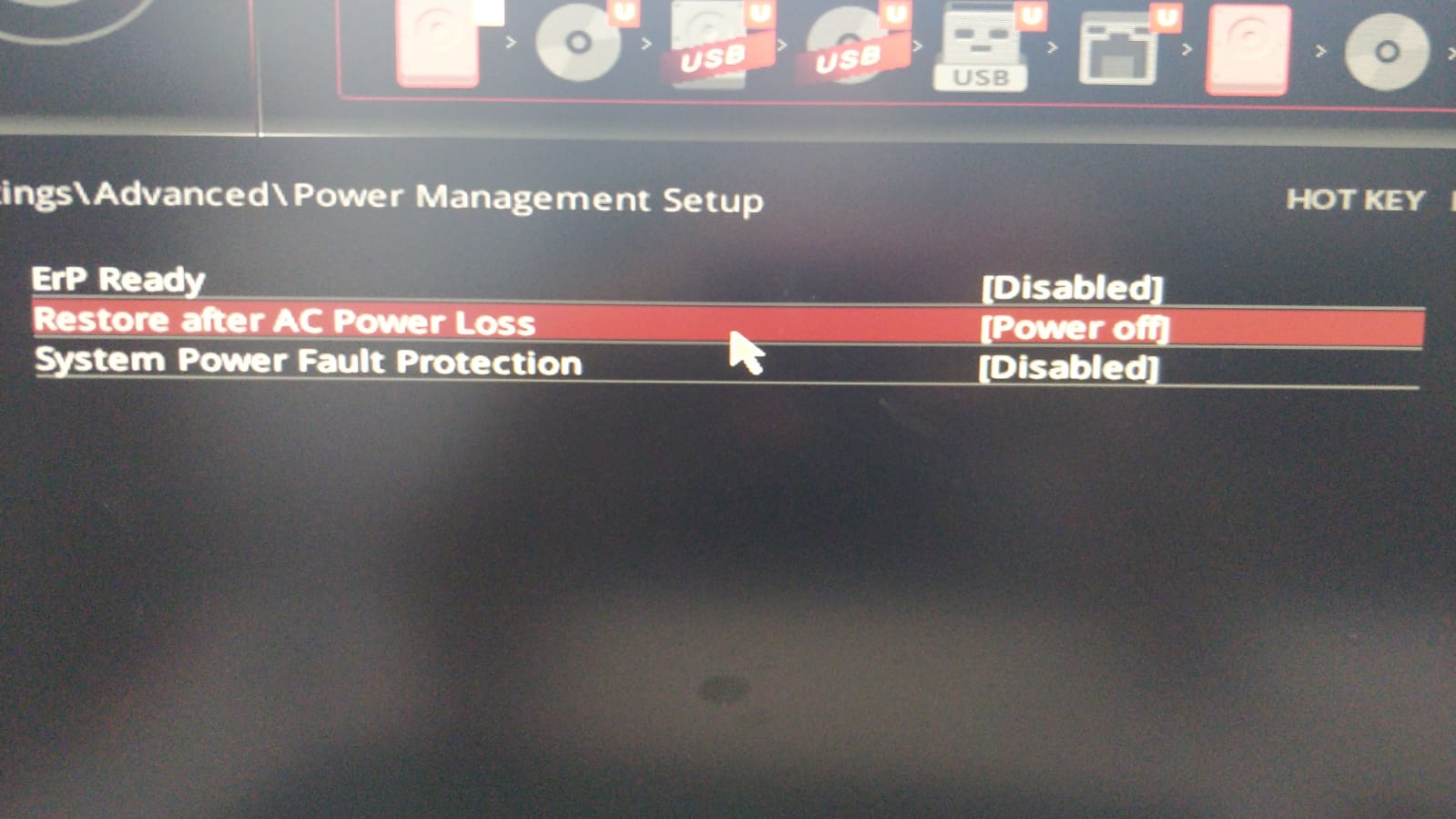

Des Weiteren habe ich das BIOS durchforstet, da der Fehler eventuell dort liegen könnte.
Doch auch die Einstellungen, die für das Verhalten verantwortlich sein könnten, scheinen richtig eingestellt zu sein.
(Siehe Bild.: Restore after AC Power Loss und System Power Fault Protection).
Zur Sicherheit habe ich trotzdem die Einstellungen einzeln und nacheinander geändert, den Fehler ausgelöst (Stromausfall simuliert) und versucht neu zu starten. Leider ohne Erfolg, PC bootet auch dann nicht.
