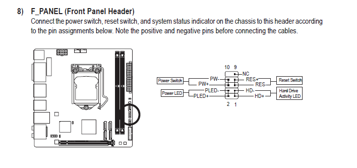

bad_beaver schrieb:+und - der power led mal tauschen
Falls die leuchte dann immer noch nicht geht,
dann ist es wohl die hdd led
Geht auch mittlerweile. Jetzt noch eine Sache, ich weiß dafür ist es vermutlich das falsche Forum aber wenn man schon dabei ist: Der PC startet, alle Systeme gehen kurz an aber nach ein paar Sekunden startet er neu. Das geht immer so weiter. Dauerschleife neu start. Ideen?
P.s. Ihr seid alle super. Vielen Dank für eure Hilfe!

Mick32 schrieb:Zitat entfernt
Eindeutig. Ich hatte die Seite auch offen, allerdings völlig falsch verstanden (jaja, wie geht das nur). Mir fehlt komischerweise das Reset Switch Kabel. Das ist doch nicht normal oder?

Sollte es noch nicht laufen, solltest du die Power-LED von den Pins für den Ein-/Ausschalter ziehen und dafür den Ein-/Ausschalter dran machen. Sprich, blau/weiß und orange/weiß tauschen.
