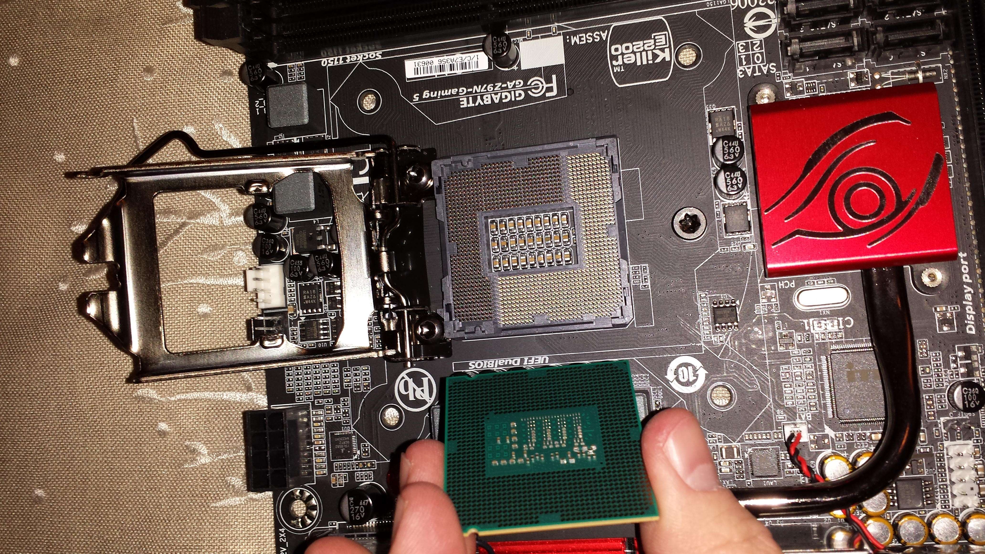

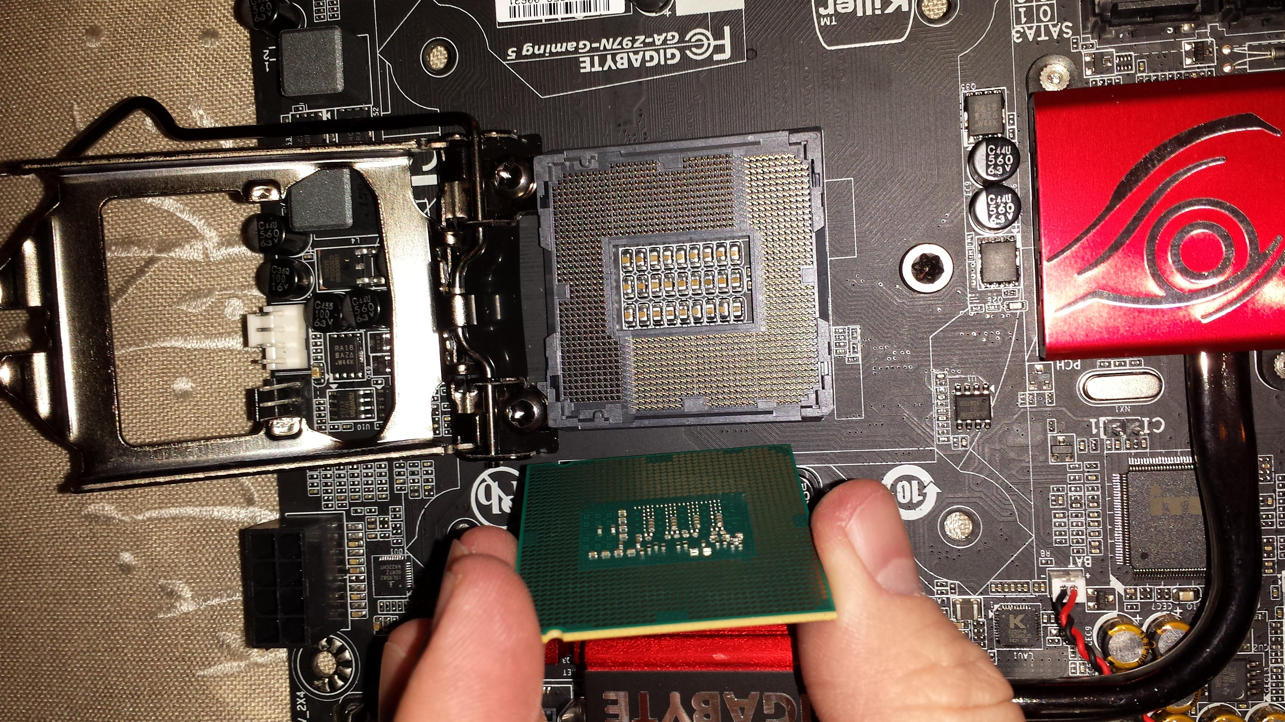

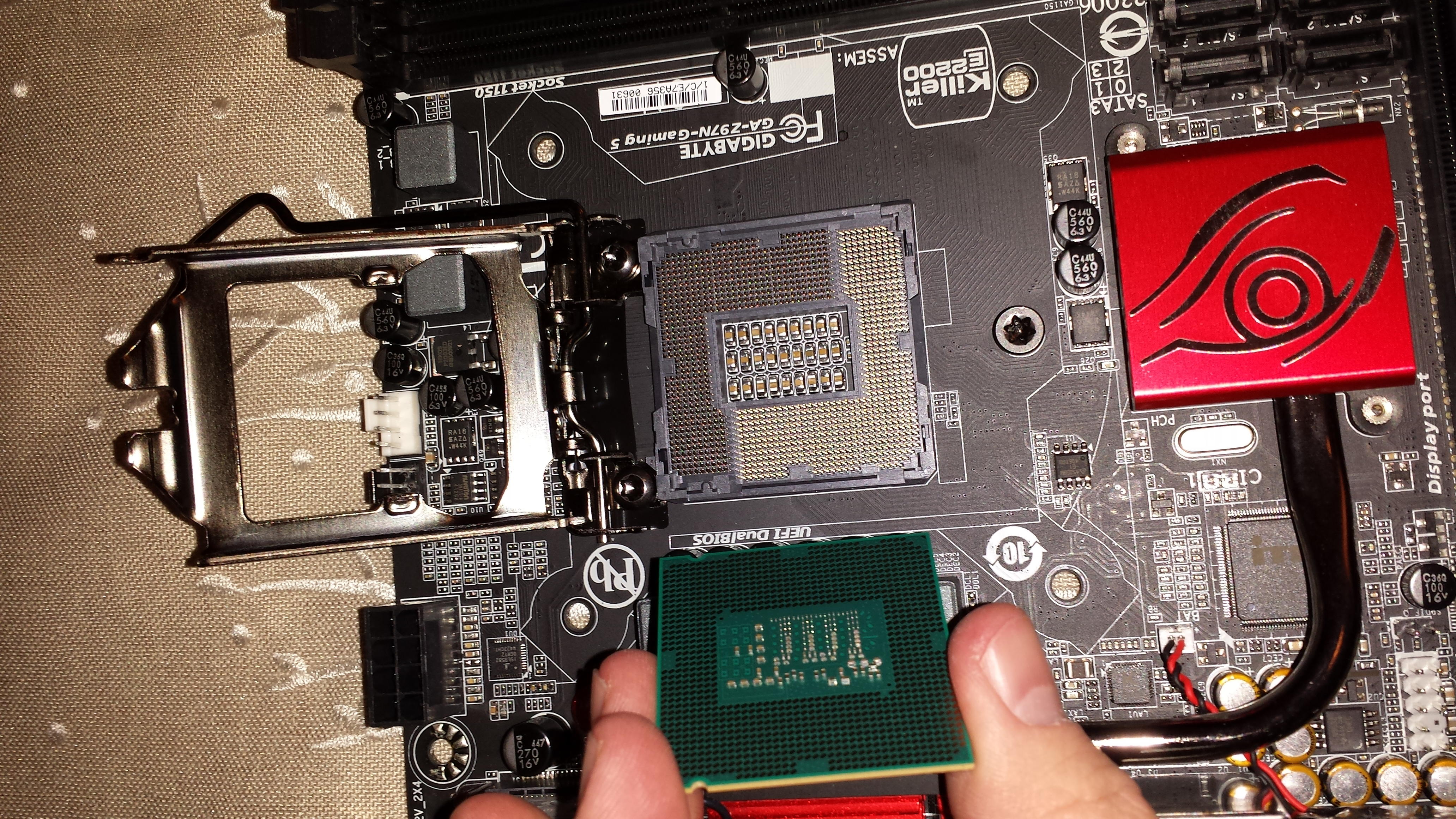

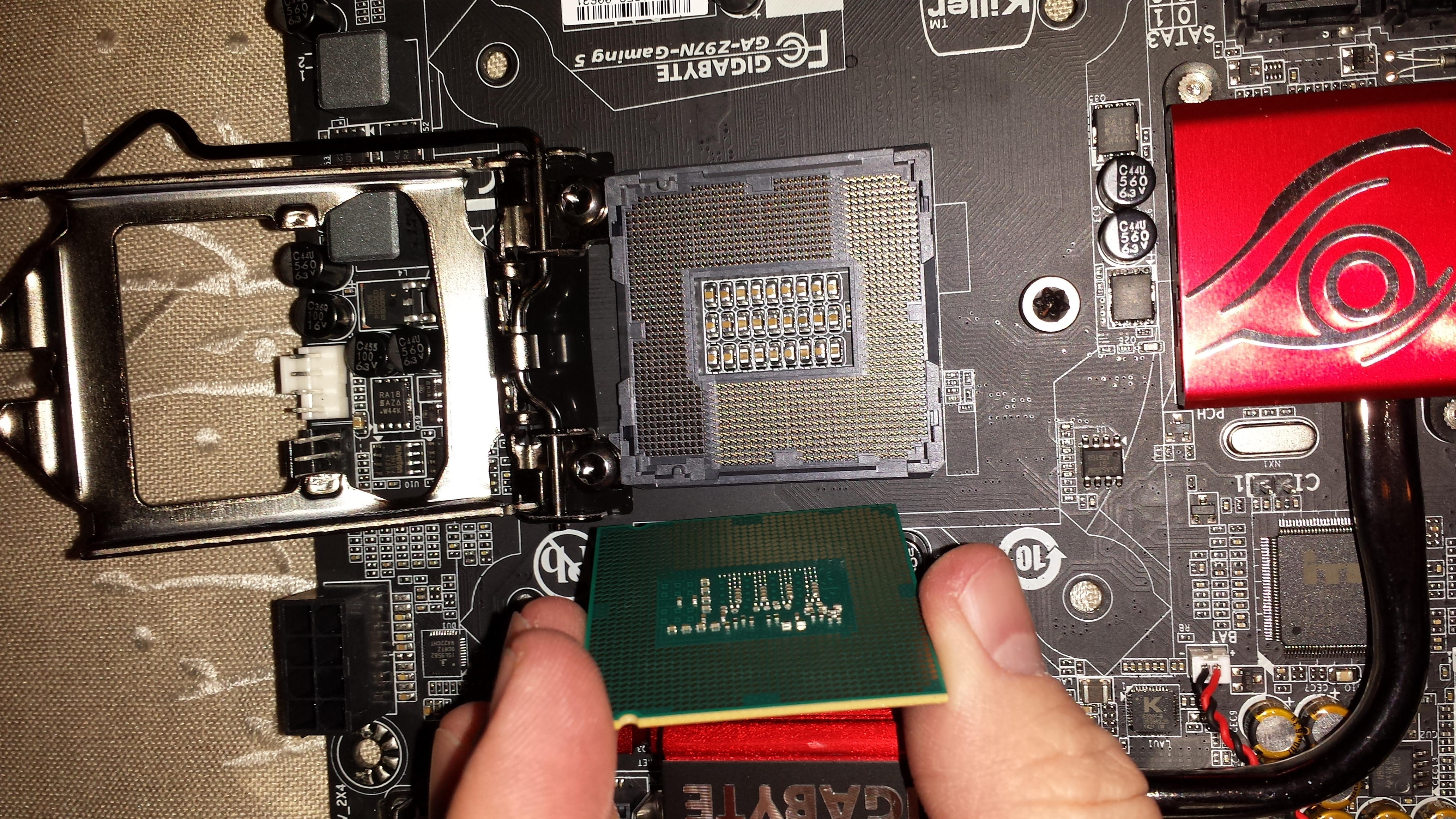

CPU auch mal vorsichtig raus und mal ein Bild vom Sockel einstellen.
Sieht in meinen Augen okay aus. Was sagst du dazu?
Prima, sieht gut aus!
Also schon mal der RAM hin.

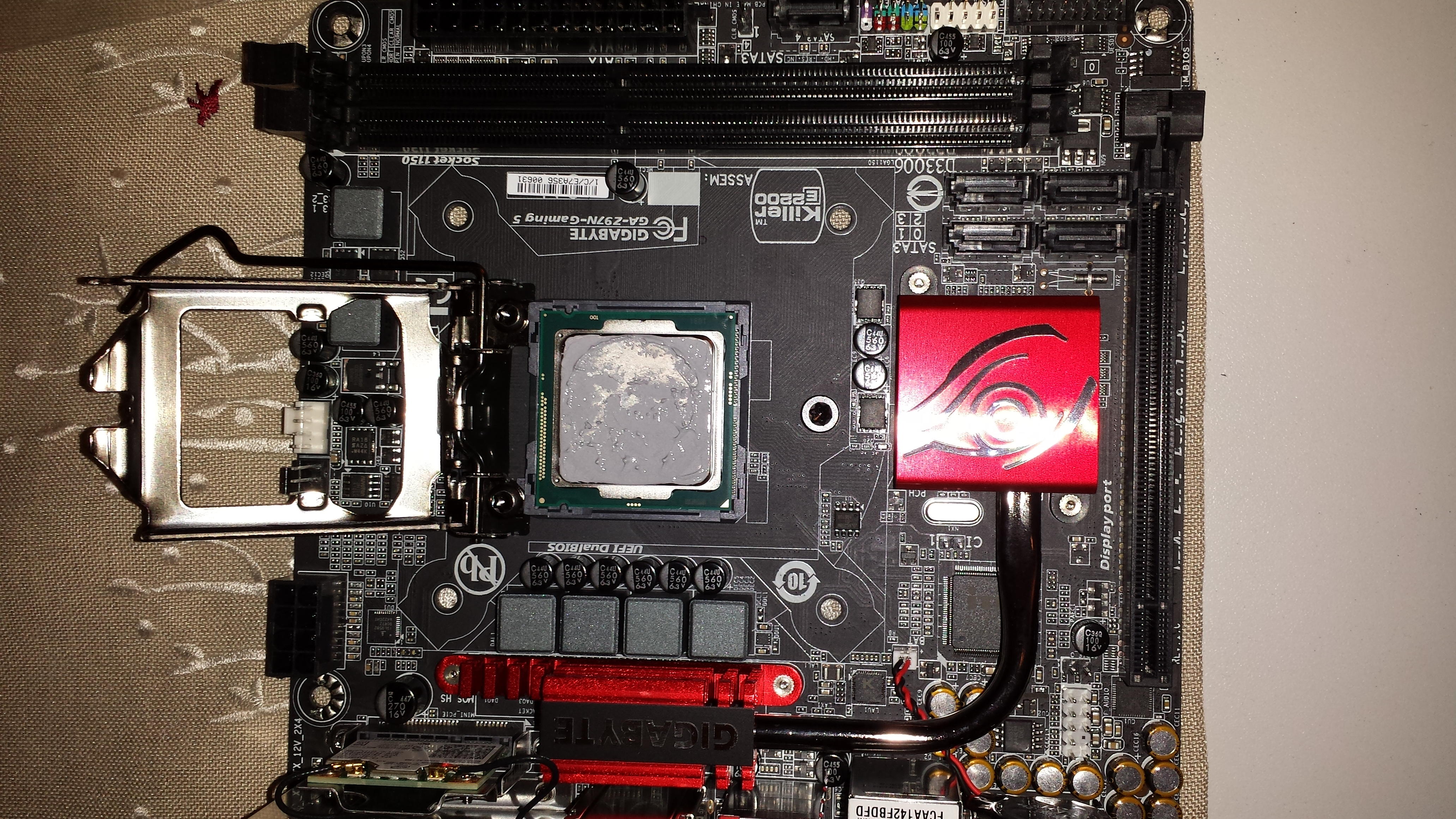

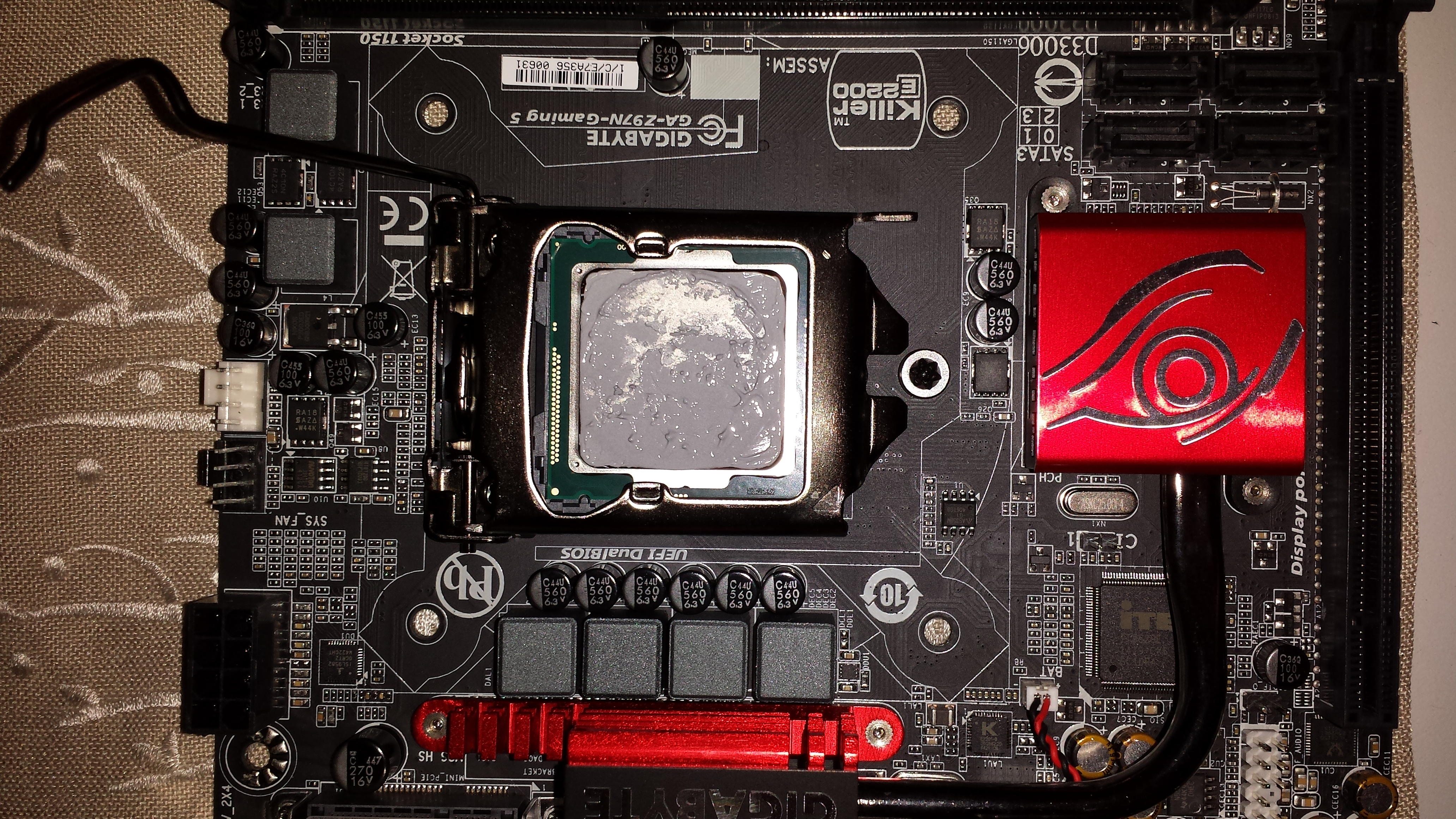

Ähm, auf Bild 4 in deinem ersten Post, hast du auf den Jumper "Clear CMOS" was bitte drauf gesteckt?
@ekin06 Dumm wie ich war hab ich die HDD LED drauf gesteckt. Sollte aber, wenn ich mich nicht irre, keine Folgeschäden mit sich bringen.
