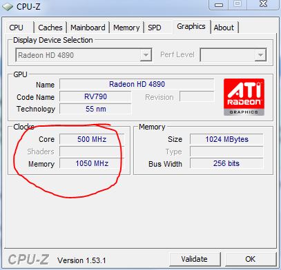

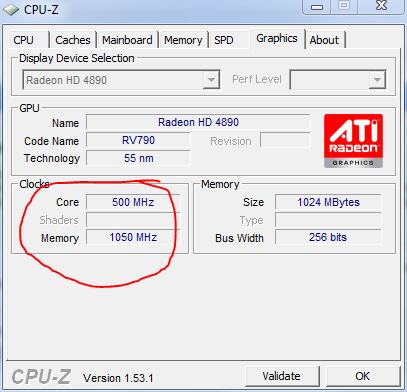

habe mir vor 2 Tagen einen neuen PC mit einer Club 3D Radeon HD4890 Superclocked Edition (@950/4200MHz) und einem Gigabyte GA-770TA-UD3 MB zusammengebaut.
Jetzt aber das Problem:
CPU-Z zeigt mir als Speichertakt 1050 MHz und als GPU-Takt 500 MHz an, obwohl der ja eigendlich bei 4200 und 950 liegen müsste.
Was habe ich wo falsch eingestellt?

ist sie vielleicht im idle modus und heruntergetaktet?
wie sehen die raten unter last mit zb ATI Tool oder Furmarek aus?
der Speichertackt passt wenn mich nicht alles täuscht. Denn Tackt der bei GDDR 5 angegeben wird ist der Realtackt x4. Durch den Stromsparmodus tacktet die GPU runter würde die 500 MHz erklähren wenn das keine Lastwerte sind.
Ich würd auch sagen, dass die Karte da runtertaktet, was ja auch gut so ist.
Probiere doch mal gpu-z aus, da kannste die Taktrate im Reiter "Sensoren" auch im zeitlichen Verlauf dir anschauen und die Maximalwerte dir zeigen lassen. Also Prog starten (muss auch nicht installiert werden), Spiel starten und kurz laufen lassen, und dann nachschauen welche Werte da stehen.

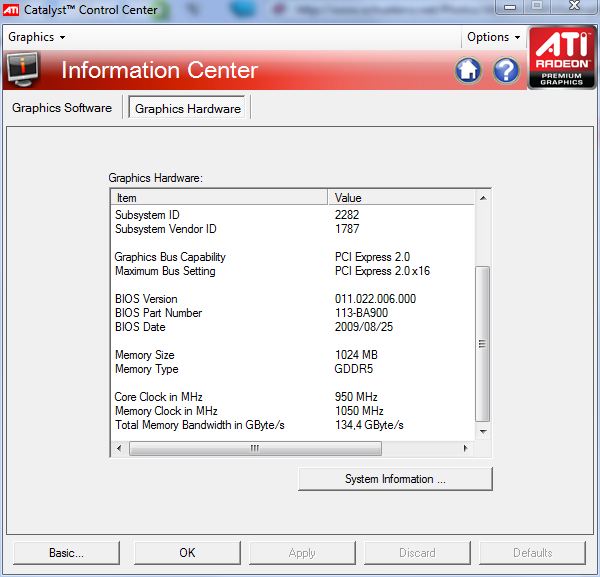

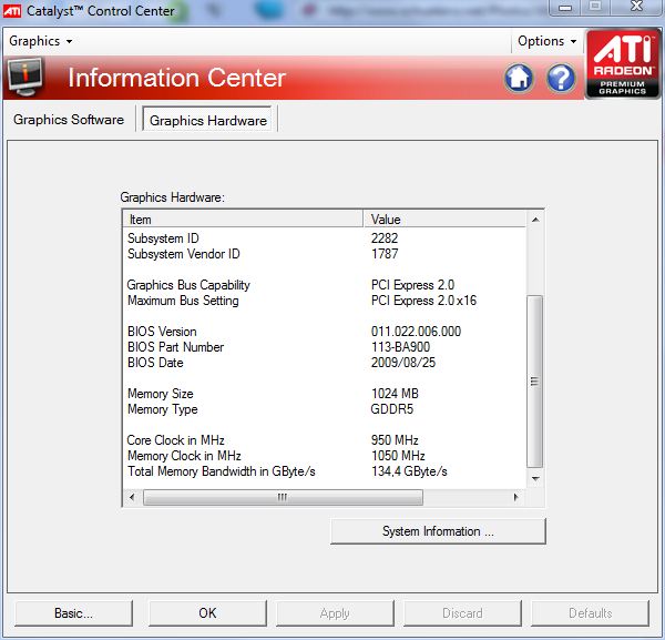

Mittlerweile glaube ich auch, dass alles OK ist. Der CCC sagt nämlich 950MHz. (Siehe Anhang)

Stimmt alles, denn wenn ich z.B. NFS Shift spiele, zeigt CPU-Z auch 950MHz.
