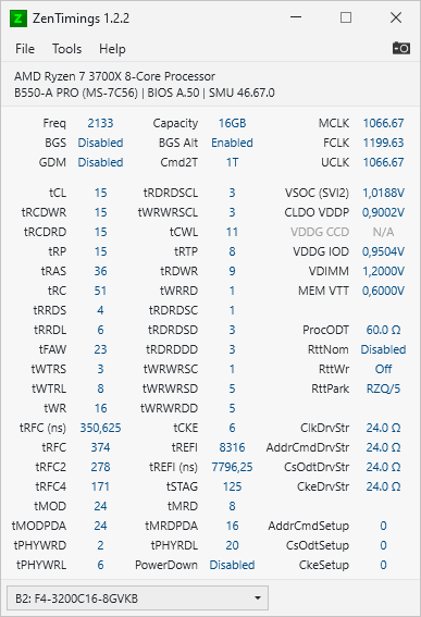

Erstmal einen Screenshot von ZenTimings posten.

Wenigstens gibts jetzt einen Screenshot

die sind jedenfalls nicht eingestellt, siehe screenshot: erste zeile frequ: 2133
mit was sind die gelabelt? ich finde 3200 und 3600.
wie auch immer, um so zu laufen, muß das im spd des rams hinterlegte XMP geladen werden. msi nennt das üblicherweise A-XMP.

Da hast du aber schon einies rum gespielt an den RAM Settings. Lad erstmal die BIOS defaults und dann das XMP und mach nochmal einen screenshot.
Model steht im screenshot (unten), BIOS auch (A5-afaik aktuell)
fclk:mclk ist asynchron, gdm ist off.... da wurde schon alles mögliche händisch verstellt
Reaktionen: Manou
mclk und uclk entsprechen dem Ramtakt von 2133
Ich denke es ist möglich, dass der fclk von 1200 möglicherweise nur der niedrigste im Bios einstellbare Takt ist (der wohl automatisch gesetzt wurde). Aber ausschliessen kann ich auch nichts
Also die Module sind sehr wahrscheinlich Hynix MFR, was natürlich grauenhaft ist, aber wenn die in A2 und B2 stecken und das BIOS einigermaßen aktuell, dann sollten die über das XMP schon die 3200MHz laufen.
Deswegen erstmal Bios defaults, dann xmp und wenn das nicht stabil ist, dann xmp und händisch auf 2933MHz runter gehen.... wäre mein vorschlag

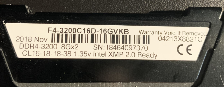

Gelabelt sind die mit 3200

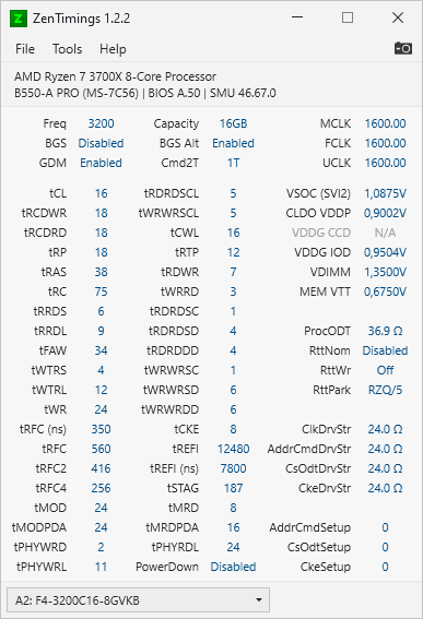

Hab heraus gefunden, dass beide Profile aktiv waren (geht das). Nun habe ich eins deaktiviert und folgendes ist passiert

Hab einige verbaut... Immer geklappt. Ich mein die sind 3200. Das müssen sie packen! Vielleicht wird beim Profil Laden die Spannung nicht hoch gesetzt. Gibt ja leider immer wieder keine 100% korrekten Profile. Auf 2133 sollte eigentlich alles stabil laufen. Weil niedriger geht's ja ned!
Ah 2018... Hatte ich auch schon. Bios reset und die Einstellungen manuell machen. Also 3200 CL 16... Wie abzulesen und wichtig 1,35v.
Das wird schon. Gerade so ein kit bekommen... Aber 2020 da gab es null Probleme. Einziger Unterschied das 100% Profil. Gleiche Chips in meinem Fall drauf.
XMP 2.0 ist intel... Neuere haben auch nen amd Logo...
