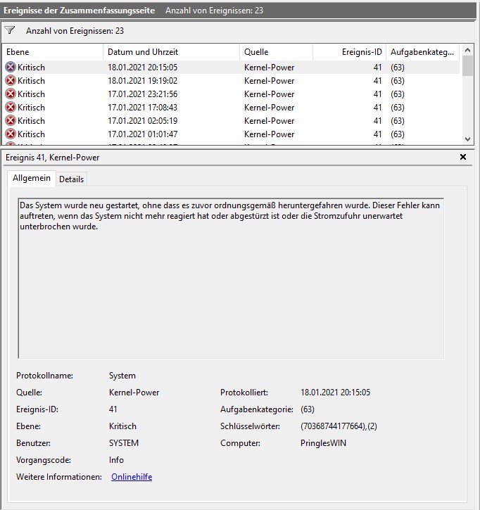

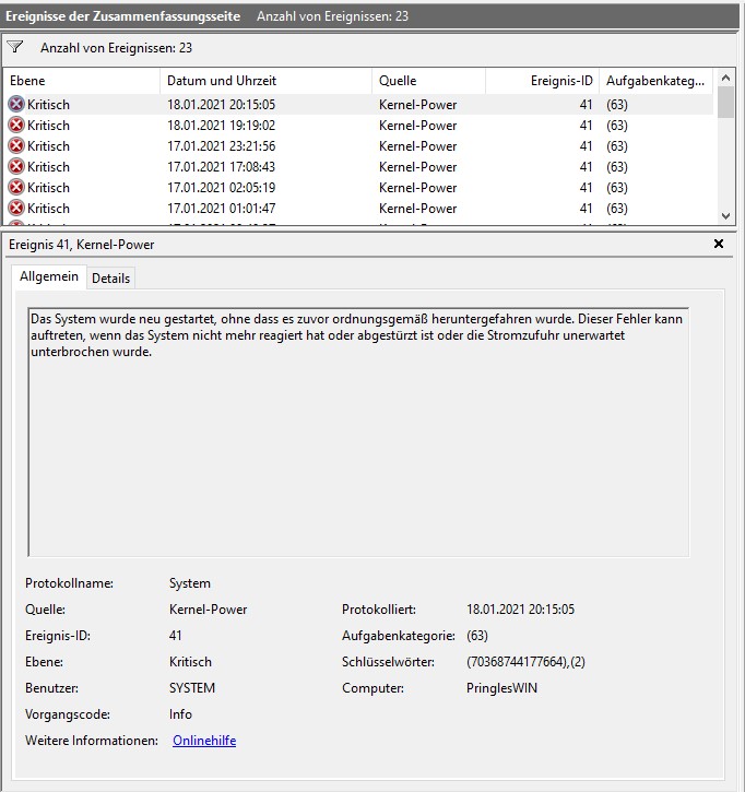

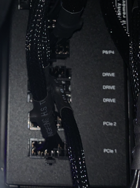

Hast du die gpu mit 2 einzelnen Kabel und 8pol Steckern angeschlossen, oder nur mit 1 Kabel und 2 8pol Steckern.
Es sollte 2 einzelne Kabel sein.
Reaktionen: Schildkröte09
Der "Kernel-Power ID:41" ist völlig normal jetzt in deinem Fall.
Der erscheint nach jedem Neustart des Systems, wenn es nicht Heruntergefahren wurde.

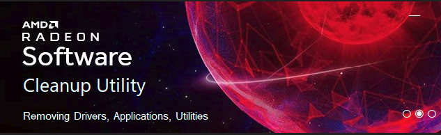

Deinstalliere den jetzigen Treiber hiermit: "AMD Cleanup Utility"
Lade dir aber zuvor erst den empfohlenen Treiber 20.11.2. herunter.
Diesen installierst du gleich nach der Deinstallation des jetzigen Treiber,
sonst installiert dir Windows Update einen.

Und zudem sollte deine "RX 5700 XT", mit zwei Kabel an den empfohlenen
Anschlüssen des Netzteils hängen zur Stromversorgung:
(recommended - empfohlen)

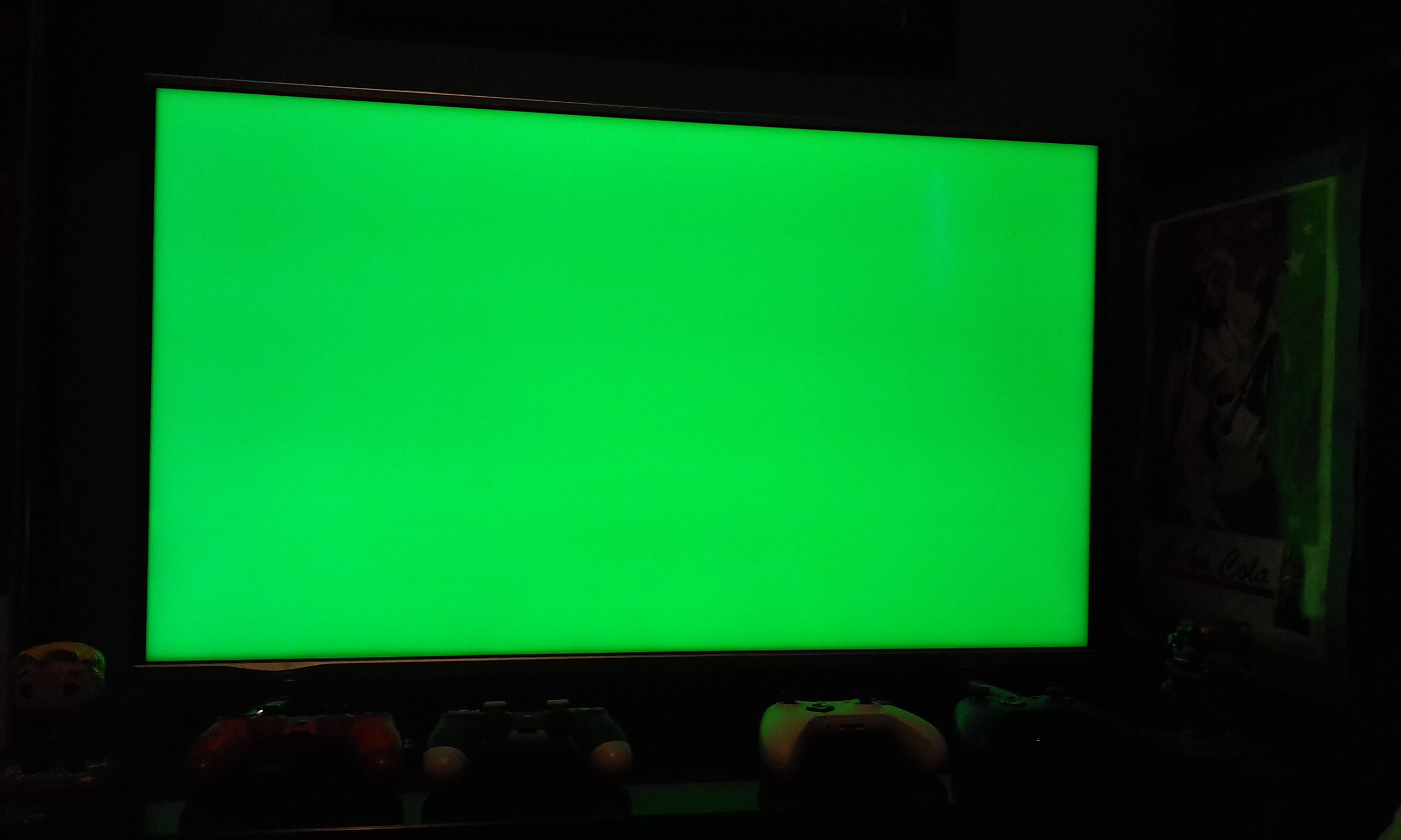

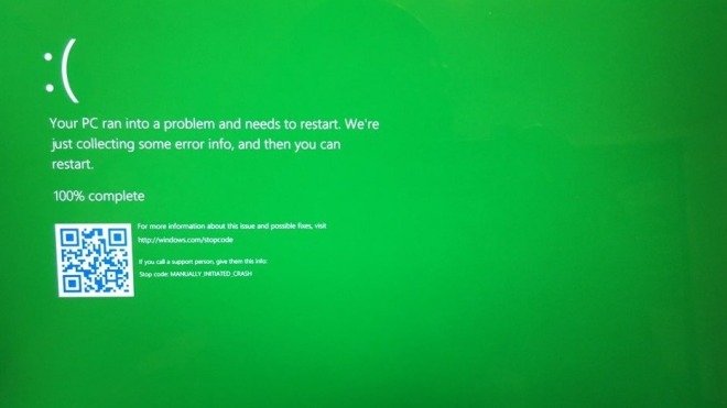

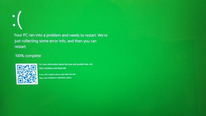

Der Greenscreen ist nicht gemeint Herr Kollege über mir.
Wie sieht der Greenscreen aus @TE, Bild 1 oder 2?
Bild 2 → Von diesem rede ich Beitrag #3 .
Bild 1, von diesem redet "faltermayer", dann aber trotzdem Beitrag 3)

@Nickel
Wie Bild 2 und kurz danach ist es entweder ganz normal oder eben halt direkt ein reboot
Die GraKa habe ich so wie bei "recommended" angeschlossen.
Reaktionen: Nickel
Ok, dann mach das noch wie in #3 beschrieben was den Treiber betrifft.
Deinstalliere aber vorher, mit dem "AMD Cleanup Utility".
Das Tool bootet automatisch in den Abgesicherten Modus zur deinstallation und dann wieder zurück.

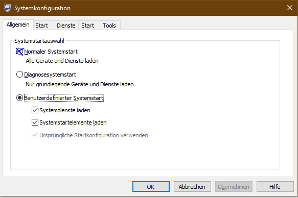

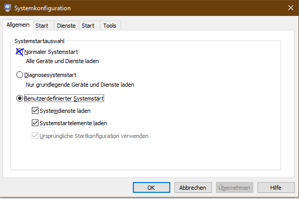

Falls du nicht mehr aus dem Abgesicherten Modus kommst, dann gib dort unter "Ausführen"
oder in der Suche, "msconfig" ein. Im erscheinenden Fenster wählst du oben "Normaler Systemstart" (Bild 1),
dann startet das System wieder in den normalen Windows Modus.

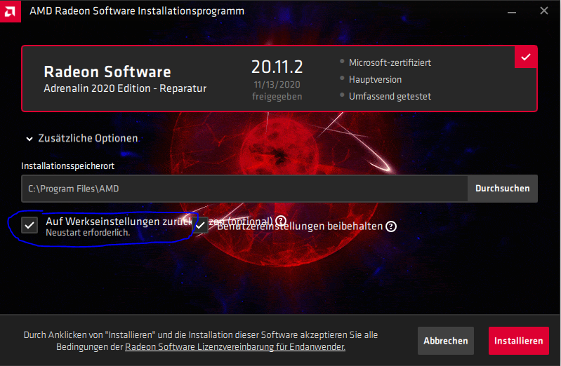

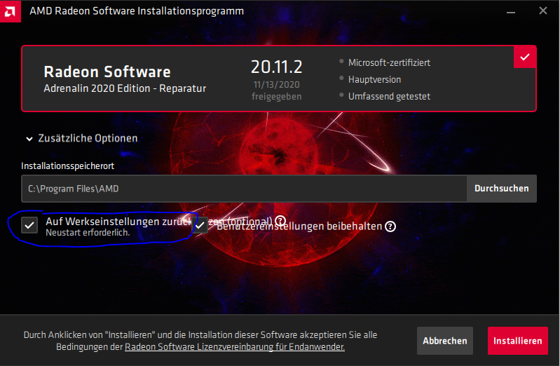

Fürs nächste mal.
Am Anfang der Treiber Installation (Bild ) öffnest du "zusätzliche Optionen"
und setzt das Häkchen "Auf Werkseinstellung zurücksetzen",
das Häkchen daneben nimmst du raus, bei "Benutzerdefinierte Einstellungen".
Jetzt wird der Treiber deinstalliert und das System startet neu und die Installation
sollte automatisch weiter gehen. Gehts nicht automatisch weiter, starte die Installation
nochmals, aber dann nicht mehr das Hächen setzen "Auf Werkseinstellung zurücksetzen", sondern
einfach weitermachen, dann wird der Treiber Installiert. Danach Neustart.
Reaktionen: der_pringles

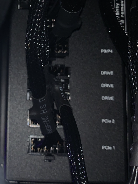

Und beachte noch, dass du die beiden Kabel zur Stromversorgung der Karte,
an den empfohlenen Anschlüßen am Netzteil anschließt (Handbuch).
Nimm zwei Kabel (#3 ).

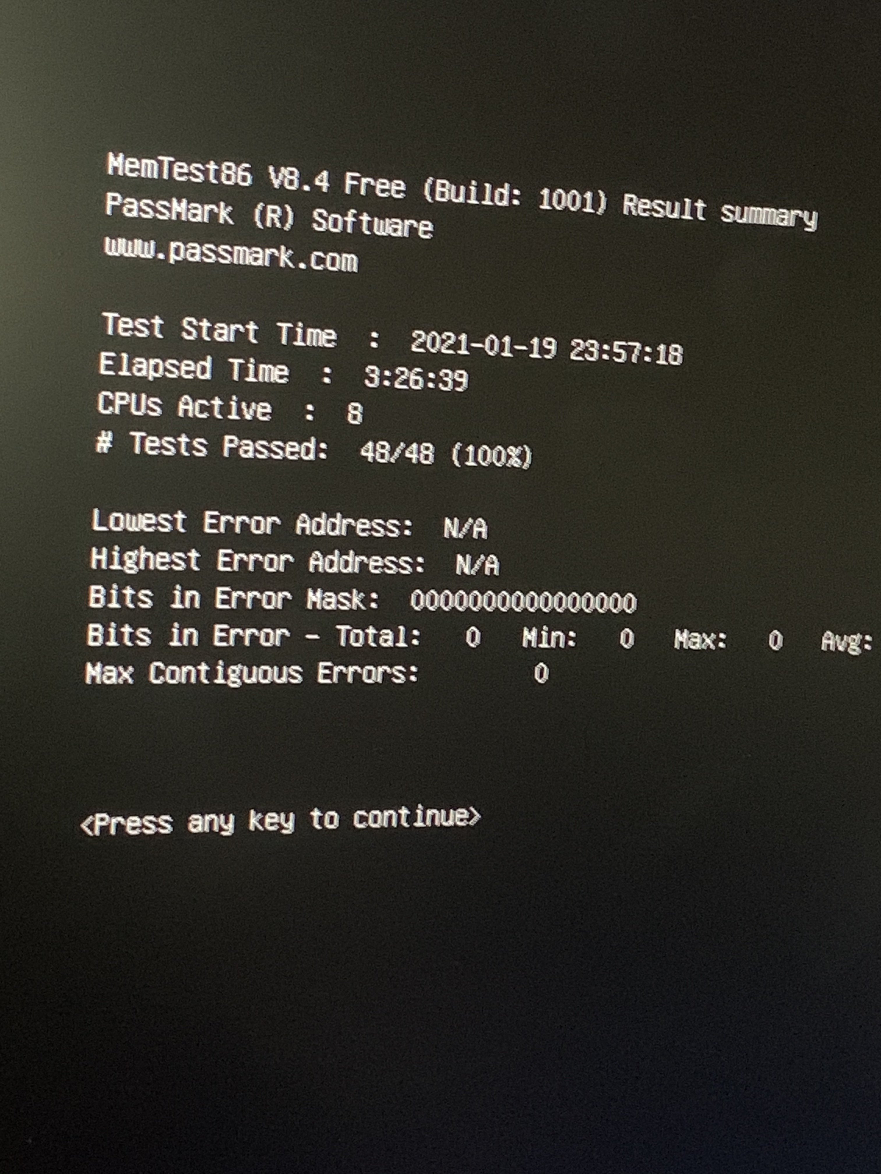

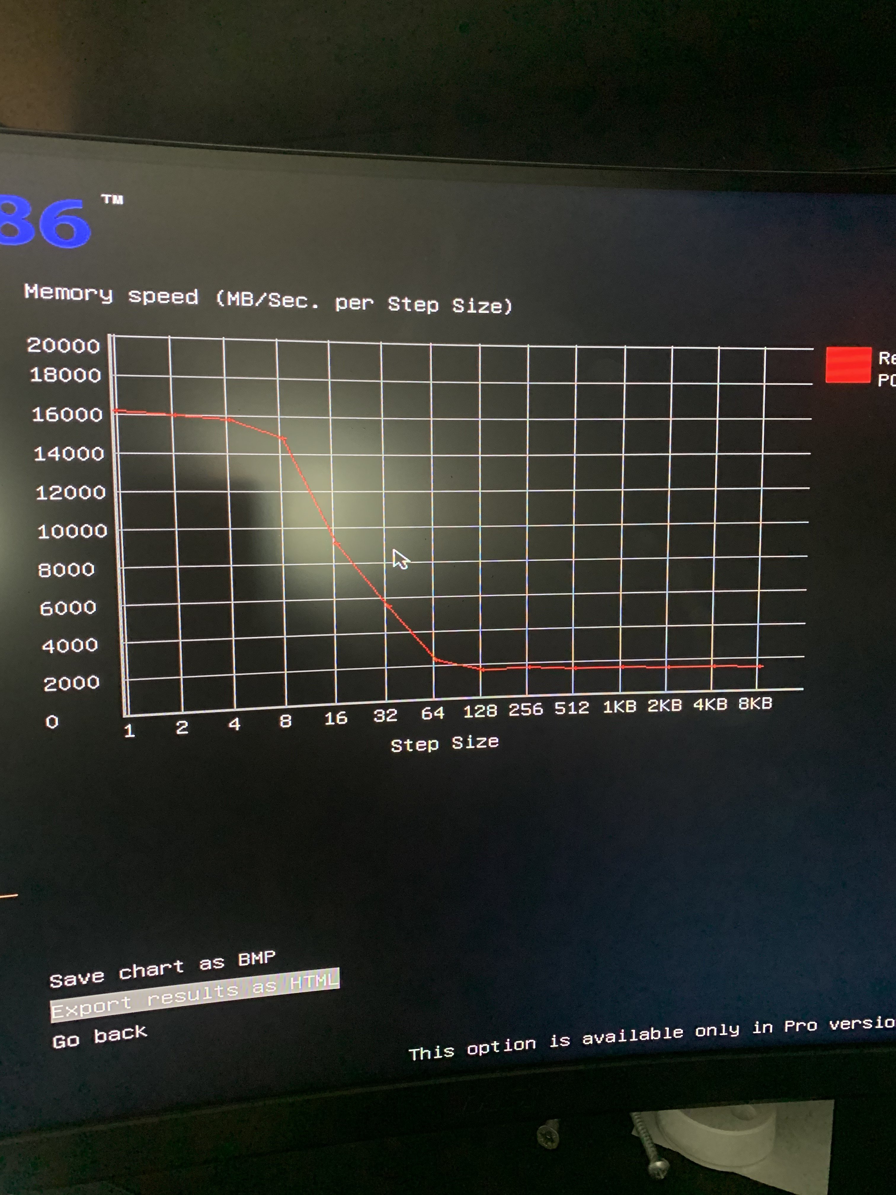

Memtest86 bringe ich einfach auch noch mit rein, um den Hauptspeicher (RAM) zu überprüfen.
"MemTest86"

Kabel habe ich zwei aber am Netzteil nur zwei PCle Ausgänge

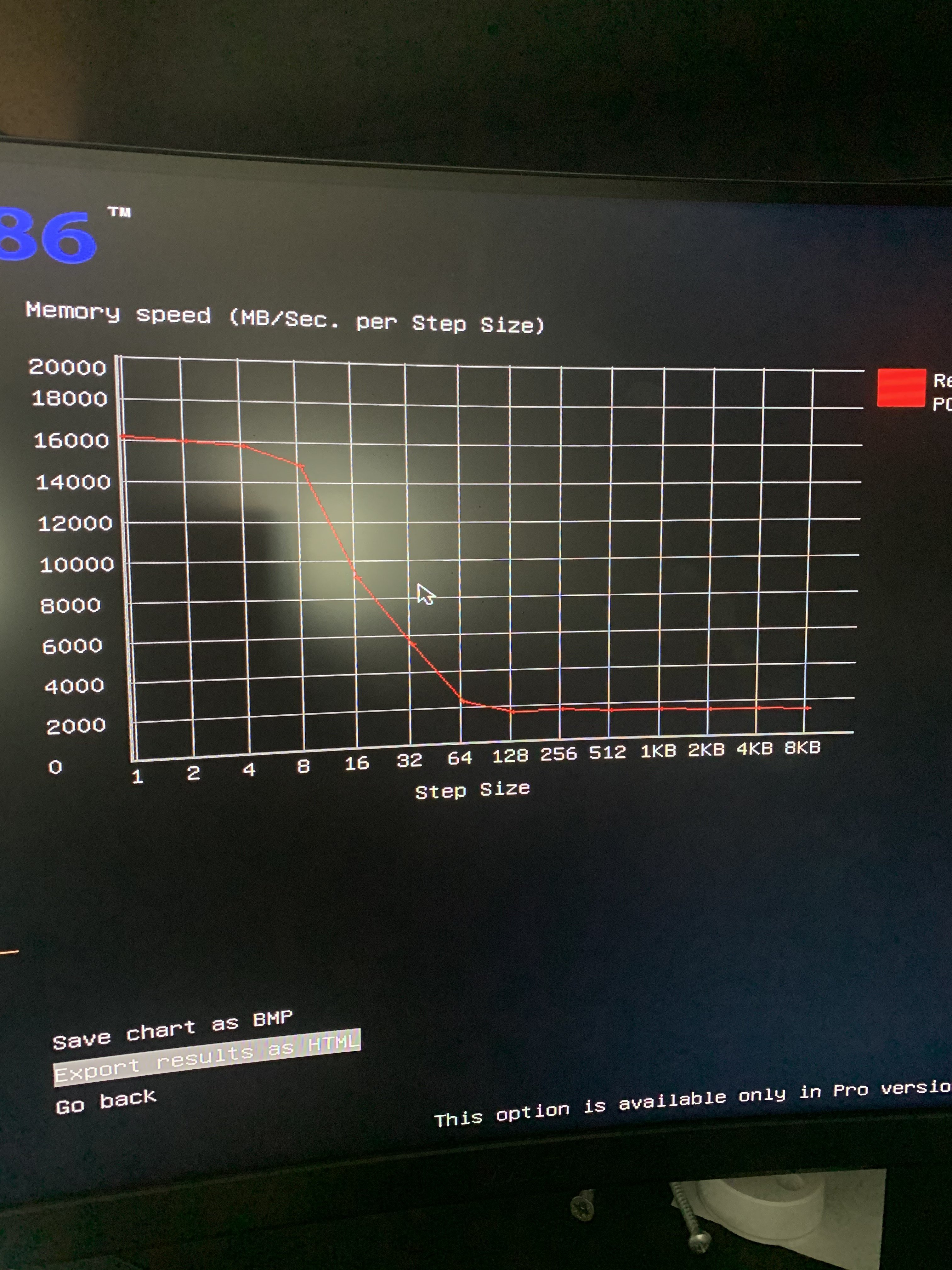

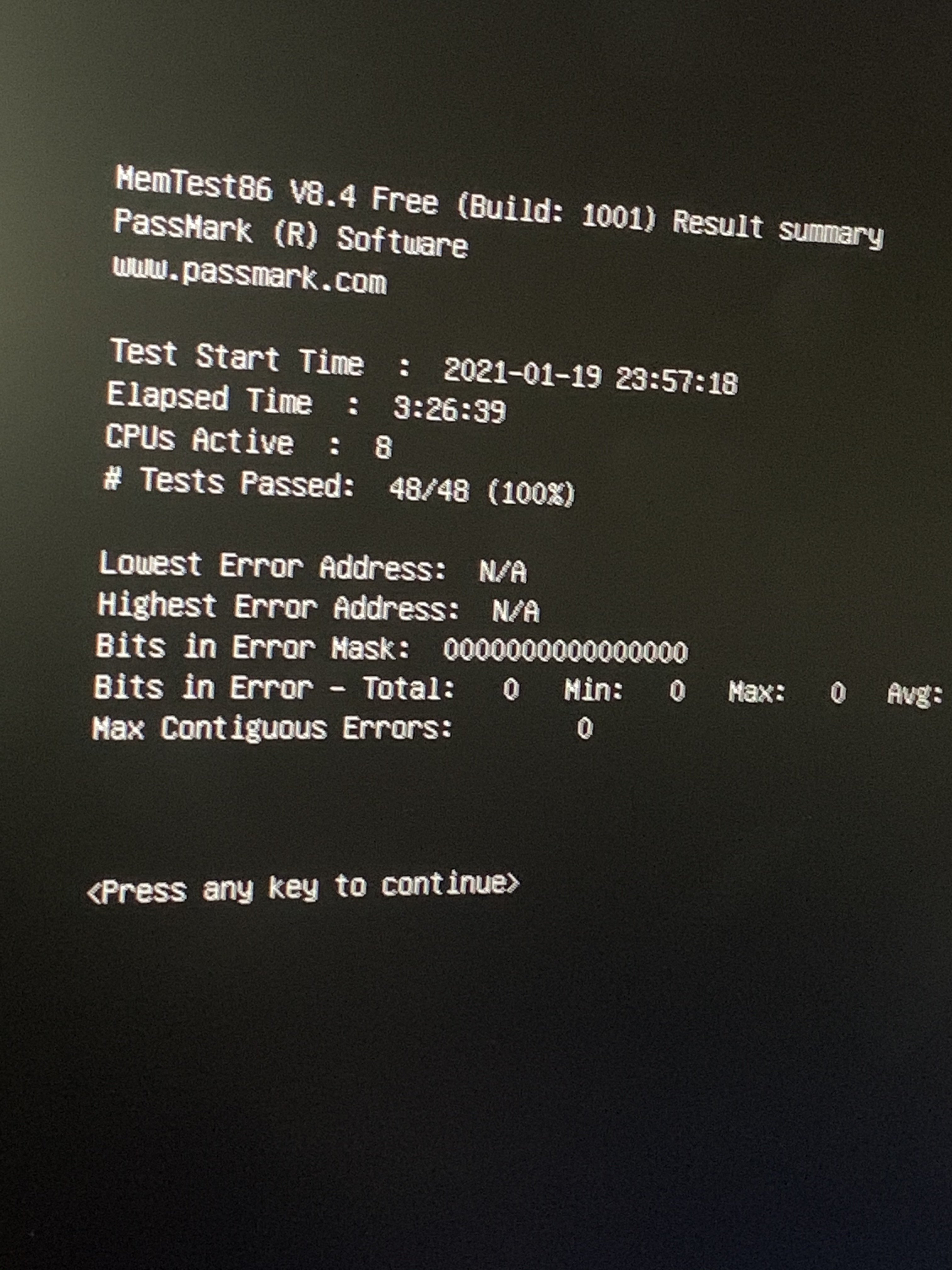

Guten morgen. Windows habe ich noch nicht neu installiert, da der Memtest gestern den Rechner lange in Anspruch genommen hat. Allerdings kann ich mit den Bildern nicht viel anfangen. Für mich sieht das System Fehlerfrei aus?!
Da ich kein anderes Spiel aktuell besitze (wie gesagt, habe das System erst seit Anfang des Jahres nach Umstieg von Apple), wie kann ich das mit Benchmarks ausprobieren?
Ich kann aber noch mal bestätigen, dass bei normalen Betrieb nicht eine Fehlermeldung kommt.
