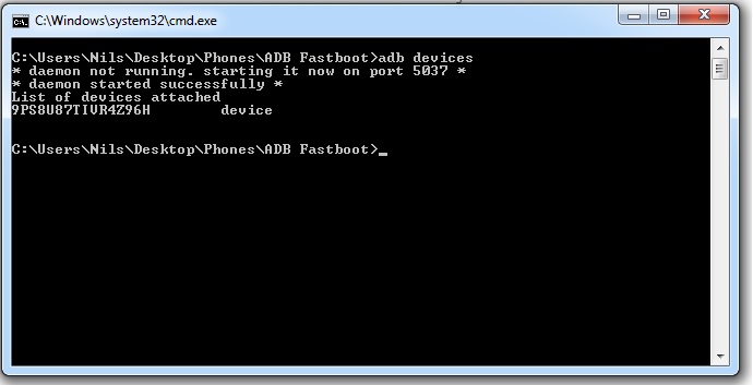

Starte die cmd, mache adb devices und bekomme ganz normal adresse + device zurürck.
Wenn ich dann aber adb reboot bootloader mache wird das Handy zwar schwarz - geht aber nicht in den bootloader.
Dass er vorher sagt Daemon not running verwirrt mich etwas... kenne das nicht.
Was läuft schief?

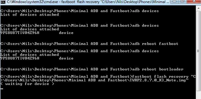

Hm.... in den fastboot mode bin ich gekommen.
Wollte jetzt TWRP drauf flashen
Mit "fastboot flash recovery TWRP...img"
im cmd steht schon seit 15 Minuten "waiting for device"
auf dem Handy steht immernoch fastboot mode.
Keine Ahnung ob das wirtklich so lange braucht oder was jetzt schon wieder das Problem ist...
Entsperrt?
An dieser Stelle gehts nicht weiter
Der Fastboot mode läuft einwandfrei auf dem Handy... nur will er nicht flashen
Habe es gerade mit meinem eigenen K3 ausprobiert (das andere gehört einem Bekannten)...
Ich habe auf mein eigenes schon dioverse Rom's geflashed... aber hier hat es genau das gleiche Probolem. bleibt bei "waiting for device" hängen.
Was mir auffällt - sobald ich adb reboot bootloader eingebe und das Gerät in den bootloader geht kommt auf meinem PC, dass das USb Gerät nicht installiert werden konnte.
Ich schätze hier liegt der Fehler.
Weiß aber nicht wo das Problem liegt.
Habe die Treiber vorher auf meinem PC installier (aber noch nicht neu gestartet)
Wenn waiting steht, hat er kein treiber. Schau mal im geraete manager nach
Jop - das war der fehler. Die USB Treiber haben gefehlt (obwohl ich eigentlich welche installiert hatte)
