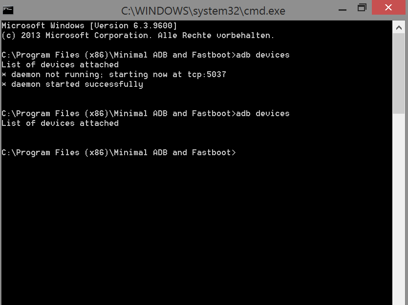

Habe vor kurzem gelesen dass ich per ADB bei mir im Smartphone das WQHD+ 120Hz feature aktivieren kann.
Hab alles exakt gemacht wie in diesen Anleitungen (Klick 1 / Klick 2) aber minimal adb and fastboot findet das Smartphone nicht. 😐
Getestet an 2 PC's (Win10 / Win 8.1)
GIbt es noch einen Treiber oder Trick?

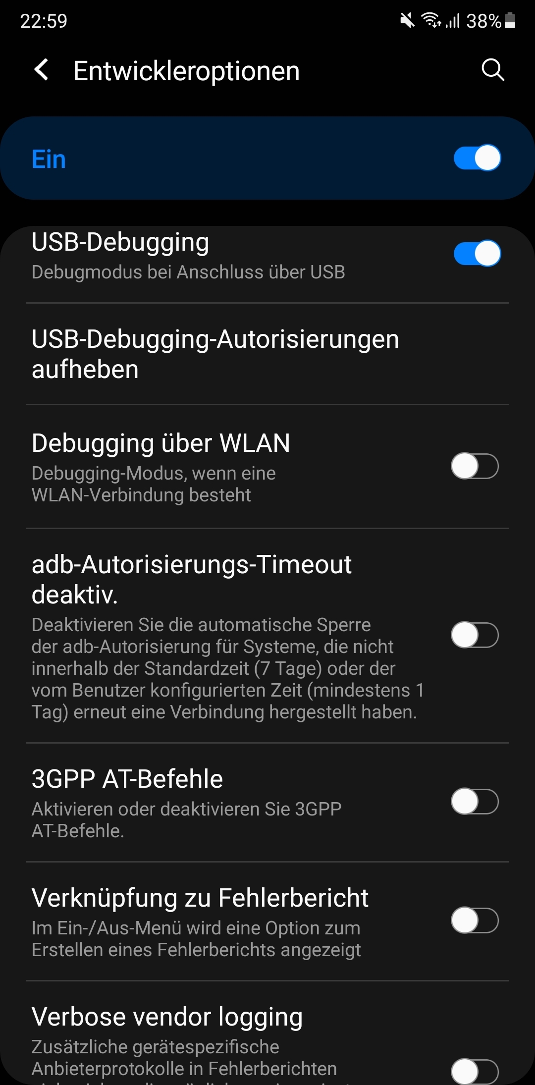

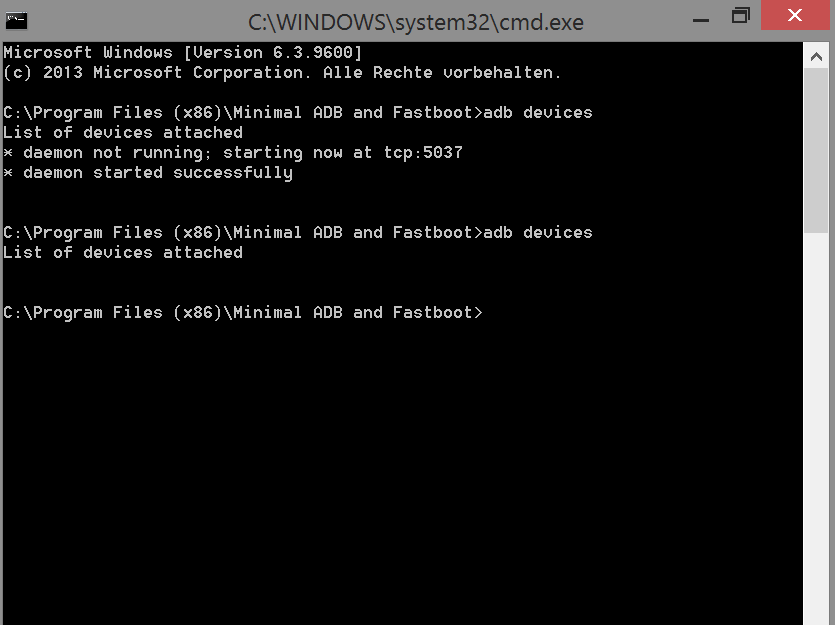

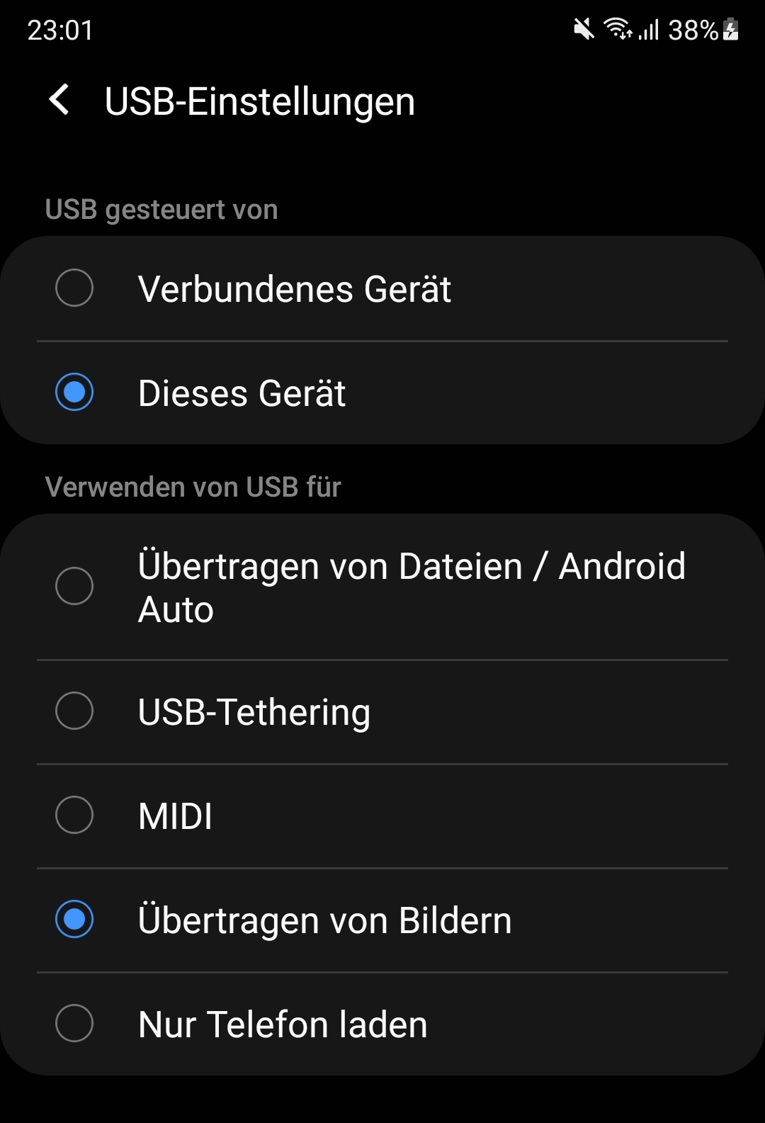

Also wenn ich in den PC einstecke fragt er ob er Dateienzugriff erlauben will. Dann sage ich "erlauben". Schalte dann in den "Übertragen von Bildern" Modus (Screen 1). Debbuging ist natĂŒrlich an (Screen 2). So sieht es dann im adb aus (Screen 3)
Ein Popup mit "vertrauen" oder so kam aber nicht. Smartphone ist entsperrt und Bildschirm ist an.
Bei beiden PC's das gleiche.
Fehler wird keiner angezeigt
SmartSelect_20211208-225951_Settings.jpg SmartSelect_20211208-230129_Settings.jpg adb.PNG
Übertragen von Dateien auswĂ€hlen
Keine Änderung

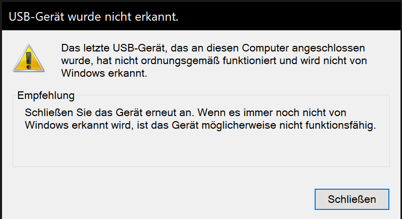

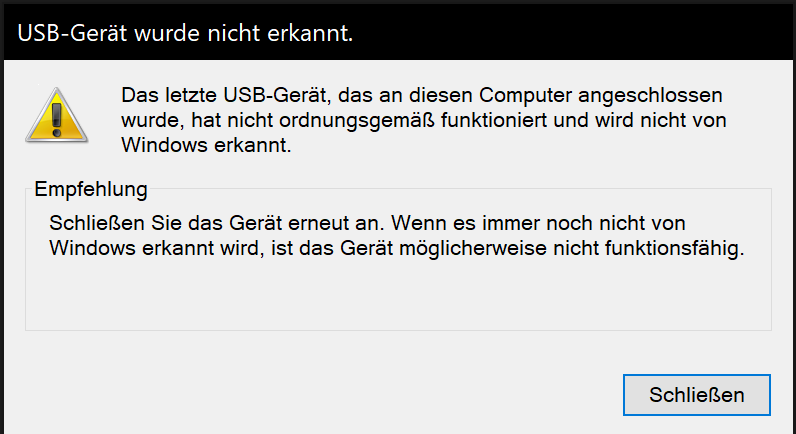

Auf dem Win10 Rechner kommt diese Fehlermeldung sobald Debbug an ist oder der "Übertragung von Dateien" Modus. Hatte ich bei meinem Smartphone davor auch schon.
Manuell Treiber installieren oder so klappt auch nicht. Der Fehler kommt am Win8.1 Rechner nicht aber da funktioniert es ja leider auch nicht.

GELÖST am Windows 8.1 Rechner. Dort musste manuell ein anderer ADB Treiber gewĂ€hlt werden im GerĂ€temanager jetzt ist die Verbindung hergestellt mit minimal ADB.
Wie mache ich das denn am Windows 10 Rechner? Da taucht das Smartphone ja gar nicht erst auf im GerÀtemanager wenn Debugging aktiviert ist
