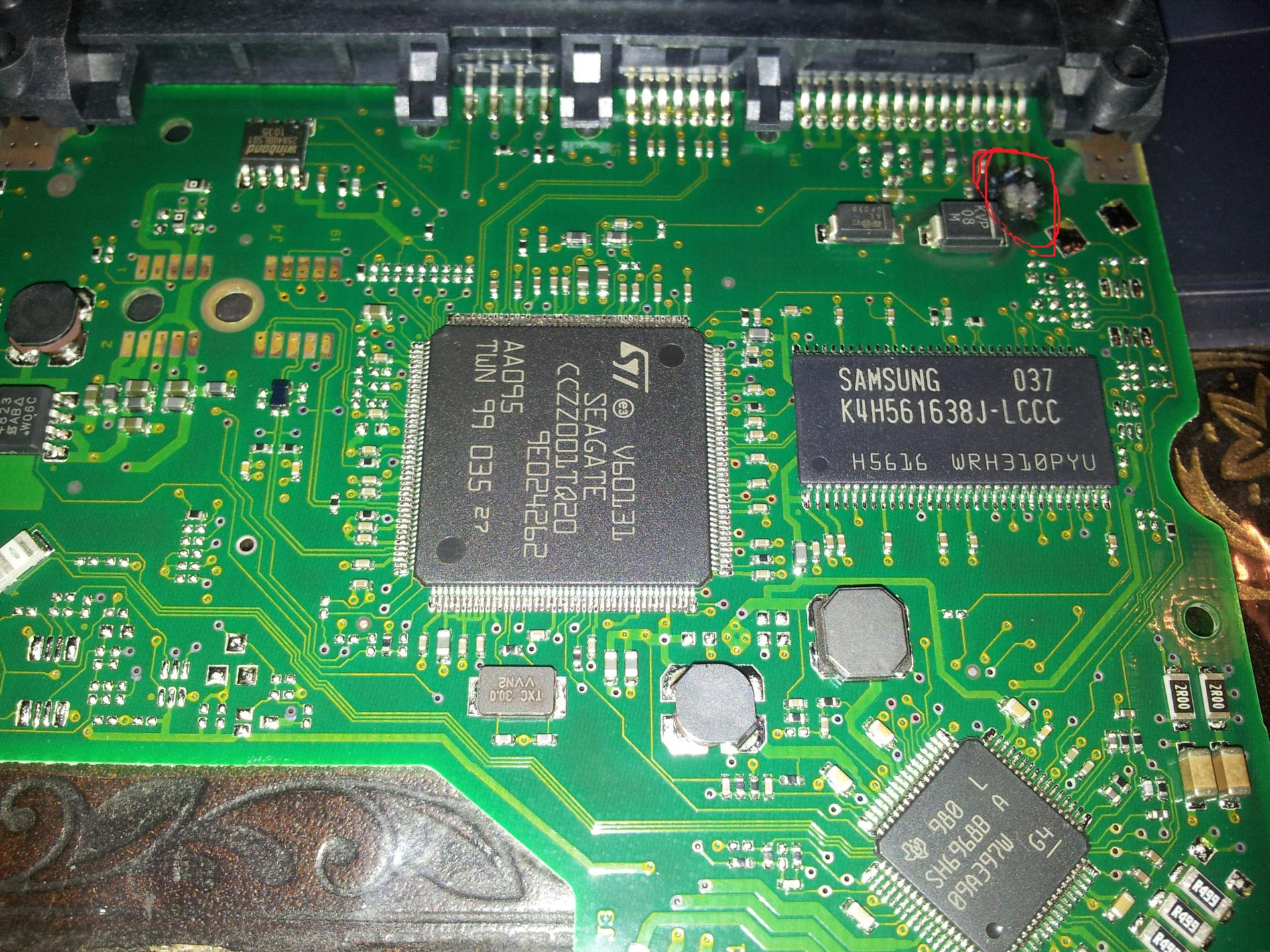

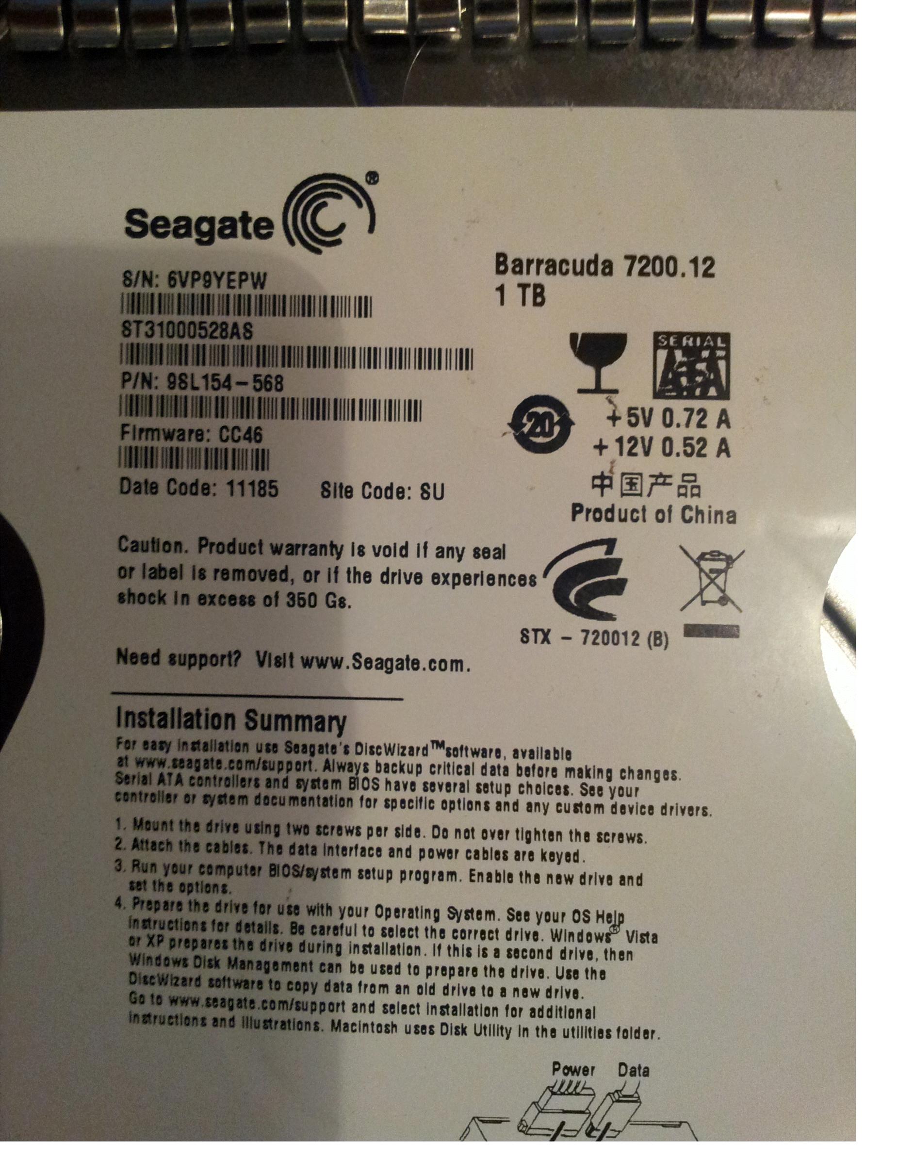

ich habe ein Problem mit der externen Festplatte, welche ich an einem falschen Netzteil angeschlossen habe. Ich vermute, dass ein Aggregat abgeschmort ist.
Mein Frage: ich möchte versuchen, die Daten irgendwie noch zu retten und würde die Hauptplatine einfach austauchen. Würde dieses gehen?
Muss ich eine Platine von gleicher Bauweise nehmen, oder reicht die eines Nachfolgemodells mit einer anderen Firmware bzw Date code?

Guck mal nach der Platinen nummer bzw PCB nummer, sollte ungefähr so eine sein: 100536501
Bei manchen platinen muss man aber noch den BIOS chip umlöten, das sind 8 pins und is mit nem Lötkolben machbar

Hallo Scholle,
die Platine ist hin ( Bild beigefügt und die Diode eingekreist). Ich kann sie nicht intern anschließen, da sie überhaupt nicht mehr geht.

Jein, die Platinen gibts einzeln zu kaufen. Die Nummer von mir könnte passen, obwohl das nur ein Beispiel ist. Wenn du eine Platine mit der Identischen nummer gefunden hast, musst du den 8 pin Chip von deiner alten Platine auf die neue Löten. Das geht mit einem Lötkolben oder einer Heißluftpistole.
Es könnte sein, das ein Austausch der Platine nichts bringt, da dort auch plattenspezifische Parameter der Platte abgelegt sein könnten.

Es reicht fast immer diese 12V Diode abzulöten die ausgelöst hat, dann geht die HDD meist wieder, denn die ist dazu da die Elektronik bei Überspannung zu schützen und wir dann niederohmig, bekommt also einen dauerhaften Kurzschluss. Wenn das nicht recht, etwa weil das falsche Netzteil trotz des Kurzschlusses der Diode weiter viel Strom geliefert hat oder man die Platten intern am einen PC Netzteil angeschlossen hat, ist da noch ein kleiner SMD Widerstand zwischen der Diode und dem Anschlusspn, den muss man noch überbrücken. Das scheint hier auch der Fall zu sein.
sukuinage, messe ist mit einem Multimeter mal den Widerstand der Diode neben der "Brandstelle" auf Widerstand, der dürfte sehr gering sein. Löte die ab und schau wo der weggebrannte Widerstand genau verlaufen ist, der muss mit einem dünnen Draht überbrückt werden, damit die 12V Wieder an dem einen Pin er Diode anliegen.
