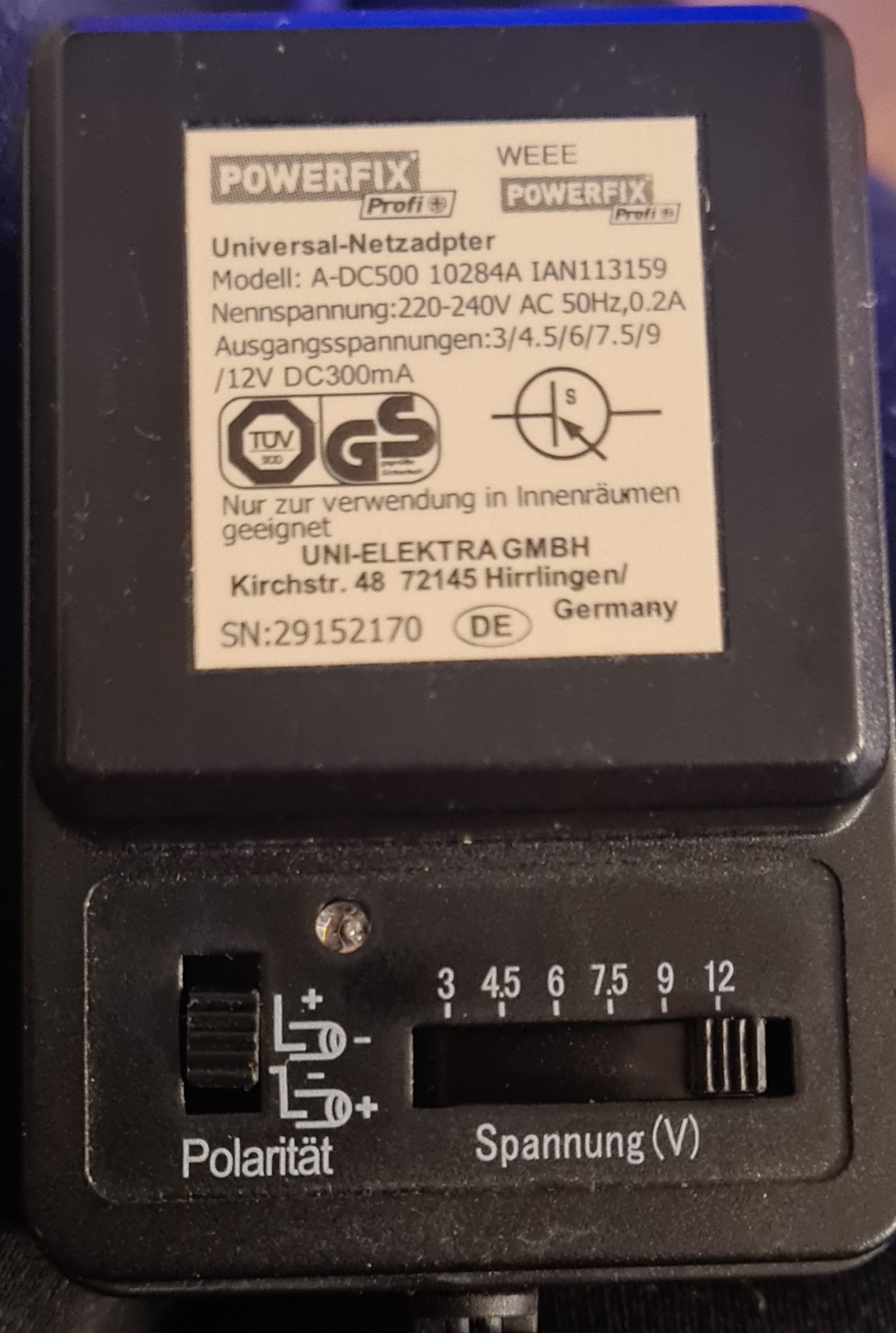

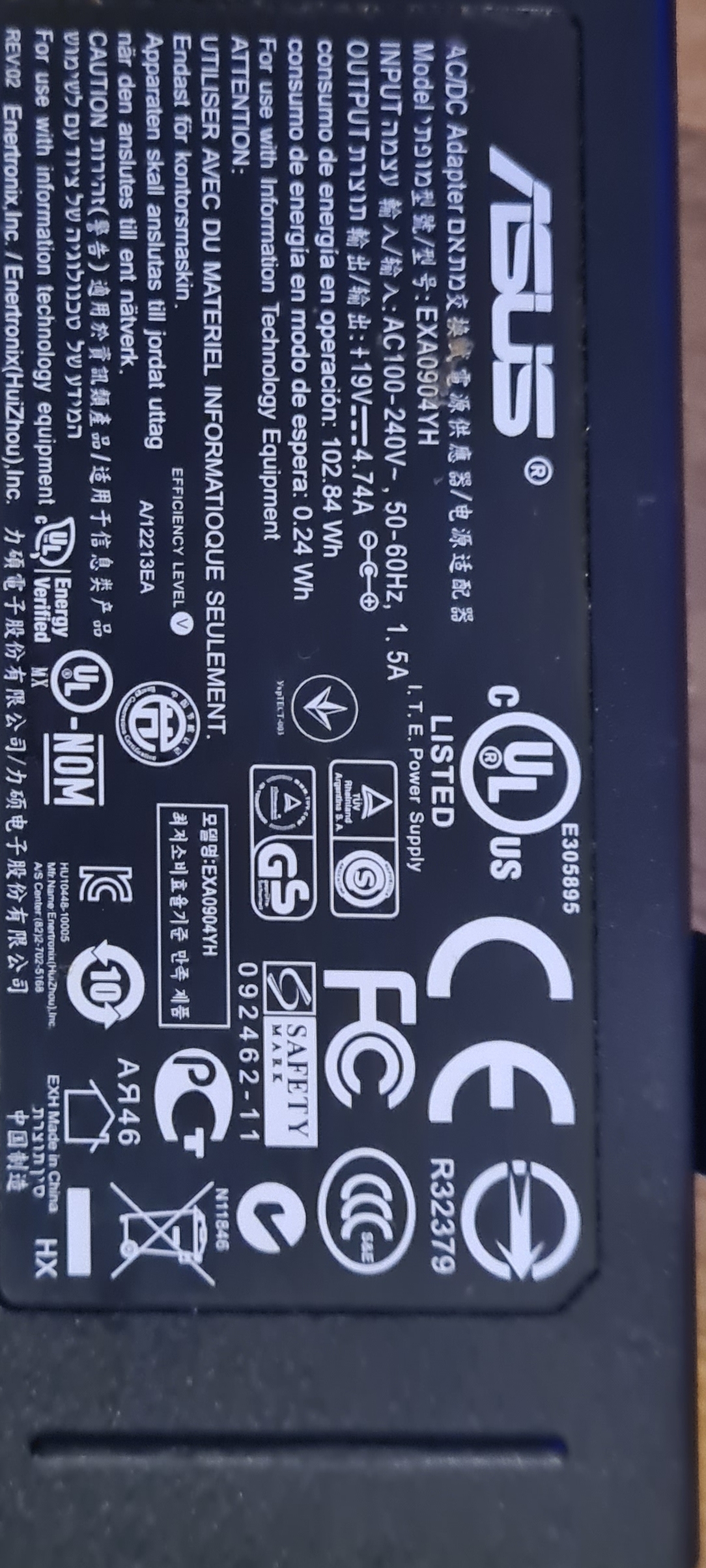

Ähm ich mache mal bilder von den was ich vor jahren angeschlossen habe.das erste ist das Originale. Das zweite ist glaube ich was ich damals angeschlossen habe.
19V ist normal, du hast versucht mit weniger zu laden. Da ist aber noch ein Schalter für die Polarität.
Mit weniger Spannung alleine lädt es natürlich nicht oder weniger. Lädt es denn mit dem original NT nicht mehr? Dann hast du dir mit der Einstellung da was versaut.
Mit 12V und 0,3A wirst du wohl eher das Netzteil gegrillt haben als die Ladeelektronik vom Laptop.

Im übrigen würde ich das "Universalnetzteil" -sofern es überlebt hat- eintüten mit der Beschriftung "nur im absoluten Notfall verwenden". Das Ding liefert 300mA bei einem Wirkungsgrad über den wir besser nicht sprechen. Die "Leistung" von dem Ding beträgt im Bestfall 4W. Reicht vielleicht als Stromversorgung für ein altes Festnetztelefon oder dergleichen, aber die Leistung würde (hypothetisch) nichtmal ausreichen um ein Smartphone in vernünftiger Zeit zu laden...
Reaktionen: species_0001 und coasterblog

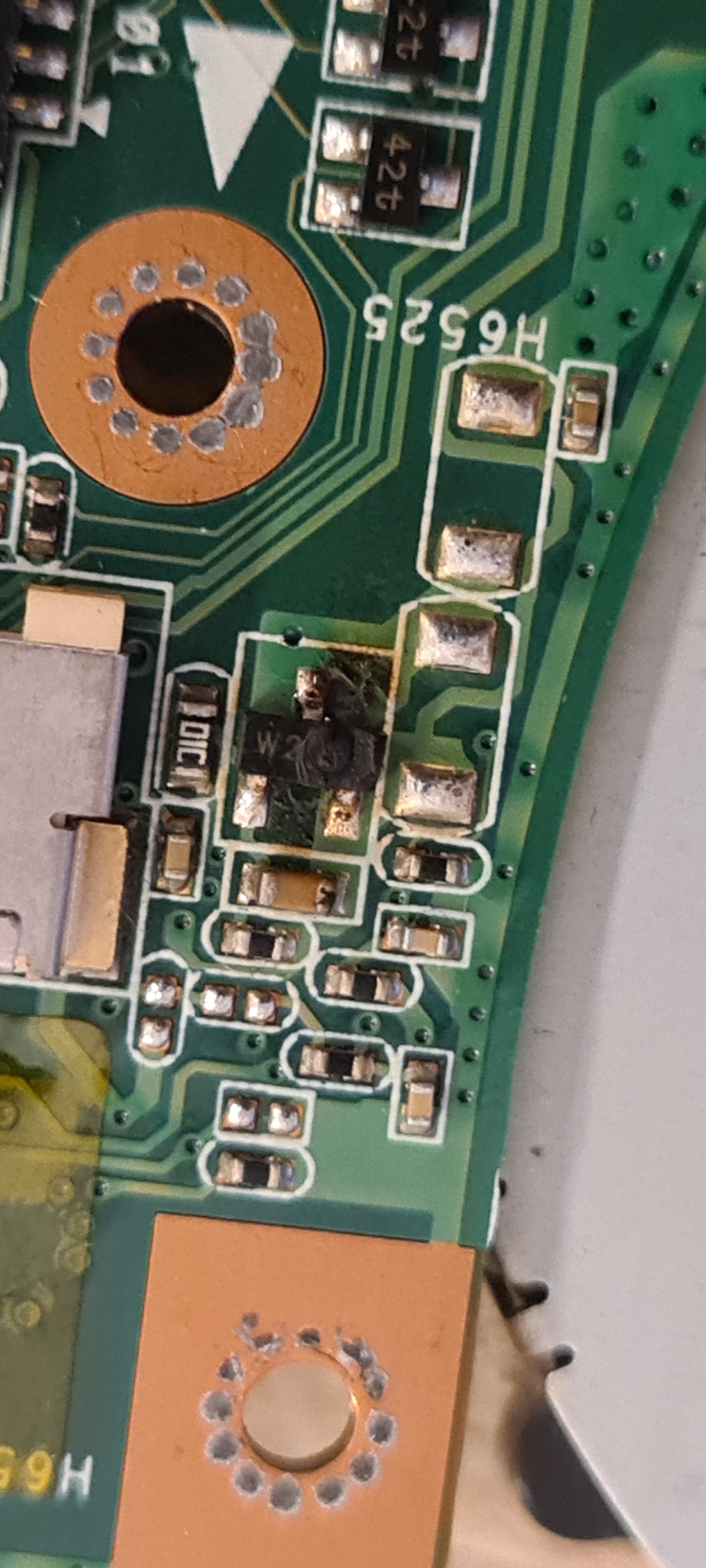

Welche bautteile kann ich prüfen was defekt ist?
Habe dieses defekte bauteil gefunden weiß aber nicht wie es heißt.
