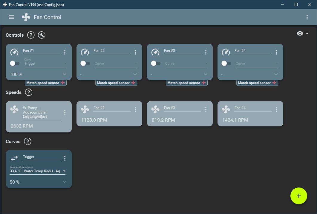

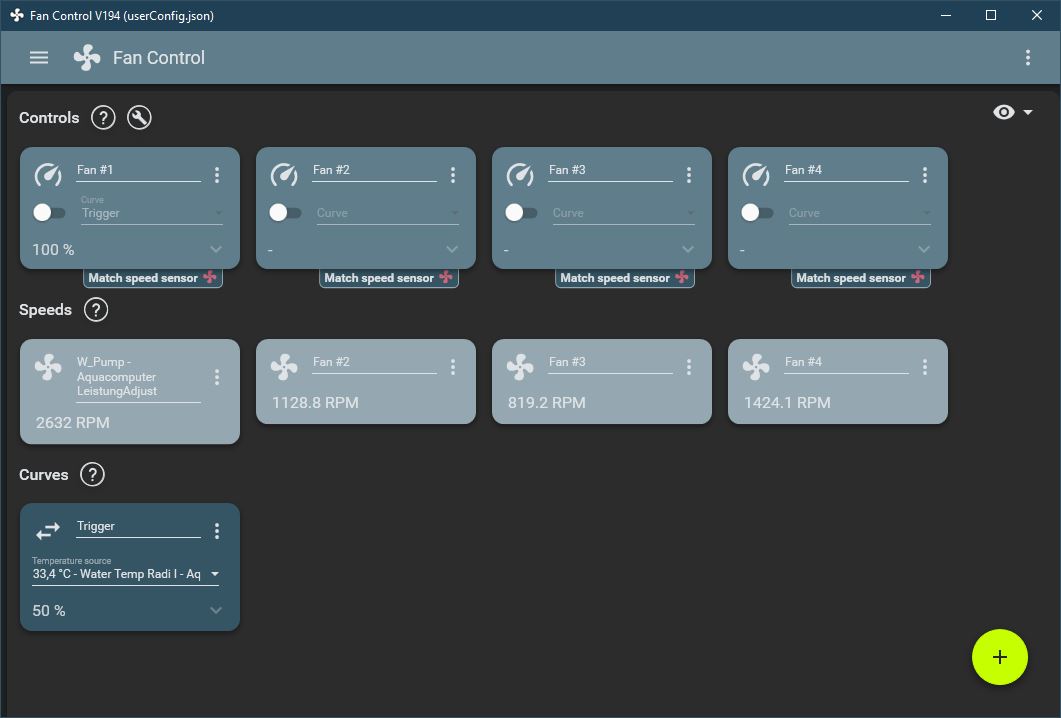

Hatte mal etwas Langeweile...
Direkte Anbindung wird nicht funktionieren weil das Aquacomputer Plugin ausschliesslich für HighFlowNext, Quadro und hoch experimentell für Octo und Farbwerk geschrieben ist.
Datenübernahme aus HWiNFO funktioniert aber 1A - falls Interesse besteht kannst dich ja melden.
