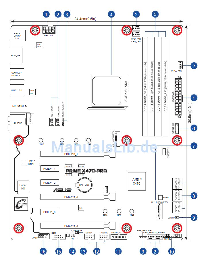

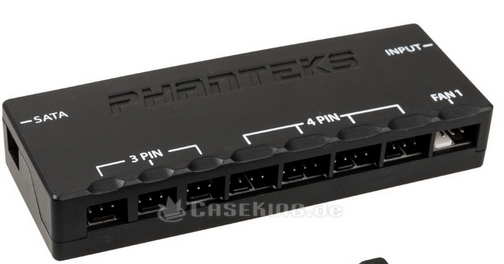

Hallo und guten Abend alle miteinander
Ich hätte eine Frage zum anschliessen meines Fan Hubs und der Aio Wasserkühlung zum Mainboard
Ich hätte 2 Optionen und würde gerne wissen welche am besten wäre.
Vor und Nachteile
Hardware ist:
Fan Hub Phanteks 3x3pin 4x4pin 1x 4pin weisser conector zum auslesen + Stromanschluss übers netzteil
Aio Wasserkühlung Alpenföhn 360 Highspeed 3x 120mm Lüfter
Option 1: Denn Fan Hub am Mainboard am Cpu Fan anschliessen + Strom Anschluss übers Netzteil
Die Lüfter der Wasserkühlung mit einem Splitter verbinden und an dem weisem conector des hubs anschließen
alle anderen Gehäuse Lüfter dann an die weiteren freien pins am hub anschliessen ( Stormversorgung übers Netzteil bis zu 15
Lüfter kann ich dort dann anschliessen ist also kein Problem
Option 2: Die AIO Wasserkühlung direkt mit Splitter and denn Cpu Fan Chanel verbinden
Denn Hub dann an einem freiem fan channel am Board anschliessen
??Welchen Lüfter im Gehäuse schließe ich dann am besten auf dem weißen Conector??
Danke für die Antworten bzw Tips
Option 2.
Dann kannst du AIO Lüfter und Gehäuse Lüfter im besten Fall unabhängiger regeln.
Ist der Splitter 4 Pin Pwm ?
sind die Anschlüsse am Board 3 oder 4 Pin ?
Welches Board ? :)
was meinst du mit weißen Anschluss ?
Ist das ein 3 oder 4 Pin ?
Ja die Splitter sind alle 4 Pin von denn Lüftern
Die Lüfter Anschlüsse sind am Board auch alle 4 pin es handelt sich um eine Asus Prime x470 Pro
Der Weisse ist auch ein 4 pin der die Drehzahl auslesen kann und die anderen Lüfter dann regelt
hier ein bild des Hubs und Boards
ok und welchen ich dann auch immer in denn weißen conector stecke von denn Chasie Lüfter ist ja dann egal, oder da wo die meiste wärme entsteht von diesem Lüfter aus??
Werden die anderen 4 Pin Anschlüsse nicht auch über das eingehende PWM vom Board mitgeregelt ? Doch klar :)
der weiße liefert ja nur die Drehzahl ans Board zurück.
geregelt werden können alle Anschlüsse:) bzw alle bekommen die gleiche Drehzahl vorgegeben vom Board, da es ja aus einem Kanal des boards kommt.
Bei den 3pin setzt der hin das eingehende pwm Signal dann in Spannung um
Ja die werden mitgeregelt
Jedoch stellt sich für mich die frage welchen Lüfter ich für die Drehzahl dort anschliesse
Da die Drehzahl doch geregelt wird und davon abhänging ist, wie Warm es im Gehäuse ist oder nicht ??
Ansonsten bräuchte ich denn weissen conector gar nicht und müsste ja dann sowieso denn Lüfter
an irgend einem 4pin anschliessen
Da gibt es ein Verständnis Problem.
Die Drehzahl kannst du abhängig von der Temperatur regeln, ja.
aber: das wird dann für alle Lüfter die an dem hin hängen.
an dem weißen Anschluss wird nur die aktuell anliegende Drehzahl ausgelesen, und auf Basis dieser kannst du diesen Kanal vom Board mit dem hub Dahinter regeln.
der gibt gibt die eingestellt Drehzahl an alle weiter.
idealerweise sind alle Lüfter gleich, damit sie auch ungefähr die gleiche Drehzahl erreichen.
Wenn das gegeben ist, spielt es keine Rolle welcher gehäuselüfter dran ist.
wie sieht’s bei dir aus ?
Alle Lüfter gleich ?
das bedeutet wenn ich option 2 nehme kann ich einfach alle 4 Ports mit lüfter belegen
und das signal bekommt der hub dann vom Board chan fan anschluss richtig
Ja alle Lüfter sind gleich
Dann erstmal danke für die Auskunft
