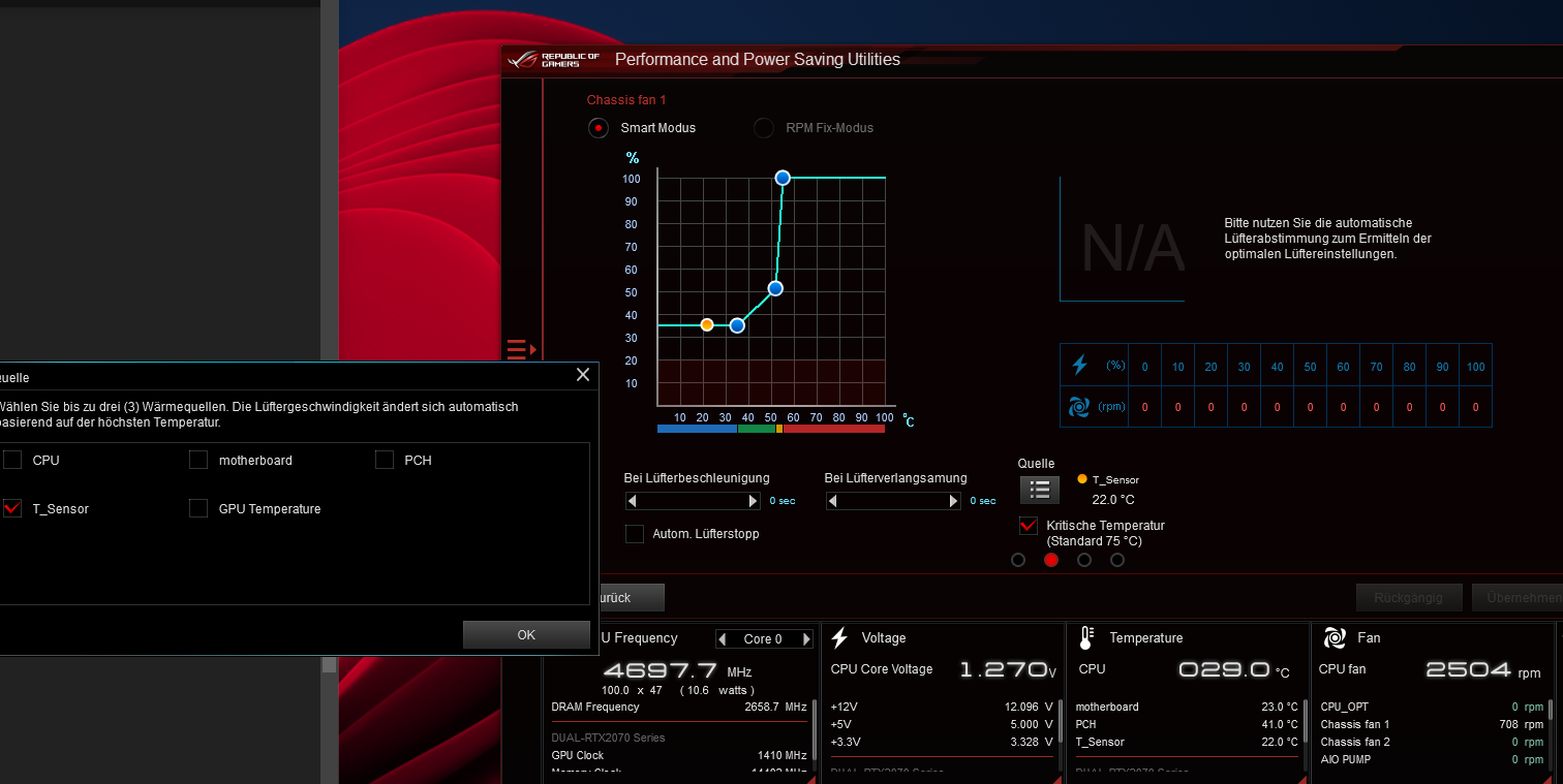

es geht darum dass solang ich am Computer arbeite die GPU nicht benutze und somit die Temp im Case nicht hoch gehen. Sobald ich aber ein Spiel starte möchte ich nicht warten bis die Temp erreicht sind sonder gleich mit max speed die Gehäuselüfter laufen lassen. Damit die Temps gar nicht erst hoch kommen

Normalerweise kann man mit der AI Suite von asus die Lüfterkurven entsprechend anpassen. Ergo die Gehäuselüfter einstellen. Als Temp Target die GPU und dort kannst du einstellen das im Idle betrieb die Lüfter von mit aus bei 1 % stehen und sobald die GPU Temperatur sagen wir von 50C idle auf 55C gehen sofort auf 100% blasen.
Die Asus Software findest du passend zu deinem Board auf der HP.
Wichtig dabei ist, das du die Lüfter auch auf den CHA Lüfter Steckern sitzen hast. Die an der CPU, dort können meines Wissens nach nicht die Targets eingestellt werden.
Zumindest würde das so automatisch laufen. Wäre mir Persönlich lieber als HotKeys zu nutzen.

Max speed bringt dir vielleicht nen Unterschied von 5 Grad gegenüber Lüfter die leise auf 800 rpm drehen.
Kannst ja selber mal aida64(max/min) oder hw Monitor über afterburner laufen lassen, dann wirst du ja merken ob es sich tatsächlich lohnt die Lüfter auf max laufen zu lassen.bei den temp Unterschied.
Erst bei temps ab 90 Grad würde ich mir sorgen machen und die vram chips, grade auf Rtx karten werden öfter über 100 grad warm.
Ansonsten sollte man tatsächlich über ne wakü nachdenken.
Dein Vorhaben klingt gut in der Theorie, praktisch kaum einen Nutzen da du nicht mal in die kritische nähe kommst,wenn deine lüfter mit 50-60% laufen, vorausgesetzt du hast nen guten airflow, du wirst damit einzig ein sehr lautes System erreichen, nutzen geht aber gegen null, aufgrund der oben genannten Punkte.
