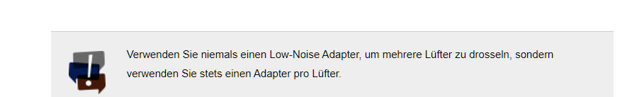

Noctua schreibt:
Verwenden Sie niemals einen Low-Noise Adapter, um mehrere Lüfter zu drosseln, sondern verwenden Sie stets einen Adapter pro Lüfter.
Wäre in dem Fall Szenario 1 in Ordnung? Kann mir jemand die technischen Hintergründe erklären?

Die Low-Noise Adapter sind Wiederstände. Wenn man da mehrere Lüfter dran hängt können die durchbrennen, deshalb empfielt Noctua einen Adapter pro Lüfter.

https://noctua.at/de/na-src10
Die Begründung ist aber die gleiche, wie dass man eigentlich nur einen Lüfter pro Anschluß nehmen soll.
Einfach mal schauen, wieviel Watt der Lüfter braucht.
bei dem Link von @Joc steht:
keinesfalls mit Lüftern verwendet werden, die mehr als 2.5W Leistungsaufnahme haben.
unter den technischen Daten von dem LNA.
Also solange deine 2 oder 3 Lüfter in Summe kleiner sind als die 2.5W die der Noctua Adapter können muß, kannst du den auch vor dem Y setzen.
Wenn nicht, dann hinter das Y und für jeden Lüfter einen LNA.
€dit:
Dein gewünschter NF-A14 hat laut Datenblatt
Max. Leistungsaufnahme 1,56 W
Das entspricht natürlich nur der Aufnahme wenn er bei PWM 100% dreht, was du aber wahrscheinlich nicht willst, sonst würdest du ihn ja nicht mit Adapter leiser machen wollen.
Nimmst du die 1,56W an, sind zwei Lüfter also 3,12W und damit mehr als die 2,5W vom Adapter und daher sollte wirklich jeder Lüfter seinen eigenen Adapter haben.
Wahrscheinlich wird es auch mit einem gehen, aber das garantiert dir keiner.
Schaden der eintreten kann, ist dass der Widerstand im Adapter "abraucht" und du den Adapter ersetzen mußt.
Mußt du entscheiden. Nach Vorgaben und Datenblatt ist es eindeutig.
Ich habe an einem Adapter seit Jahren 2 NF-A12x15 PWM hängen, die auch 1,56W haben und keinerlei Probleme damit. Wäre aber laut Datenblatt genauso falsch.
