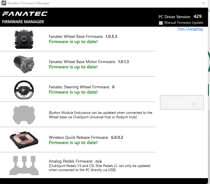

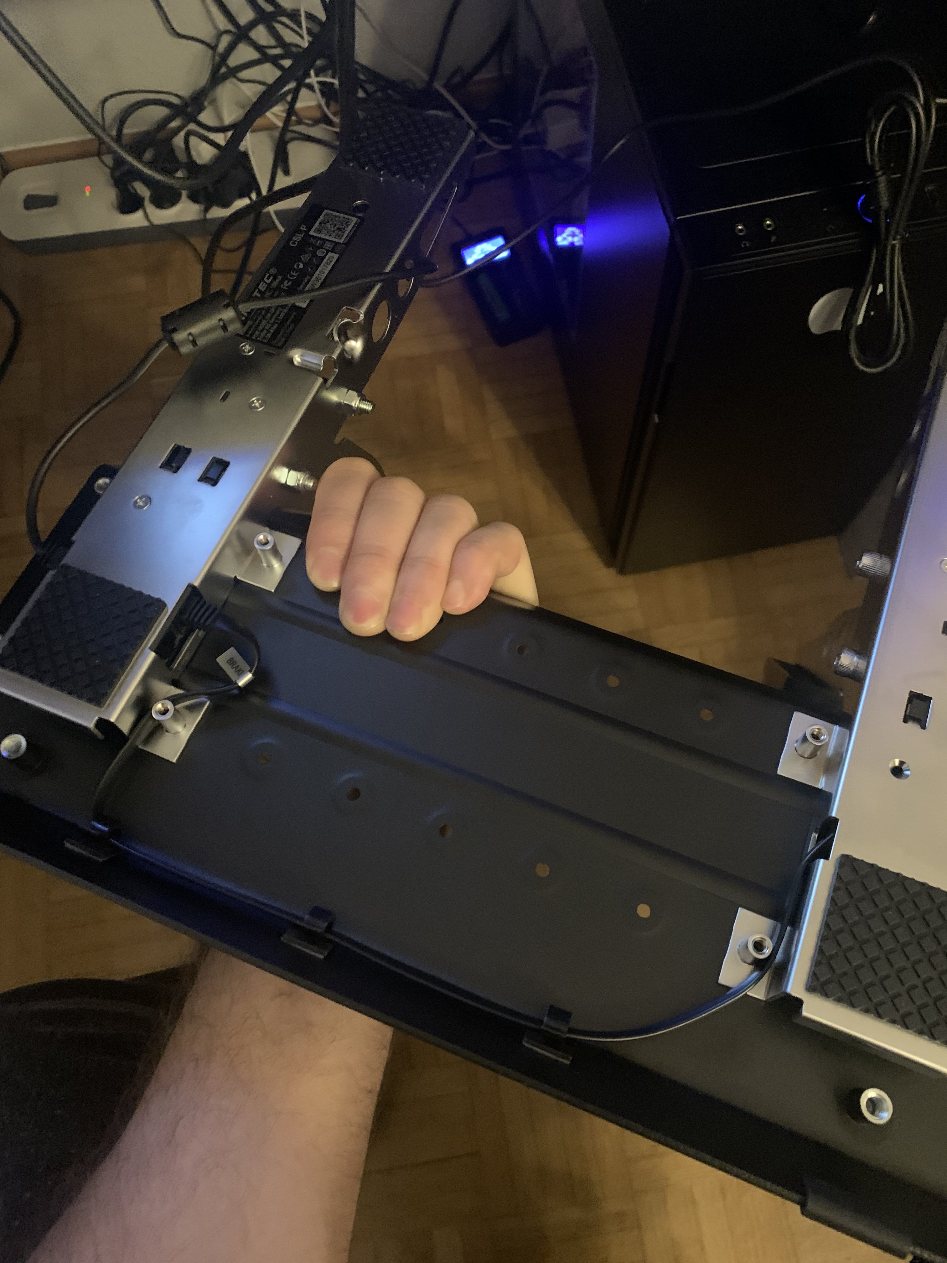

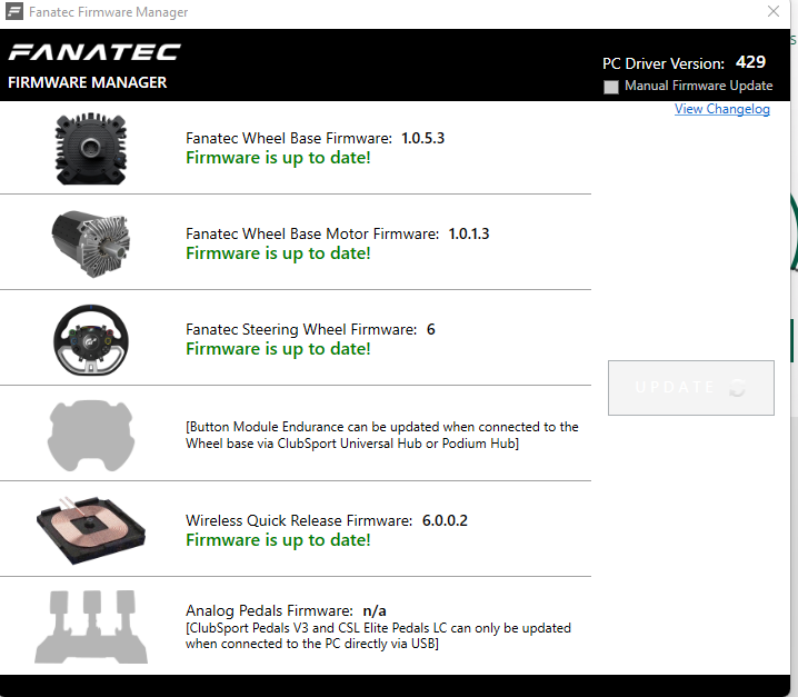

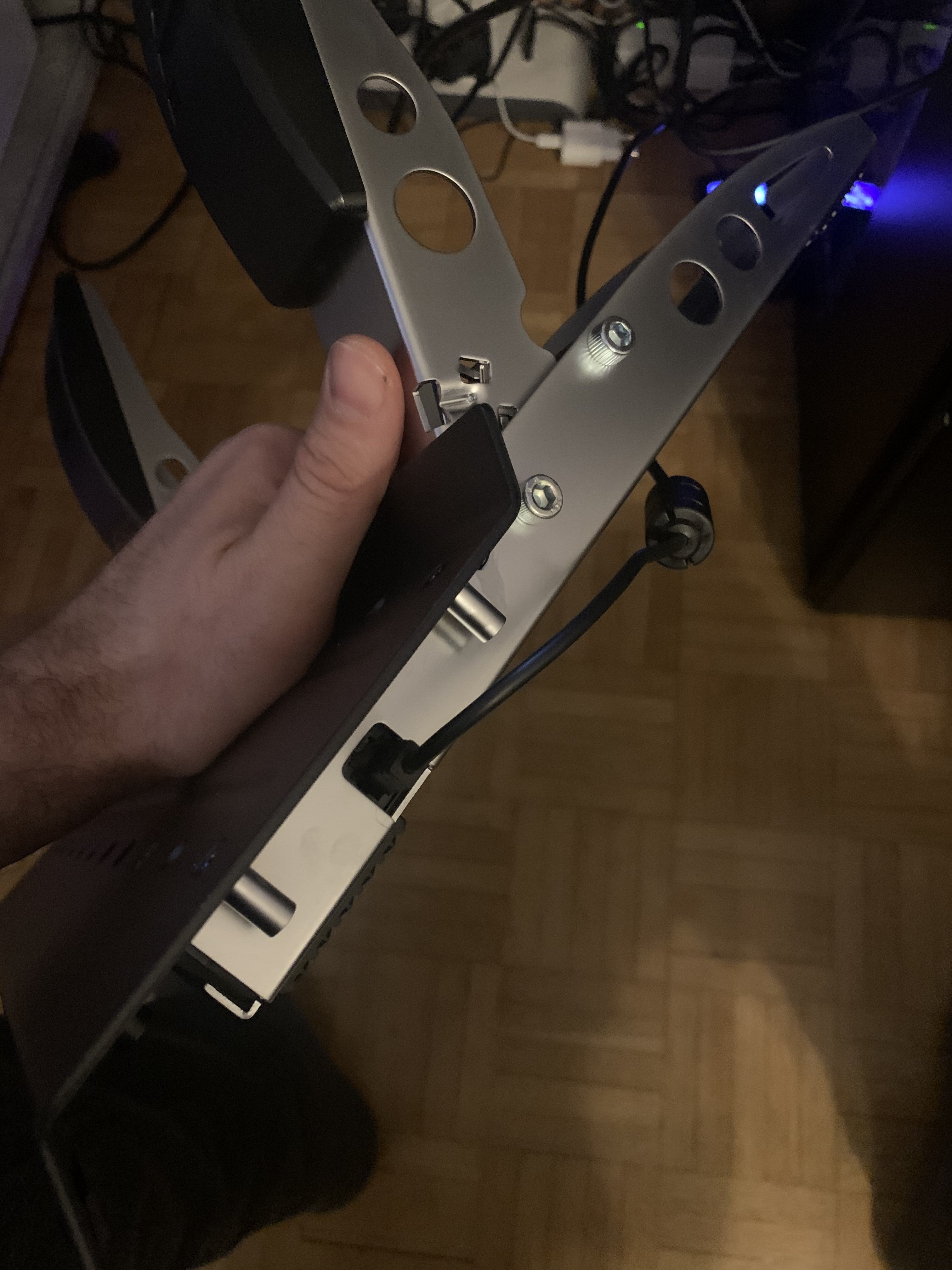

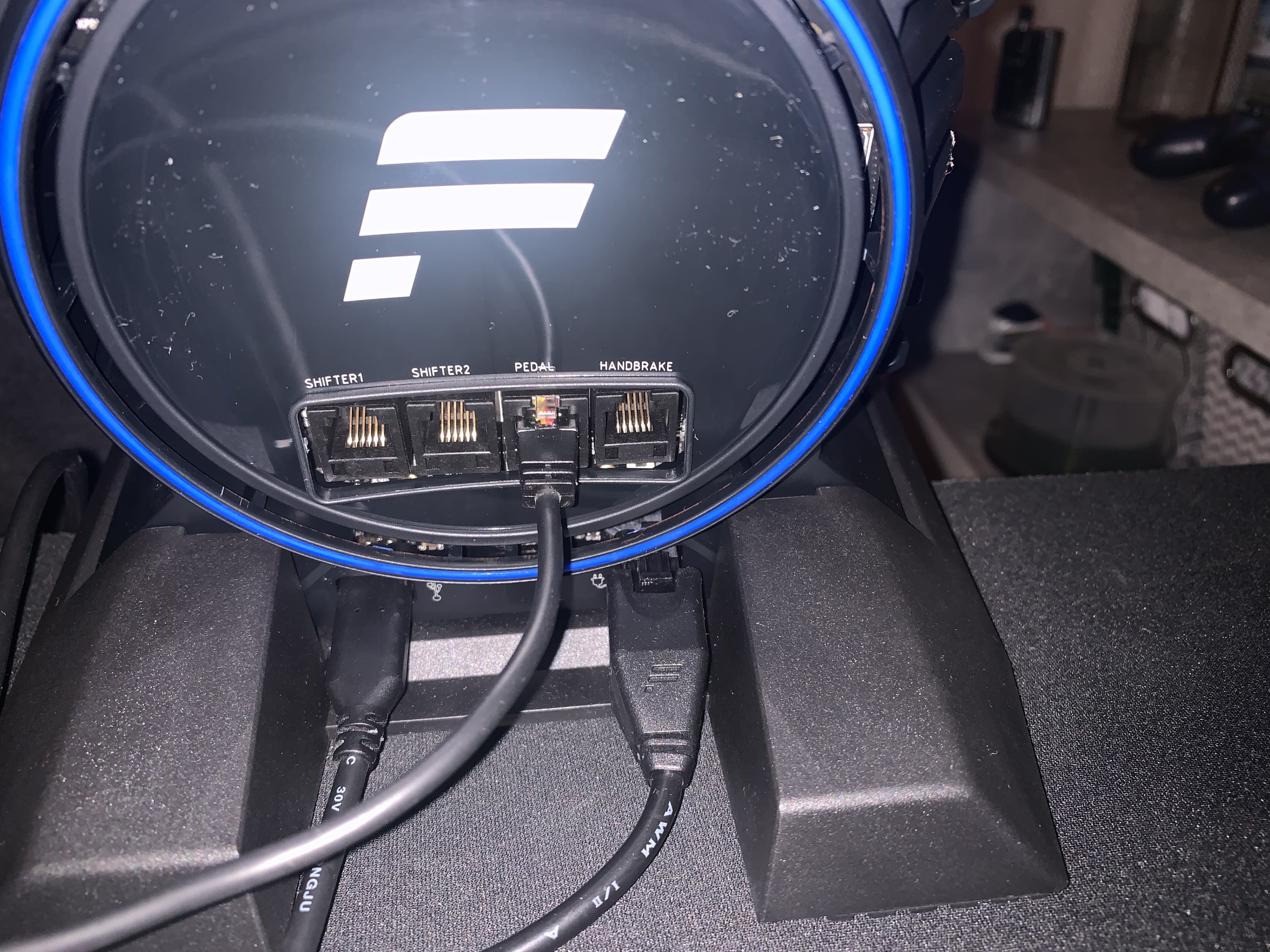

Habe heute mein DD Pro bekommen, schickes Teil, Firmware durchgeführt und hat auch alles geklappt. Leider wird der Pedal nicht erkannt.

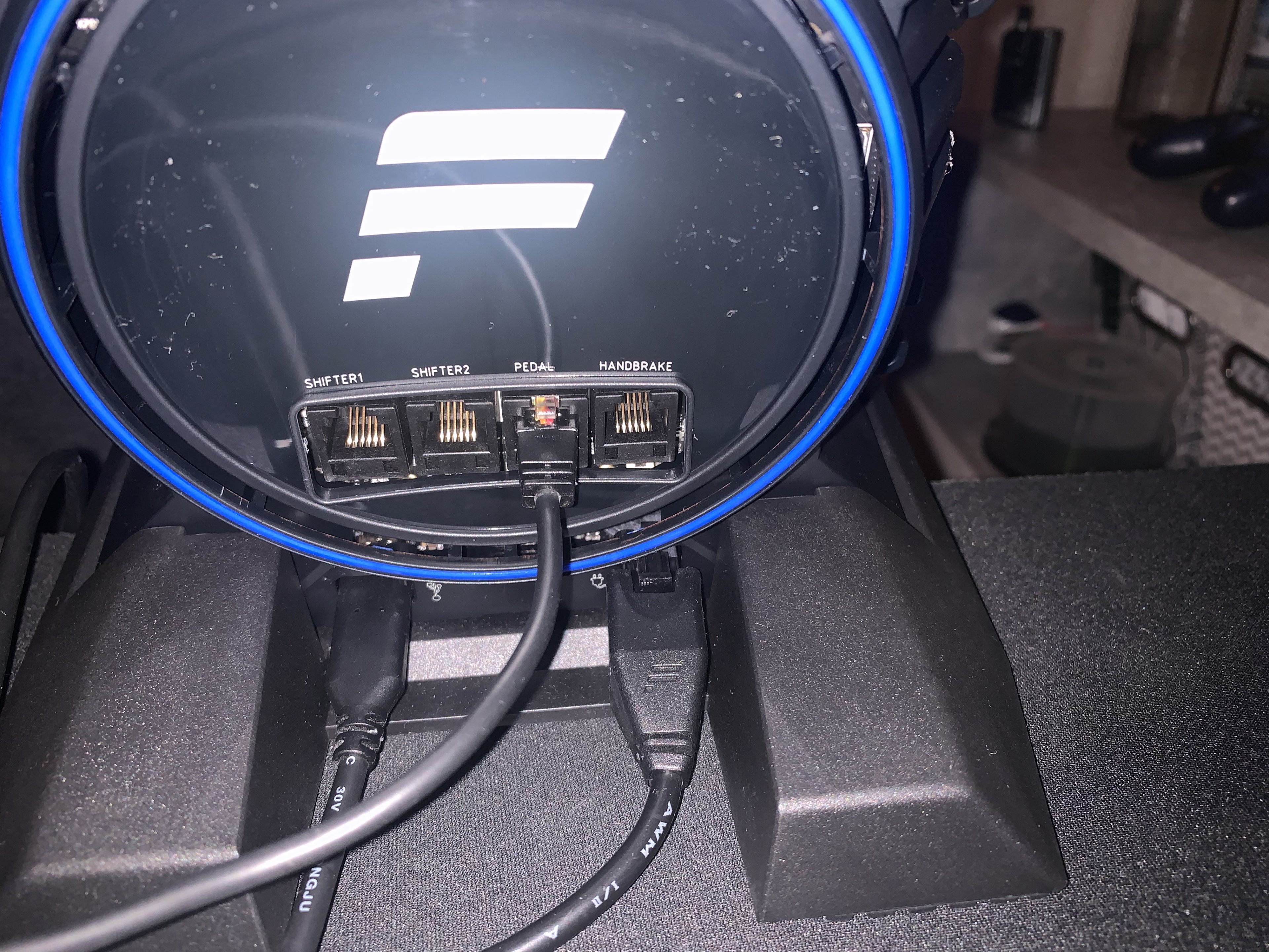

Habe es direkt zum Base angeschlossen mit dem beigelegtem Kabel, sieht aus wie Netzwerkkabel.
Im Treiber tut sich leider nichts . Bin aktuell ratlos, ich kann es nicht mal direkt zur PC anschließen denn da liegt kein Kabel bei mit USB anschluss oder so.
Bitte um Rat.
Lg

Hast du geschaut ob du den richtigen Eingang genutzt hast? Und ob an den Pedalen selbst alles vom Anschlus passt?
Bei meiner CSL Elite Base gibts spezifische Eingänge für Pedale, Shifter und co.

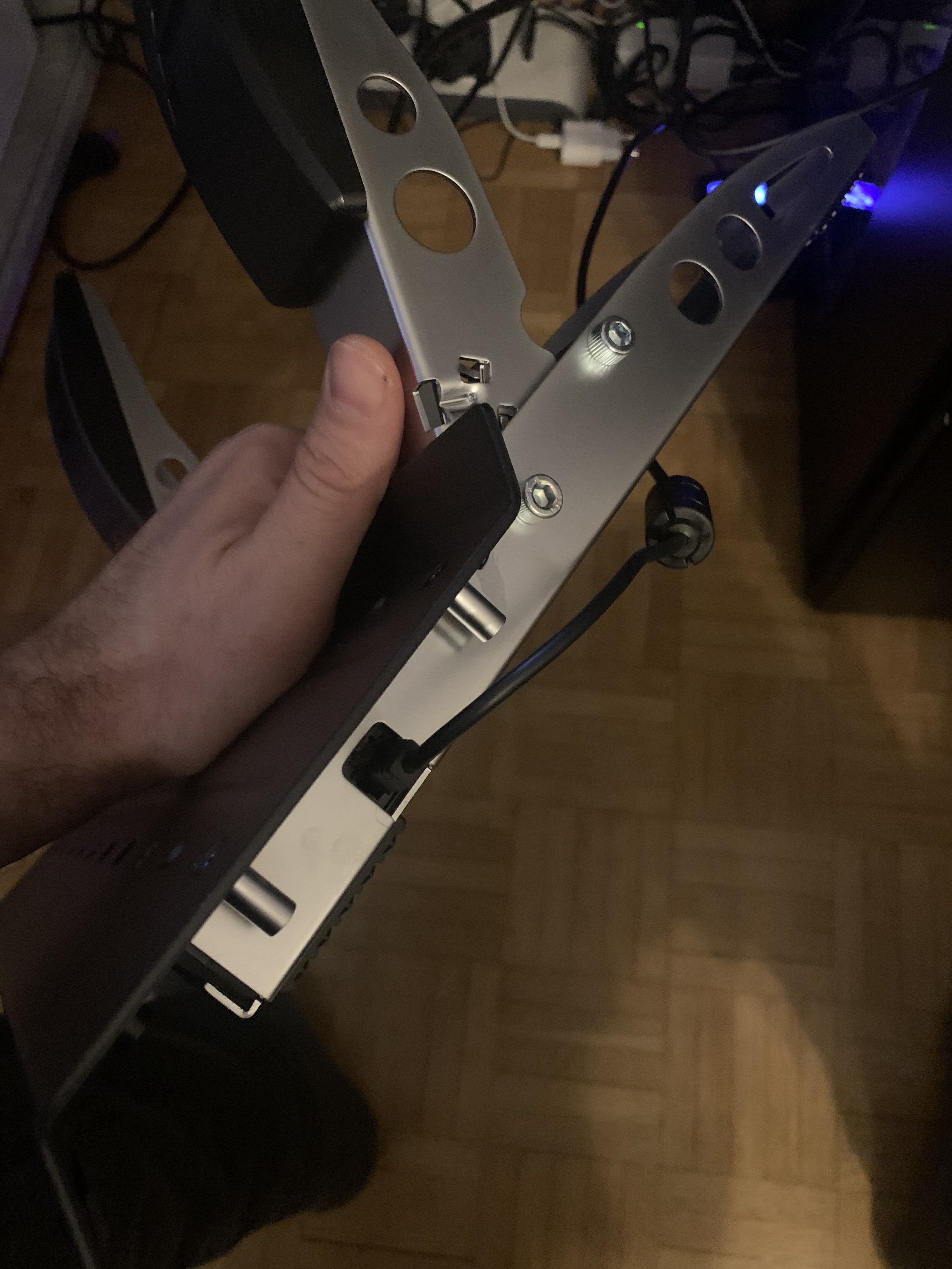

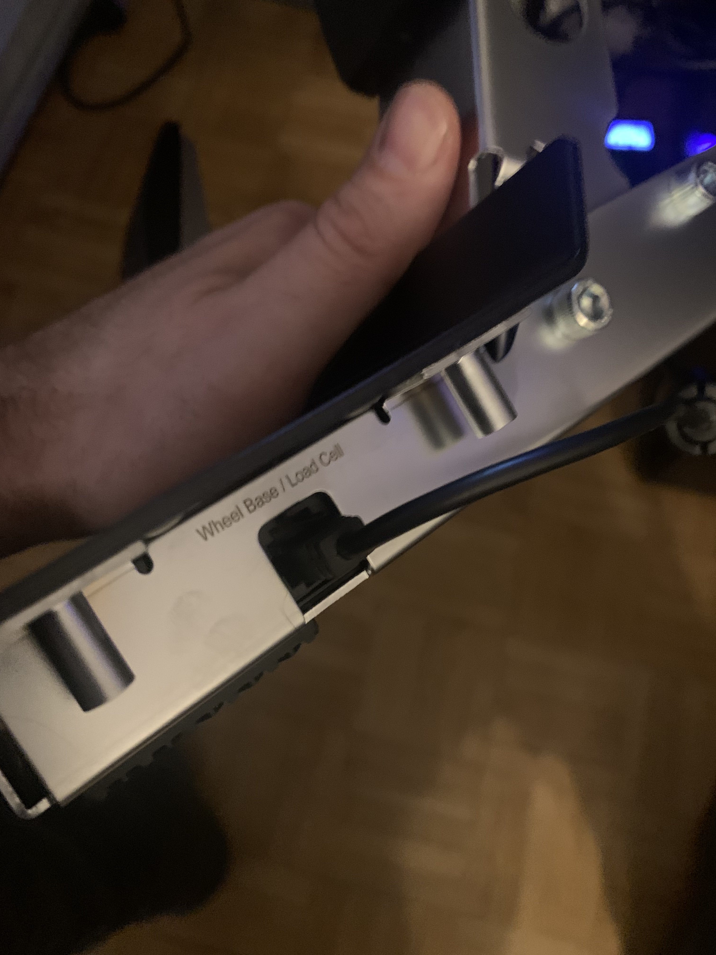

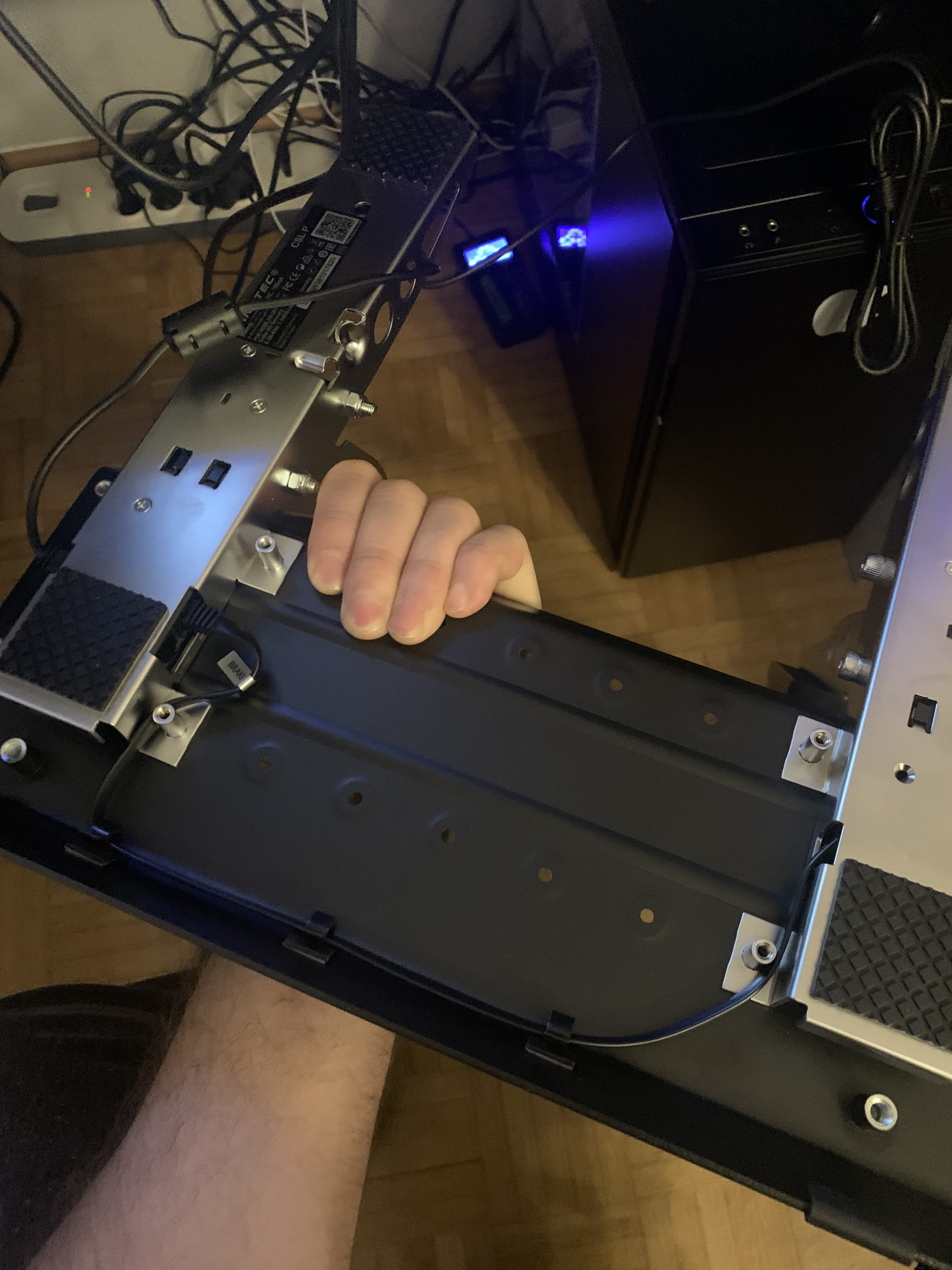

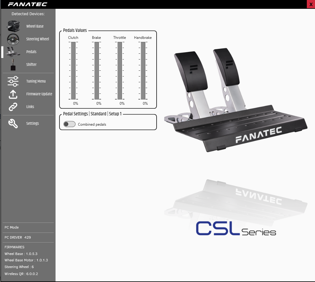

Bremse funktioniert jetzt, aber leider Gaspedal nicht :-(.....

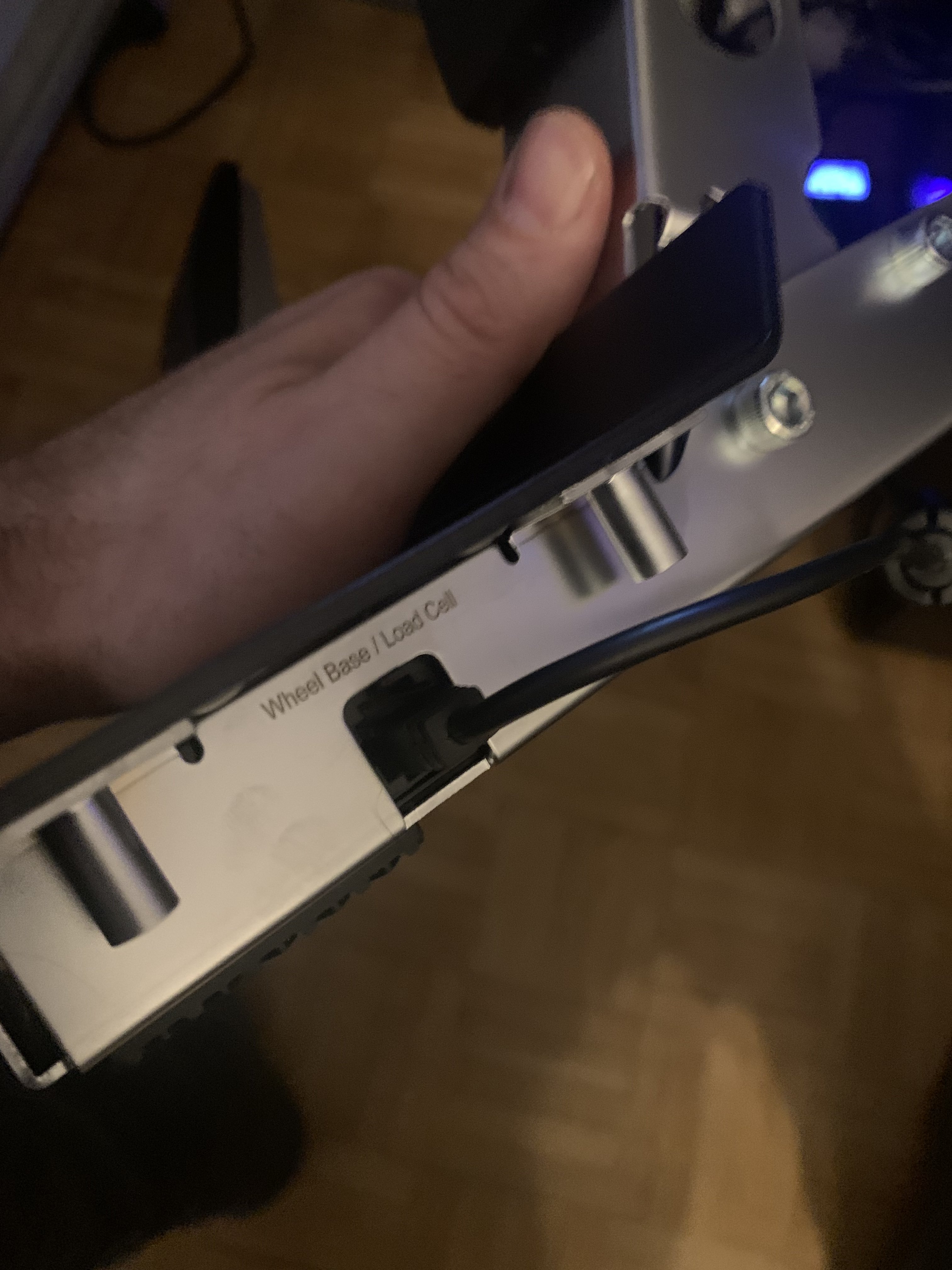

Fehler gefunden:
Am Gaspedal ist auf der Außenseite der Anschluss für die Wheelbase.
Ich hatte den am Bremspedal angeschlossen,
Wurstblinker schrieb:
Habe exakt das gleiche Problem mit meinem DD Pro.
Weder auf der PS5 noch am PC tut sich an den Pedalen etwas. Das Lenkrad funktioniert aber.
Fehler gefunden:

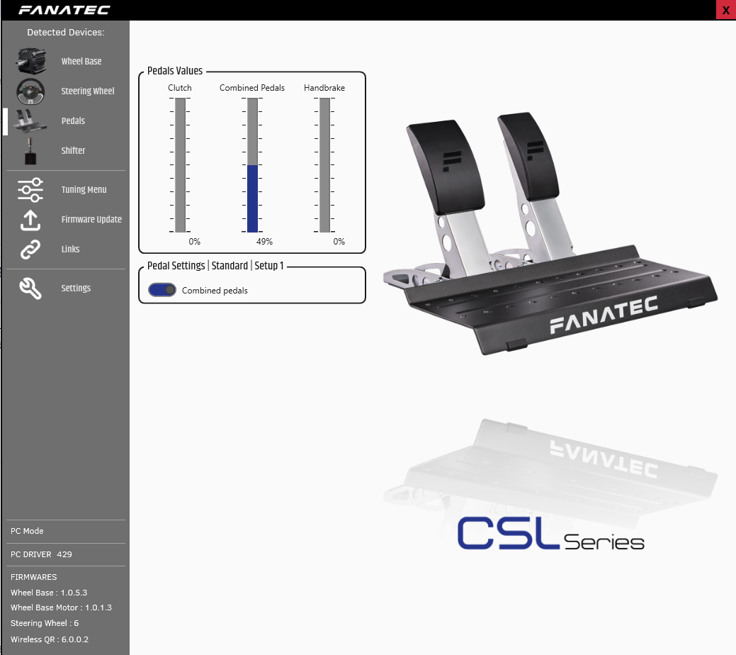

Schau die Fotos an bei mir, ich habe es richtig angeschlossen, trotzdem gehts net.
Ich gehe davon aus das die Anschlussstelle keine Signale sendet, zumindest die vom Gaspedal nickt zumindest.
PS: Aus dem Wheelbase ragt ja das Metallstück wo du die Lenkrad drauf steckst. Wenn du den Lenkrad jetzt schnell drehst zb. im ausgeschalteten Zustand kannste leicht drehen, wenn du dann seitlich reinschaust während du es drehst, Eiert die Stange auch bei dir bisschen?
Kann bei meinem kein eiern erkennen.

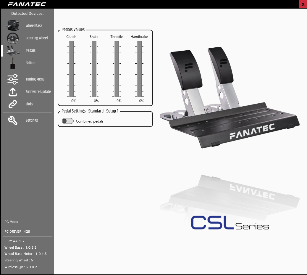

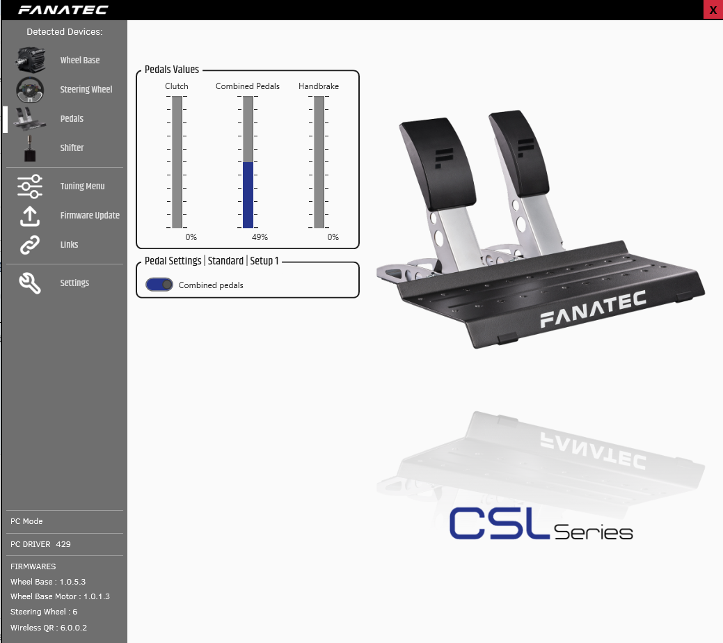

In dem Bild mit den Pedalen ist ja combined pedals aktiviert. Hast das mal deaktiviert?
Ansonten, wenn die Verkabelung passt mal den Support anschreiben.
