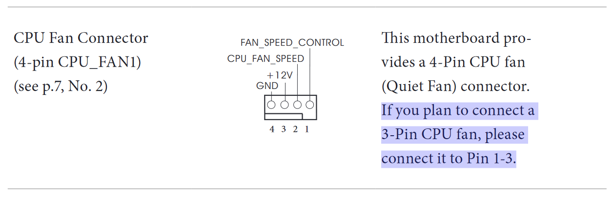

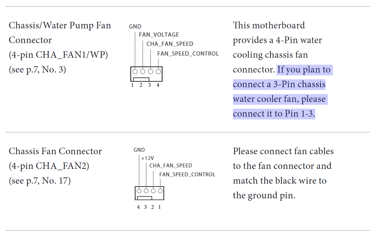

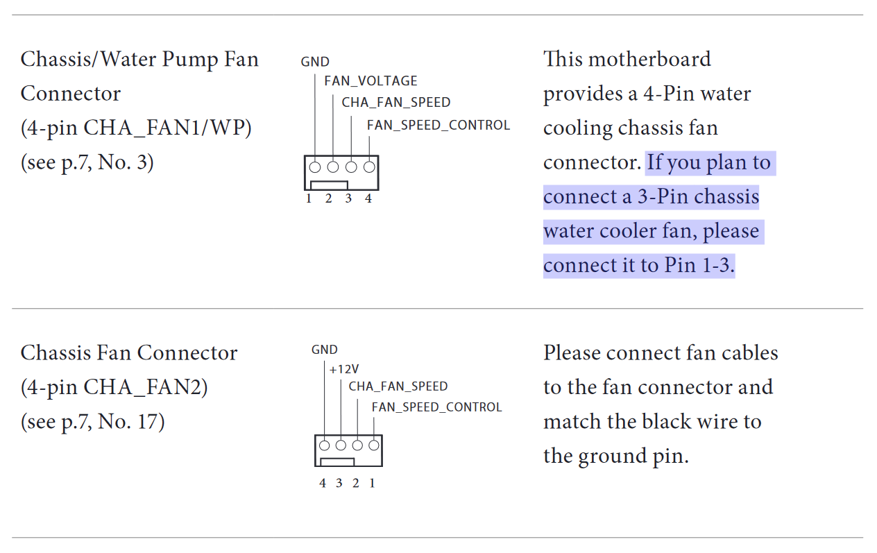

Zum einen würde mich interessieren ob ich mit einen asrock b-560m-itx/ac den 200mm-Frontkühler steuern kann.
Der Fan hat einen 3-pol Stecker und das Board einen 4-pol Anschluss, allerdings steht im Manual:
"CHA_FAN1/WP can auto detect if 3-pin or 4-pin fan is in use."
Was bedeuet das? Kann ich davon ausgehen dass ich mit diesem Board den Fan werde steuern können?

PLeko2 schrieb:
Dass das Mainboard einen Lüfter über die Spannung (3-Pin) oder das PWM-Signal (4-Pin) steuern kann.
Pin-Belegungen und Steuerung
  • PWM (PWM Mode):
    1. Pin GND, 2. Pin +12V (fix), 3. Pin Sensor (Drehzahl), 4. Pin PWM-Signal (Steuerung)
  • Spannung (DC Mode):
    1. Pin GND, 2. Pin Spannung (Steuerung), 3. Pin Sensor (Drehzahl), 4. nicht belegt, +5V, usw.

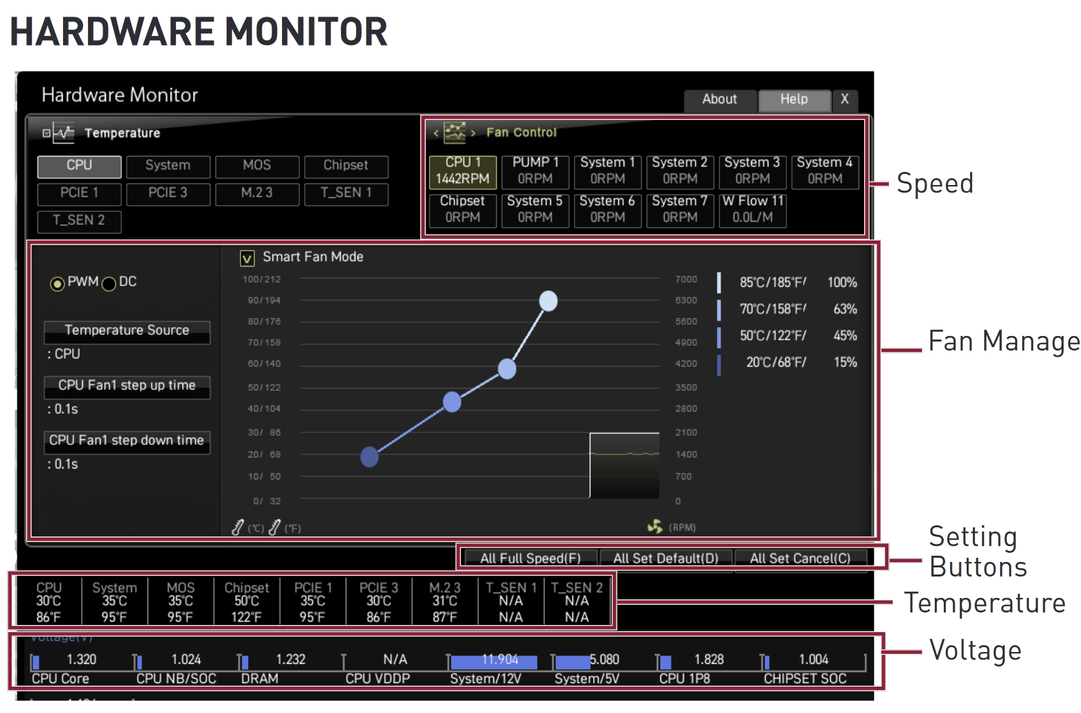

Bei MSI kann im UEFI umgeschaltet werden:
Bei PWM werden Prozentwerte angegeben und sonst die Spannung. Bei der Steuerung über die Spannung ist noch die Anlaufspannung zu beachten, ab der sich ein Lüfter anfängt zu drehen, wenn die Steuerung keinen Startboost hat. Der Startboost hebt beim Einschalten die Spannung kurz an und regelt dann herunter, damit wird das Problem umgangen.
B560M-ITX/ac Manual

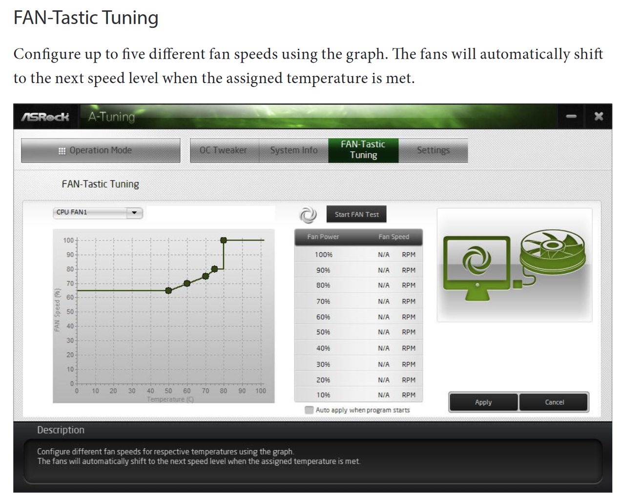

Bei ASRock könnte es sein, dass auch bei der Steuerung über die Spannung Prozentwerte angegeben werden.

Kannst die anschließen wo du willst, gegebenenfalls mit Adapter.
