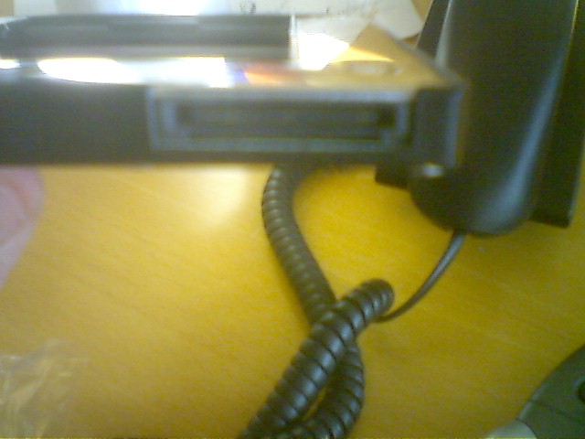

So hier nun die schon lange versprochenen Bilder der neuen IBM SmartBay II Laufwerke. Diese finden sich aber den 50er Generationen Notebook.
Sorry für die schlechte Qualität, ist leider nur ne HandyCam.

Danke fürs Foto.
wop
