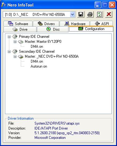

I am a bit confused .... I have put my ND6500 in my HP E-PC 40 (It is NOT a notebook) on the secondary IDE controlser, and as far as I can see the drive shows up in Nero Info tool under XP as slave (see attached picture) but everyone talks about ND-6500 is always default Master .....
Whats the catch ??
I want my drive to be master because at the moment I can not boot from CD/DVD. I think that will be solved when the drive is master.
I have tried several different firmwares (flashed with NECWinFlash) with and without RPC patch, I have never seen the drive as master.
Could someone who believe they have a "master" firmware please read it out with NECWinFlash and send it to me ?

@HolgerDanske
HP E-PC 40 has Notebook-Bios, no Slave-channels.
Your ND-65 is default or flash?

@wop
What do you mean by : "HP E-PC 40 has Notebook-Bios, no Slave-channels" ?
At the moment it is flashed with a v2.23 RPC patched firmware from here using NecWinflash in XP.

HolgerDanske,
mein English ist leider Bullshit. :D
Damit keine Mißverständnisse aufkommen schreibe ich Dir in deutsch, wir müssen dann warten bis ein User das ins englisch übersetzt.
Dein HP E-PC 40 Bios ist wie ein Notebook-Bios.
Der 2. IDE-Kanal ist vom Notebookhersteller im BIOS vertauscht, die IDE-Konfiguration heißt „Inverse Cable Select“.
Deshalb muß das ND-65 mit 6500BOOT.zip zum Slaven geflasht werden.
Das ND-65 wird dann von Windows und Nero Info Tool als Master angezeigt.
Das alles ist meine Erfahrung u. Einschätzung, jedoch ohne Gewähr.

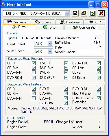

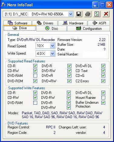

@wob
Unglaublich .... Sagst du damit das meine deutch besser als dein english ist :D
But the good news is : PROBLEM SOLVED !!
After flashing with the files you sent me the drive is now MASTER (see pictures before and after), and now I can boot from it too .....
The only problem now is that my RPC patch is gone with the wind, I guess I will contact "The Dangerous Brothers" so that we can get a regionfree 6500BOOT bios.
