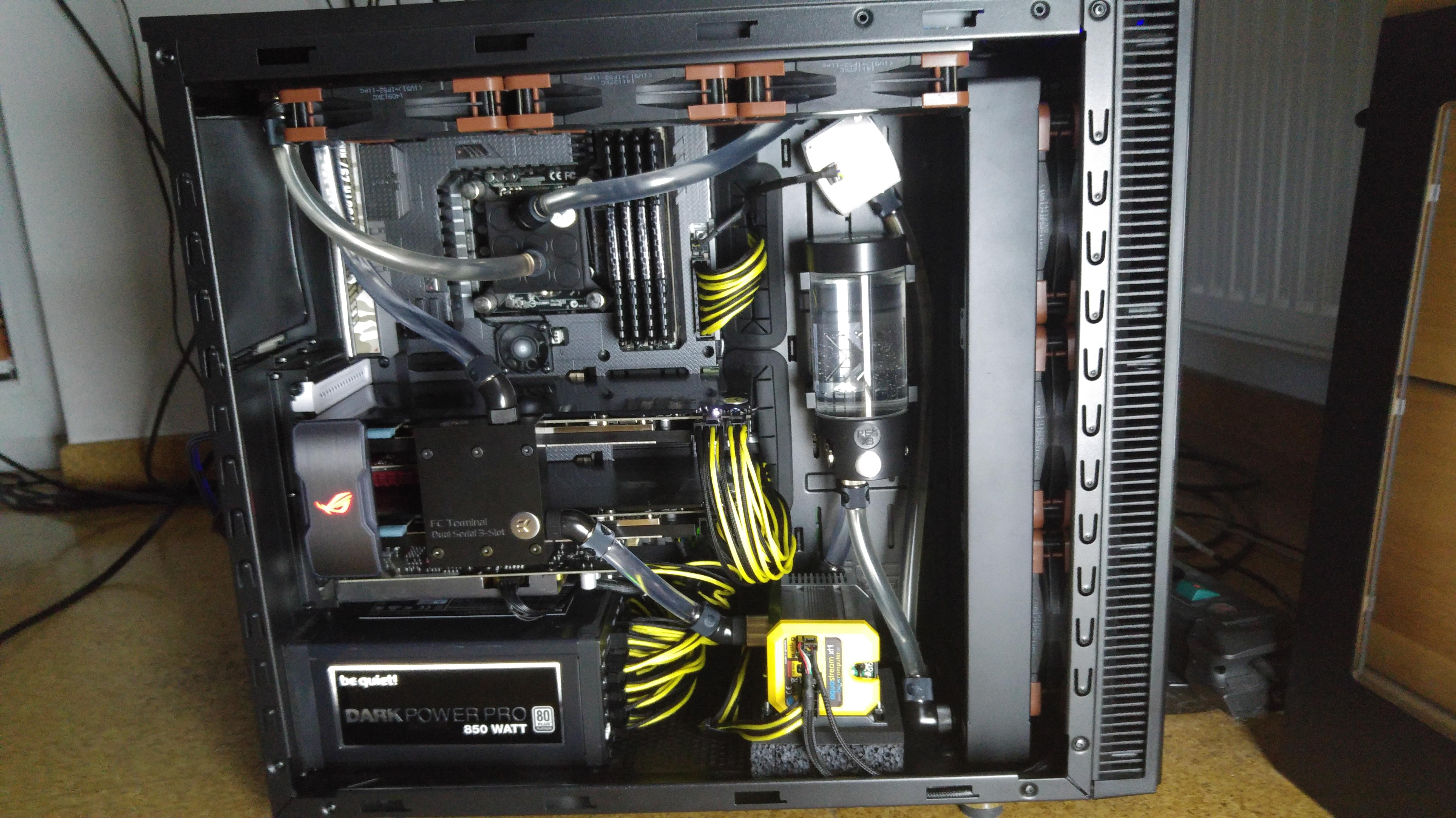

Beispiel System: 20150826_201907.jpg

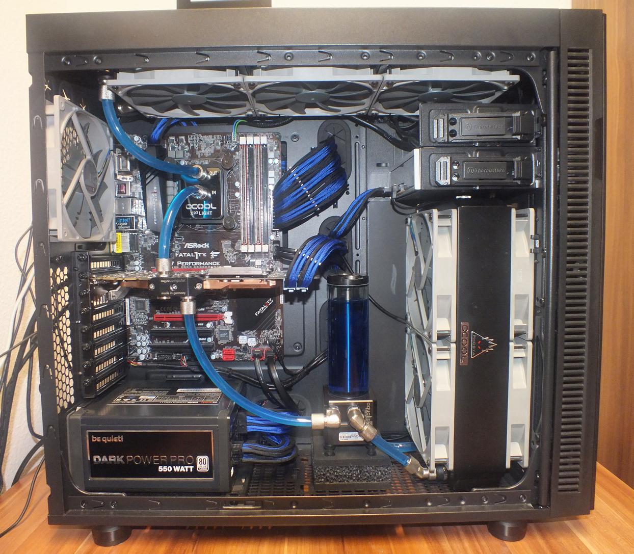

Beispielsystem: y3x36403.jpg
Danke an Marc Bühl für das Bild und die Informationen!

Ein Bild von meinem System kannst du übrigens gern als Beispielkonfiguration zeigen. Bilder findest du in meinem Sysprofile :)
