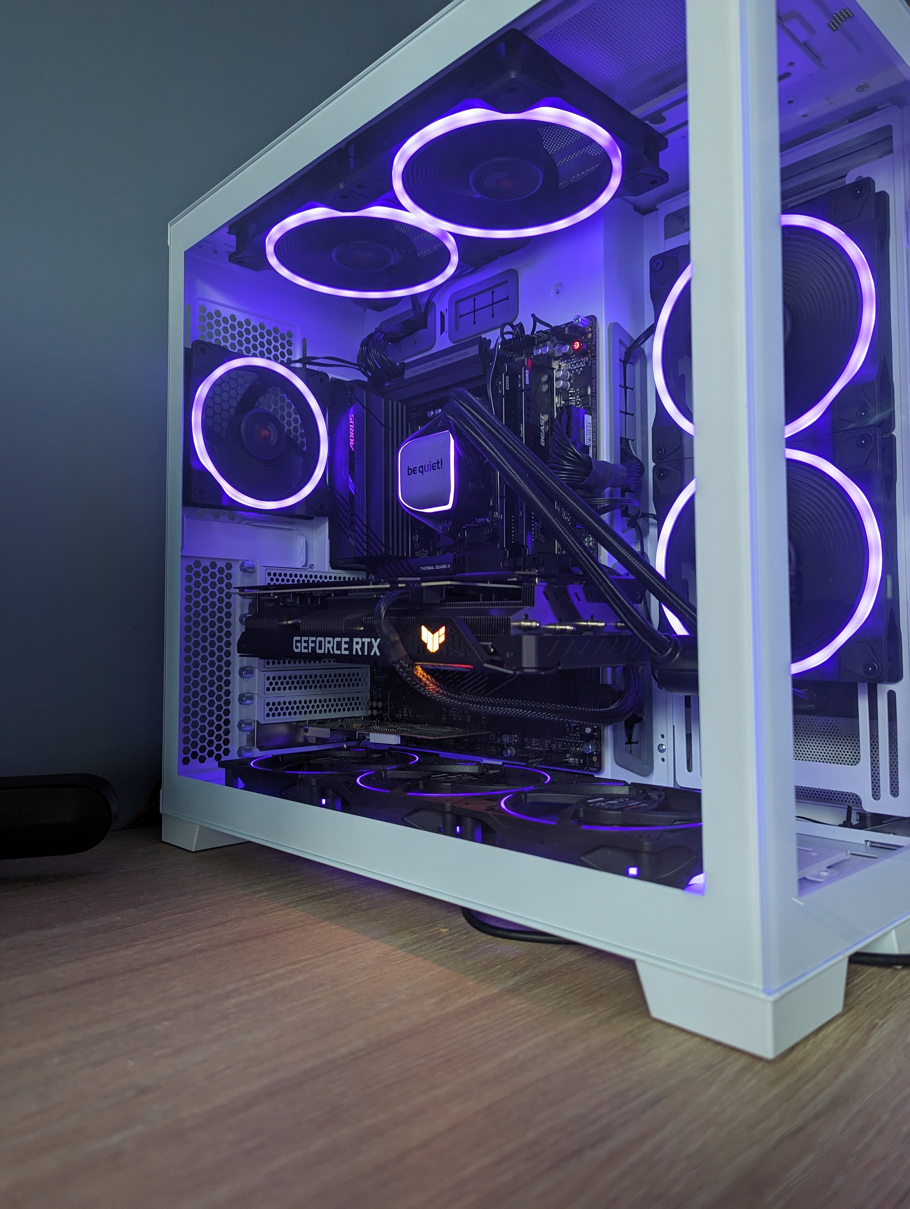

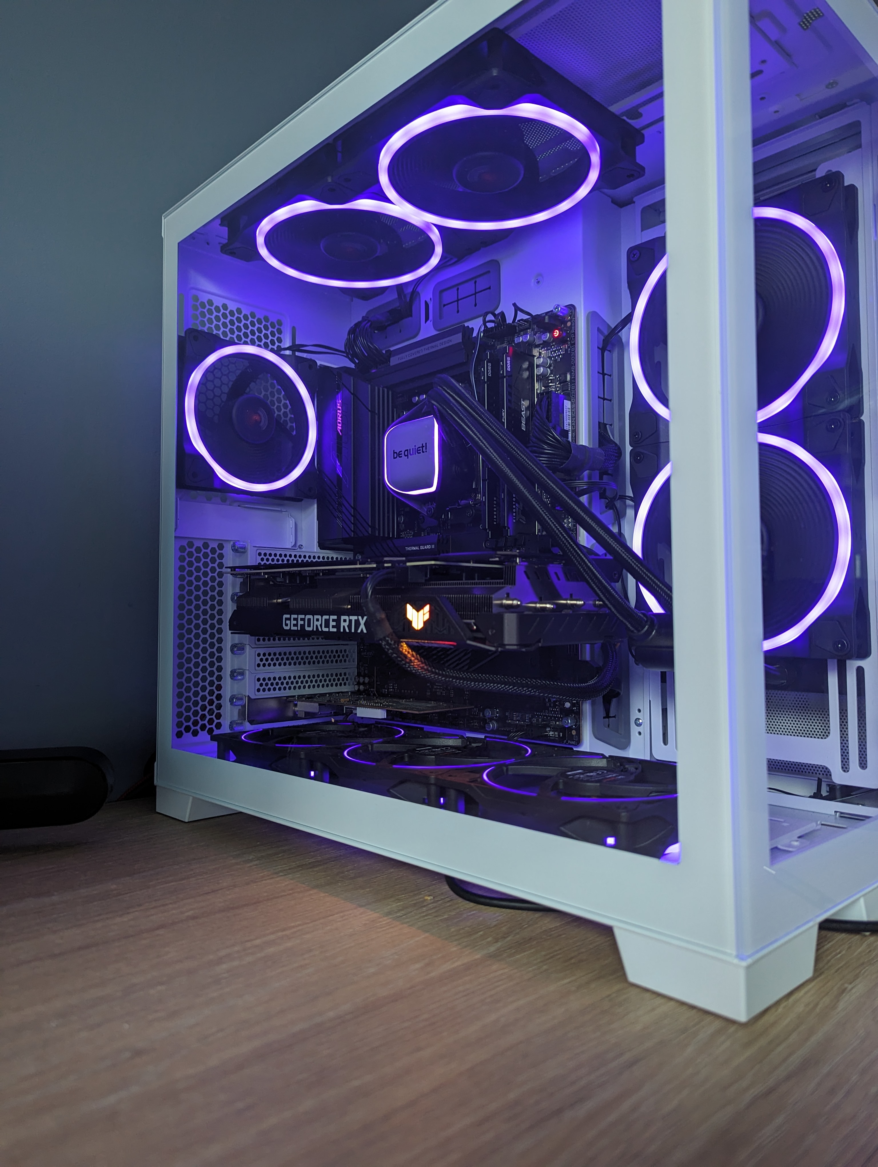

das war meine config.
war ein super cooles Gehäuse geht aber in den verkauf

Dann seid ihr bereits 2, die vom O11 weggehen :D
@Drewkev auf ein Phanteks Enthoo 719, wenn ich mich nicht irre?

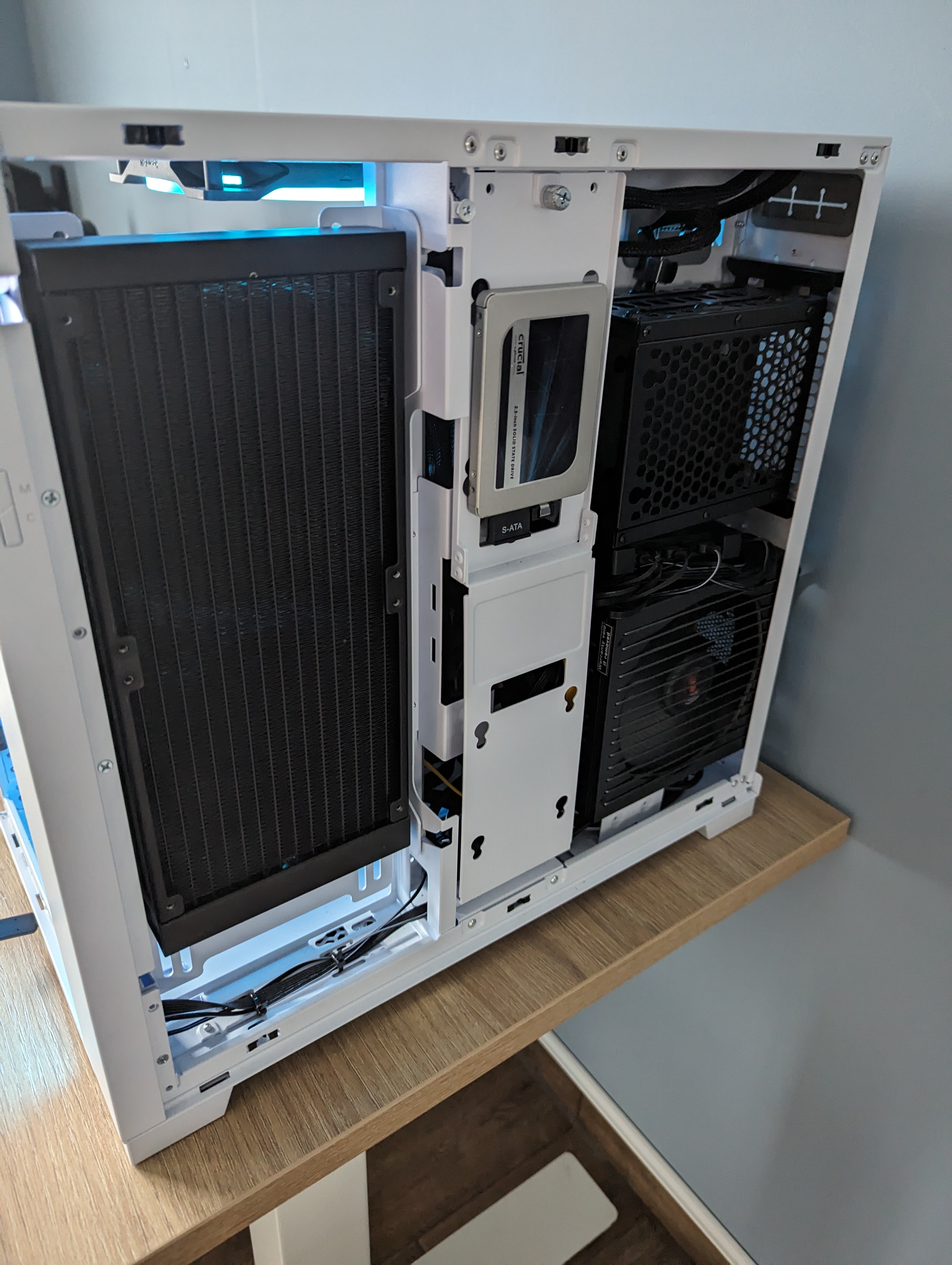

naja was persönliches. mir ging es irgendwann auf den Keks so einen riesen klopper von Gehäuse auf den tisch zu haben.
nun siehts so aus. ist auch angenehmer für die Augen.

@Drewkev
Ah ja, ich habe auch Sorge, dass mich alles nerven wird und ich dann auf extern gehen könnte, aber für mich selbst möchte ich erstmal intern starten und schauen, wohin die Reise geht.
@Rukizz
Sieht schick aus. Wird mein erster Big Tower, steht allerdings nicht auf dem Tisch, sondern auf einer Kommode neben dem Tisch, ziemlich hoch ( Vorteil: weniger Staub)
