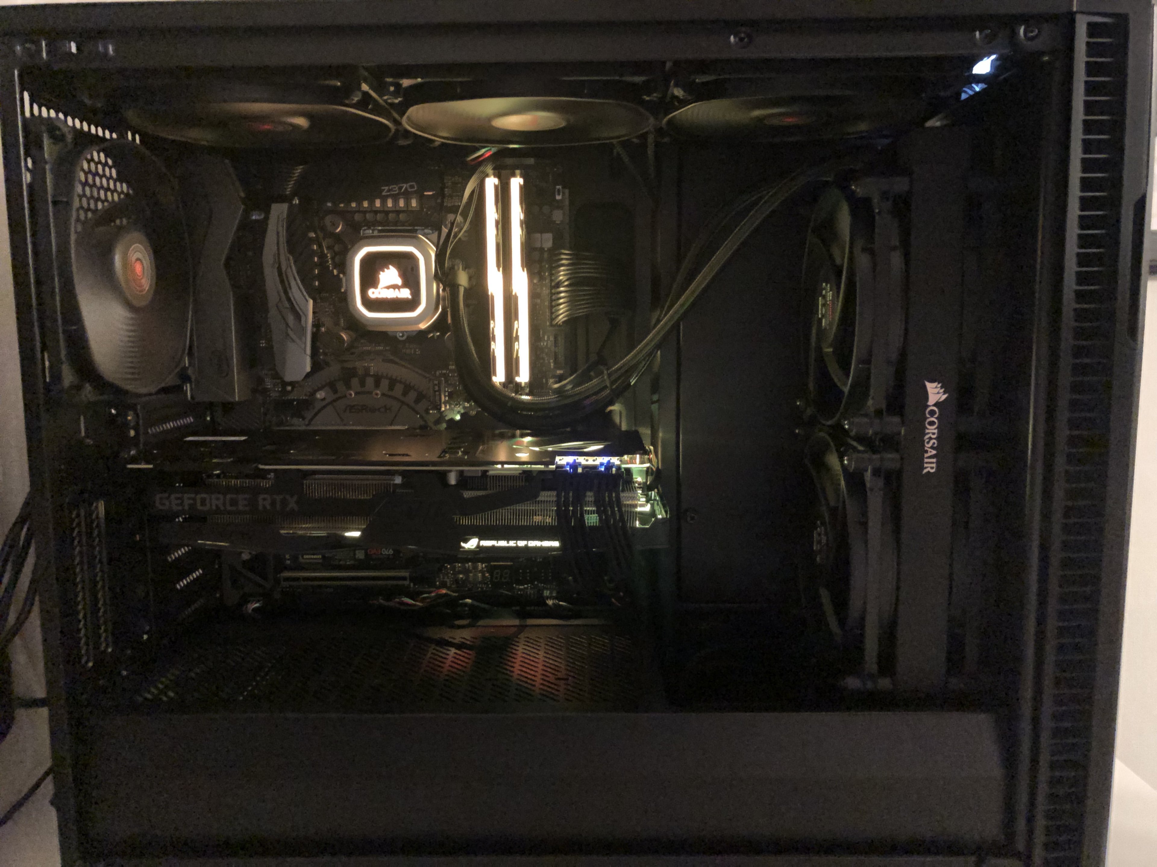

Mein PC sieht derzeit wie folgt aus (Specs siehe Signatur)

Ich möchte eine leise aber auch Leistungsstarke Kühlung. Es muss kein Highend sein.
Meine derzeitige AiO stellt bspw. sehr gute Temperaturen zur Verfügung - trotz OC.
Diese soll auf jeden Fall intern verbaut werden. In der Front ist Platz für einen 280mm Radiator.
Beim Deckel besteht leider (bei 140mm Breite) ein Konflikt mit dem Deckel, so dass ich dort nur 2x 140mm oder ggf. einen 360mm Radiator verwenden kann (für den ich dann aber meine Lüfter nicht weiter verwenden kann).

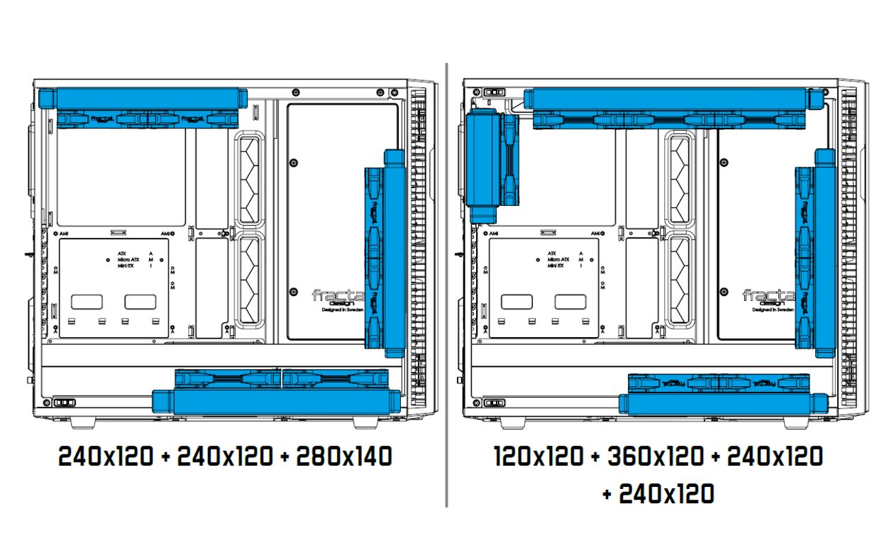

Ins R6 passt eigentlich alles rein oben ist Platz für einen 420mm Radiator und vorne für 360. Genaue Details kann man der Infografik auf der Website von fractal design entnehmen. Man muss mit den dicken etwas aufpassen.

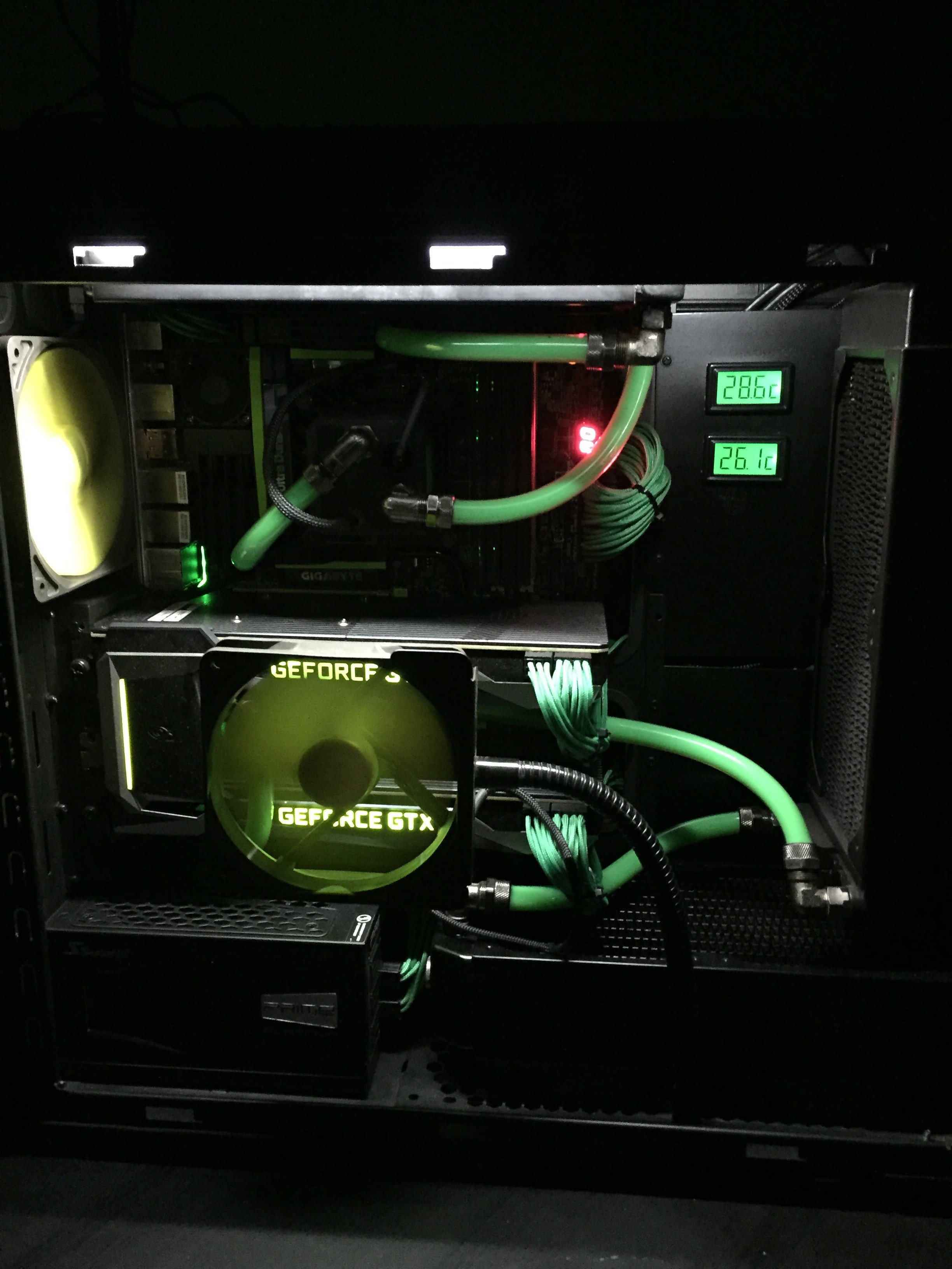

So hab ich das bei mir mit drei 240er radis gelöst. Leise wird sowas ganz bestimmt nicht. Mein Ziel war lediglich nen höheren Takt hinzubekommen und die Optik. Um es halbwegs leise hinzubekommen müsstest du für Cpu und eine GPU mindestens auch 3x240 oder 2x360 unterbringen. Intern in nen Midi Gehäuse wird niemals richtig leise. Du bekommst zu wenig radiatorfläche unter.

Ich schätze mal, dass er oben einen dünnen 360er und vorne einen dicken 280er rein bekommt.
Ich würde tatsächlich auf 2x360 gehen, wenn der RAM oben keinen 420er zulässt.
Die Hardwarelabs GTS sind ja recht gute Radiatoren. Leider lässt das R6 keinen 280er GTS zu, da die zu breit sind (153 statt den zulässigen 147)
Daher meine Empfehlung auf 2x360 zu gehen sofern die Hardwarelabs GTS Serie bevorzugt wird.
Zur Not ist dann noch Platz für einen 140/120er im Boden (sofern das Netzteil nicht zu lang ist)
Okay, ich sehe gerade, dass dein Netzteil ganze 18cm lang ist, dann wird es sehr sehr eng. Musst du mal ausmessen, ob ein 120er noch geht.
