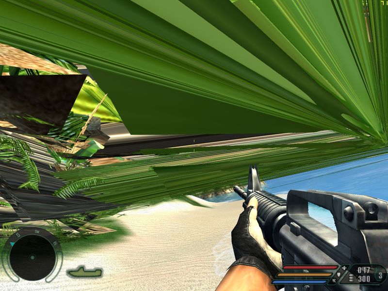

Hi, ich versuche im Moment FarCry zu Spielen.
Leider habe ich massive Probleme mit der Grafik.
Sobald ich die Einstellung der Lichtqualität über "niedrig" stelle, bekomme ich Fehler wie im Screenshot zu sehen.
So ist FC unspielbar.
Außerdem habe ich um alle Wasserpflanzen ein bläuliches Quadrat (Polygon). Sieht sehr unschön aus.
FC ist Version 1.33
ATI X1800XT 256 Treiber 6.6 + ATI Tray Tool
Intel P4 D805 @ 3,4 GHz
ASUS P5LD2
Von den Grafkeinstellungen habe ich alles auf hoch bis. sehr hoch stehen, VSync ist an. (Außer natürlich die "Lichtdetails")
Aber auch wenn ich alles auf ganz niedrig stelle, sehen die Pflanzen merkwürdig aus und der Grafikfehler ist auch da, sobald ich "Lichtdetails" über niedrig stelle.
Weiß jemand Rat?
Danke.
mh... sieht sehr seltsam aus.
Ich würde mal andere Treiber versuchen. 6.5 am besten. sollte noch irgendwo zu finden sein.
Ansonsten... mh... wüsste ich nix weiter auf die schnelle
Hatte auch mal das Problem.
Da lags aber an den Cheat Codes.
Treiber neu druff mache.
Temps von deiner X1800XT ?
Game neu Installieren.
Sooo, habe mal etwas ausprobiert.
X1800XT raus, X850Pro rein. Und schon klappt es einwandfrei.
Die Karten sind nicht übertaktet und auch nie gewesen.
Es scheint tatsächlich das Zusammenspiel mit der Intel Maschine zu sein, denn in meinem A64 3500+ NF4 läuft FarCry mit der X1800XT Fehlerfrei auf allen Einstellungen.
Merkwürdig, nicht wahr?
