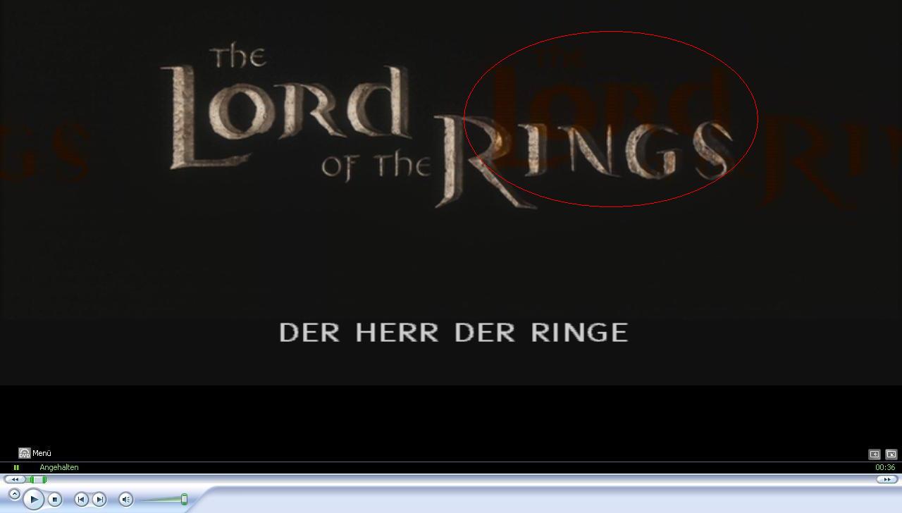

Hi boardies,
seit einiger Zeit habe ich (ausschließlich) im WMP ein Farbproblem:(. Bei der Wiedergabe von DVD's, aber auch einigen anderen Viedeoformaten habe ich einen farbigen Filter vor dem Bild. In Wahrheit ist das jedoch kein Filter sondern offensichtlich verschiebt sich eine der drei Farben zur Seite. Siehe Beispielbild.
In anderen Playern (VLC und dem Nero Player) habe ich das Problem nicht. Jetzt nutze ich allerdings immer mal wieder maxdome.de. Dort funktioniert die Wiedergabe aber nur mit dem WMP.
Habt Ihr eine Idee was das ist und was ich dagegen tun kann?
Ein Codec-Pack habe ich (glaube ich jedenfalls) nicht installiert.
Greets
pesti02

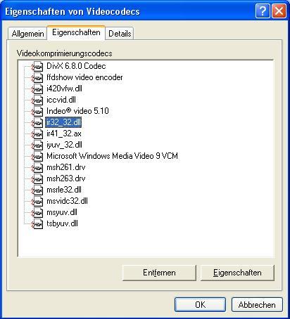

Geh unter Gerätemanager unter Audio,-Video , Gamecontroller ---> Videocodecs -->Rechtsklick Eigenschaften und poste davon ein Screenshot. Dann sieht man, ob dein System einem "normalen" XP entspricht oder ob Du doch ein Codecpack installiert hast.

anbei mal der Screenshot der Videocodecs

Das Ergebnis ist das gleiche Bild wie oben nur diesmal noch zusätzlich mit einem dicken grünen vertikalen Balken etwa in der linken Bildhälfte

Zu den Codecs: Da hast Du nun nichts weltbewegendes in der Liste. Vielleicht mal XVID installieren. Aber sonst. Die 9er Version des WMV hast Du drauf, was im Normalfall der richtige Codec für Maxdome wäre.
