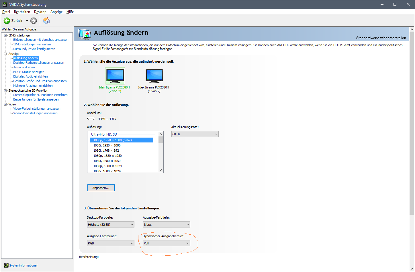

Hi,
habe nach ewigem versuchen endliche eine Lösung gefunden. Unter Auflösung ändern gibt es unten den Punkt "Dyn. Ausgabeberichen". Diesen habe ich auf "Voll" gesetzt, was das Problem in meinem Fall behoben hat.
Jetzt ist alles "reboot fest" ! :)
Viele Grüße!

Danke für die mögliche Lösung.
Die umstellung auf Displayport für alle Monitore löste ebenfalls das problem.
