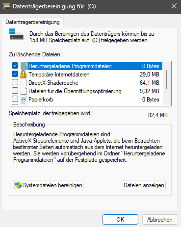

Schau doch mal in die Datenträgerbereinigung:
Unten links auf Systemdateien bereinigen - vllt liegen da noch WIndows Upgrades.
Reaktionen: Aduasen, neofelis, Lawnmower und 2 andere

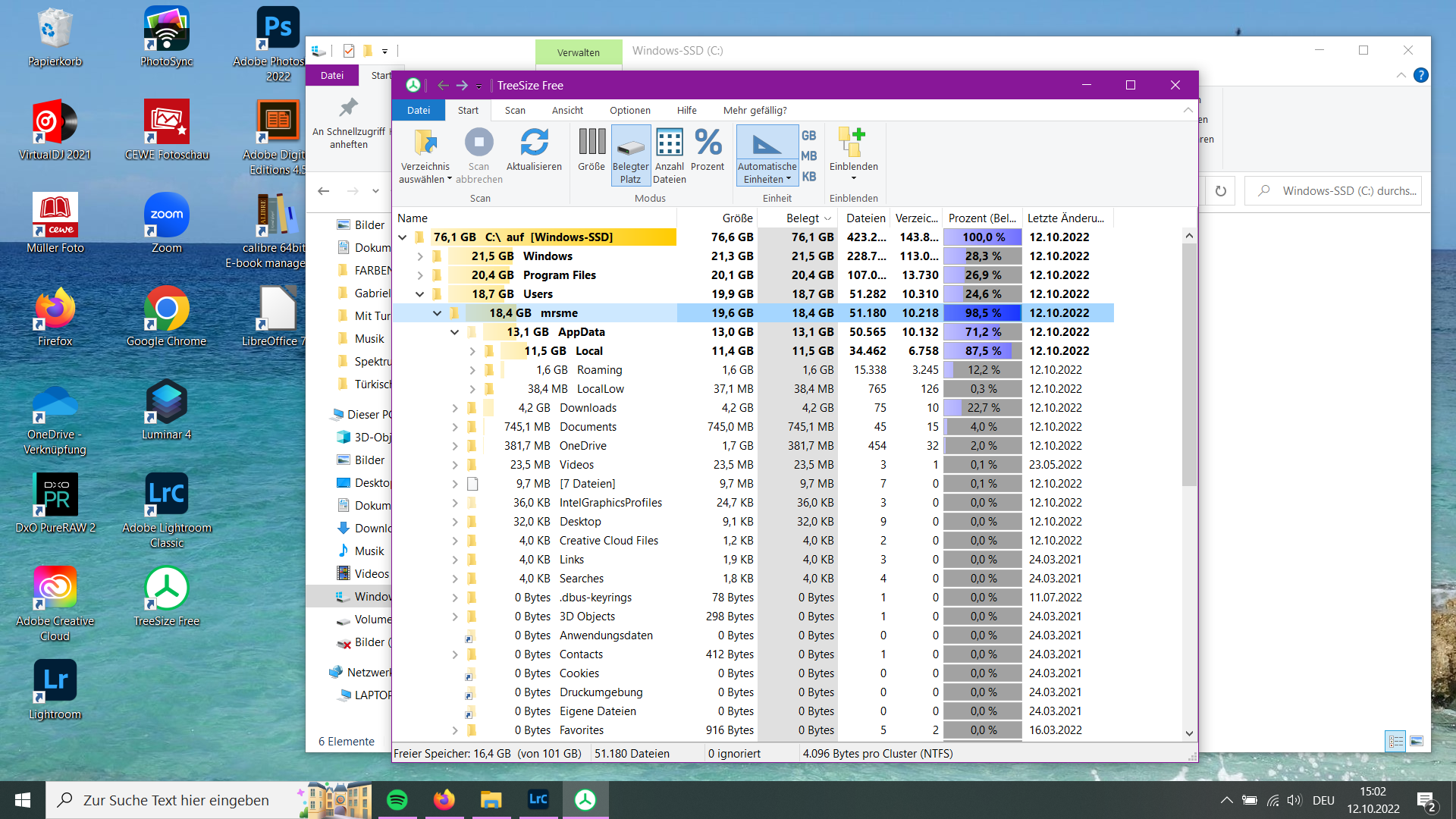

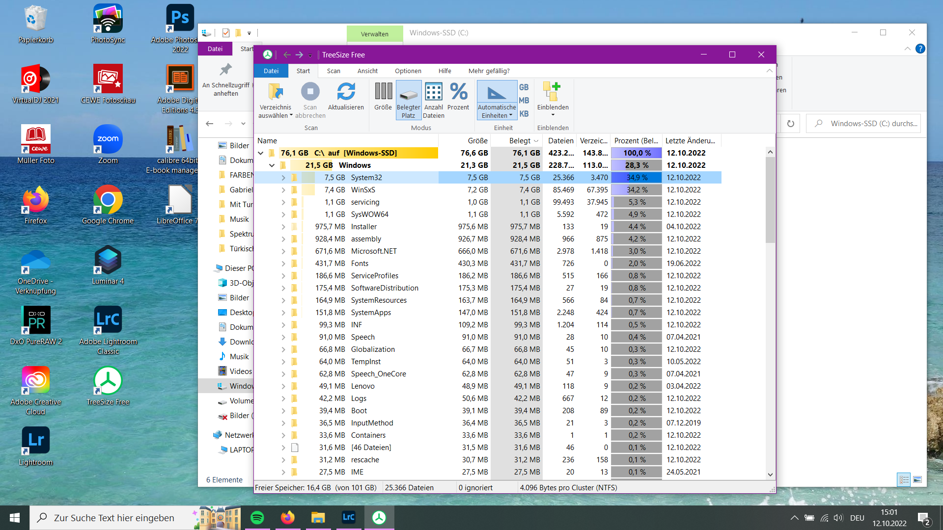

ich habe das programm direkt laufen lassen,
win 10 27.4 gb
adobe 7,8
users 18,4 muss ich nochmal sehen ob adobe die fotos da ablegt und nicht auf d

Systemdateien Bereinigen, siehe sonst Screenshot in #8
Reaktionen: omavoss und Pille77

bereinigung hab ich gemacht,
in users:ich wird in app data 13gb abgelegt was ist das ?
wie kann ich die geg löschen? ich musste es eben heute neu installieren....

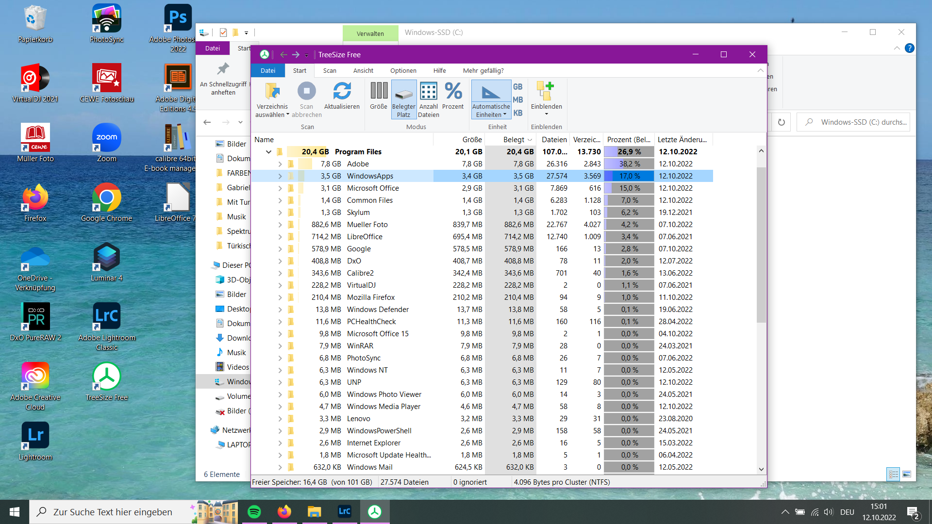

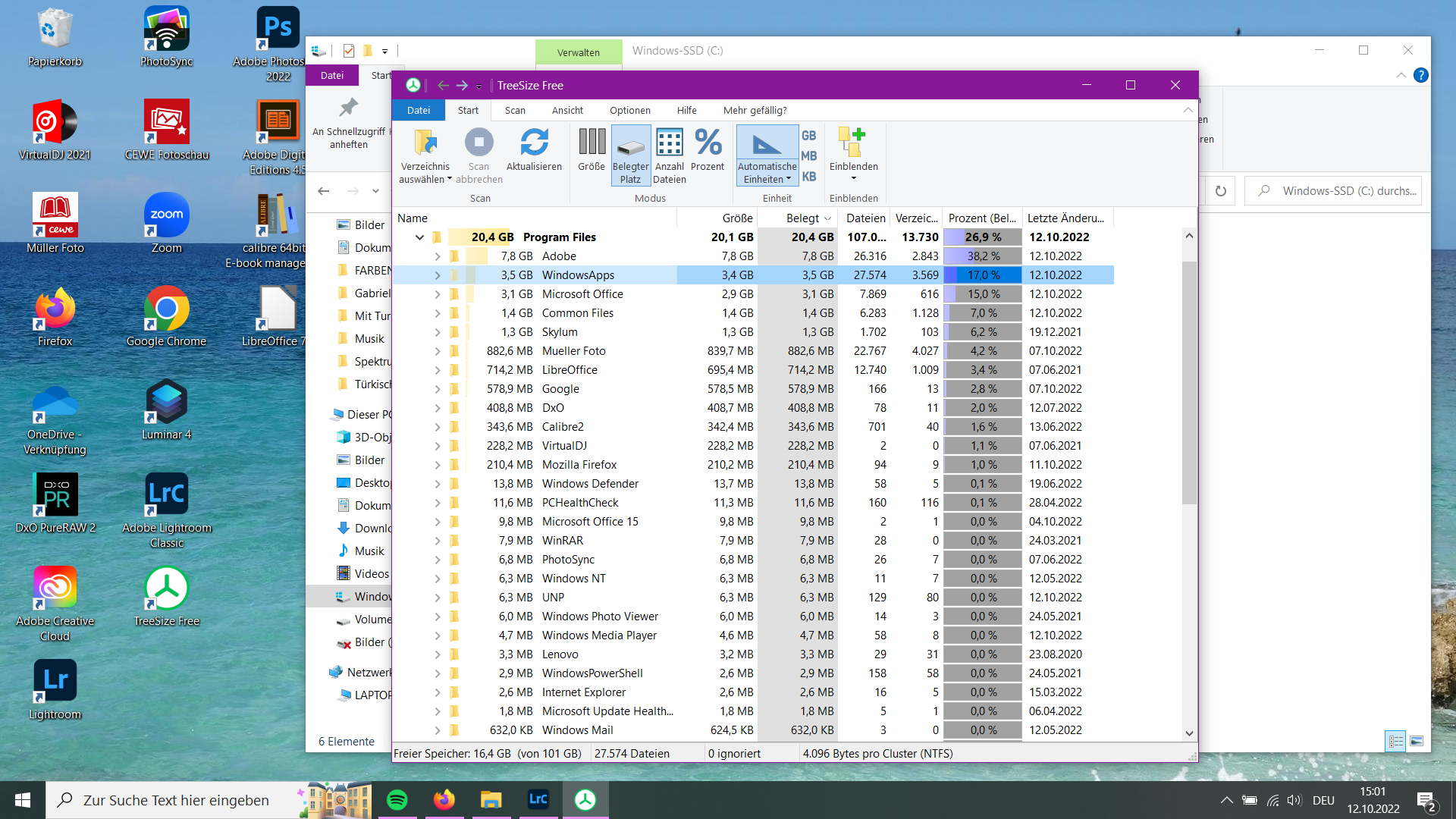

ich hab jetzt mal die screens angehäng, evtl seht ihr ja da was, ob was faul sein könnte.
ich danke euch jedenfalls schon mal sehr!!

Stell doch mal einen Screenshot von Treesize hier rein, vielleicht erkennen man etwas
Reaktionen: Pille77
hab ich oben gemacht, aber ich glaub es passt jetzt einigermaßen, was war auch sehr viel von adobe das hab ich noch gelöscht
