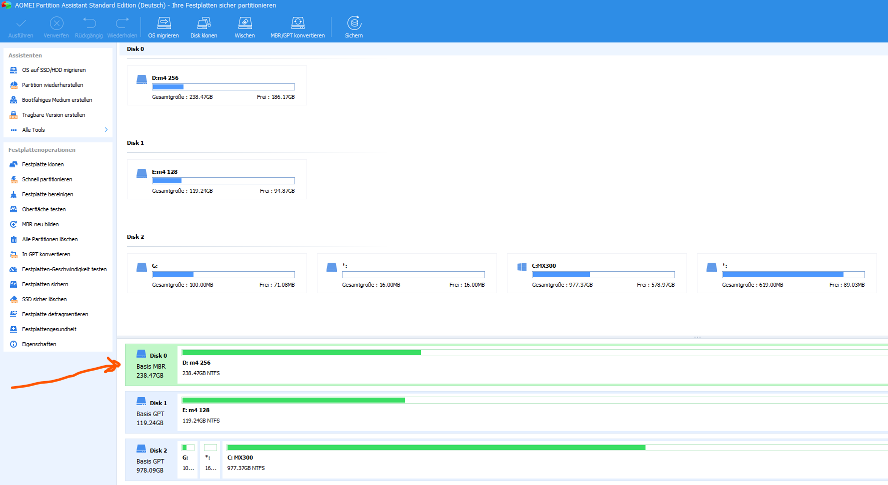

Es ist leider schon wieder passiert, aber durch eure Hilfe bin ich in der Lage es zu beheben. Mit dem Aomeiding kann man der 100MB Partition einen Buchstaben geben, hat nun G:
Ich habe jetzt Schnellstart ausgemacht, um es als Ursache ausschließen zu können.
Kann man den Buchstaben bei dieser Partition lassen, oder wieder wegmachen?
Dann habe ich noch was entdeckt. Eine SSD ist auf MBR. Die SSD 0 238GB. Warum is die auf MBR? Macht das was, muss/kann das geändert werden?
Hatte clean installiert und dabei sämtliche Partitionen gelöscht.
