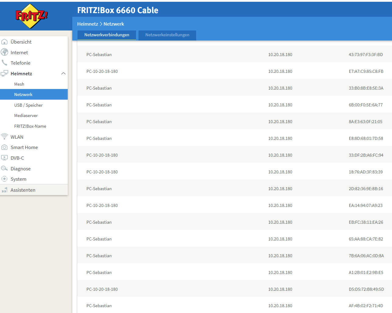

Mir ist gerade in der FritzBox 6660 aufgefallen, dass sich derzeit 29 Einträge mit der gleichen IP aber mit unterschiedlichen Mac-Adressen unter "ungenutzte Verbindungen" befinden.
Meinem PC habe ich in der FritzBox eine IP zugeteilt, die ich auch immer wieder bekommen: 10.20.18.180.
Hat jemand von euch einen Schimmer, wie weitere 29 Einträge zustande kommen? Die angehangene Liste ist nicht vollständig, passte jedoch nicht ganz auf den Screenshot (trotz kleinerem Zoom).

Die FRITZ!Box dürfte durcheinander sein. An AVM melden und Gerät nicht neu starten oder zurücksetzen, auch wenn es dort verlangt wird. Darauf pochen, dass sie sich die (erweiterten) Support-Dateien anschauen. Diese übergeben. Und danach in der FRITZ!Box den DHCP-Server einmal aus- und wieder einschalten: fritz.box → Heimnetz → Netzwerk → (Reiter) Netzwerkeinstellungen → (Taste) weitere Einstellungen → (Taste) IPv4-Einstellungen → DHCP-Server aktivieren → (Taste) Übernehmen.

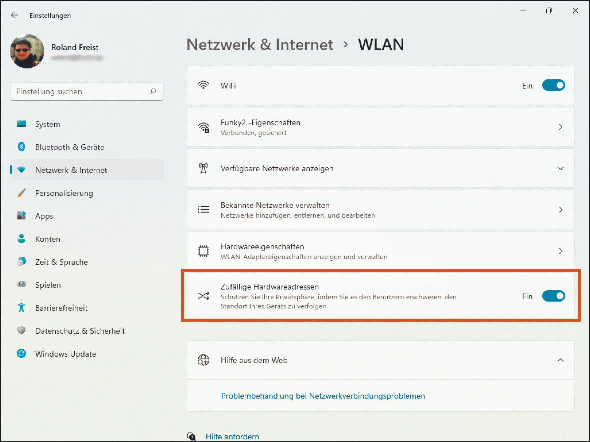

Also wenn du die Einstellung nicht findest, liegt das nicht an avm.
Random Google Bild. Aber je nach Windows Version evtl woanders versteckt
Die MAC Adressen sehen nach ziemlichem random Brei aus, glaube nicht dass die Fritzbox die verursacht.
Würde die auf MAC Level sowas produzieren dann dürfte dein komplettes Netzwerk lahm gelegt sein bzw. die Fritzbox würde nichts mehr routen/switchen.
Daher würde ich auch auf ein Windows/Software Setting tippen.

Mir wird weder "WLAN" noch "zufällige Hardwareadressen" angezeigt. Eine Suche in den Einstellungen ergibt keine Treffer.

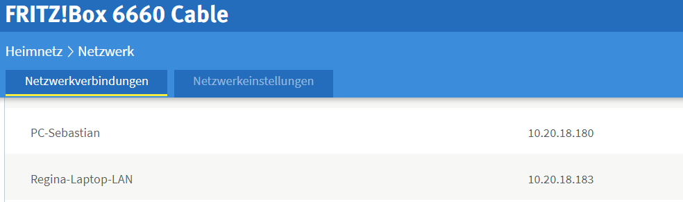

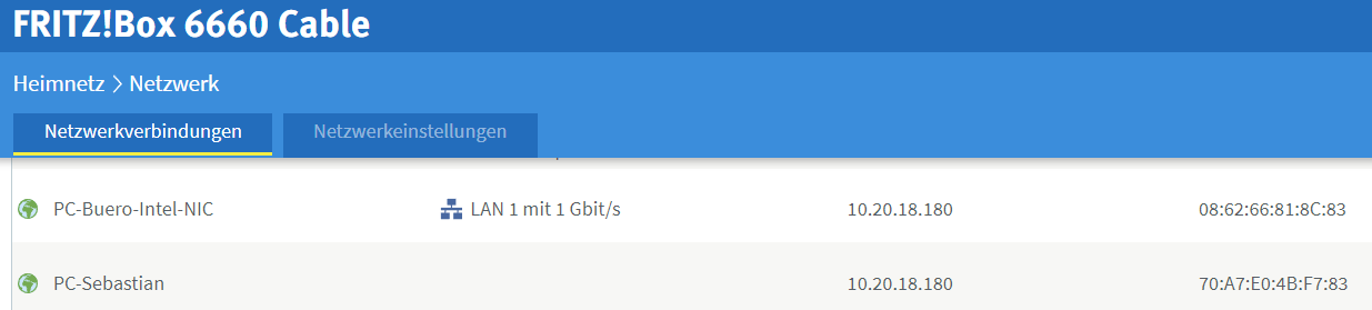

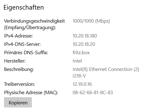

Die E-Mail lasse ich vorerst unbeantwortet, weil, wie oben geschrieben, Ihr ja in die gleiche Richtung denkt wie AVM. Im Anhang findet Ihr zwei Screenshots. Der eine zeigt die physikalische Mac-Adresse welche sich auch nicht ändert (die ist mir bereits aus vergangenen Tagen bereits bekannt). Der zweite Screenshot ist jedoch wichtiger: in der Fritz!Box werden gleichzeitig zwei PCs mit der selben IP geführt - obwohl es nur einen PC gibt.
Wie oben bereits geschrieben, habe ich keine Möglichkeit zufällig generierte Hardwareadressen zu verwenden.
Habt Ihr Ideen, wie ich die Netzwerkeinstellungen zurücksetze? Von TCP Optimizer habe ich bereits gehört und gerade auch reingesehen - ein Buch mit sieben Siegeln 🙈
Vielen Dank im Voraus!
Sebastian :schluck:

Glaube du hast die Screenshots vergessen?

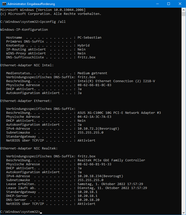

Was zeigt denn ipconfig /all an?
Generiert dein Windows denn jedes mal eine neue MAC?
Reaktionen: H3llF15H
Die Mikrowelle hat mich habgelenkt :D
Siehe Screenshot (diesmal ist er dabei :) ).
Nope, mehrfach getestet und wie gesagt, die MAC-Adresse ist mir schon lange bekannt.

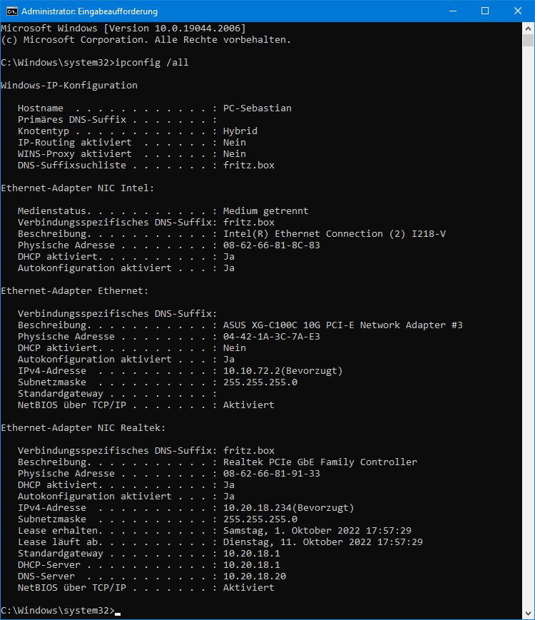

€DIT 01.10.2022 /// 18:09:
Das kuriose Verhalten geht weiter...
  1. Wie auf den Screenshots in Post #15 zu erkennen ist, wird in der Fritz!Box mein PC zwei Mal geführt. "PC-Sebastian" bekommt jedes Mal eine neue IP sobald ich den Rechner neustarte.
  2. Der Eintrag "PC-Sebastian" summiert sich in der Fritz!Box mit jedem Neustart unter "ungenutzte Verbindungen.
  3. Das Laden der "default settings" mittels TCP Optimizer hat nichts gebracht, daher ist mir der zuvor genannte Punkt aufgefallen

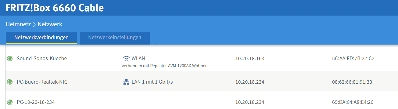

  4. Aktiviere ich im UEFI den Realtek-NIC bekommt dieser in der Fritz!Box ebenfalls zwei Einträge mit unterschiedlichen MAC-Adressen.
  5. Will ich dem Realtek-NIC eine IP außerhalb des DHCP-Bereichs hinzufügen (10.20.18.181) so sagt mir die Fritz!Box, dass der Eintrag vorhanden ist. Siehe Screenshots - ist er nicht.
Jetzt wird es spannend. Für mich zumindest. :confused_alt:
Die Realtek Karte wird ja korrekt erkannt... ich tippe weiterhin auf irgendwas skurriles im Windows.
Wenn ich da schon sehe das da Intel, Realtek und Asus drin stecken... :schluck:
Und bei der Intel Karte schon "(2)" mit im Namen steht.
Korrekt, trifft aber nur auf die physikalischen MAC-Adressen zu und nicht auf den jeweils weiteren Eintrag, der sich random ändert.
Ich auch irgendwie.
Die NICs von Intel und Realtek sind onboard, die Asus über PCIe. Intel ist regualär aktiviert, Realtek deaktiviert und gerade nur zu Testzwecken im UEFI aktiviert und die ASUS ist über 10G direkt mit dem NAS verbunden.
Aus irgendeinem Grund habe ich das nach jeder Neuinstallation von Windows.
Wozu dient denn die 10 Gb PCIe-Netzwerkkarte? Ok, NAS. Die Verbindung mal getrennt zum Test?
Sind Firmware der Box, und das BIOS des Boards aktuell? Der Treiber der Intel-NIC?
Und was geben die erweiterten Eigenschaften des Netzwerkadapters im Gerätemanager so her? Vlt gibt's hier noch eine Option für zufällige MAC-Adressen.
